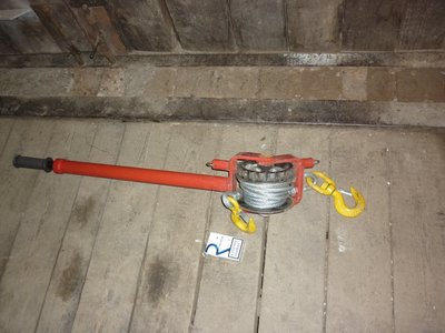

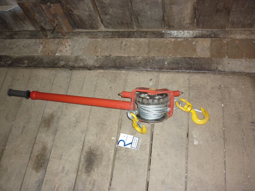

Приехала лебёдка...
Вопреки заявленным 3м троса, на ней оказалось 9м, ф 8.5мм.
Конечно трос я уберу и поставлю синтетику. Хочется кевлар.
Вот борода вроде барижит такими http://pajero4x4.ru/bbs/phpBB2/viewtopi ... 6476&hilit
Сейчас думаю, как удобнее и какой толщиной каната оснастить. Склоняюсь пока в сторону ф10мм.
Синтетики скорее всего влезет на барабан больше, чем металла.
Ну, если будет метров 11-12, уже хорошо...
Но всё равно этого мало, нужен удлиннитель. С его длинной я определюсь, а вот какую сцепку между ними делать? Петля в петлю, или крюк и петля, или через шакл? Что практичнее?
Хочу так же доработать лебёдку сразу же. Смотрел обзоры, больше всего приглянулось вот так: https://www.drive2.ru/l/7995237
Здесь, мне понравилось, даже слабое место усилили- трещётку возле ручки. А то уже видел фотки без такой доработки, выламывает, жёсткости не хватает.

А синтетика не растянется?Может цепи использовать?

Ну и пусть тянется... несколько процентов удлинения- ерунда!

Ну если на кевлар переходить, то софт-шакл для сращивания с удлинителем: https://www.drive2.ru/b/288230376151732835/ И есть ещё десятки вариантов, как быстро сделать петлю на кевларе или регулирумые стропы для подвеса лебёдки.

Жаль раньше темку незаметил..
Дима, эта детская забава - ручные лебедки, я ей сам 5 лет назад переболел..
лучше электрической может быть только электрическая бОльшей мощности..Для покатушек - наверно с кевларом, для 1-3 использования в год всеж надежней трос, промазал его графиткой и пусть его катается..
А в твоем случае получится так - нада вытаскиваться, а лебедка в гараже...нада теще чемодан с сундуком перевезти, а у тебя багажник лебедкой занят..

Саш, здарова!Pteradaktel писал(а): Дима, эта детская забава - ручные лебедки, я ей сам 5 лет назад переболел..
Я уже всякие варианты обмозговывал... И свёлся пока к мысли, что лучшее- враг хорошего.
Электролебёдка- будет время, возможность и т.д. поставлю. Но мне сейчас что-то нужно иметь... Трактора в деревне, куда езжу рыбачить, резко закончились
Трос- не комильфо! Сматывать, поправлять витки- тоска... Сейчас он пока что новый, дык и то тяжело сматывать. Я уже это попробовал, дык в тиски лебёдку зажимал. Одной рукой работал, другой- трос поправлял.Pteradaktel писал(а):Для покатушек - наверно с кевларом, для 1-3 использования в год всеж надежней трос, промазал его графиткой и пусть его катается..
Я планирую метров 10 кевлара взять чисто для лебёдки, а остальную длину (метров 30) добить лямкой от Кеника.
VAZ писал(а):Ну если на кевлар переходить, то софт-шакл для сращивания с удлинителем:
Про софт-шаклы знаю.
Тут конечно ещё вопросы безопасности встают довольно серьёзные. Ну понятное дело, тросогаситель нужен обязательно. Мне вот крюки на лебёдке не нравятся. Вернее, один-то можно и оставить (который непосредственно к лебёдке приделан, если полетит, то от меня), а вот второй, что на лямке будет, его как-то не хочется оставлять.

я про трос-кевлар написал про электролебедь...
Но (с учетом опыта) я б не стал ставить кевлар на ручную...летают они будь здоров...а тут еще соблазн ножиком резануть в случае, когда натянул, но невытащил и нет возможности собачку на размотку перевезти..

Я помню твой рассказ "со спасением друга" (про склизкий склон).Pteradaktel писал(а): а тут еще соблазн ножиком резануть в случае, когда натянул, но невытащил и нет возможности собачку на размотку перевезти..
Честно сказать, я обычный ширпотребовский крокодил в руках не держал и не знаю, как там с собачками. Но у ЛР-1.6 возможность ослабить есть всегда, там две независимые собачки, т.е. 4 варианта режима в зависимости от их положения относительно храповика.

10-ка у меня стоит на варновской вертикалке с мотором ХР.dvm99 писал(а):Приехала лебёдка...
ЗАЧЕМ ОНА НА РУЧНОЙ ТАЛИ?????
По мне - там и 8мм более чем дохрена.

Дима,на электро лебедках тросы ставят с запасом в 3 раза,ибо можно было безбоязненно поставить 1-2 полиспаста.
Тебе хорошей 6-ки за глаза.
Посмотри ,сколько альп веревка на разрыв ( ессно,не динамическую смотри).
Есть веревки именно с кевларовым сердечником- на них авту подвесить на дерево можно

Ну смотри: условно лебедка тянет 4 тонны на первых витках....с одним полиспастом= 8 тонн....Жипер писал(а): Нет.
В притирку трос берется.
Чтобы в случае ахтунга(залипания соленоида) порвался трос, а не развалило лебедку кхирам.
Намотал меньше 30.
И не закусывает и тянет лучше.
У штурмана в ногах лежит 15 метров и за спиной 100.
с 3-мя=10 тонн....и трос не обрывает.....ну если только не мохер синтетика или жеванный мет.трос.
Ты что,никогда не видел вогнутых крюком клюзов и роликов?
