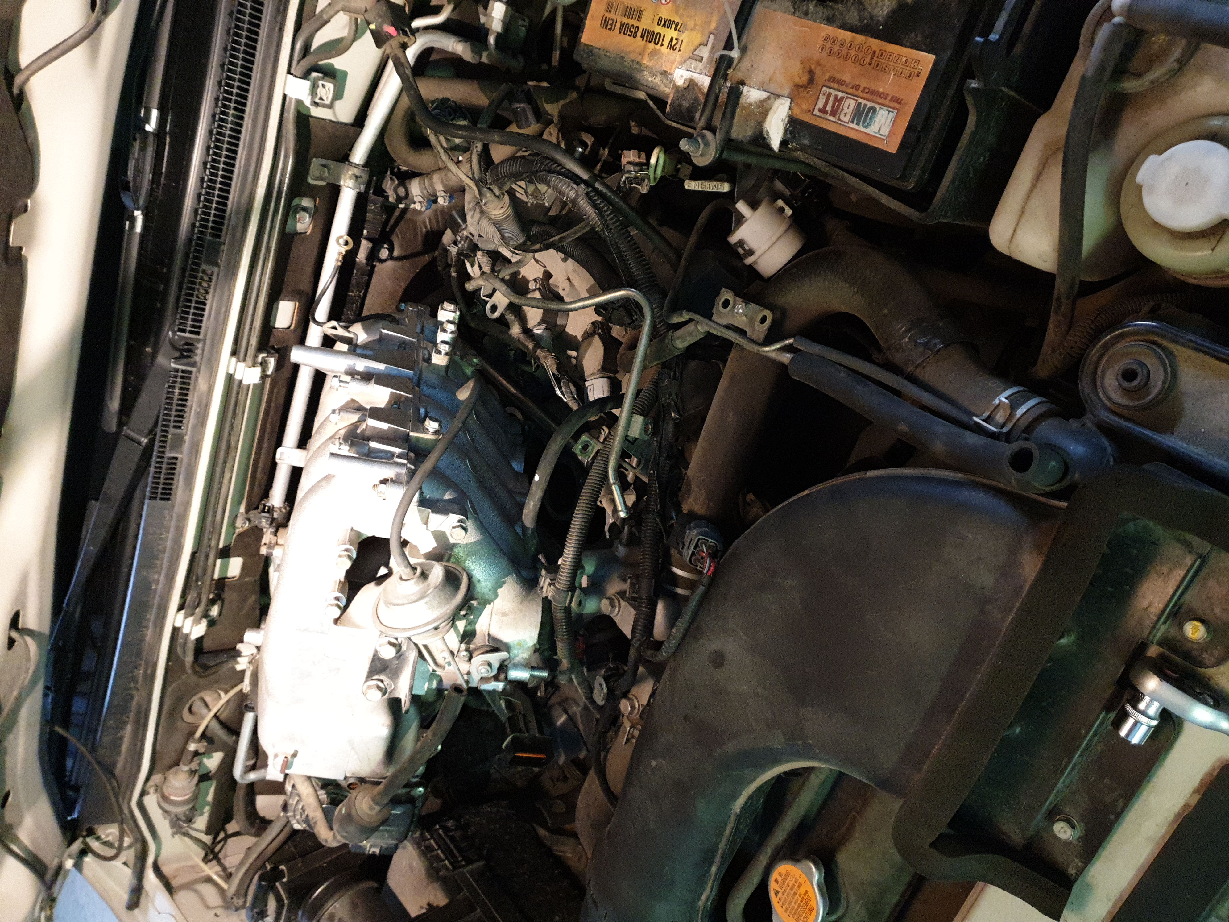

Поменял сегодня свечи и 3 прокладки впускного, проверил заслонки, все плотно прикручены. Всё на всё 4 часа, глаза боялись, а руки делали. В принципе ни чего сложного, ни чего не помечал, всё и так понятно было, главное фото сделать на собранном двигателе со снятой декоративной крышкой. Свечи заказал оригинал, прокладки тоже. Хорошо что прокладки заменил, так как уставшие сильно.

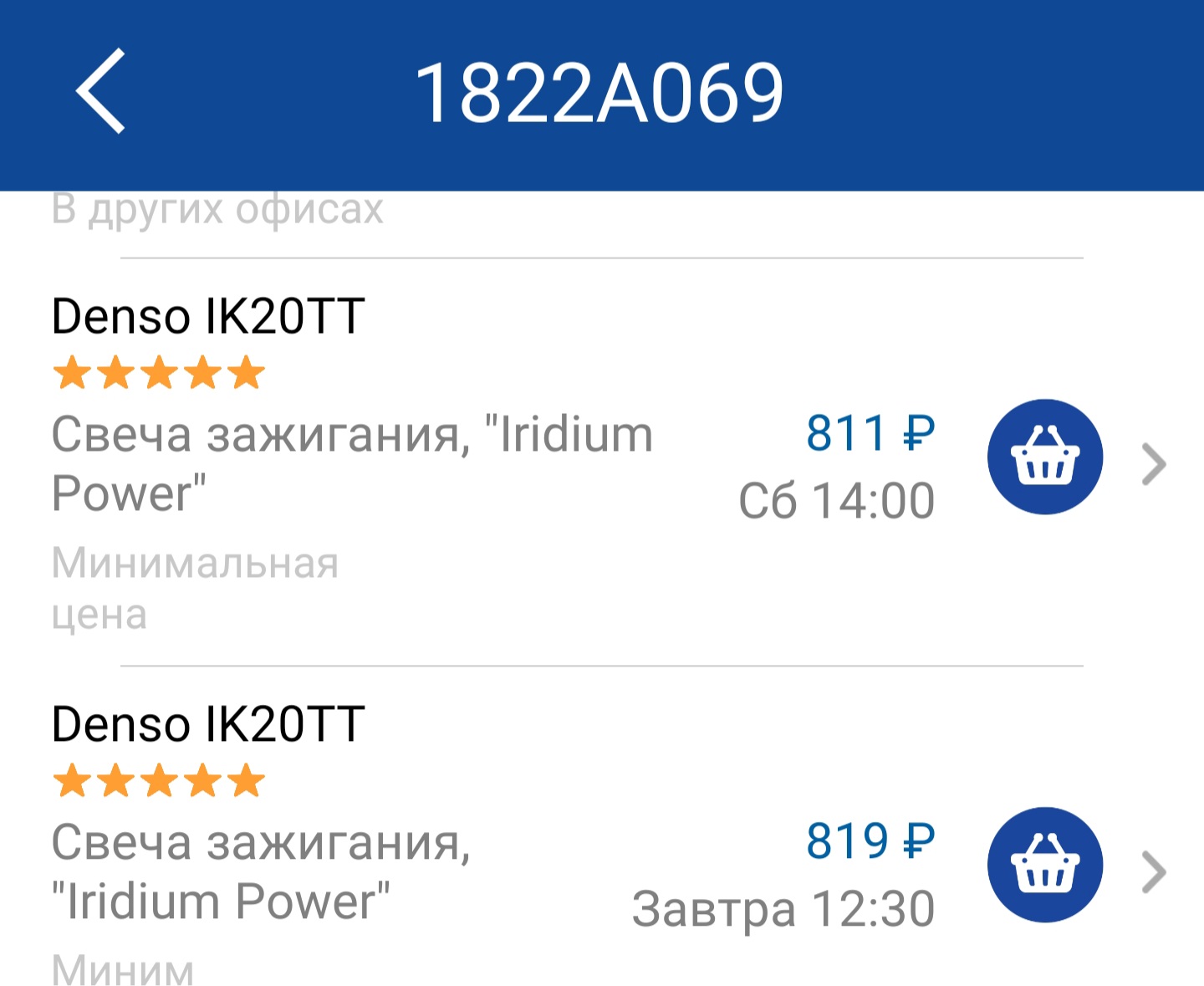

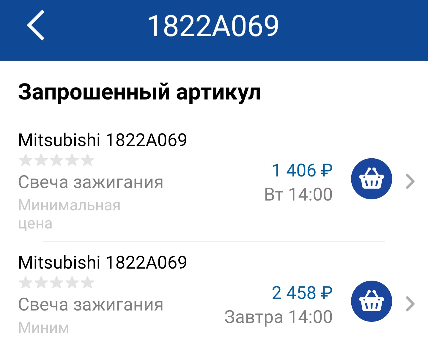

Ребят подскажите. На П-4 3.0 какие свечи купить, Денсо IK20TT пойдут? Что-то оригинал сильно дорог!

VAN73 писал(а): Ребят подскажите. На П-4 3.0 какие свечи купить, Денсо IK20TT пойдут? Что-то оригинал сильно дорог!
Я за оригинал. А денсо наверно дешевле рублей на 100?
VAN73
Сообщения: 87
Зарегистрирован: 14 окт 2018, 15:25
Мой автомобиль(и):: Митсубиси Паджеро 4
Благодарил (а): 24 раза
Замена свечей-бензин
Сообщение VAN73 »
Pavel1982 писал(а): Я за оригинал. А денсо наверно дешевле рублей на 100?
Ага, на сто! ::-D:
Если можно сэкономить 3600р. при прочих равных, то зачем платить больше? Вот в чём вопрос.

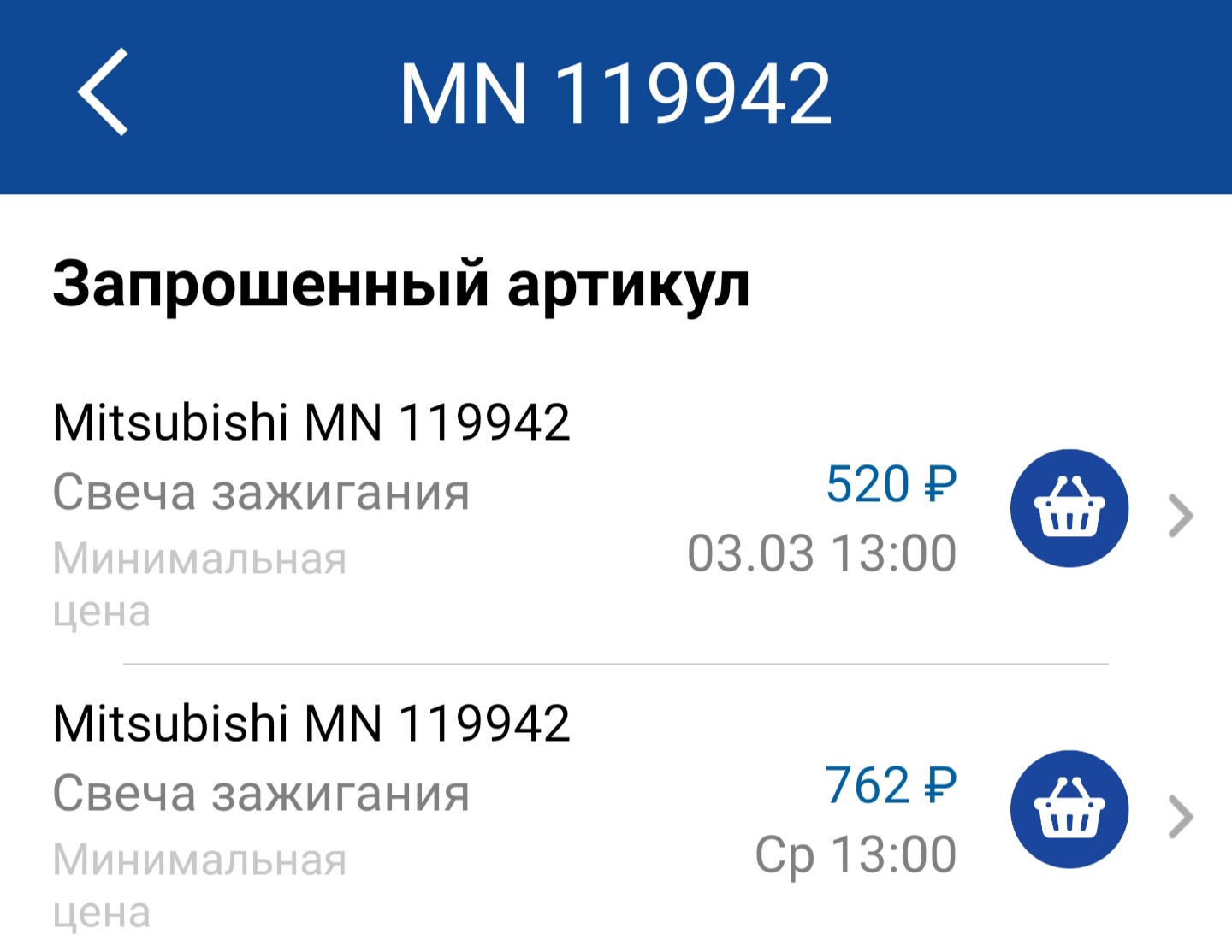

ставил на свой 3.0 оригинал MN 119942 (NGK BKR6ETUB, 3х электродные) , второй год и 60к пробега полет норм, при ценнике 520р на экзисте

flasss писал(а): ставил на свой 3.0 оригинал MN 119942
Да, есть такая. И цена такая. А в чём подвох?

VAN73 писал(а): Да, есть такая. И цена такая. А в чём подвох?
Подвох в том, что в этих свечах обычный никелевый центральный электрод. Соответственно ресурс небольшой и ставить такие свечи на V-образный движок нецелесообразно. ИМХО NGK 1312 оптимальный кандидат для замены.
