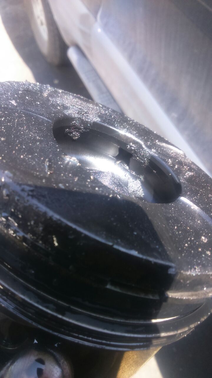

Altair8 писал(а):Парни доброго дня! Запчасти заказали, около 20 тыс. Форсунки отправил в Пятигорск, там проверили, сказали, что проблема не в них. В мастерской говорят, что может быть причиной некачественное топливо
Синеватый дым из глушителя и пропала тяга

Судя по дырке это все же форсунка, и смотрите еще в добавок масленную форсунку, вероятно она тоже не попадала в поршень

Спасибо, глянет и тудаSmoAG писал(а):Судя по дырке это все же форсунка, и смотрите еще в добавок масленную форсунку, вероятно она тоже не попадала в поршень

На цилиндре и поршнях маркировки сходятся? Какая маркировка на поршне, что сгорел

Сходится - категория ВSmoAG писал(а):На цилиндре и поршнях маркировки сходятся? Какая маркировка на поршне, что сгорел

Тогда промеряйте, цилиндр и поршня бу, возможно сможете подобрать В или С категорию.
