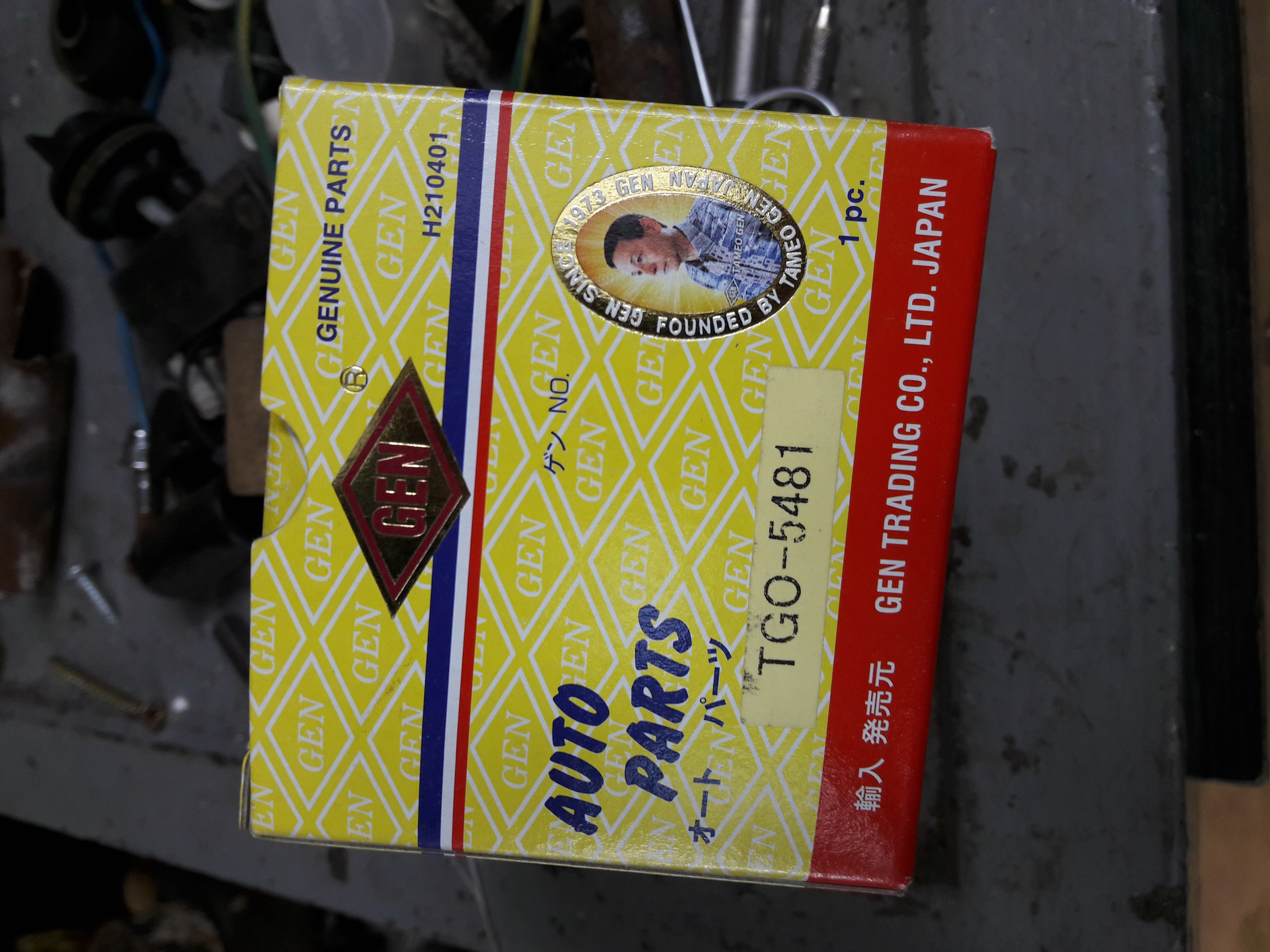

Re: Датчик давления масла
Есть ... купил вроде как за 800 , работает ....
на мой взгляд корректно работает , сравнивал с показаниями механического.
Фото коробки с номером , завтра выложу.

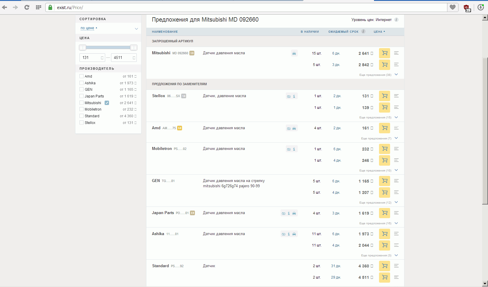

ХЗ, где ты покупал за такие деньги... На экзисте оригинал 2600. И сейчас куча аналогов появилась.SELENGER писал(а): Да нет , я другу заказывал запчасть на Нативу . Заказал оригинал т.к вариантов больше нет. Пришел и не работает ((( Отправил обратно на родину . Вот сижу голову ломаю что туда можно вкорячить . Поездил по магазинам , жигулевский и волговский датчики не подходят по резьбе.
Конечно первые позиции типа АМД, это не то, а остальные- то что надо.
Хотя я тоже, помнится, заказывал датчик не там, а в довольно сомнительной конторе (больше у них не заказываю). И когда датчик пришёл, то немного меня ММС-овская этикетка смутила, вернее шрифт на ней немного не такой, как обычно. Но поставил, вроде работает и не врёт.
