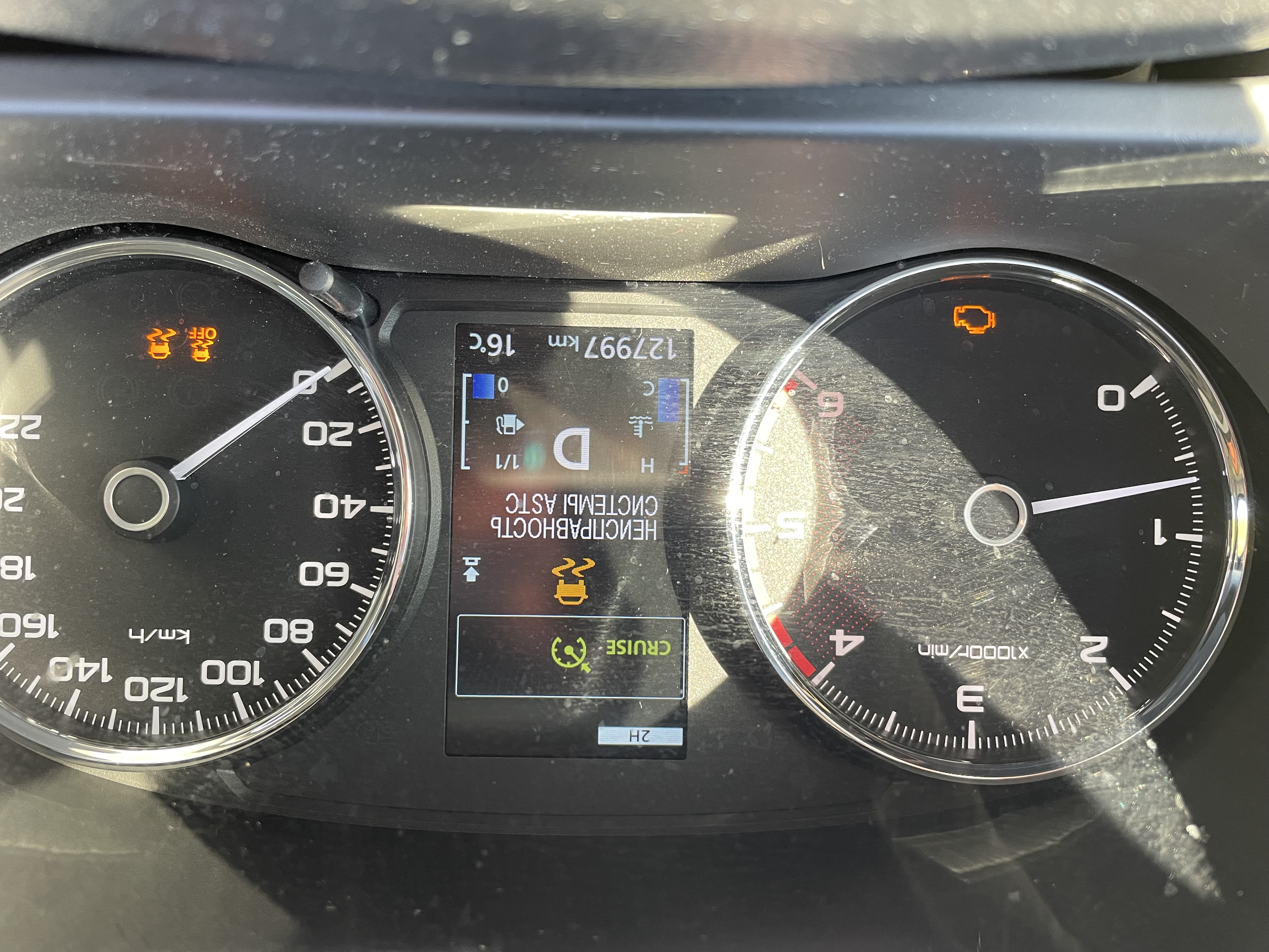

Всем доброго дня! Вот сегодня ехал на "круизе", скорость в районе 105 км/ч., загорелось неисправность ASTC, остановился заглушил, постоял, завел, все кроме "чека" погасло, проехал немного, включил" круиз", через пару секунд все загорелось опять, повторил остановку, поехал дальше, круиз больше не включал, машина подпрыгивает как то без системно, ну или я не смог вычислить эту систему, но в основном когда после наката даешь несильно газа, хотя и просто, когда идешь накатом тоже были толчки. Проехал таким образом км 80 до дома, завтра поеду в сервис. ВСЕМ НХНЧ.

Добрый день! Так у меня начало месяца 1,5 назад, потом, машина стала пинаться не только на 105-110, но и на средних скоростях, вот сейчас вылетела надпись "неисправность системы ASTC". Но... пока ничего не случилось сервис отнекивается, - ошибок нет... (нет тела, нет дела) , приходите...
- Когда?
- Когда у вас угонят автомобиль.... ::-D:
