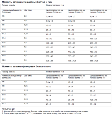

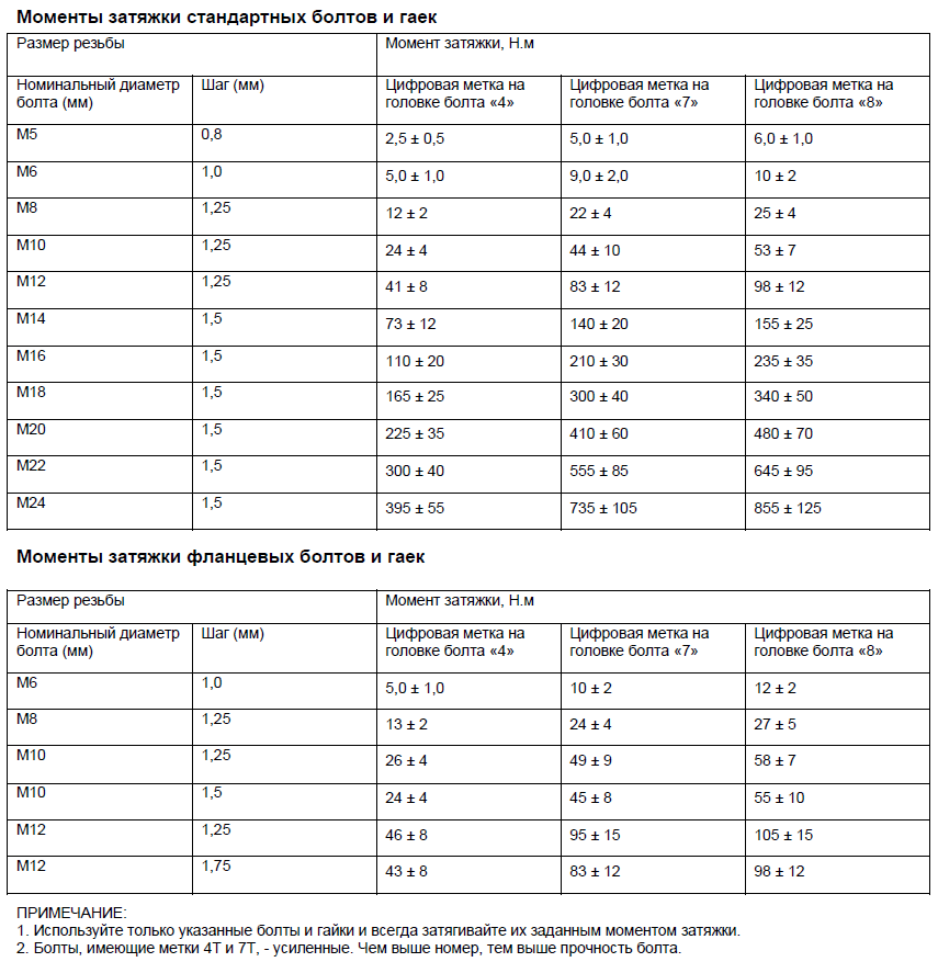

Момент затяжки указан в мануале.мах578 писал(а):спрошу здесь, кто нибудь подскажет момент затяжки осей коромесел клапанов. в мануале не нашел. нарыл похожую бошку 4g мотора тянут 31Нм, но инха не 100проц. как бы узел ответственный, и резьба в литье. потянуть очково.
Табличка из него: Болты там, помоему, М8 с цифрой 8 на шляпке, то есть момент нужен 27±5 Н·м.

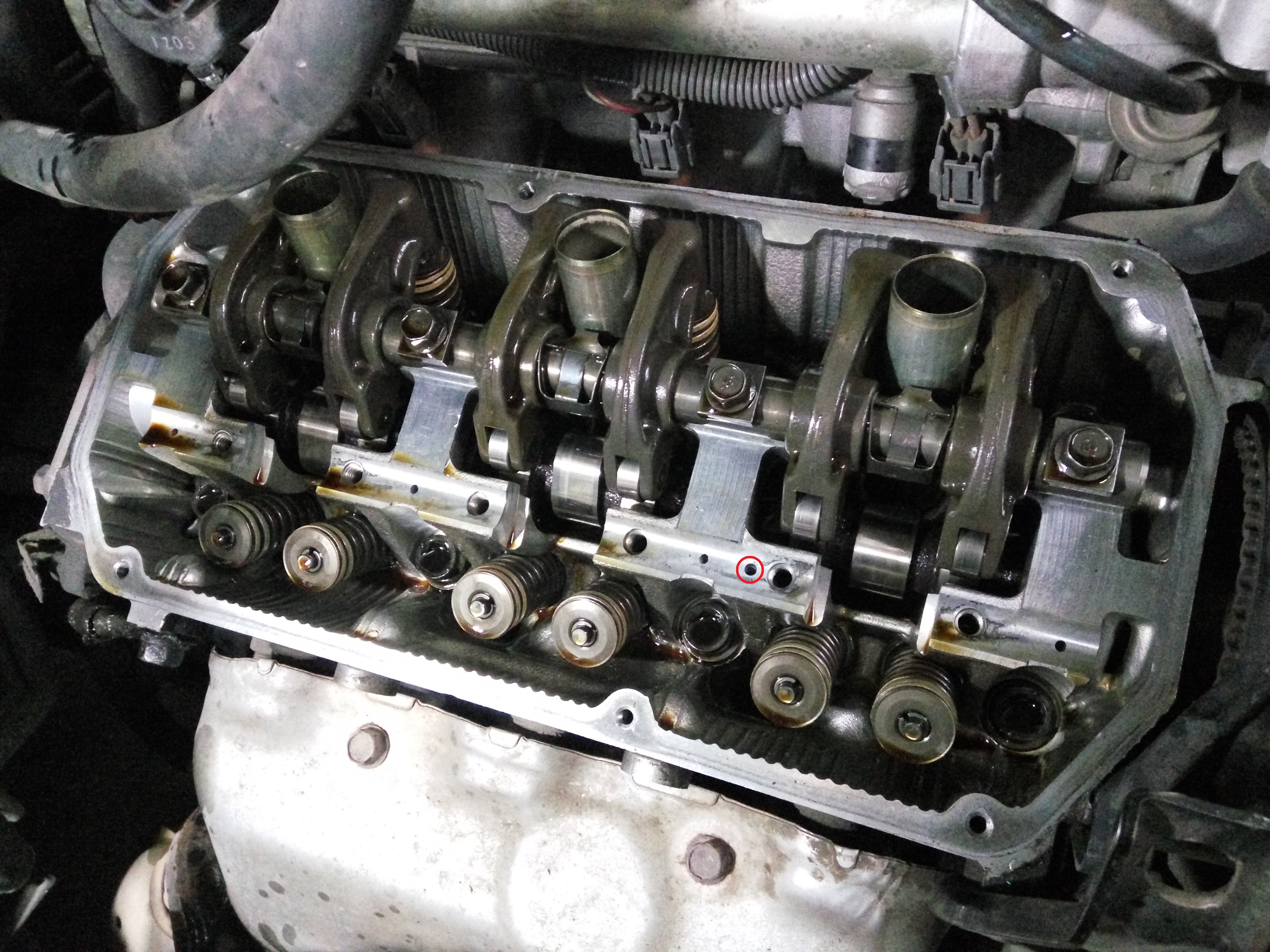

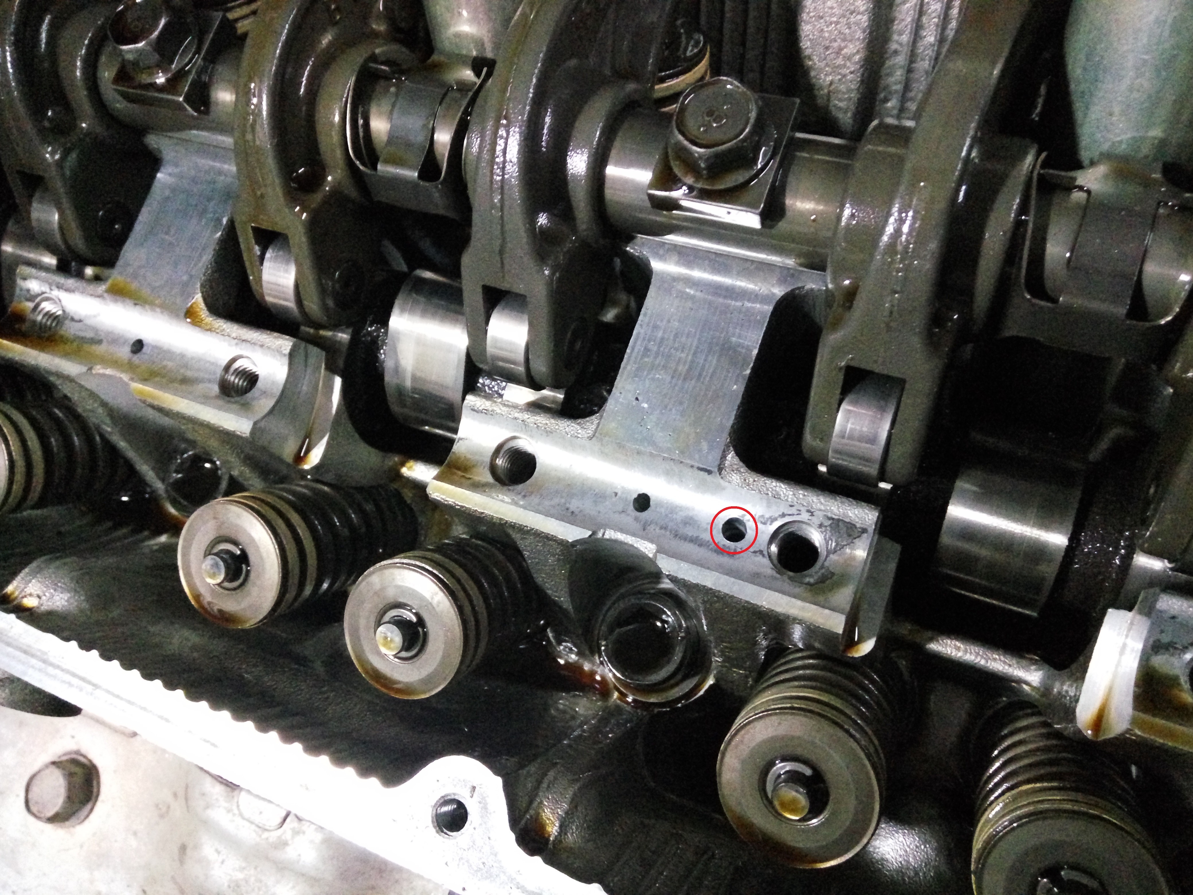

В прошлый четверг наконец смог заняться проблемой с которой началась эта тема.
Купил прокладки, два новых гидрокомпенсатора и карб для чистки.
Сняв клапанную крышку и ось коромысел, сразу заметил что в одном из каналов торчит черный кусок нагара.
На фото отмечено это отверстие. К сожалению фото до удаления сделать не догадался. Все коромысла и оси были чистыми. Откуда взялся этот кусок - непонятно.
Верхнюю часть этого куска удалось отколупать руками, но часть осталась в отверстии. При попытке достать остаток шилом, он провалился вглубь ...
Насколько я понимаю, кусок провалился в общий масляный канал и выход из него только через коромысла.
Как думаете что будет с этим оставшимся куском? Есть ли шанс, что он раствориться или выйдет каким то другим образом?
Сейчас двигатель работает нормально. Стука, на любых оборотах - нет.

это маслоканал для смазки коромысел и гидриков, может поднять давленим и застрять гденибудь в кромысле. Что сильно твердый был?Pajerer писал(а):В прошлый четверг наконец смог заняться проблемой с которой началась эта тема.

Re: 6G72 Усиливающийся стук гидрокомпенсаторов
у меня в мурзилке табличка несколько иная.Pajerer писал(а):Момент затяжки указан в мануале.мах578 писал(а):спрошу здесь, кто нибудь подскажет момент затяжки осей коромесел клапанов. в мануале не нашел. нарыл похожую бошку 4g мотора тянут 31Нм, но инха не 100проц. как бы узел ответственный, и резьба в литье. потянуть очково.
