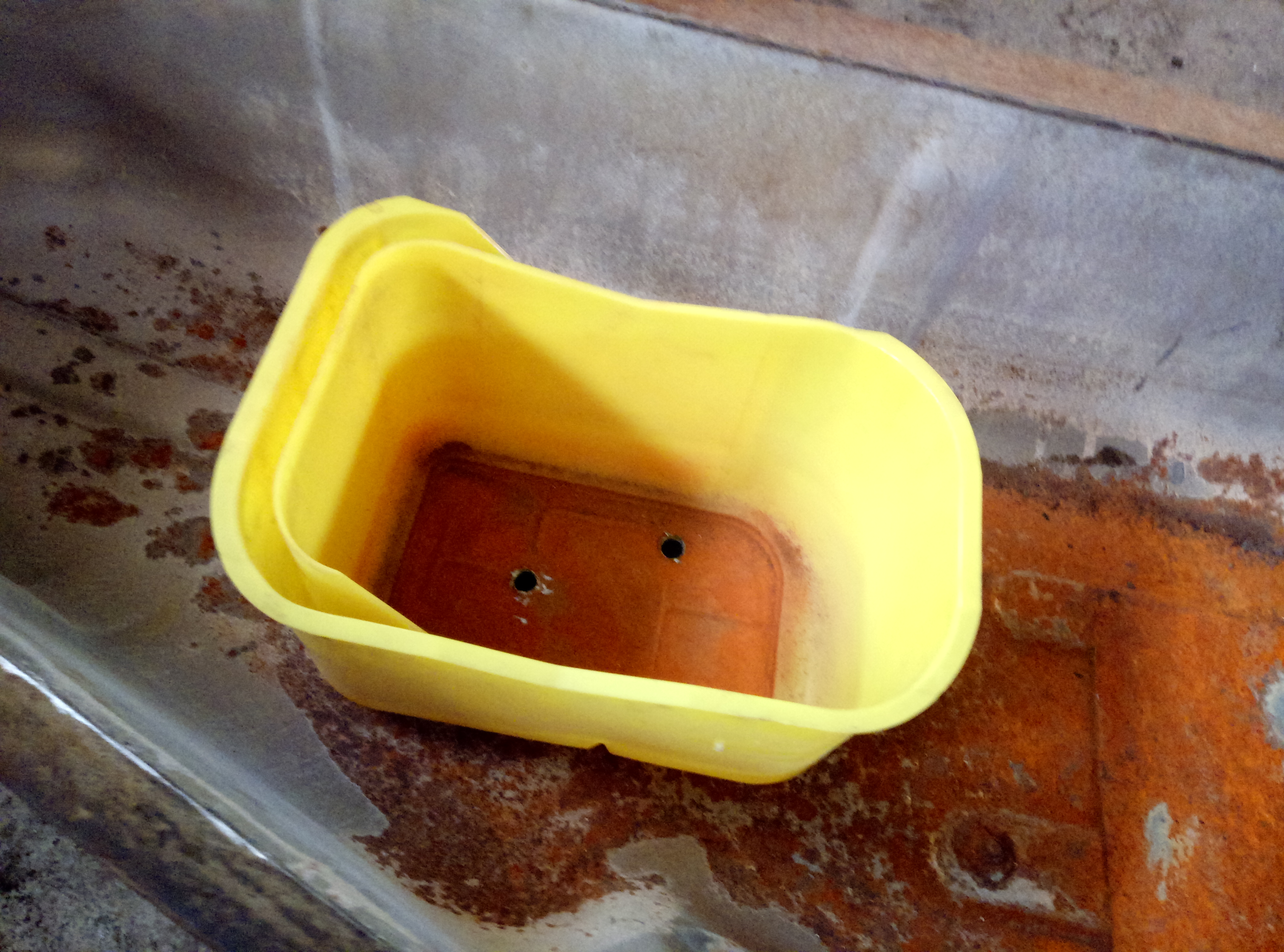

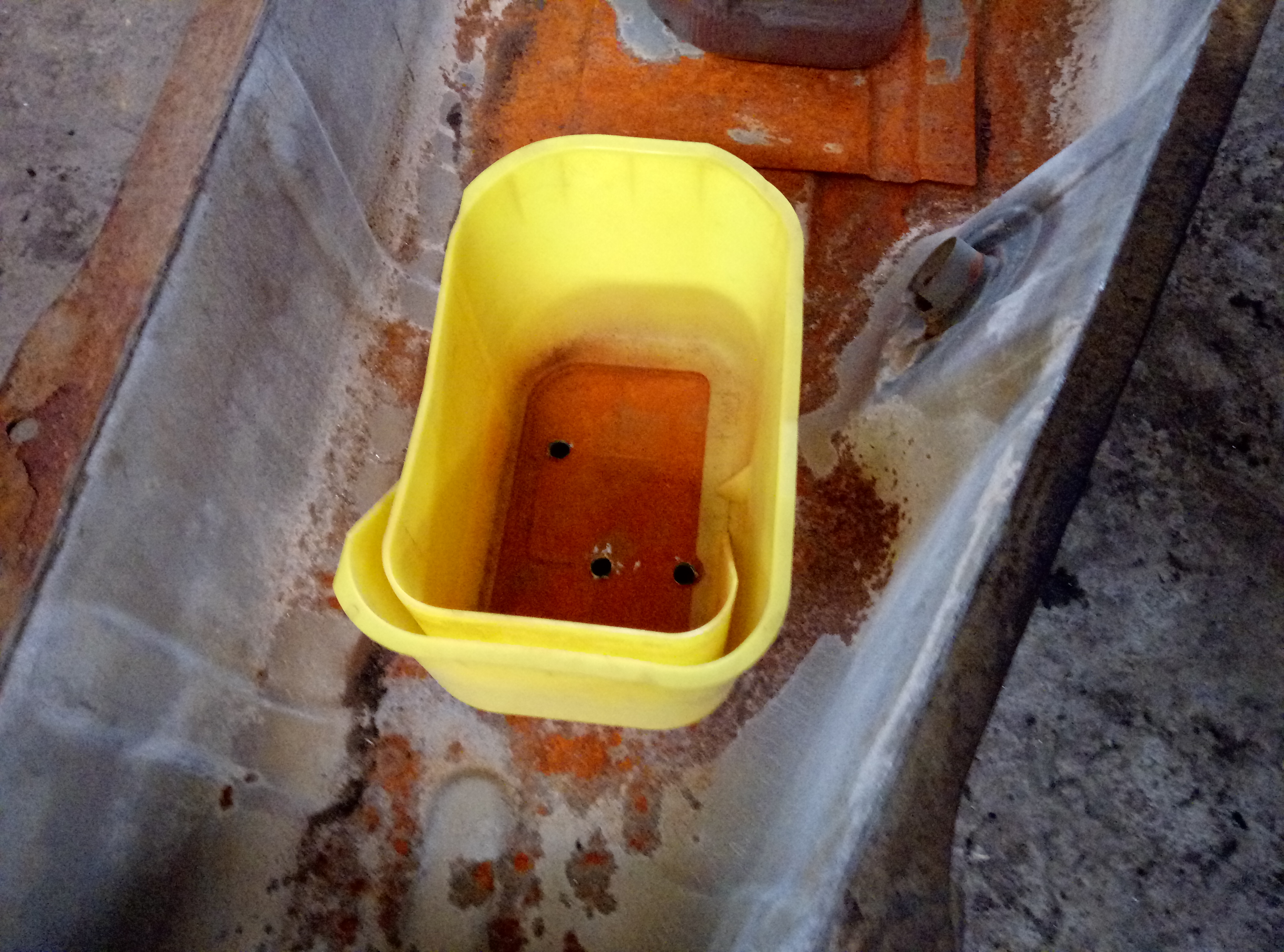

Alex80 писал(а):Народ не подскажете в баке внутри есть чего ? перегородки какие нибуть или еще чего,что нужно обязательно учесть, а то резать его как то опасно)
есть там перегородки и стаканы не проливайки.
и как они там стоят ? или можно не ставить

Alex80 писал(а): и как они там стоят ? или можно не ставить
непроливайку обязательно. т.к. насос запалишь. ну и под датчик. а то рыгать и скакать будет. а перегодки лучше как в баке.
делаю баки из стеклопласта. поэтому эксперименты не камильфо. пробовали неделать перегордки. так топливо летало по баку. не айс

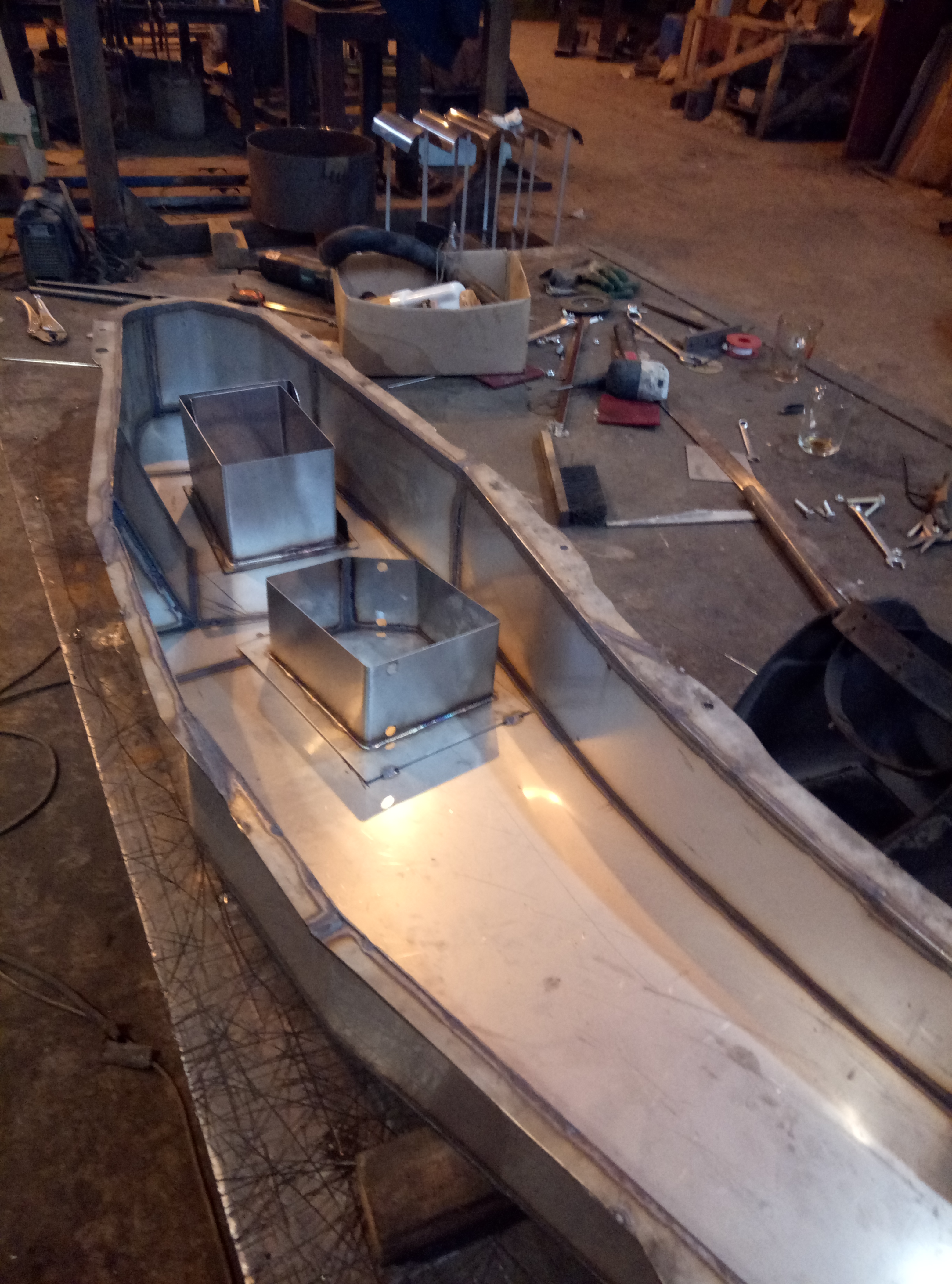

Ок, Спасибо. Попробую сварить такой какой он есть по форме,бак резать буду гляну как там что стоит.

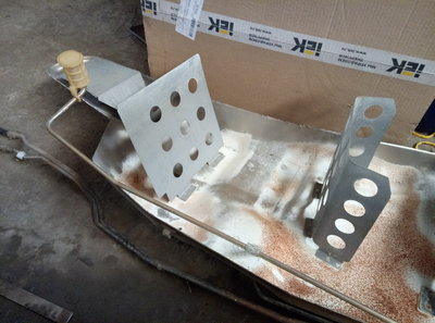

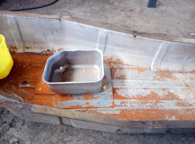

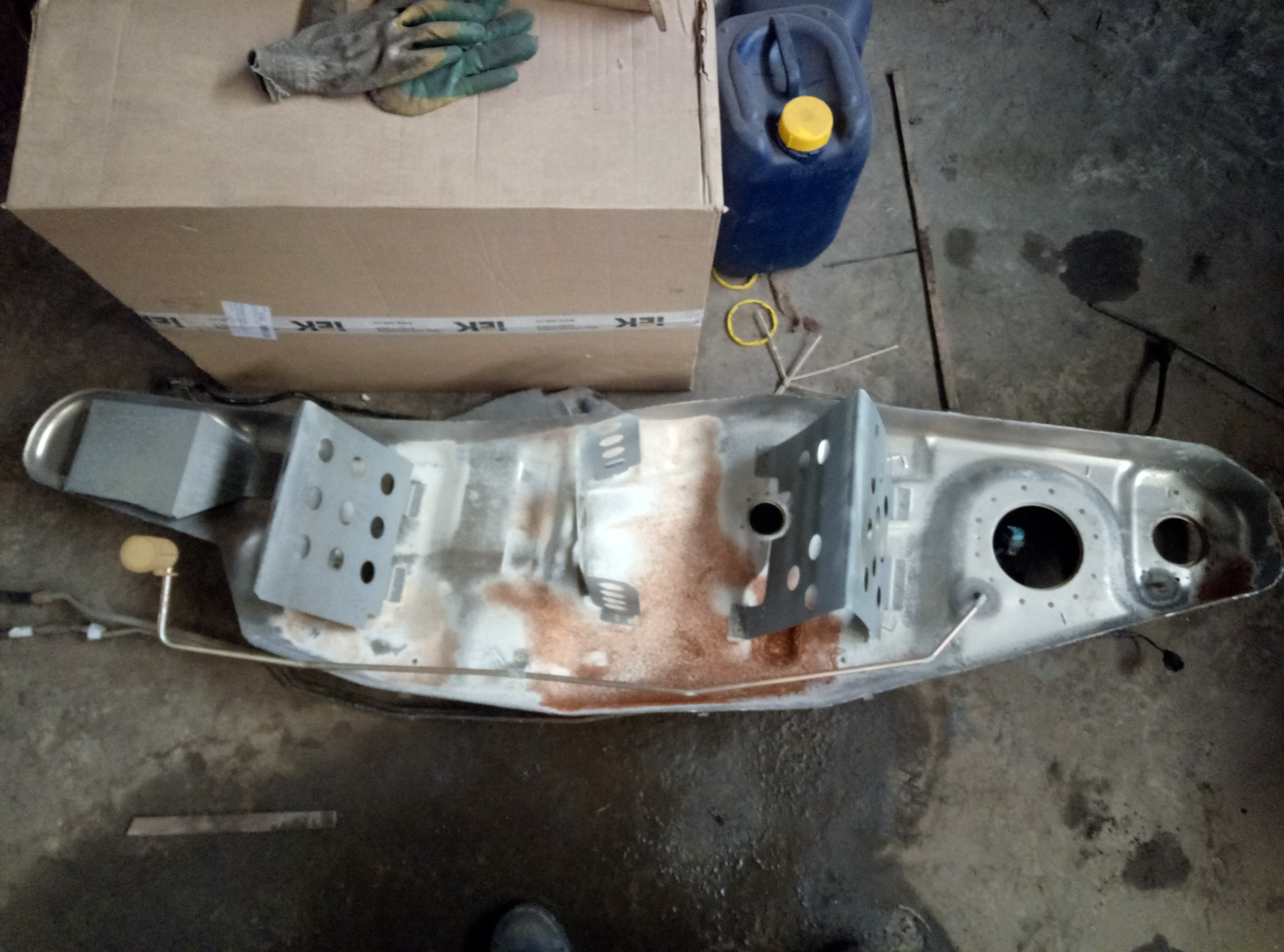

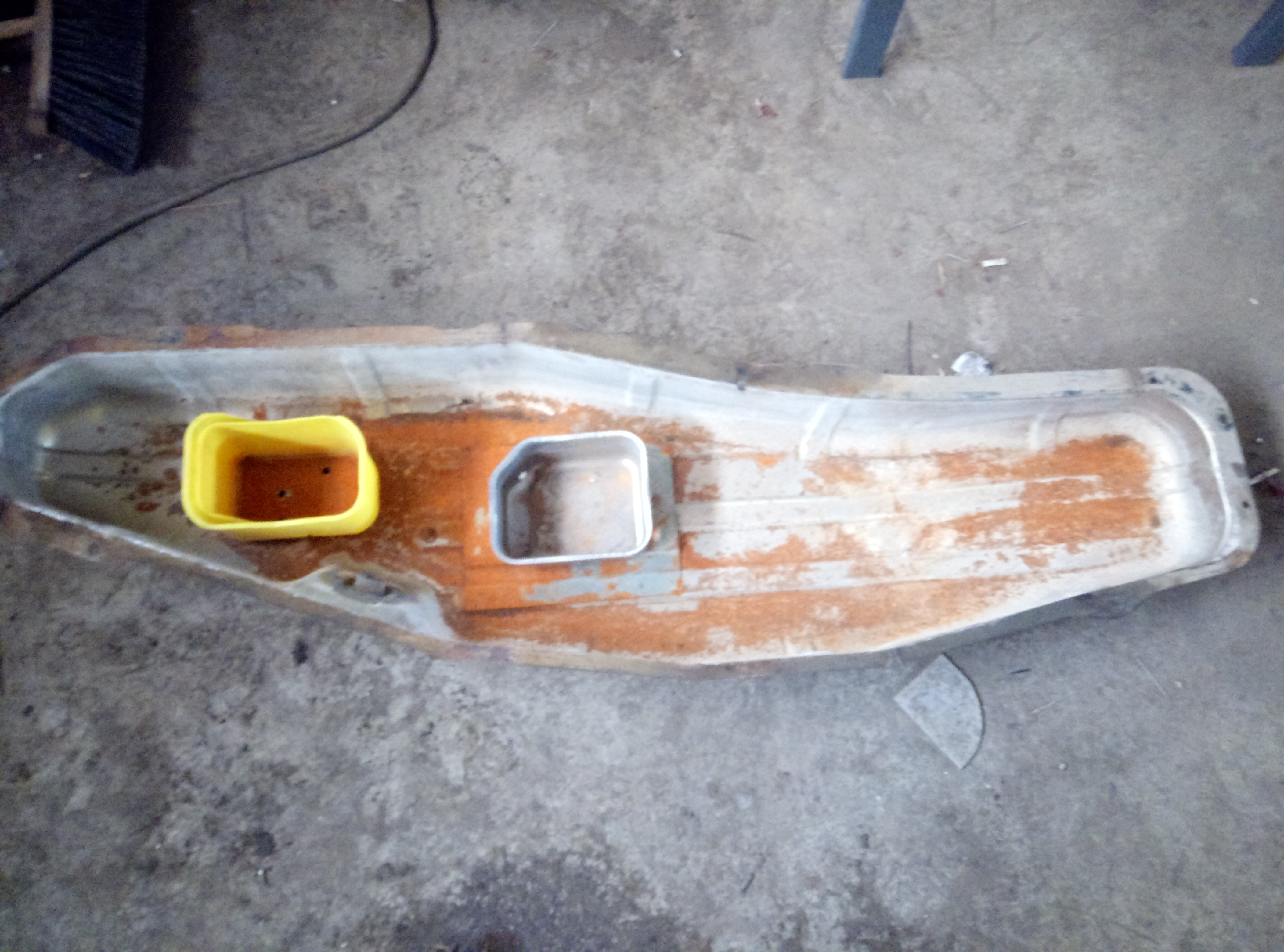

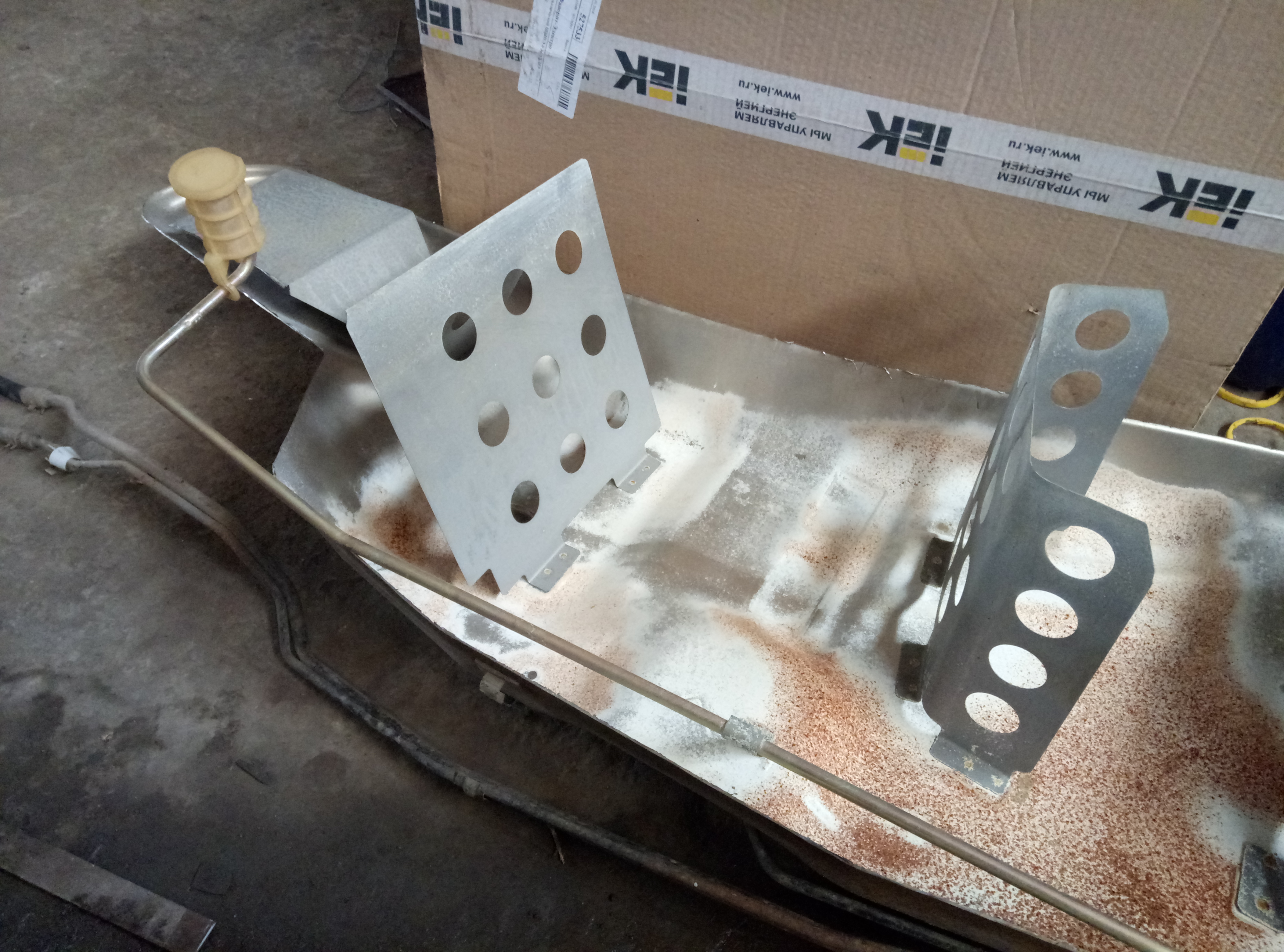

А вот и бак)

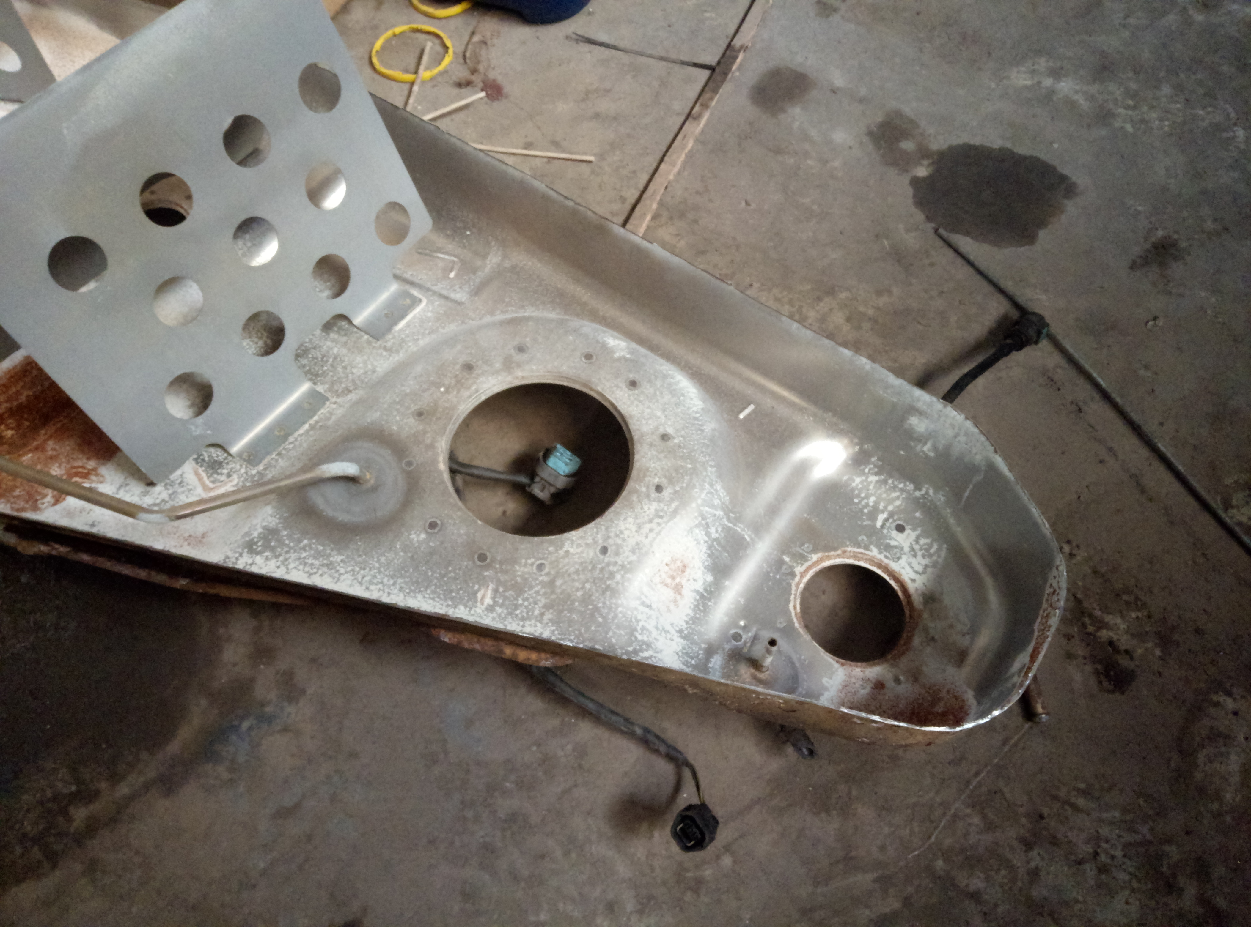

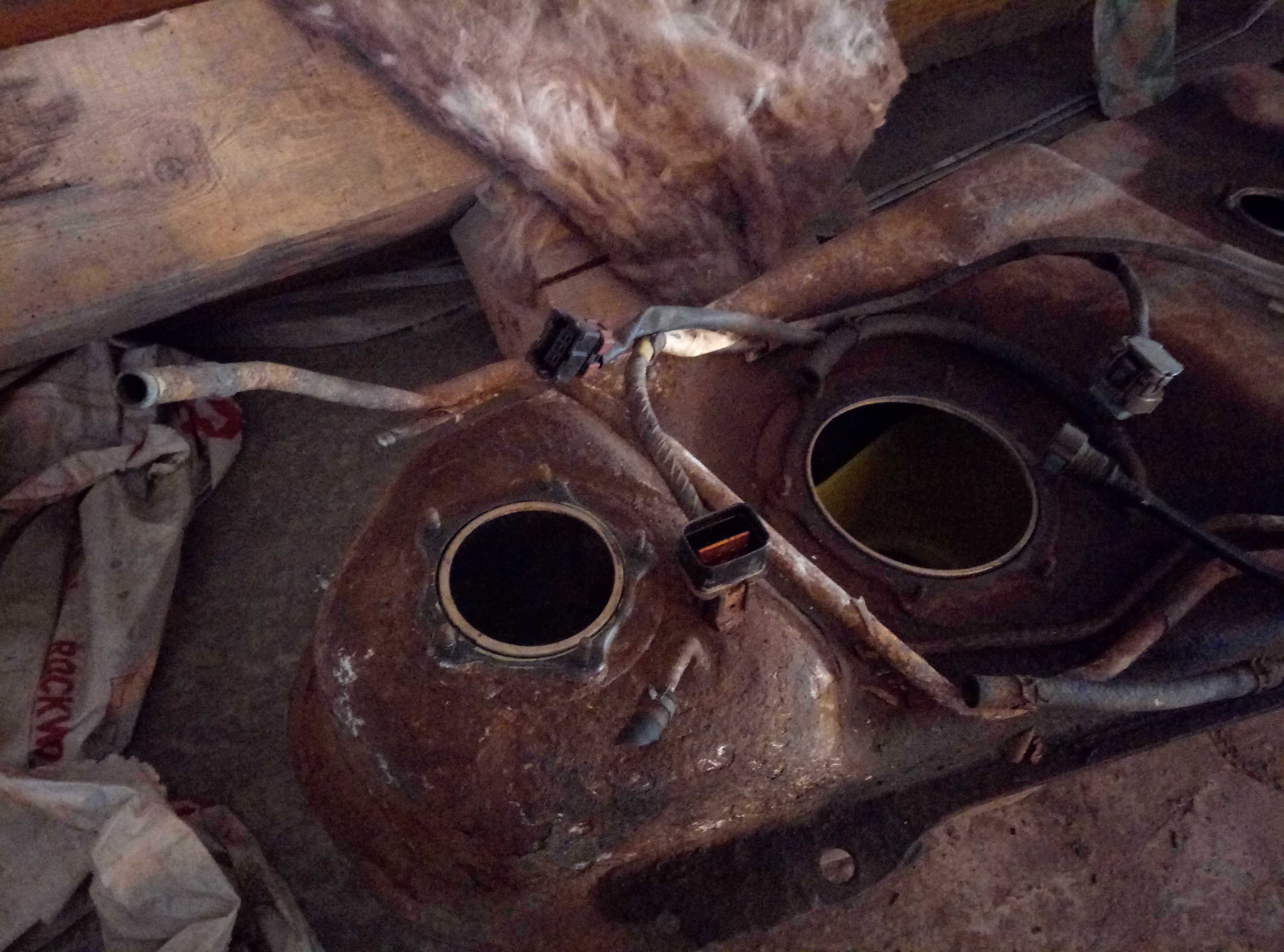

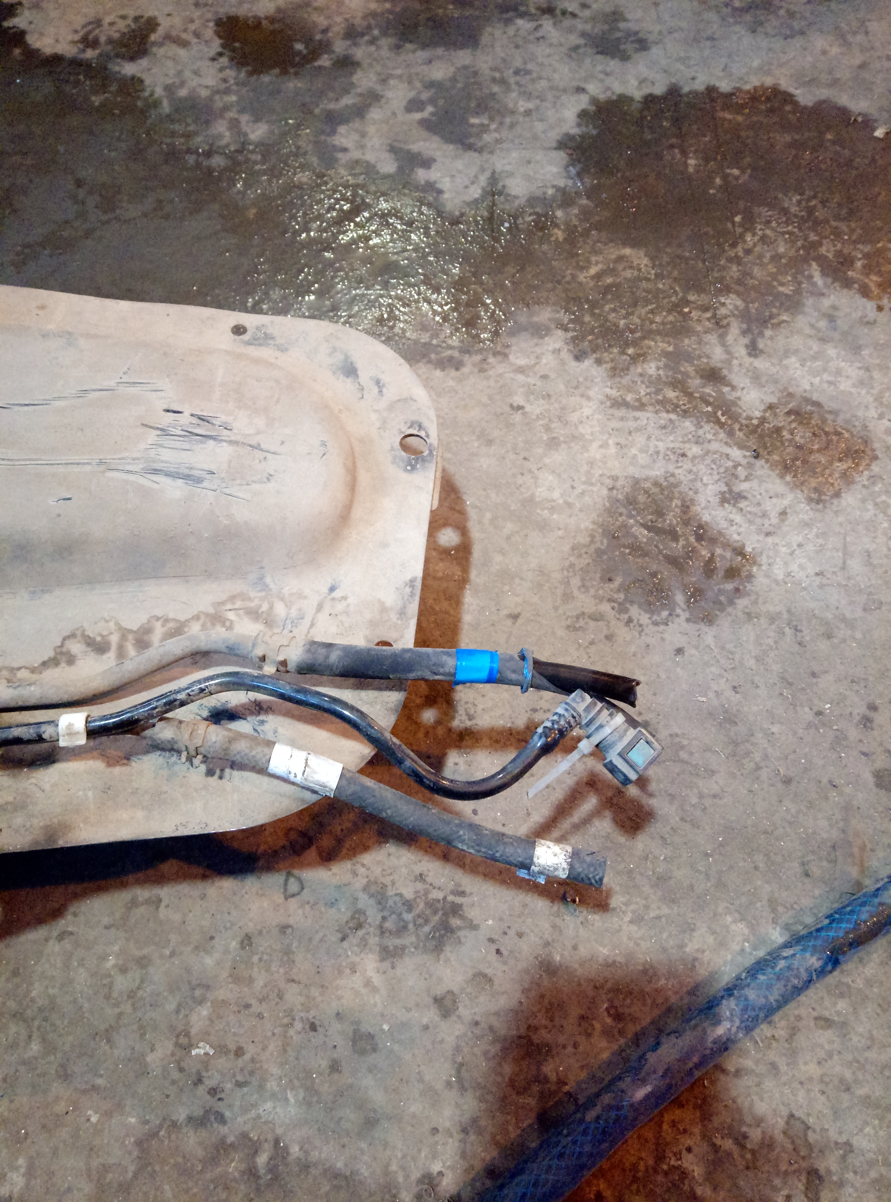

Кстати на первом фото трубка помеченная синим зачем нужна? Одна на подачу другая на обратку а третья куда идет ?

не кто не знает куда третья трубка идет ?

Re: Сброс газа
Сообщение Lukich111 »
видимо, вентиляция паров бензина, т.н. система абсорбера. Она же EVAP .
Замудреная штукенция однако.

Re: Сброс газа
Сообщение Alex80 »
Lukich111 писал(а):видимо, вентиляция паров бензина, т.н. система абсорбера. Она же EVAP .
Понял,спасибо) На подачу трубку с защелкой может на медную заменить?

Re: Сброс газа
О, это не подскажу, не пробовал. Я все больше вычисляю косяки, а решают их уже механы )))

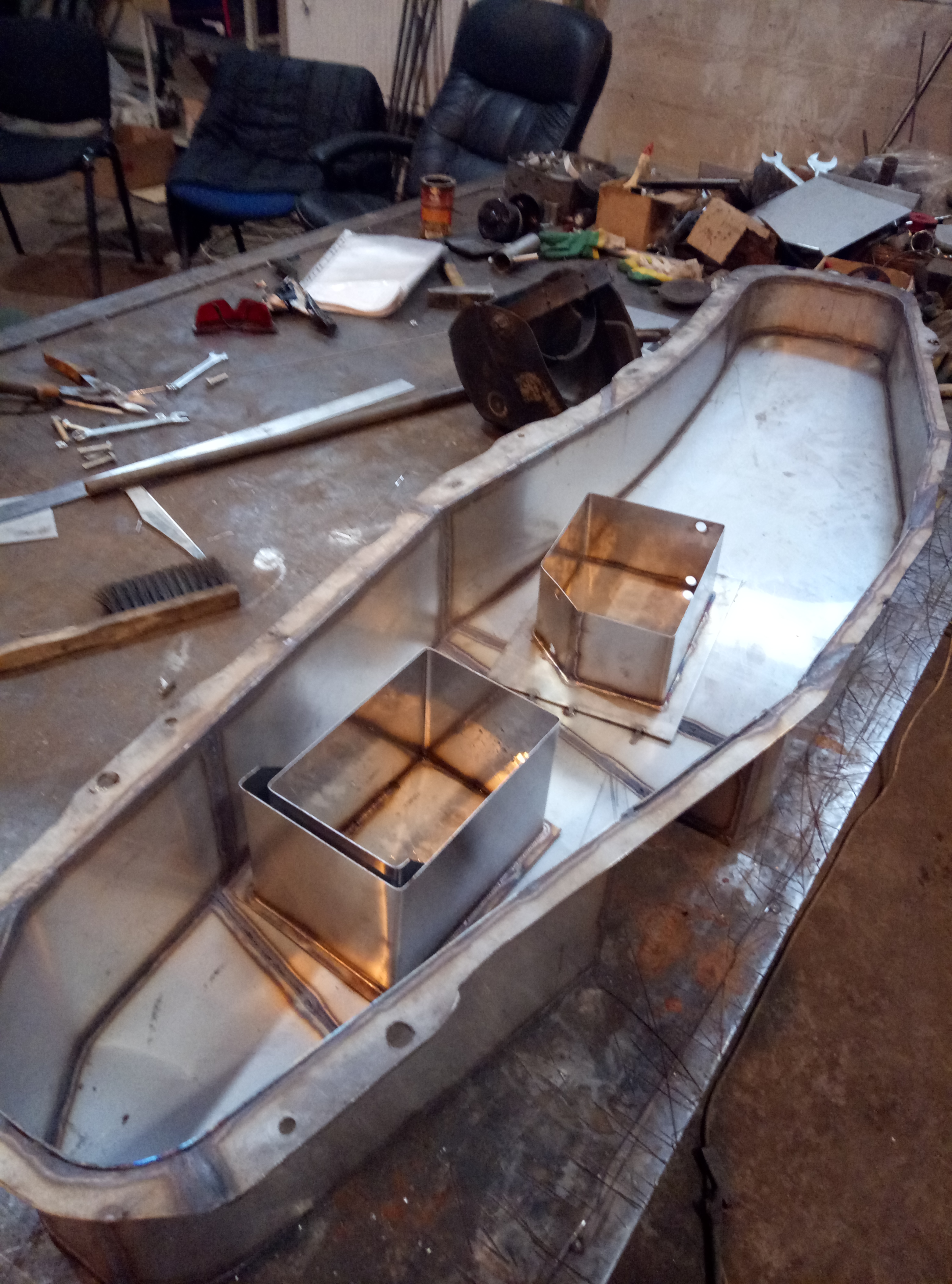

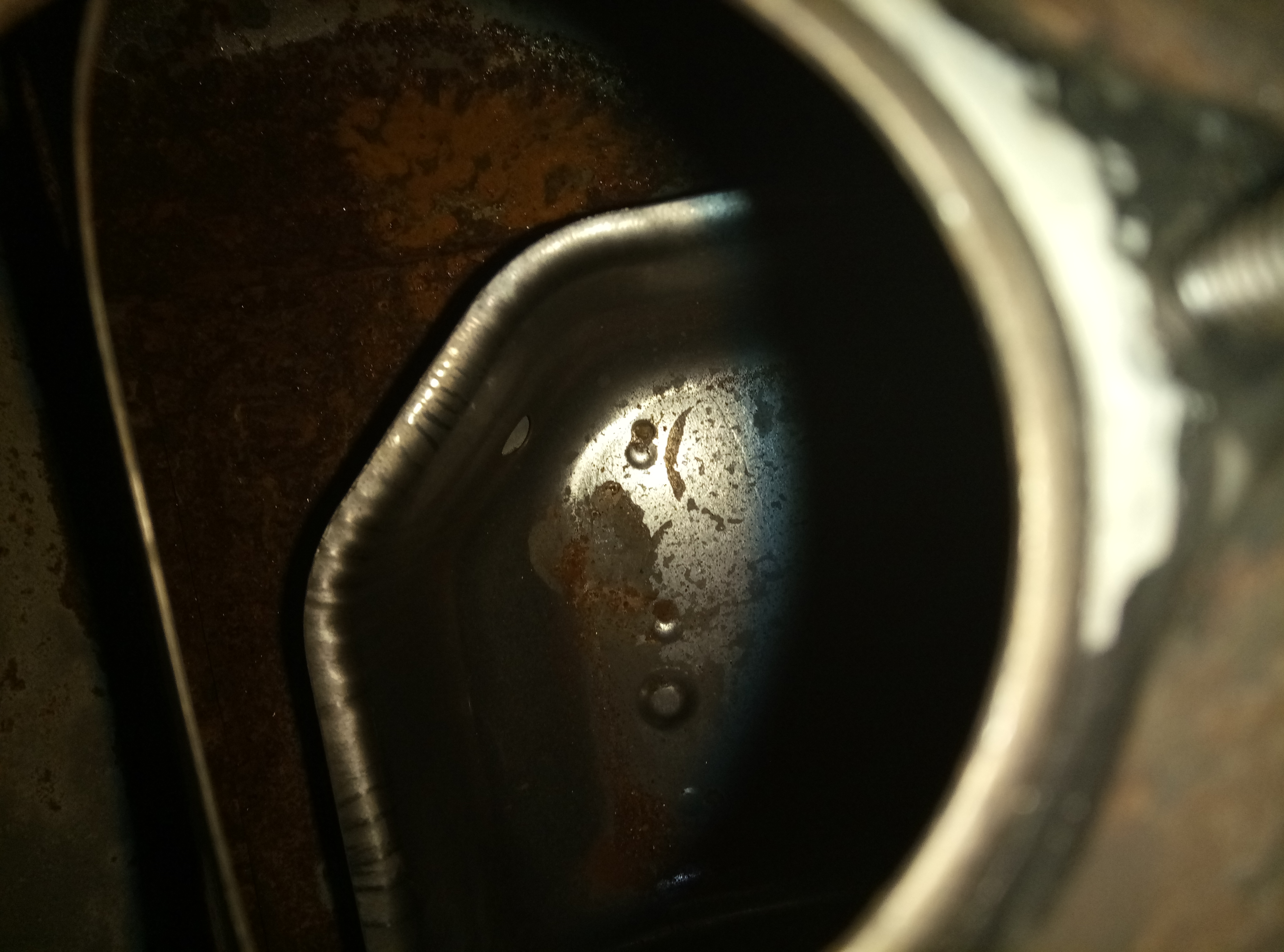

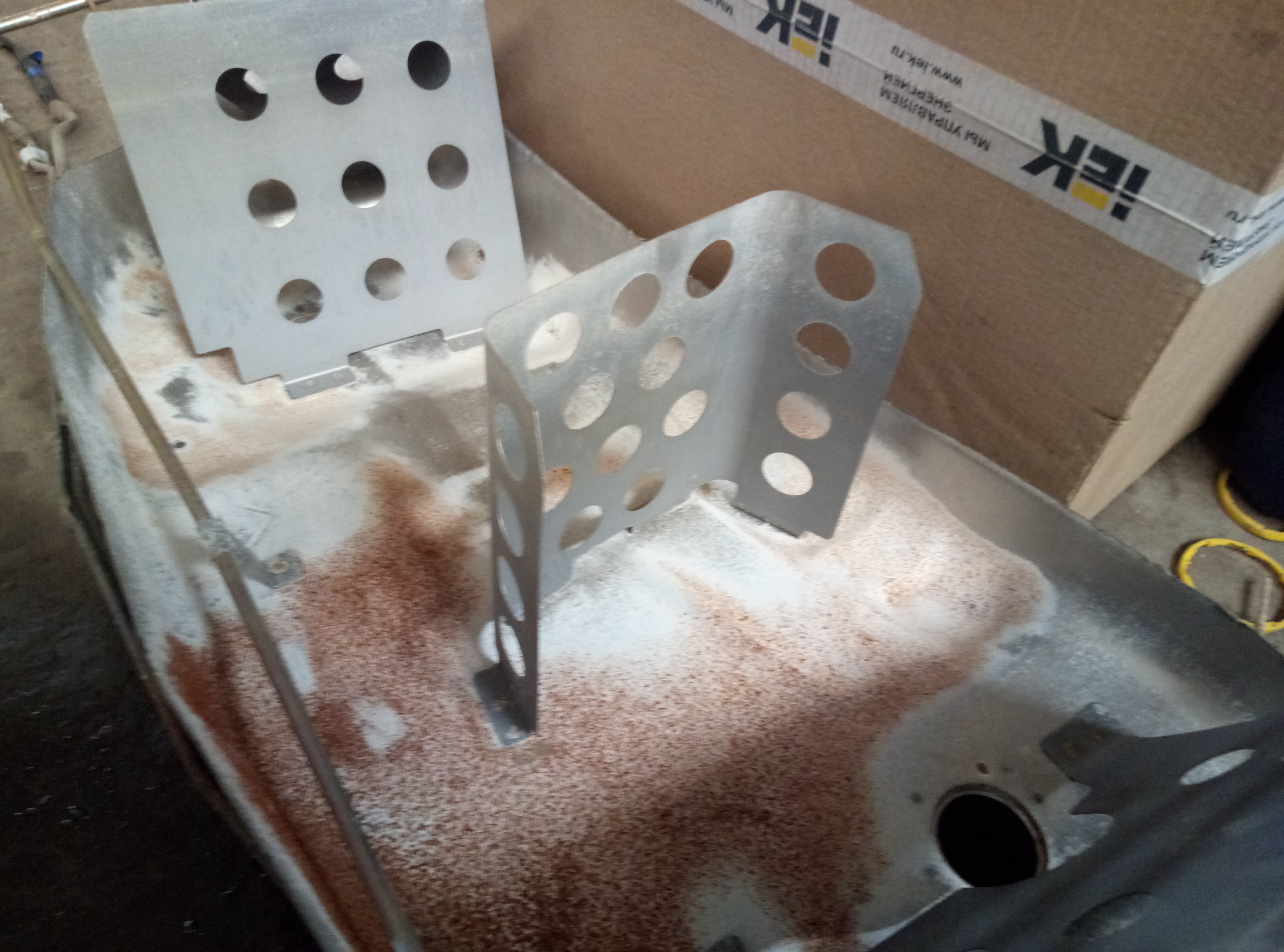

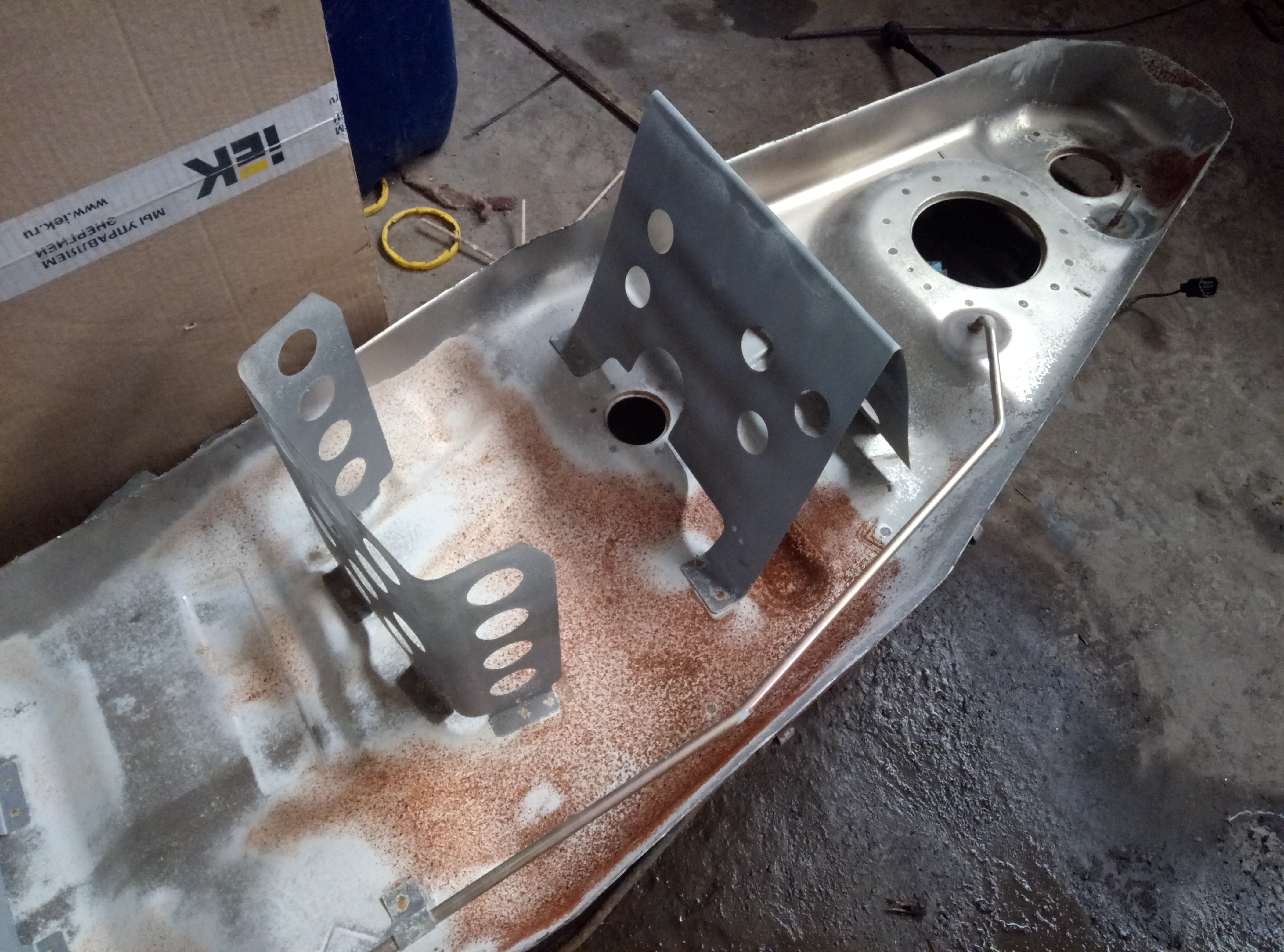

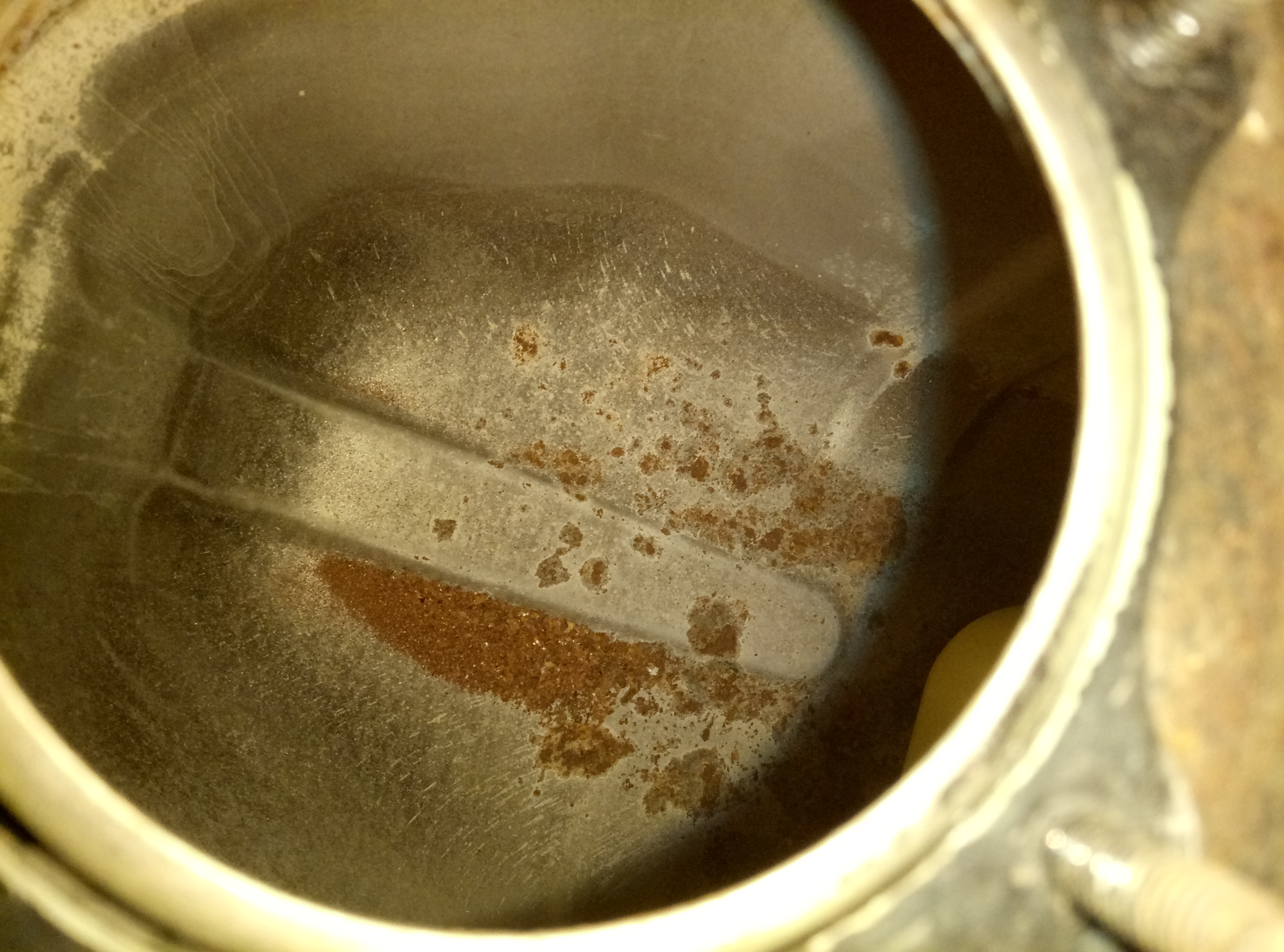

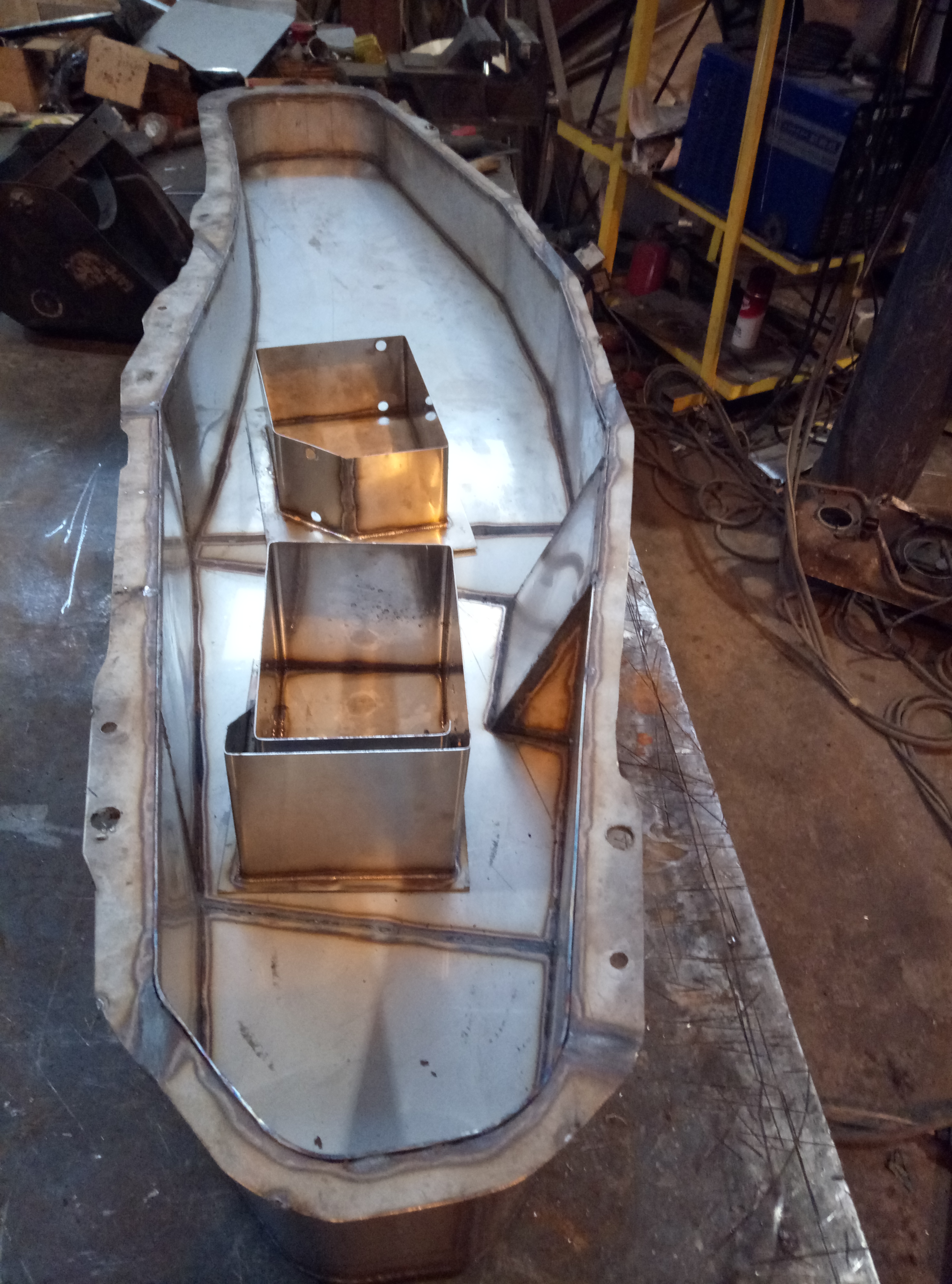

Бак в разрезе))

Сообщение Alex80 »

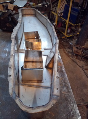

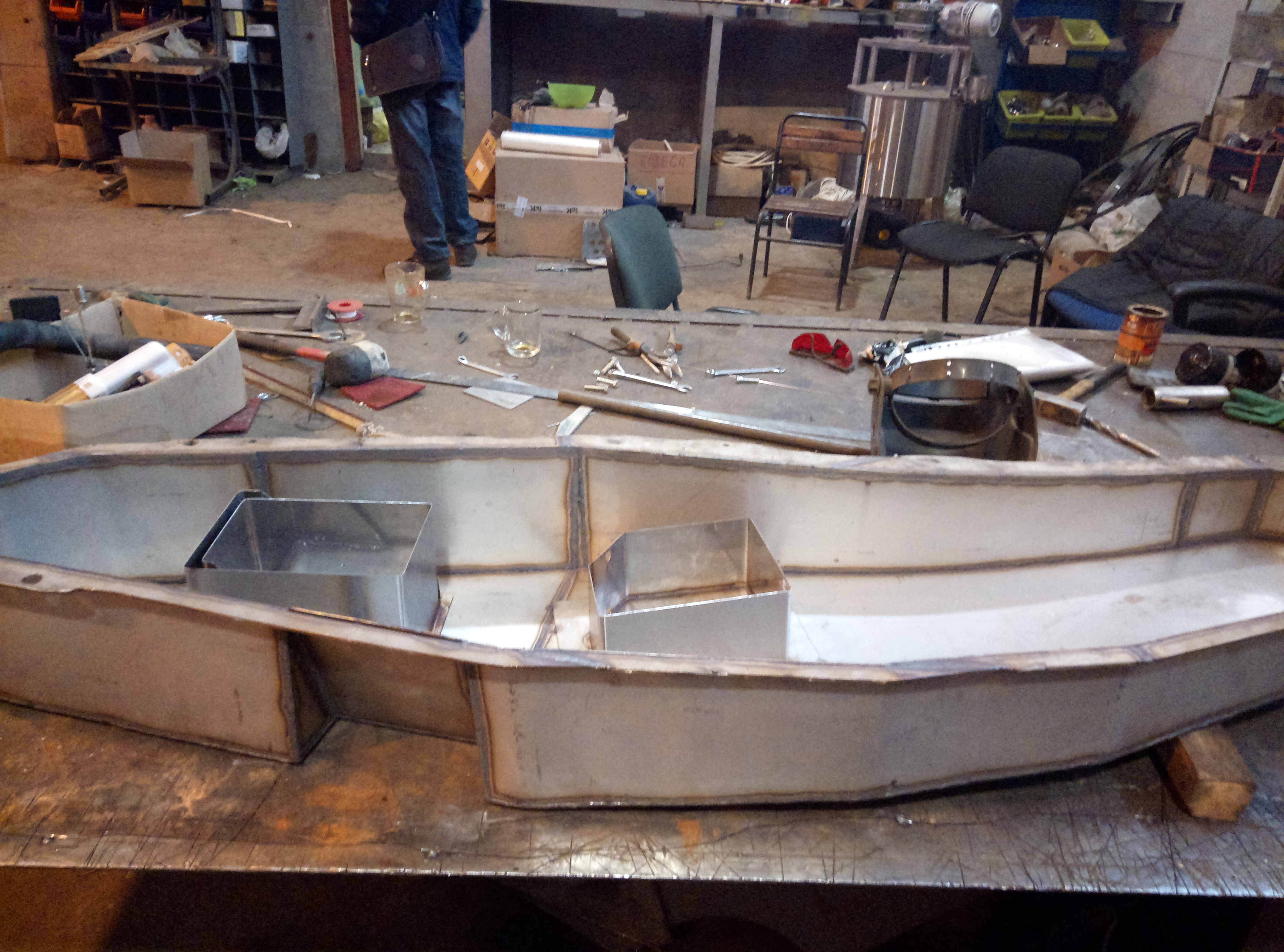

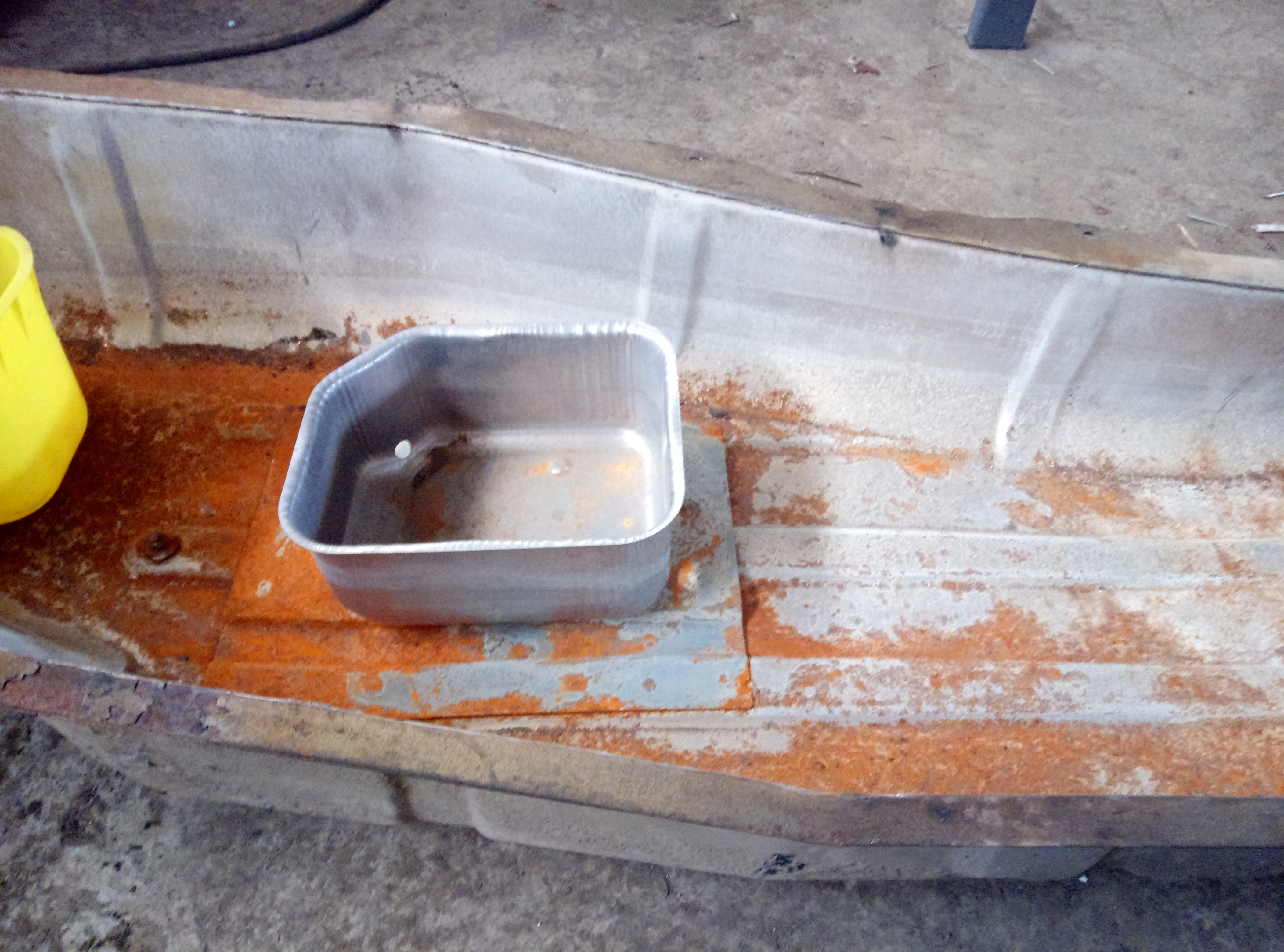

Бак из нержавейки AISI304, в процессе ))
