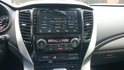

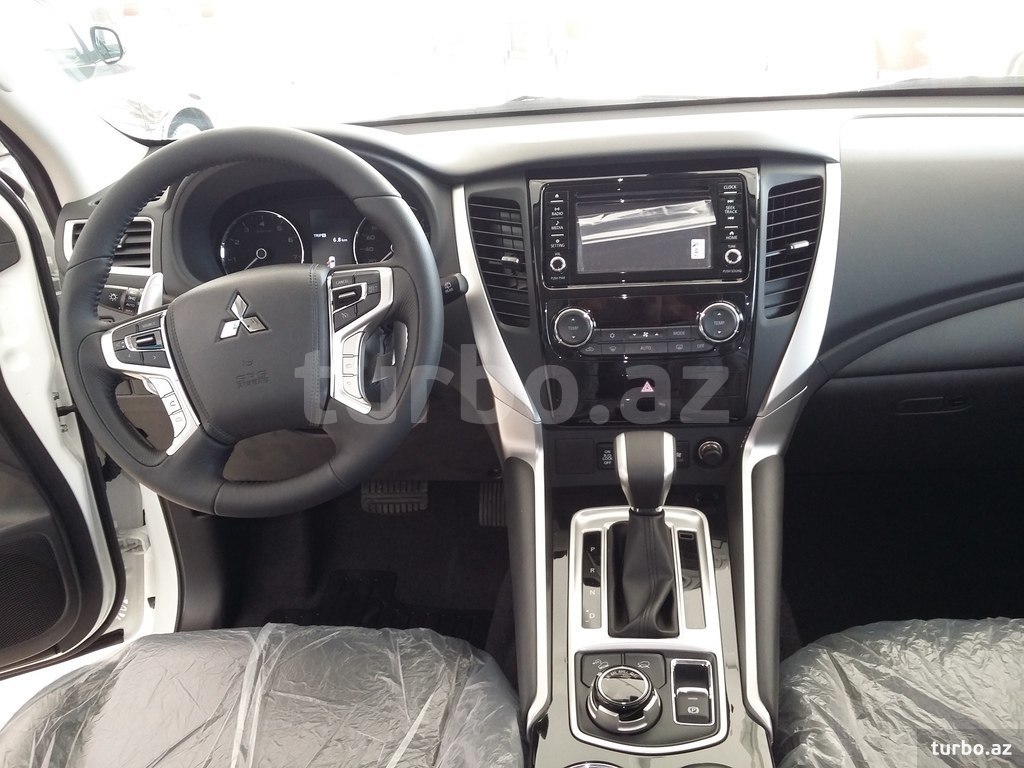

Комрады, кто ставил Dasaita с экраном 9" на МПС 3 с механикой. Панель которая в прикладе не такая как на механике. Нижней перемычки на механике нет
Вот между кнопкой аварийной сигнализации, аэрбеками и панелькой, где тумблеры включения обогрева, включения блокировки и прикуриватель на купленной панели планка имеется, а на машине её нет и места под неё тоже нет Чё то колхозить надо, толи нижнюю часть отпиливать. Либо может в нашей штатной панели аккуратно распилить посадочное место под 9". Или может у китайцев на Али есть эти панели под нашу комплектацию?

Да, нижняя часть выглядит иначе. Похоже, что придется колхозить, т.е. подпиливать панель снизу "по месту". Неясно, что там будет с креплением к торпеде - совпадают ли клипсы...

Ну если будут с этим проблемы, то будем пытаться вкрячить в штатную панель.
