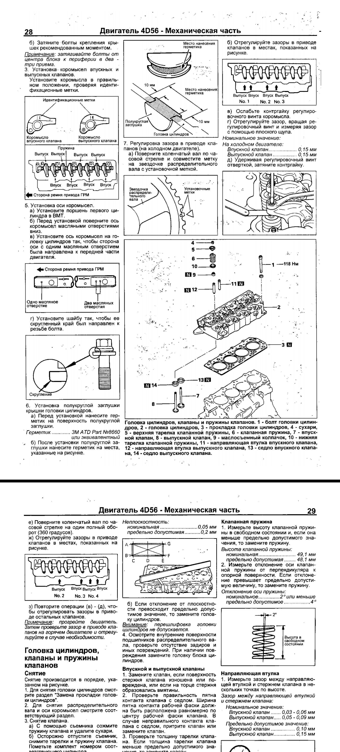

Порядок и зазоры для регулировки клапанов
