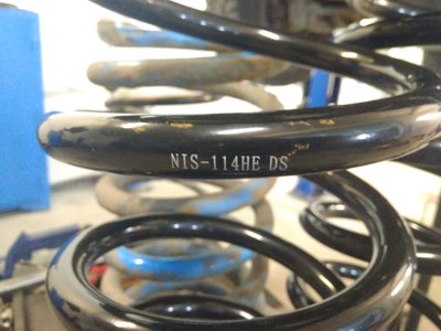

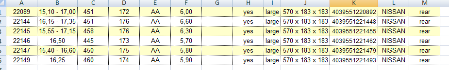

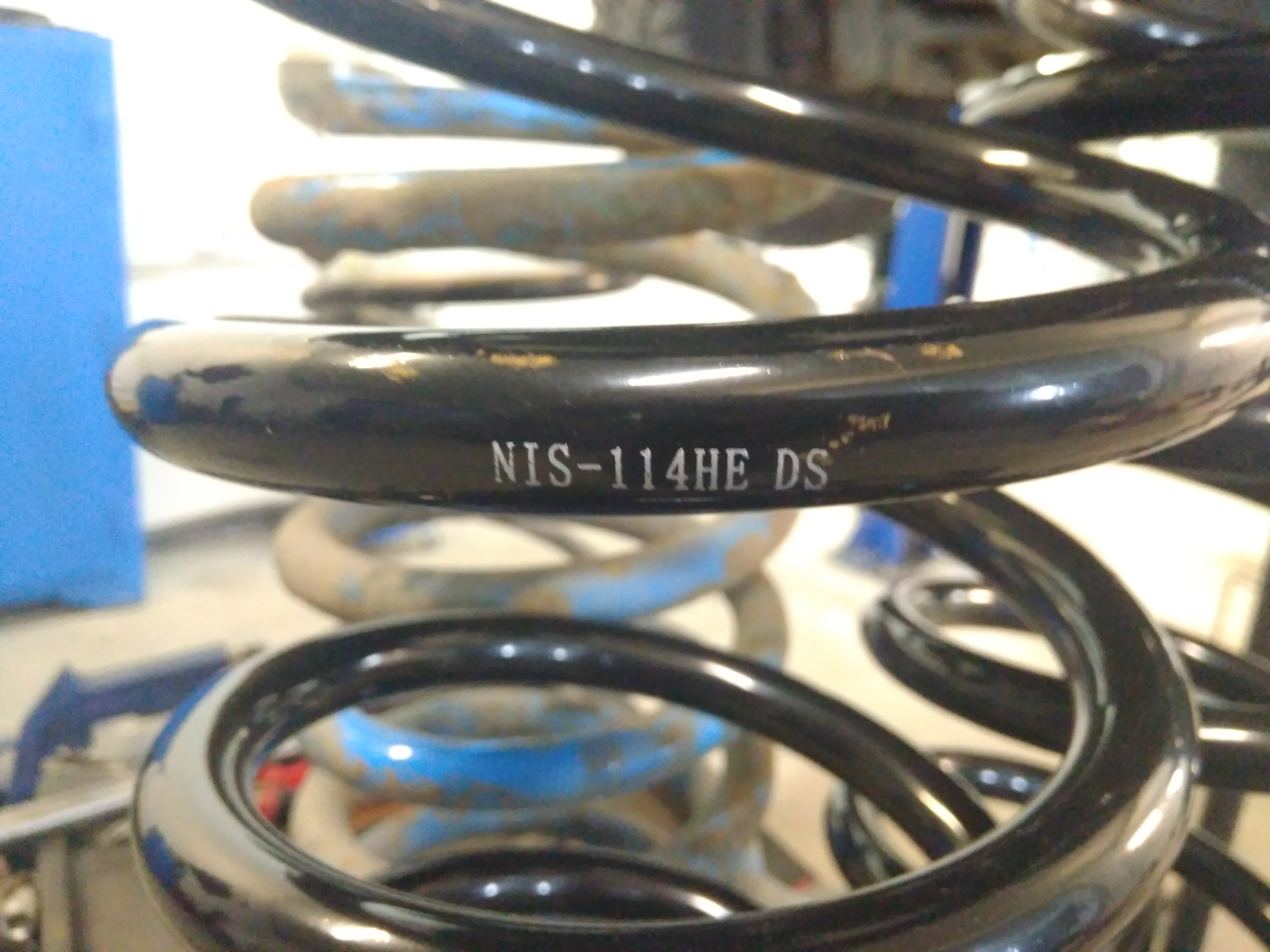

oleg002 писал(а): ну как минимум толщина витков что у патрулевских пружин что сафаревских не менее 2 мм толще-если память не подводит меня..
не факт,
табличко по ниссану, это суплекс кажись он тпеерь каяба?
у меня сейчас стоят 22147

DenisR писал(а):
Свят писал(а): А какая цель то преследуется в цирке с болгаркой?
основная цель видимо за дешево получить результат сравнимый с ловелсами оме и.т.д., пильнуть пружину чтоб добиться желаемого лифта. Сток пружины от патруля быражат в среднем 1000-2000 руб., я когла-то брал патрулевские практически новые пружины за 2000 + отдали аморты каяба газ енд жаст.
а то будет как у меня когда-то, это сток от патруля y61 5 дв дизель, вариант был отличный и дешевый но жестковато, сейчас эти пружина стоят на первом спорте :shock: . человек доволен
совершенно согласен! я акромя патрулёвских-никаких номеров не знаю да и не хочю впадаться в подробности.что на фото эт не гуд(попа завышенна) вот для этого и нужен болгаринг...

oleg002 писал(а): совершенно согласен! я акромя патрулёвских-никаких номеров не знаю да и не хочю впадаться в подробности.что на фото эт не гуд(попа завышенна) вот для этого и нужен болгаринг...
так я их пильнул на виток, стало норм

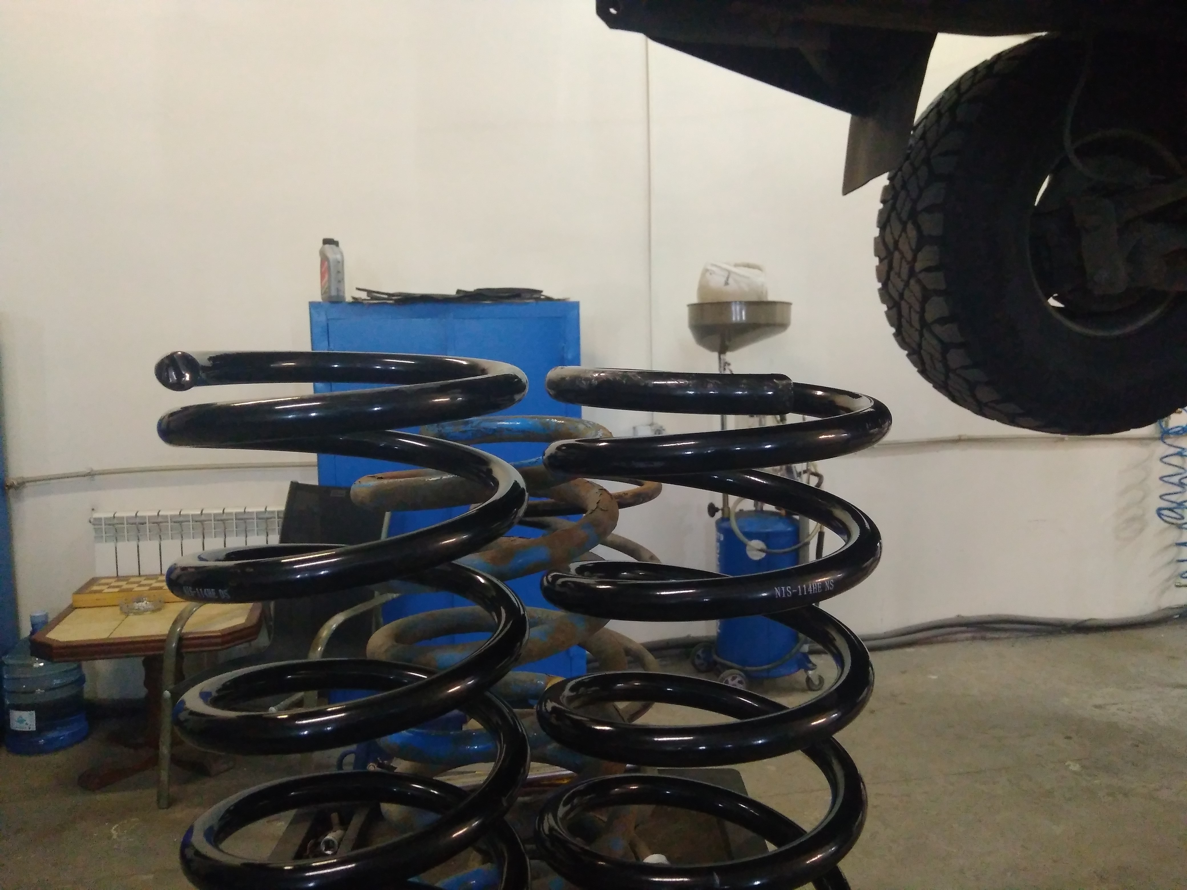

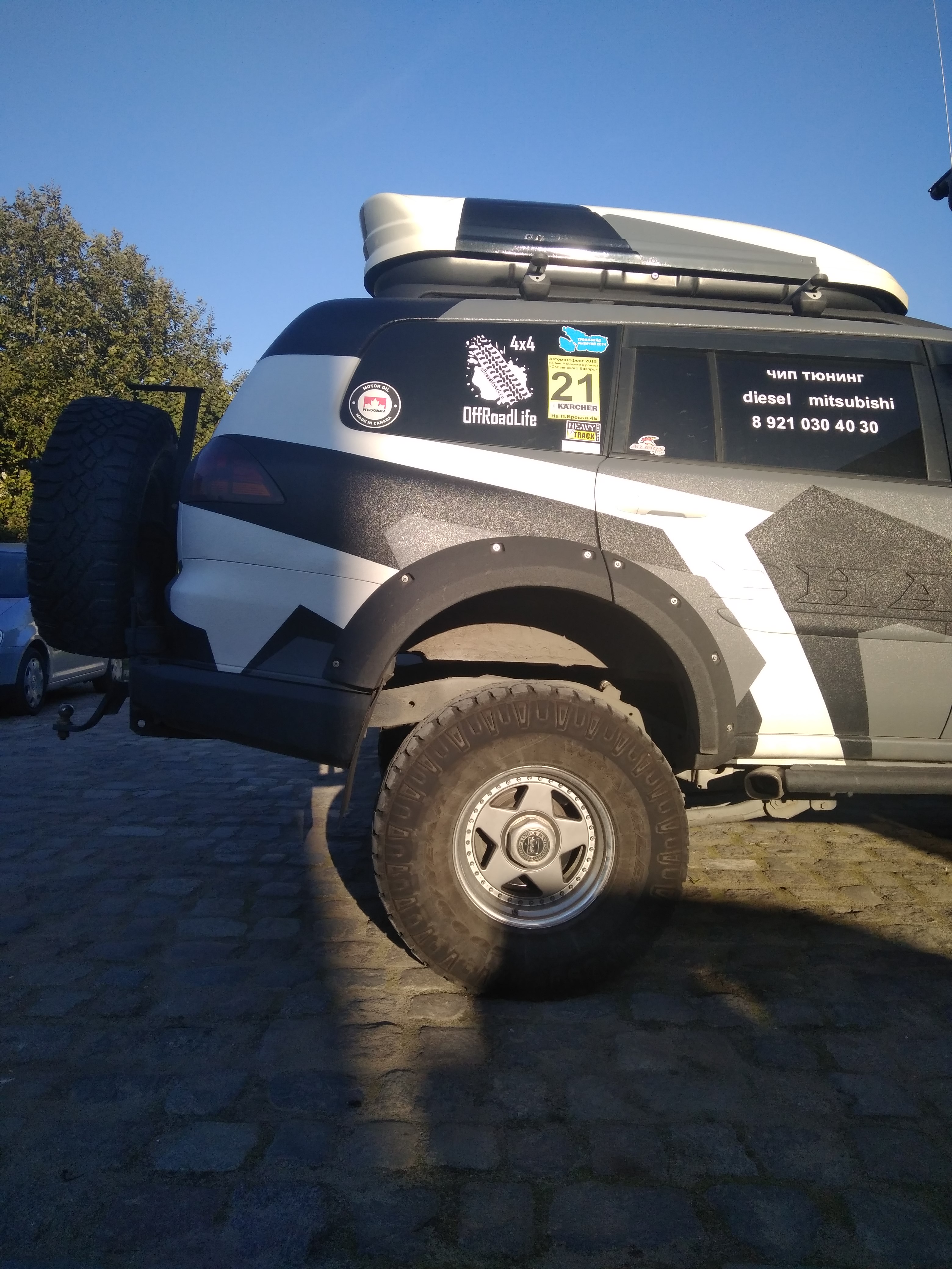

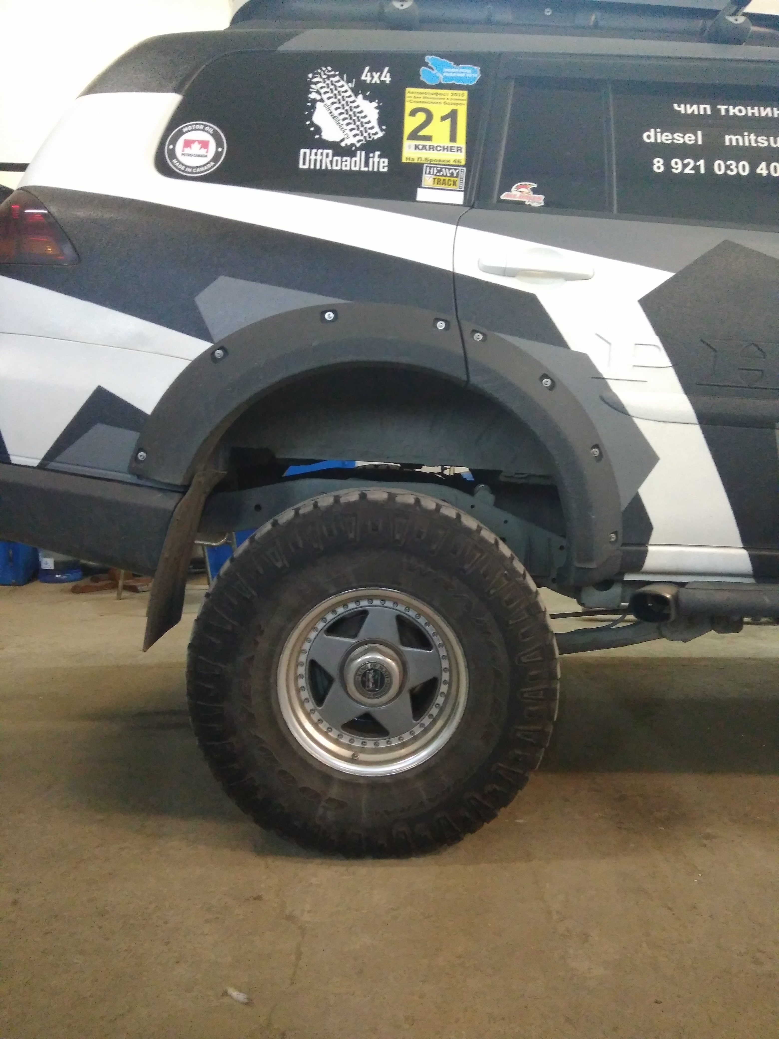

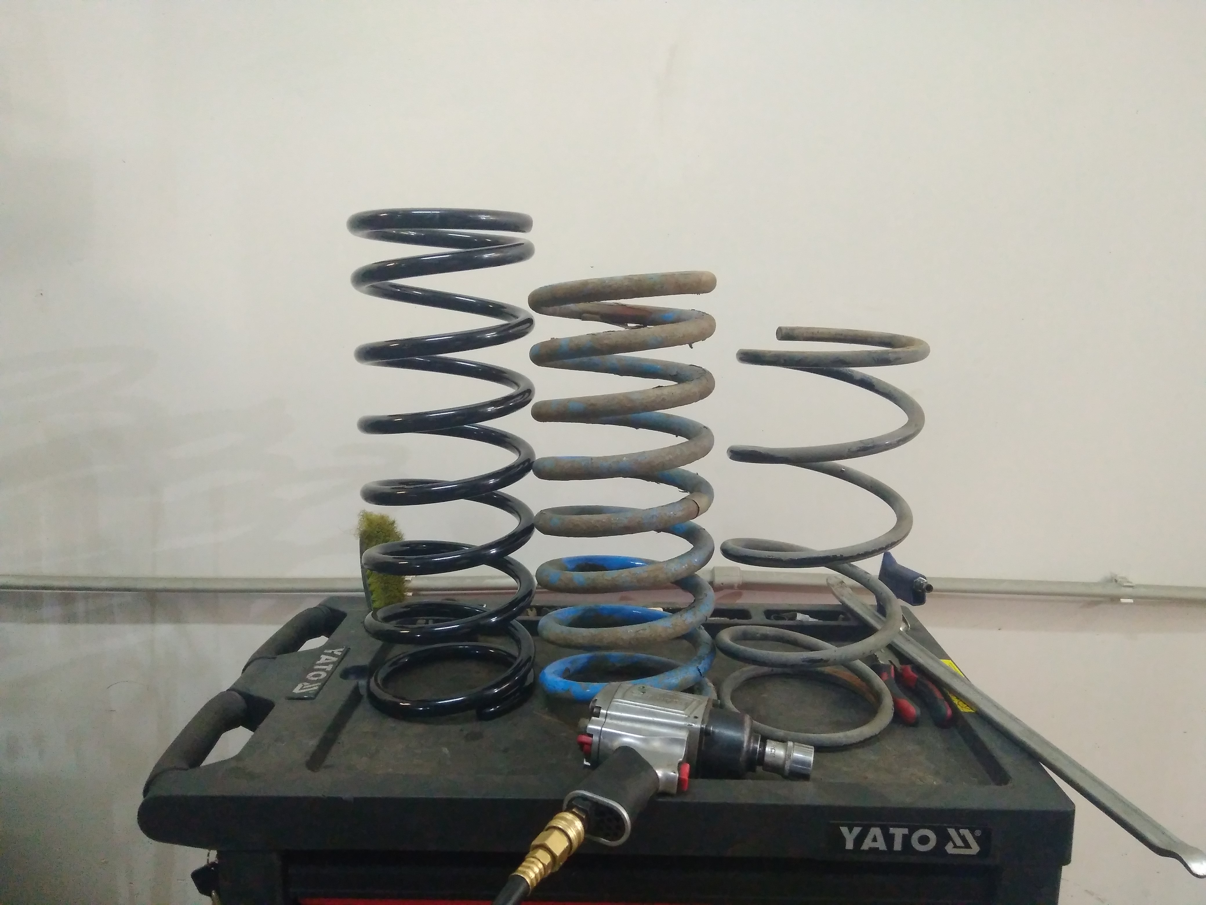

А я вот смягчил вот так... ::-D:
Был лифтован Патрулём от Ловеллс.
Пружины злые, жёсткие для обвеса, но пустой чащё.... чем с полной загрузкой. 300-400 кг допом к имеющемуся- норм.
Ловеллс ушёл в люди, ибо давненько наступило понимание того, что длинная и тонкая пружина- наше всё. Подвеска должна работать на максимум возможного и в тоже время быть на грани пробоя. Лифтуя и усиливая мы приходим к баскетбольному мячику. Хотя каждому своё и кто-то кайфует от прыжков мяча пин-понга.....
Поставил EFS, уж больно их хвалят буржуи. Вся европа, которая ездила на Добинсанах, Айронмэнах, Оме и Профендерах- при замене подвесок берут ЕФС. Нравицо. Мой вариант Патруль +200. Ниже нельзя))), грузоподьемность ниже нельзя...... Мост должен двигаться. Понимание определённое есть по подбору, но тут немного с лифтом чуть перепыжил, но динамика просадки есть...))) А остальное огонь!
Ловеллс. Длинна 440/470 Пруток 20мм
ЕФС. Длинна 480/490 Пруток 18мм
Теперь нужно аммы подкинуть другие, для окончательной Заварки))) Норм работают Рейды 5458, хочу назад поставить передние Патруль +4" экстрим от ЕФС :)

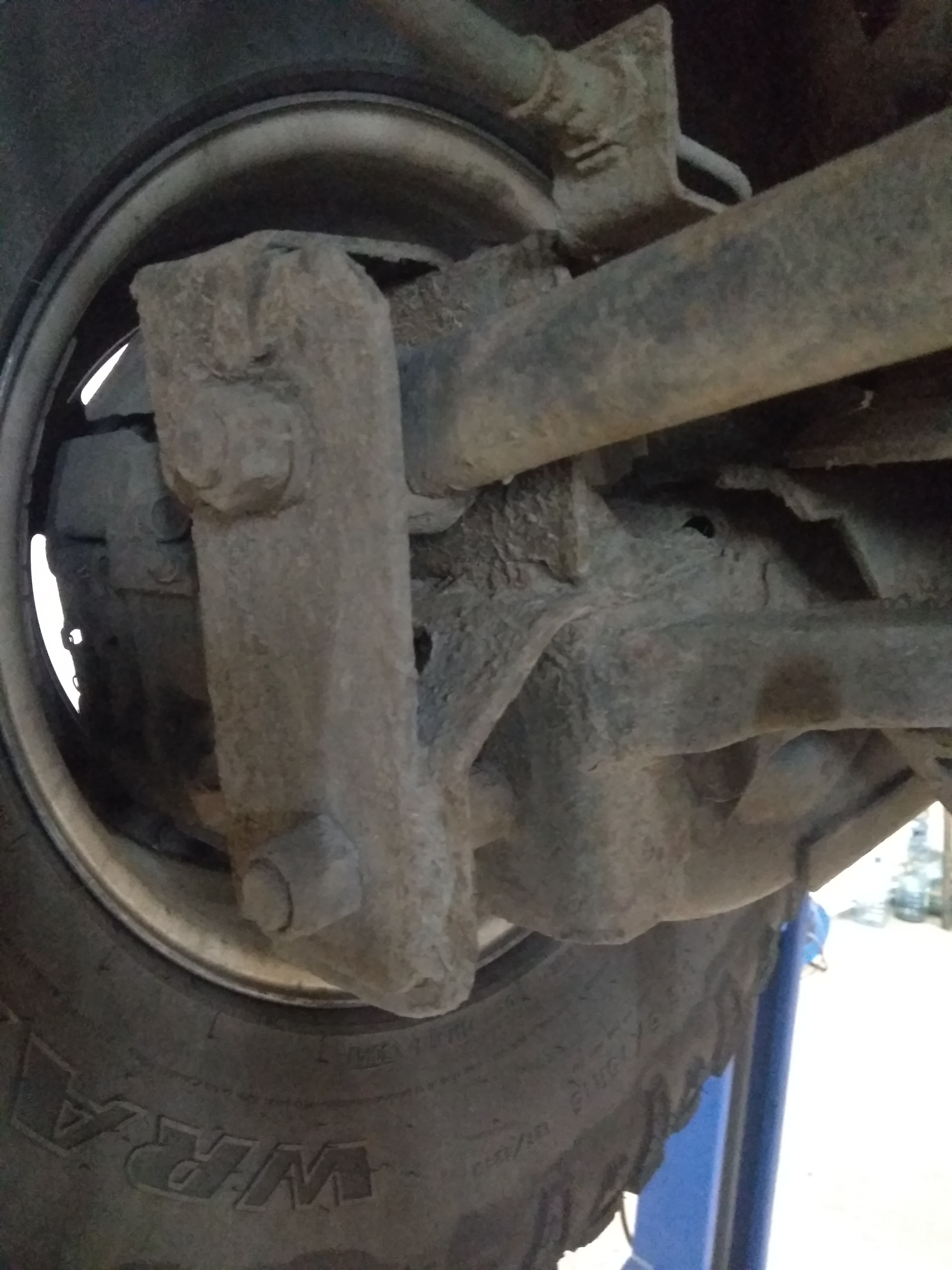

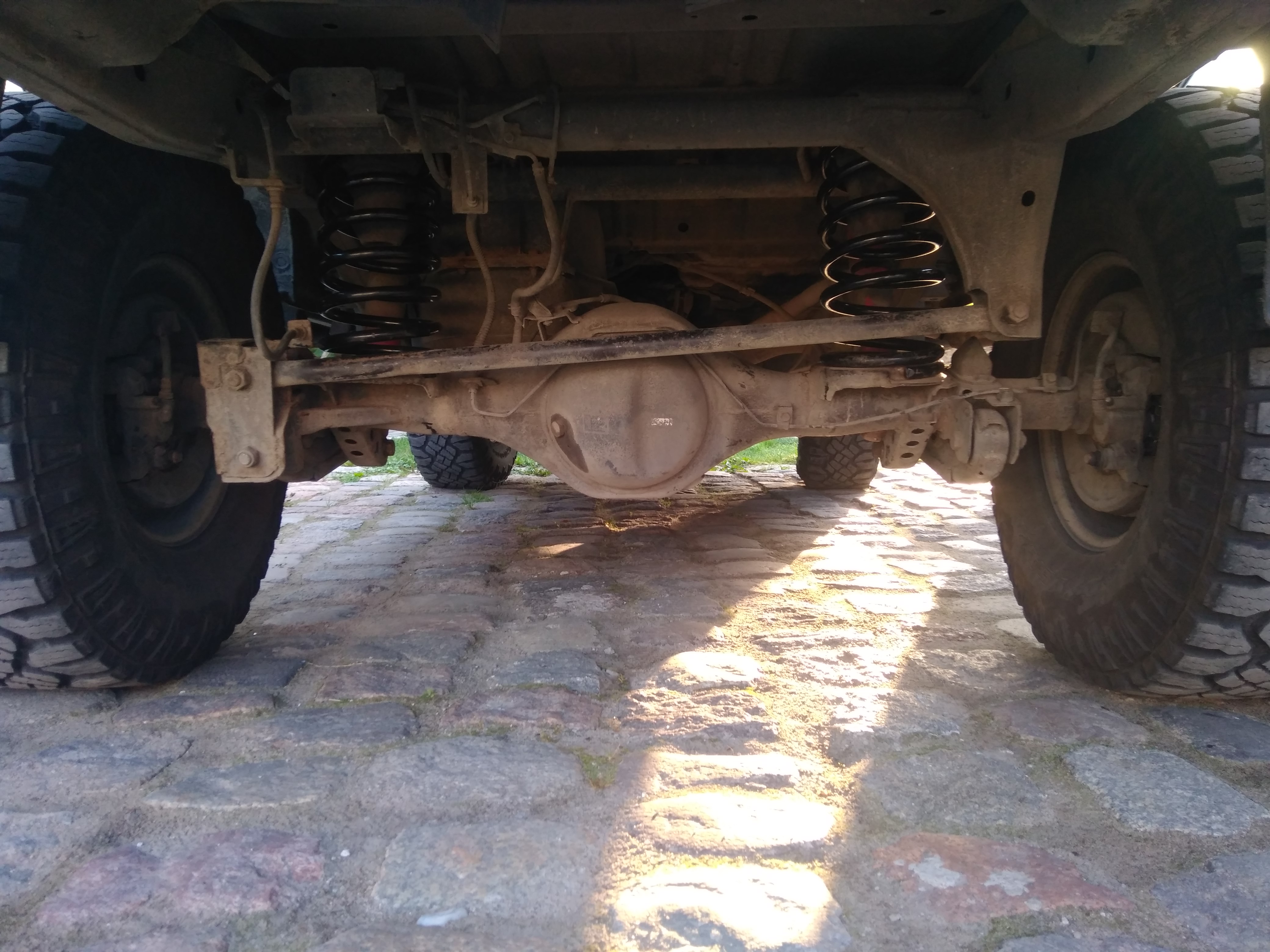

Свят, а как панара сейчас выглядит?

Сообщение Свят »
Сама тяга сток=)
Дроп кастом=)

Re: Лифт и смягчение подвески NMPS
Сообщение lesnik5000 »
Вот ты как его! А я думал как подровнять, ничего не придумал. Оставил как есть. И подвеска просела и теперь ход аммо из 20 всего, 12 на сжатие и 8 на разжатие. А вот действуют ли полностью пружины я не знаю.

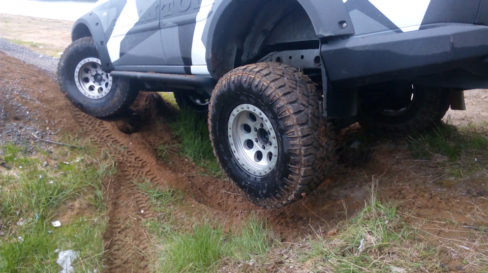

Свят писал(а): А я вот смягчил вот так...
Приветствую Свят ! А у тебя есть фото твоей машины, где она задиагоналена ::-D: Такое ощущение, что у меня полностью вывешенная сторона (фото), находится на том же уровне, как у тебя, когда твоя машина в горизонте ::-[: ::-D:
Просто, сидел как-то, прикидывал, что лифт подвески, кузова, это конечно всё здорово и интересно, но какой же нужен "лифт" , что бы можно было конкурировать в геометрической проходимости, к примеру со стоковой Шнивой ::-[: Я понимаю, что , к примеру у меня снять фаркоп, задний бампер, запаску с низу и учитывая, что у меня пружины от паджеро 2, то я буду близок к этому, но а если, всё оставить на месте ? И то, всё это касается только заднего свеса ..... хотя с другой стороны, остаётся только межколёсная длина . По морде +- одинаково ::-D:
Про эту машину (фото), вообще молчу ::-D: где я ехал за счёт эмитации и задней жёсткой блоки, у него, даже колёса от земли не отрывались ::-D:

Андрей 645 10rus писал(а): Приветствую Свят ! А у тебя есть фото твоей машины, где она задиагоналена ::-D:
Привет
