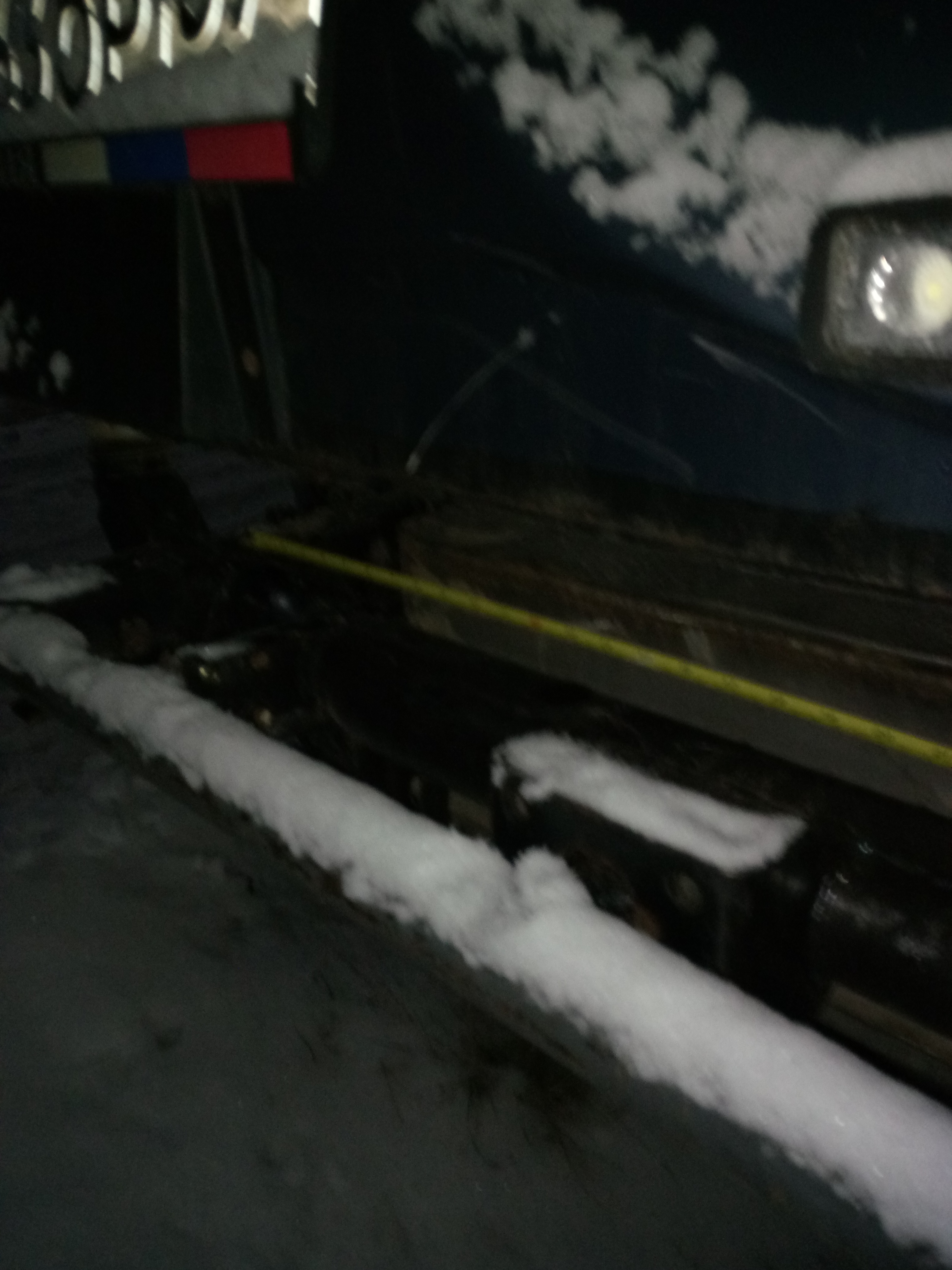

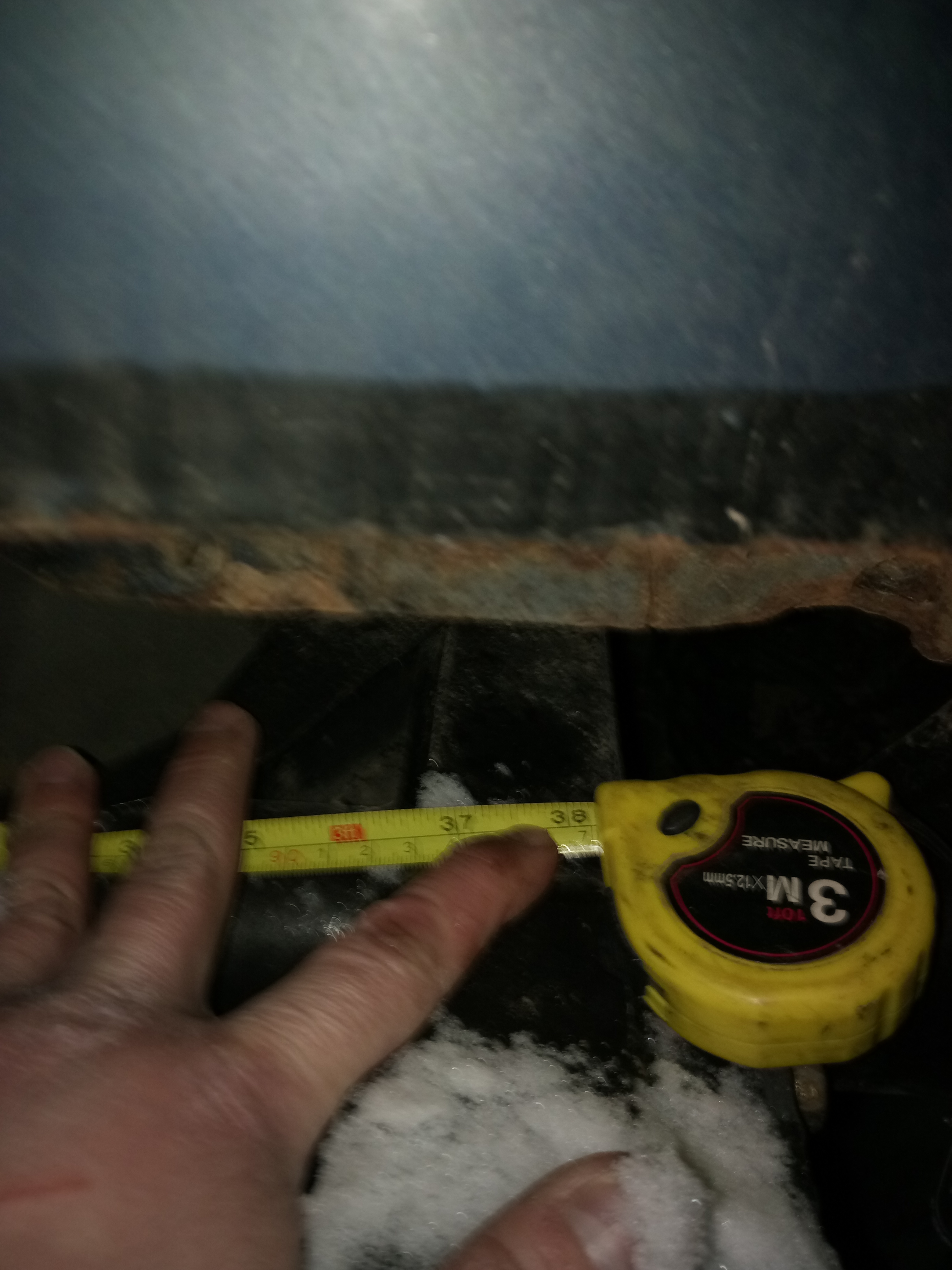

Так вот, габаритные размеры бака:
длинна = 100
ширина = 46
высота = 34
За сим на всем твоем счетоводстве можно ставить жирный крест.
Я ж сразу сказал, что ты "ошибешься". :*ROFL*:
У тебя. Что бак на 150л? 1*,46*,34=0,1564 ? Может это транспортная намеряла?
Написано же, что мой конкретный бак. Сделаю фото с рулеткой.
Ну а в принципе расклад в сравнении " нерж" против АМГ не измениться. Против стд.бак+защита несущественно, т.к. и защита увеличится.
Ну а по поводу отправки бака ТС, теперь понятно.
Мерял лично.
И кому интересен твой маломерный конкретный бак?
Ну и защиту ты криво насчитал, как обычно.
Не нужна защита, облегающая весь бак.

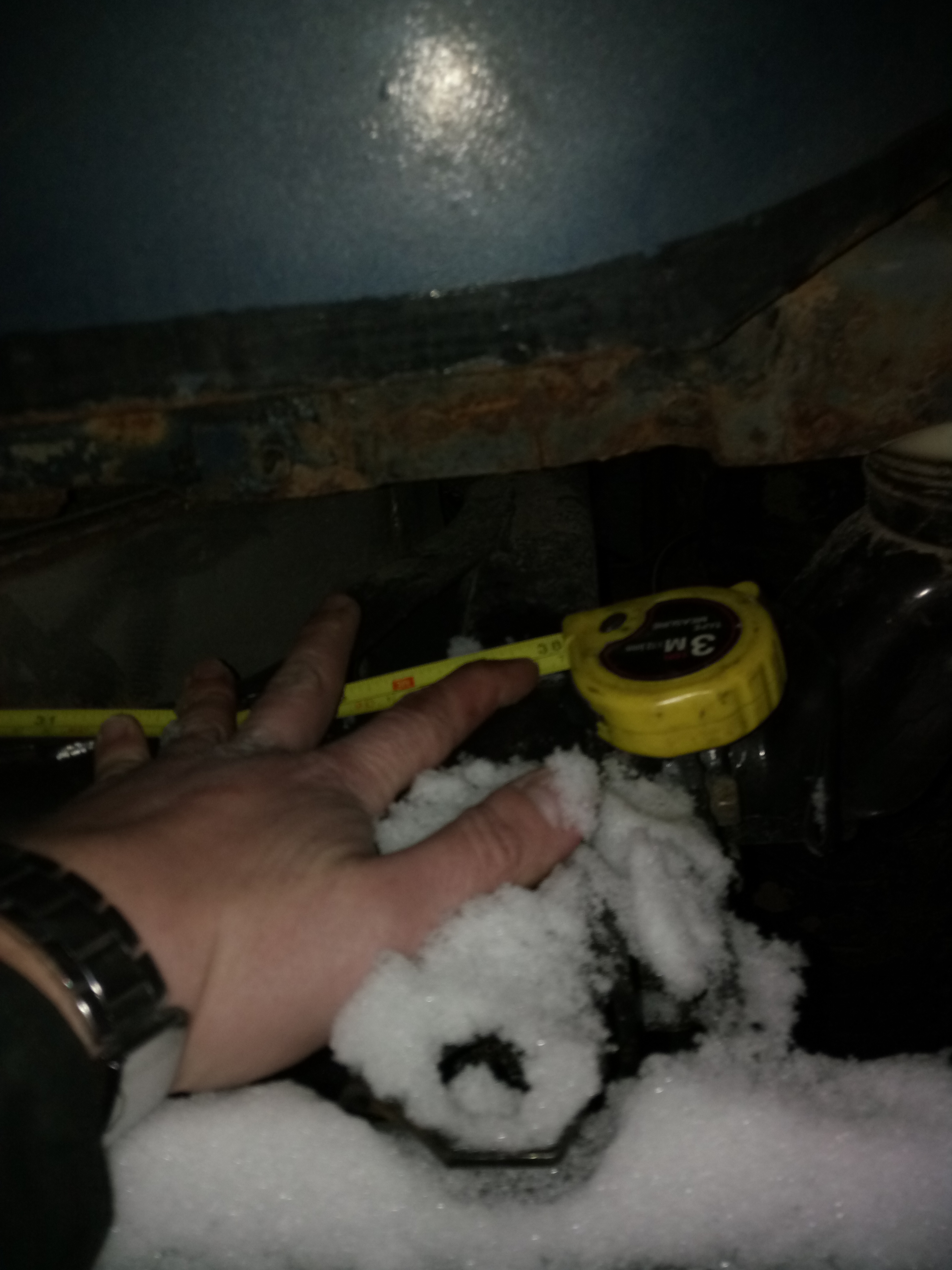

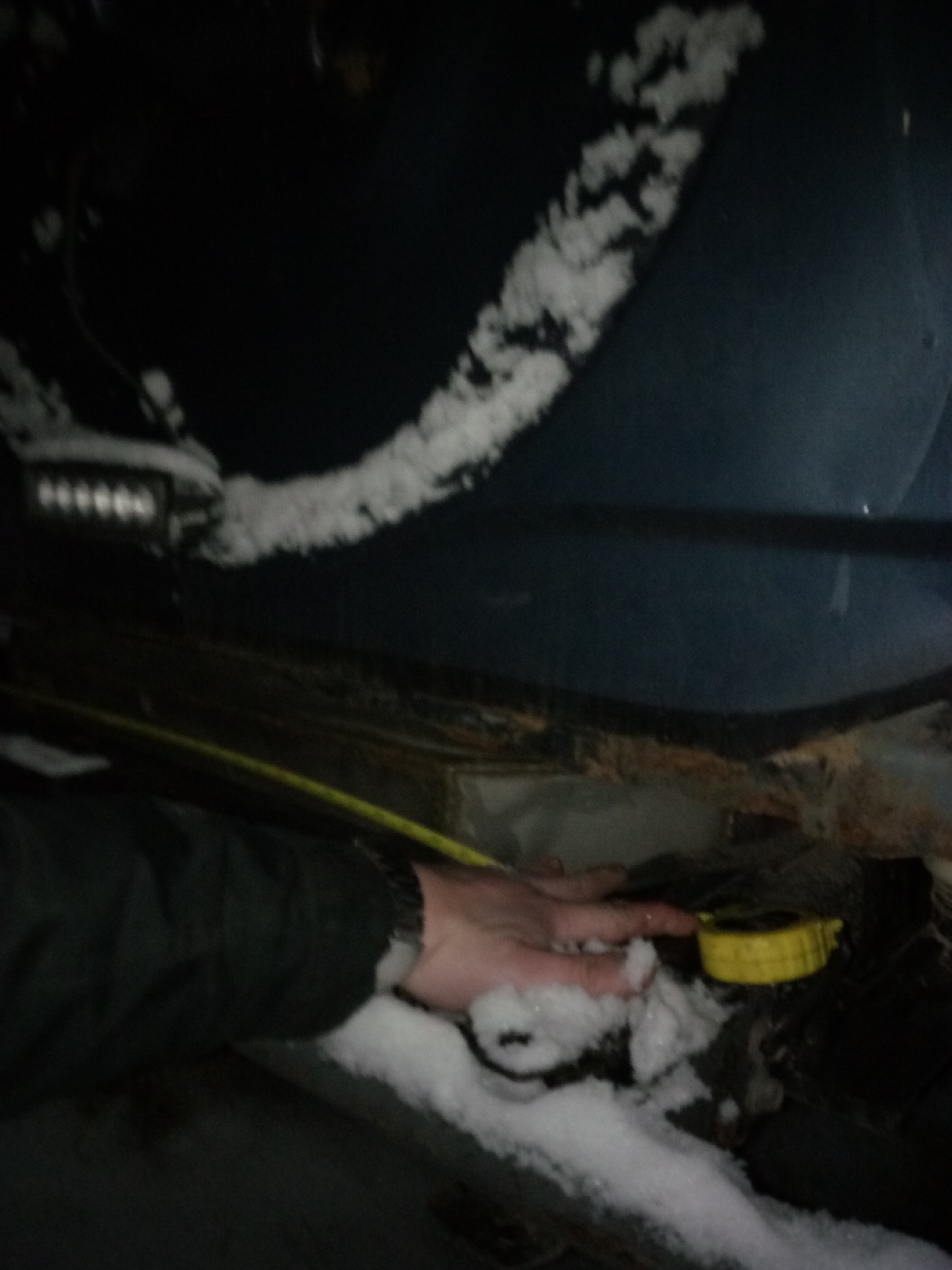

Разьве штатный бак не состоит из двух половинок? И разьве после ударных нагрузок не начинает течь по середине?
Вот как тебе верить, если расстояние внутри рамы 93 см, а ты говоришь 1м?
У ширина 36, а не 46.

По габаритам - ты забыл про отбортовку, по которой идет сварка верхней и нижней части.
Не догадываешься почему так сделано?
Т.е. габариты емкости бака примерно 0.92х0.38х0.34
По защите
длина - 0.92-0.95
ширина - 0.5
Т.е. цена куска АМГ максимум 3500.
