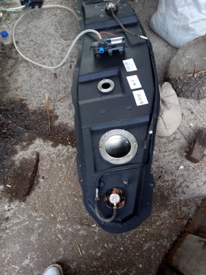

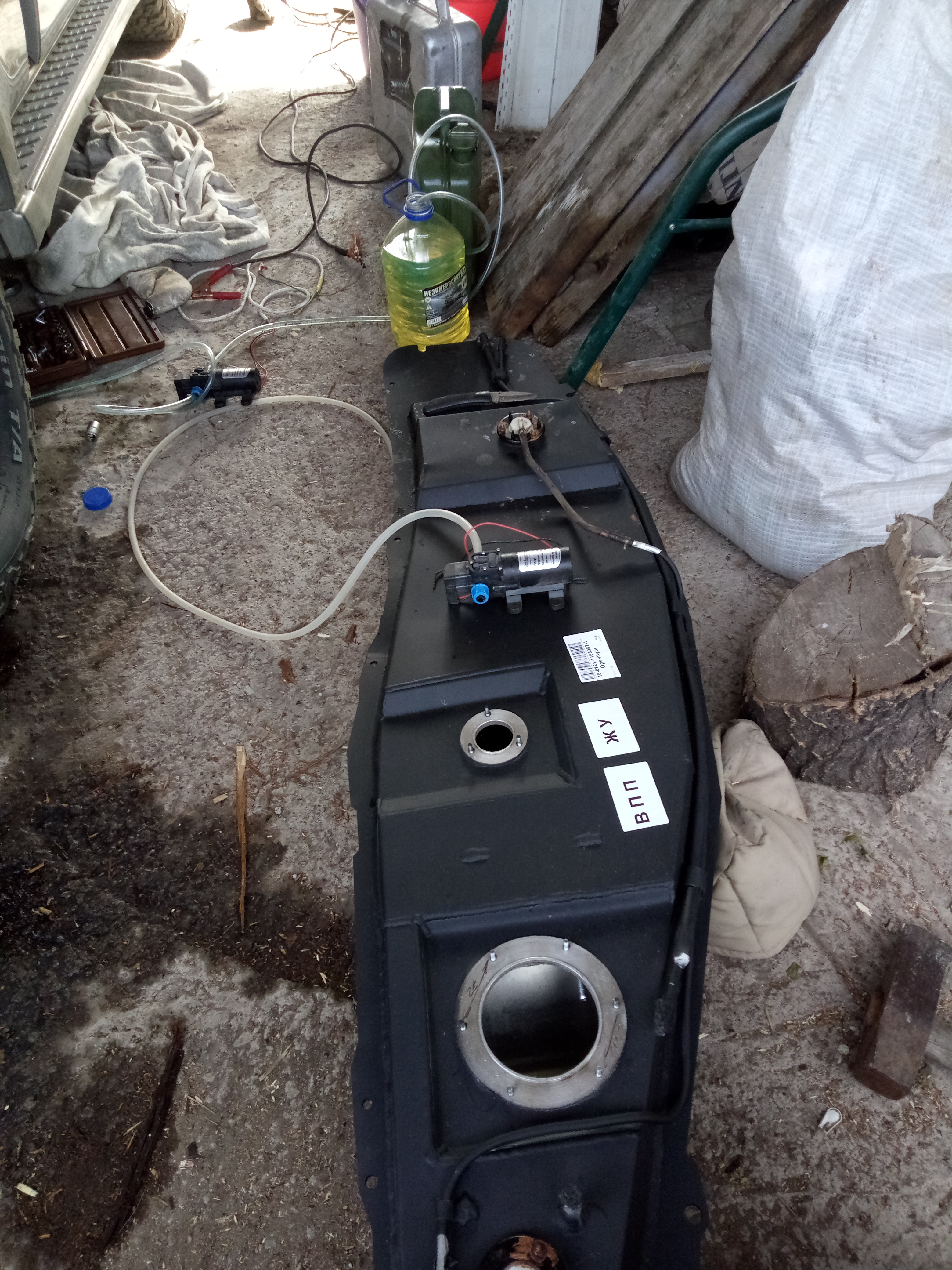

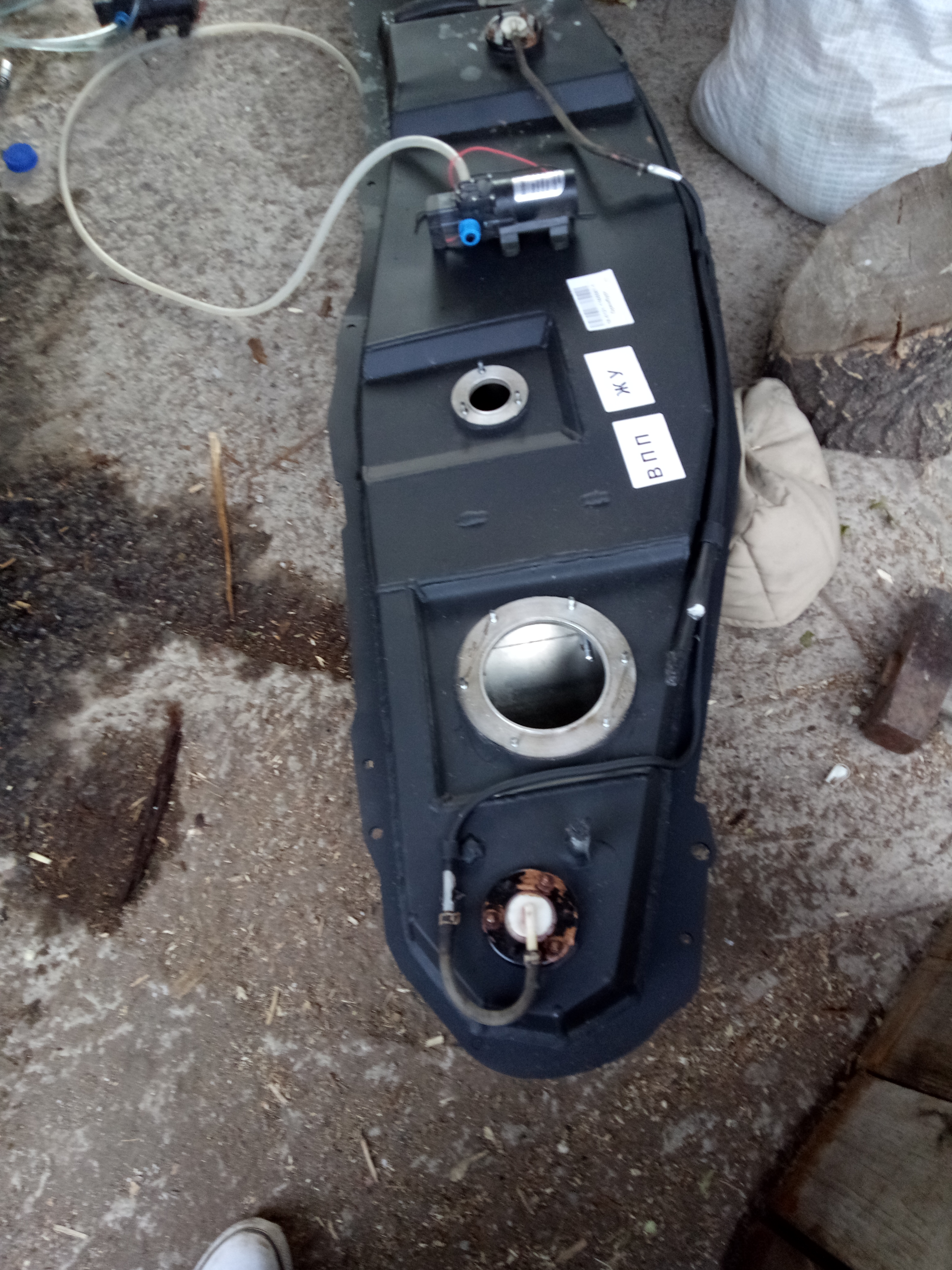

Поменял родной бак 06.2018 на алюминиевый,пришел с топливными трубками,с родного переставил клапанки,забор.Поставил на место старого-встало как родное.На магнитах -то что было в баке старом,цинк полез.Магниты ложил в бак,чтобы цинк задерживали .Пробег-260т.км

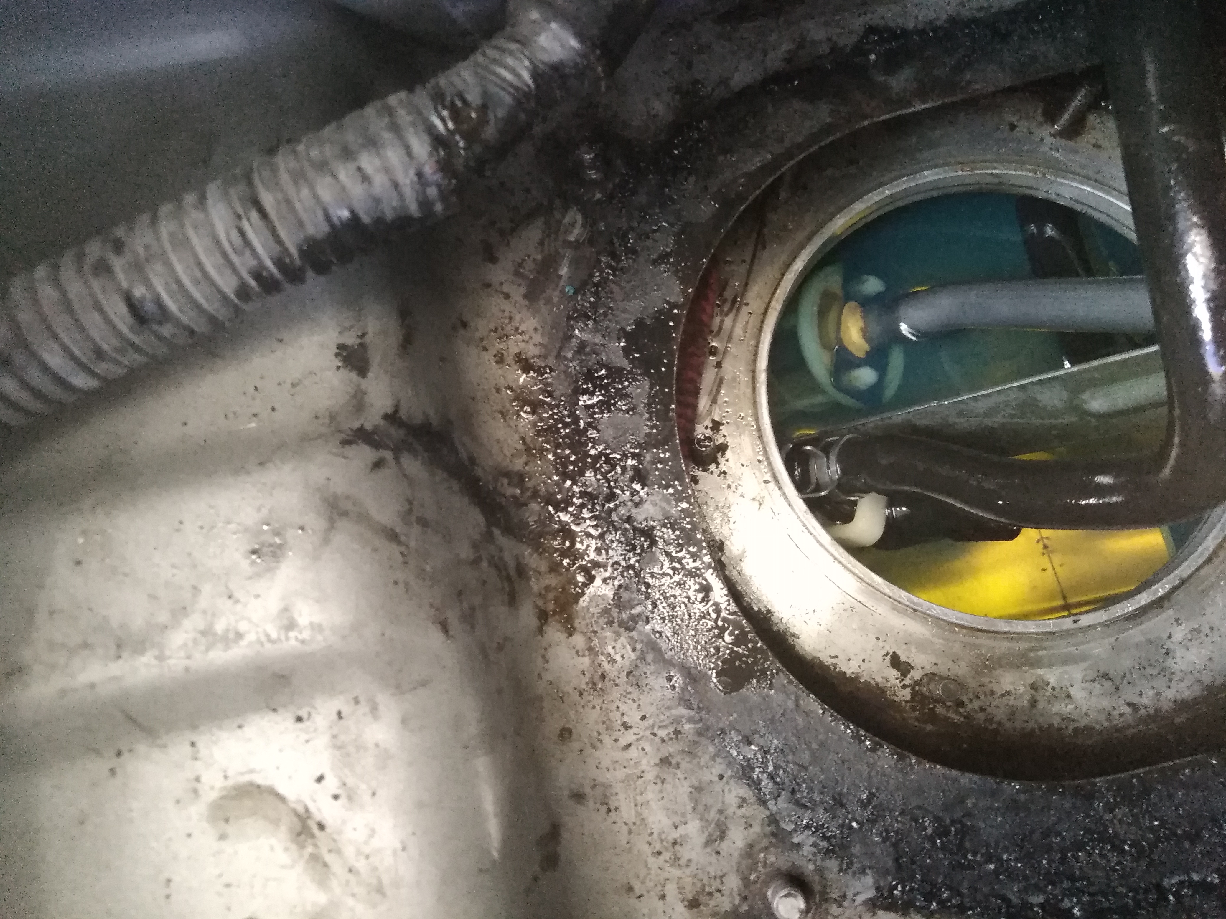

Бак был опрессован производителем,прокладки использовал повторно,уплотнительные поверхности плоские , ровные ,не поведенные,покрашен какой-то краской ,держится хорошо.

ivan5672
- Сообщения: 29
- Зарегистрирован: 11 янв 2018, 19:51
- Двигатель:: 4m41
- Мой автомобиль(и):: паджеро 3 рестайл
- Откуда: оренбург
- Благодарил (а): 5 раз
- Поблагодарили: 6 раз
Re: Топливный Бак на PAJERO III - IV Rev2. ПЕРЕЗАГРУЗКА.

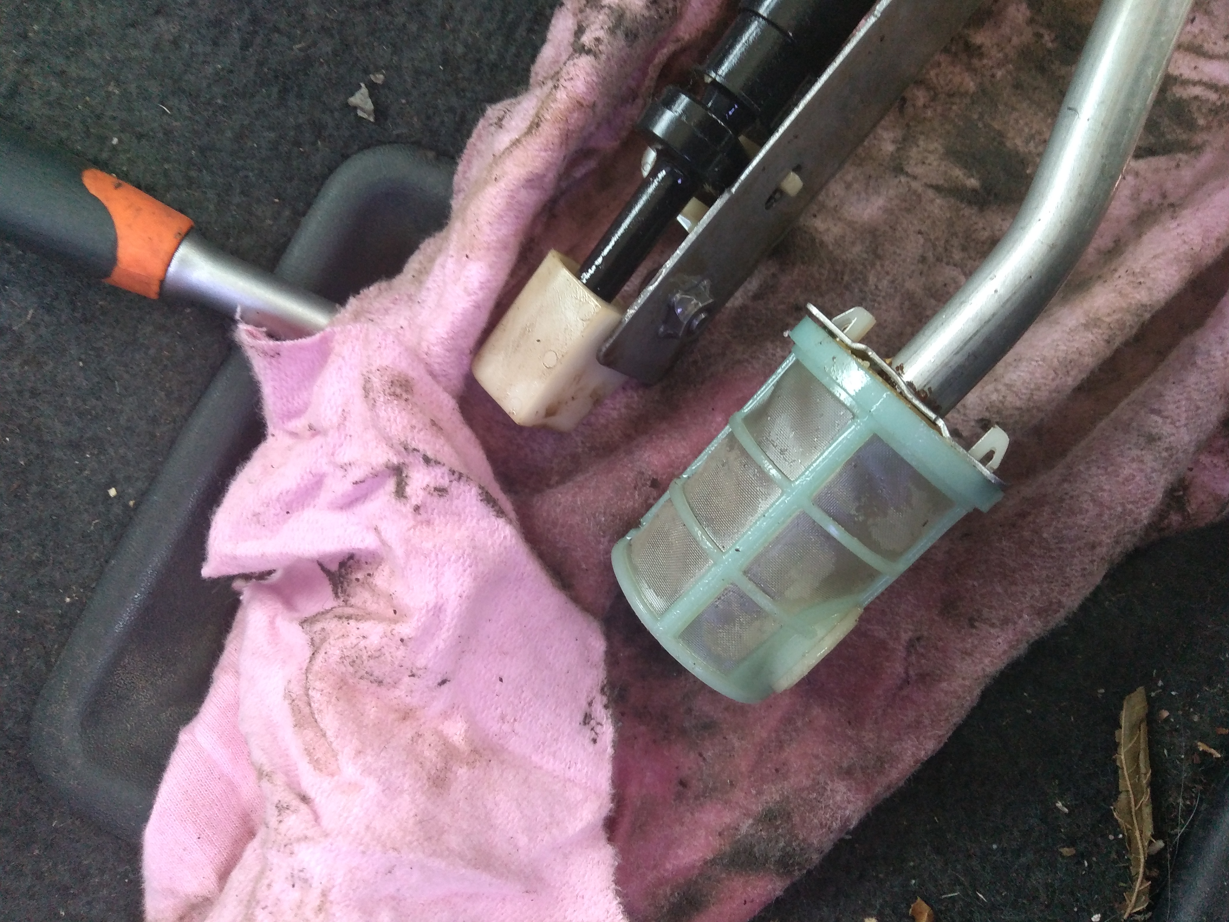

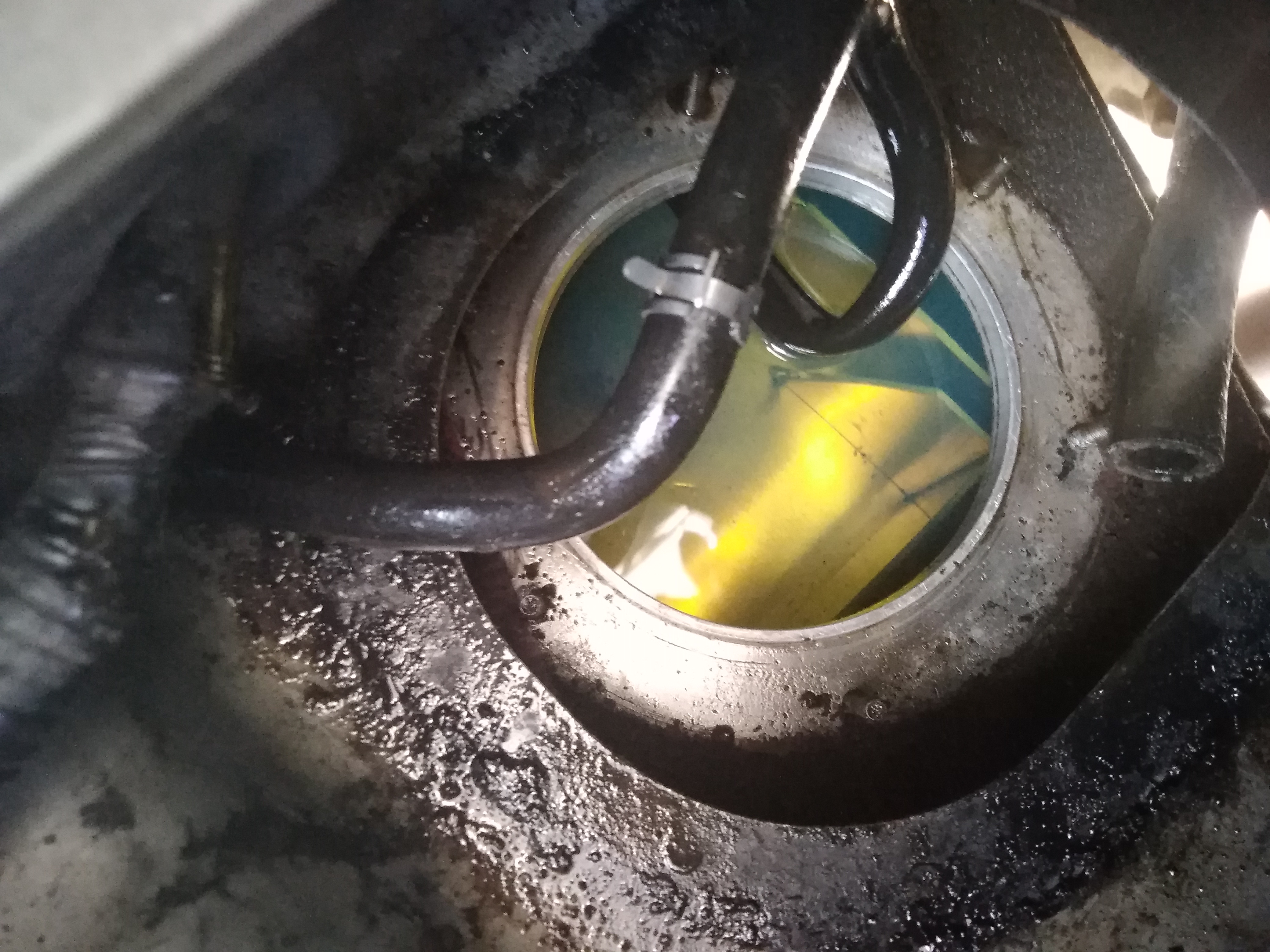

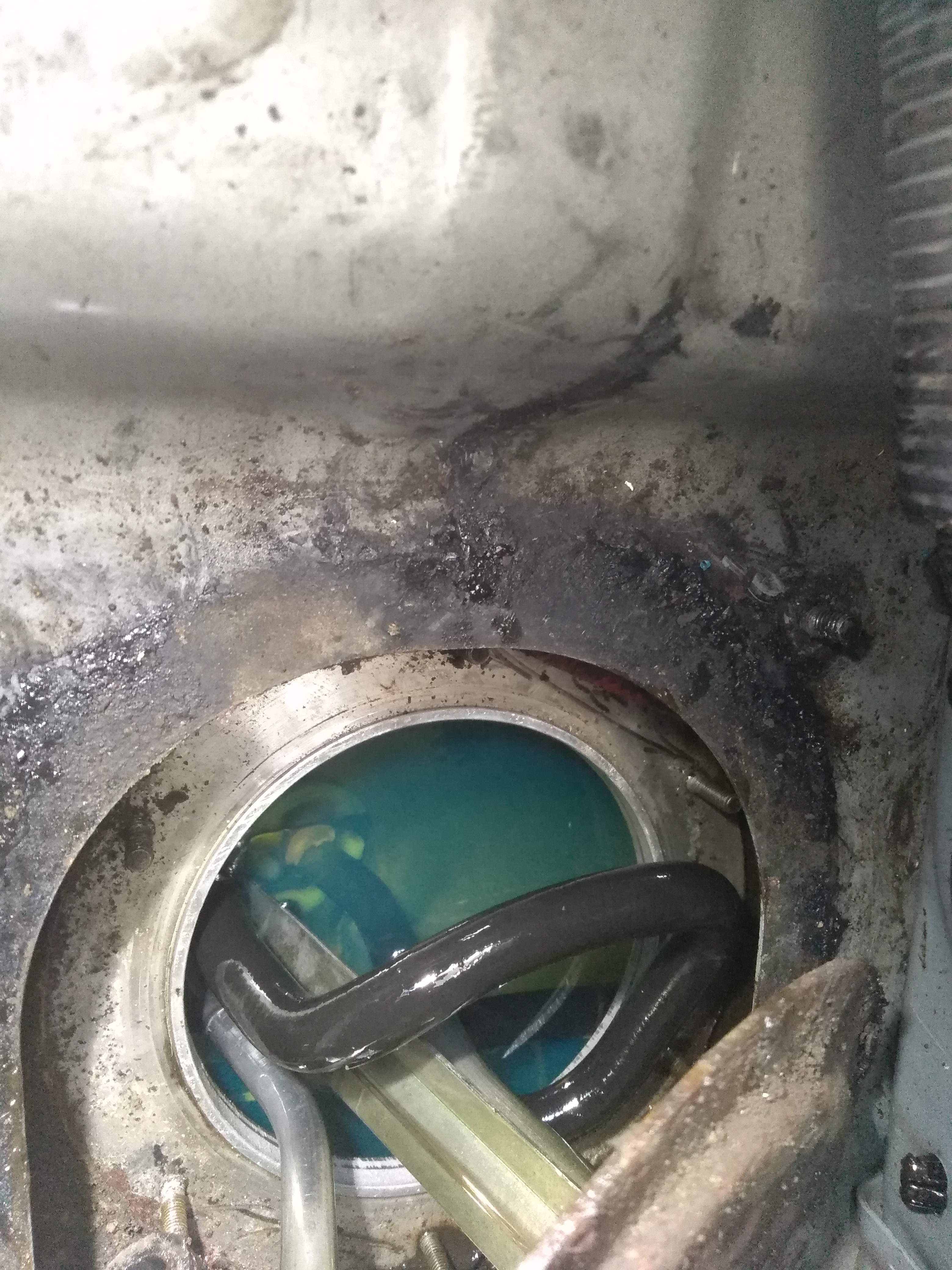

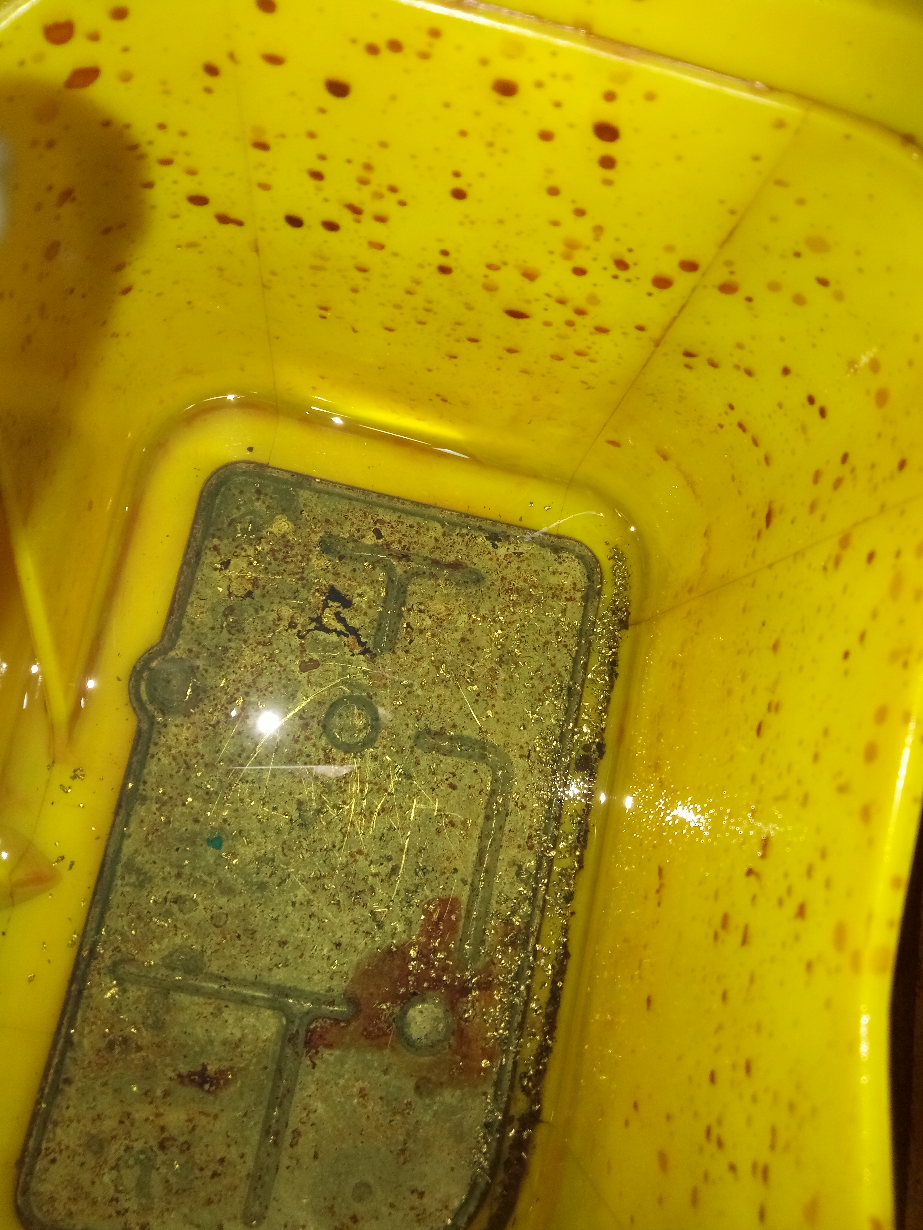

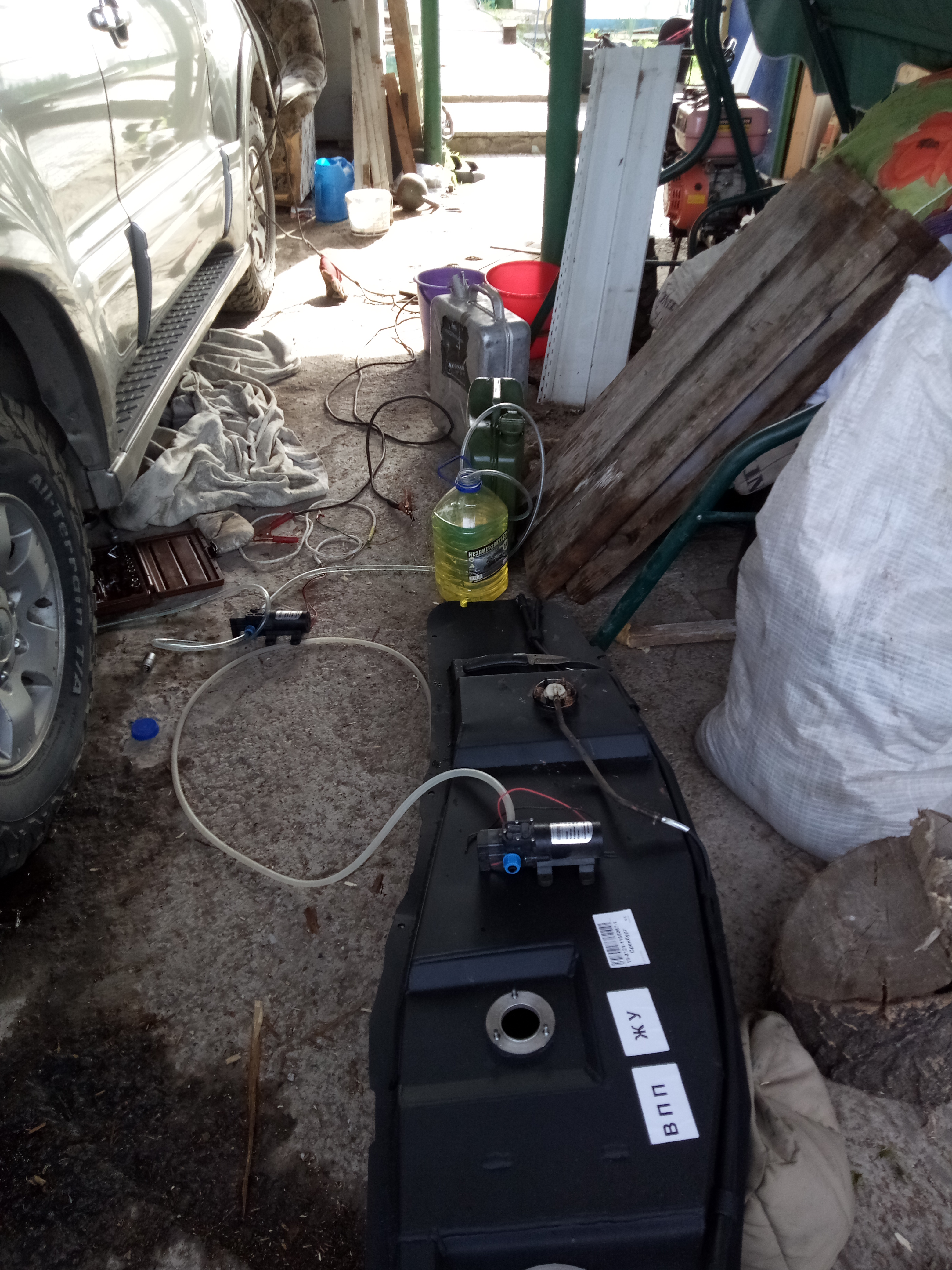

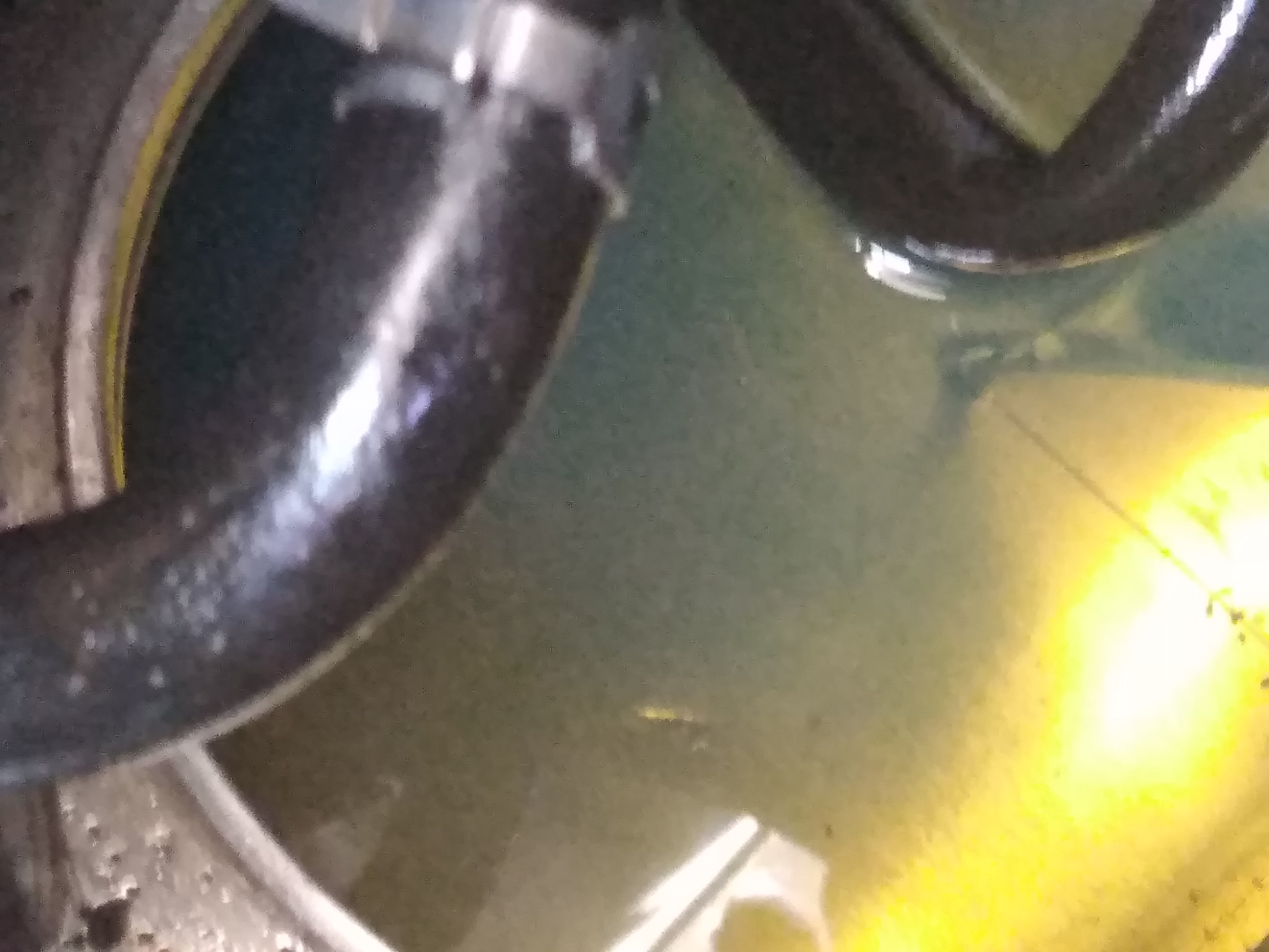

Вскрыл бак после 10 месяцев эксплуатации.Чистенько.
