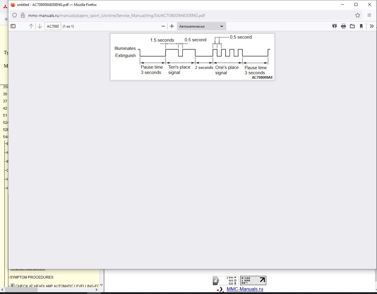

Спасибо) а не аскроете секрет, как вы сопоставили по ней код с морганием? Я просто данную табличку
тоже находил, но вот понять принцип соответствия кода и частоты морганиятак и не смог... первая цифра - число долгих морганий, а вторая - коротких?

Длинные - первая цифра, короткие - вторая.

vkonstova писал(а): Ищу, ищу по ссылками, а расшифровки моргания нету.. в общем 2 длинных, длинная пауза, 2 коротких ... подскажите, где найти расшифровку?
vkonstova писал(а): Спасибо) а не аскроете секрет, как вы сопоставили по ней код с морганием? Я просто данную табличку
А тут как не крути, другой код не получится.....))

В итоге проволочка, которой я замыкал пин в диагностическом разъеме на массу, оказалась не достаточно толстая, чтобы обеспечить постоянный контакт, ввиду чего и код был сосчитан некорректно. На самом же деле "азбука Морзе" выдаёт обрыв цепи питания на массу. Развлечения с мультиметром дали следующие вводные.

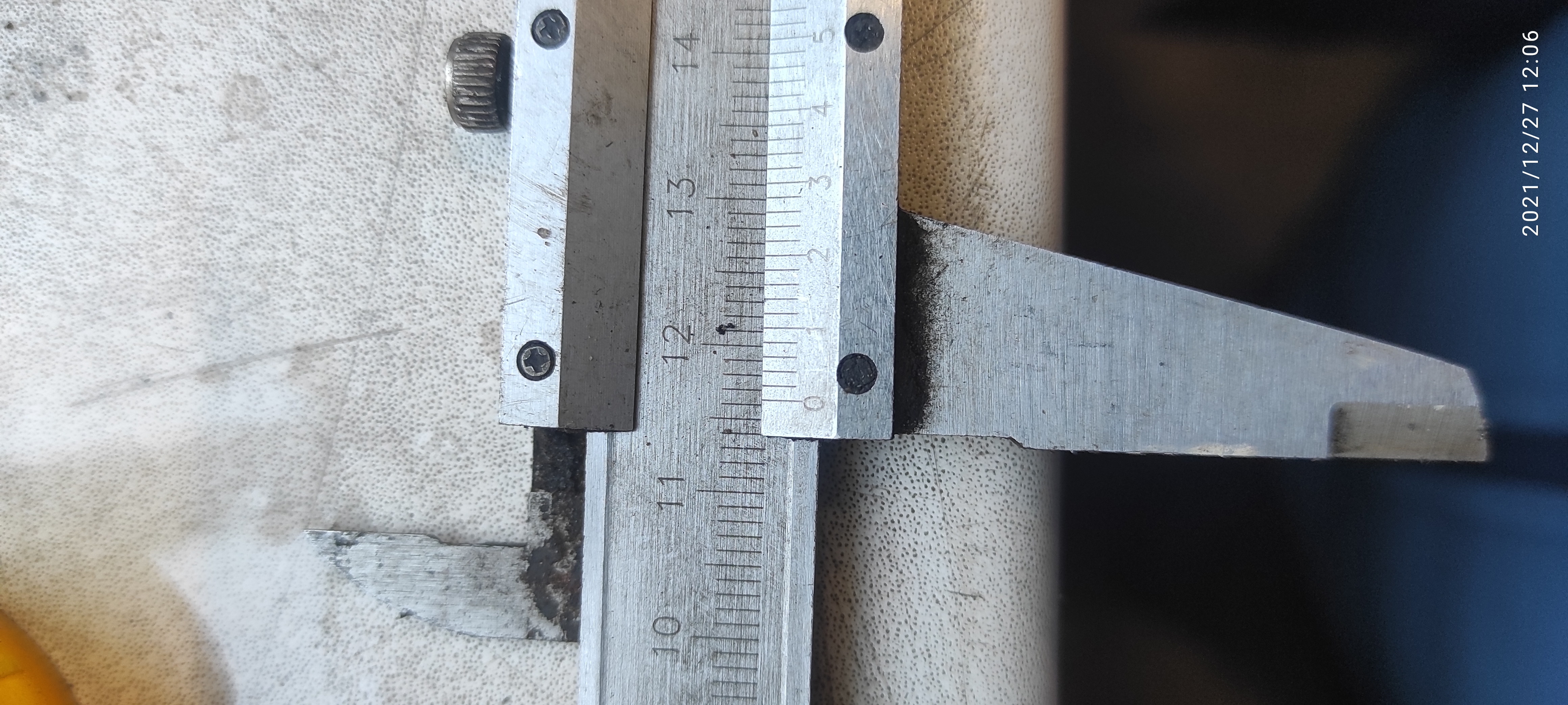

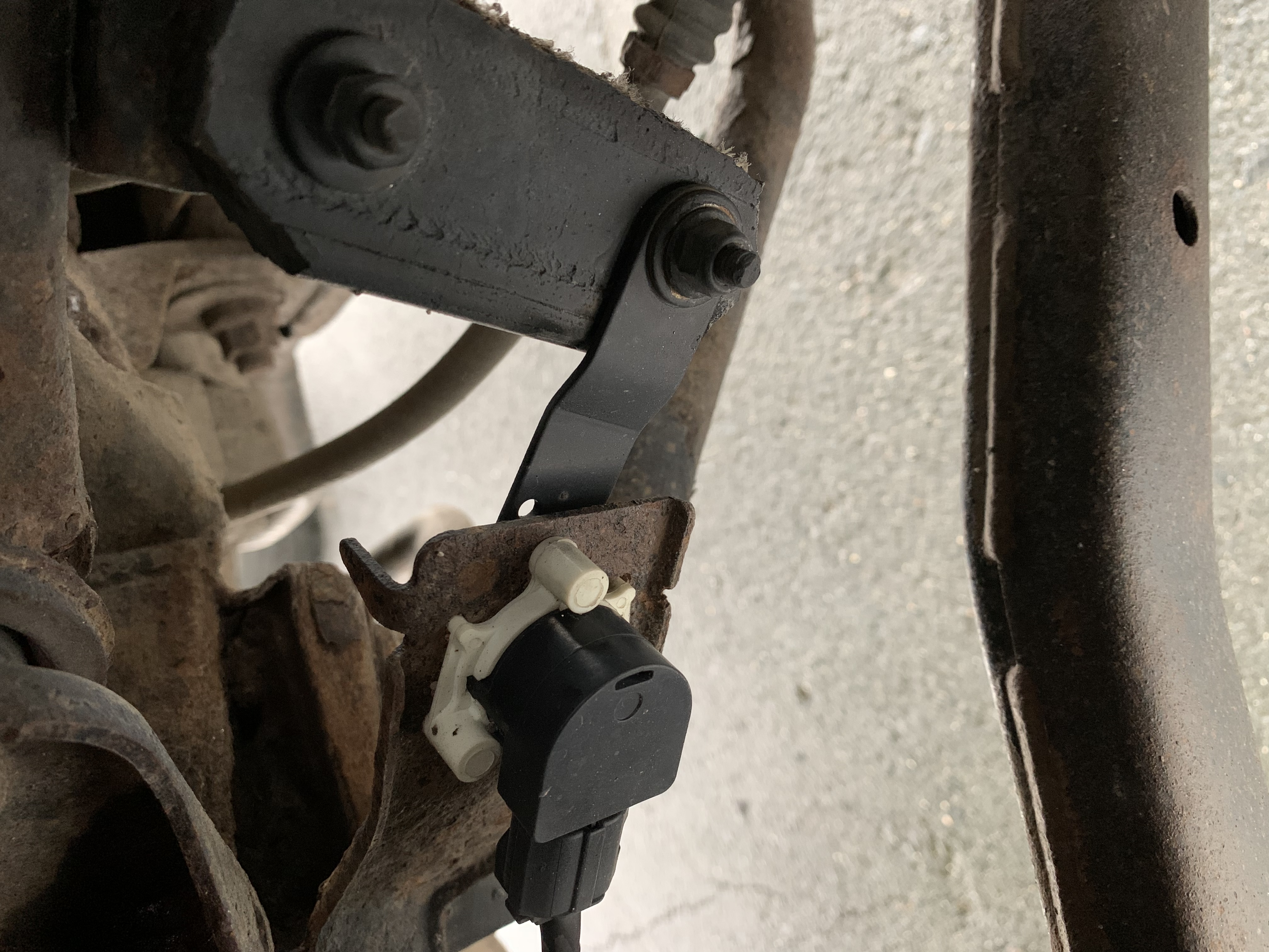

Вот и меня постигла засада, смотрю фары немного заклюнули. Неисправность нашел сразу в виде обломанной передней тяги датчика. Хорошо что в сервисе нашлись наконечники и соединительная шпилька с лев. и правой резьбой для регулировки длины тяги. Замерил центра у сломанной тяги, выставил такой же размер на сборной тяге, поставил на место. Всё вернулось в исходное состояние, обошлось без допрегулировки. Размер между центрами 116,4мм.
