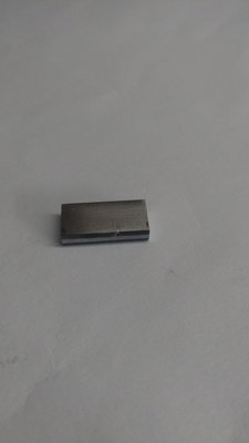

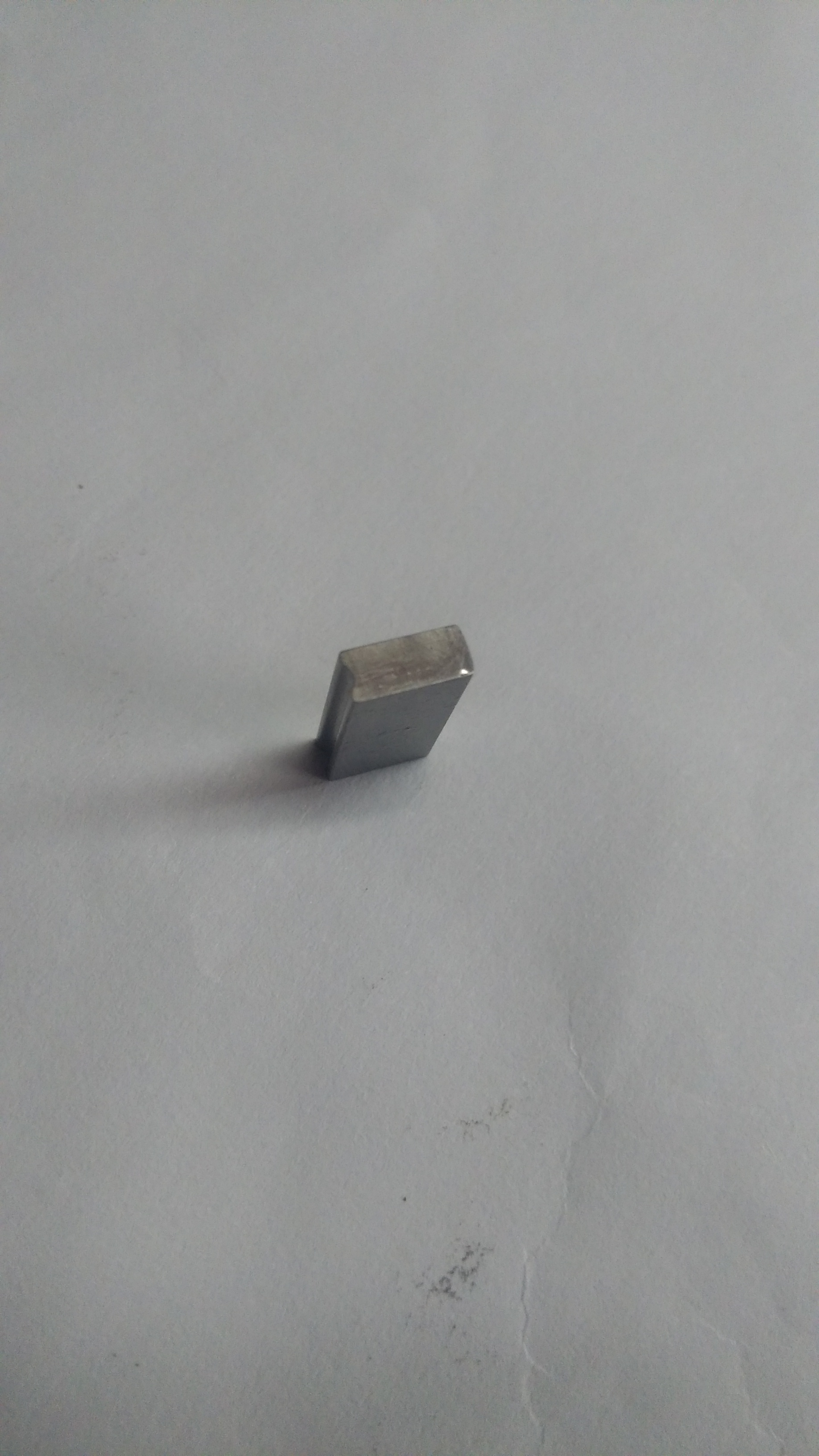

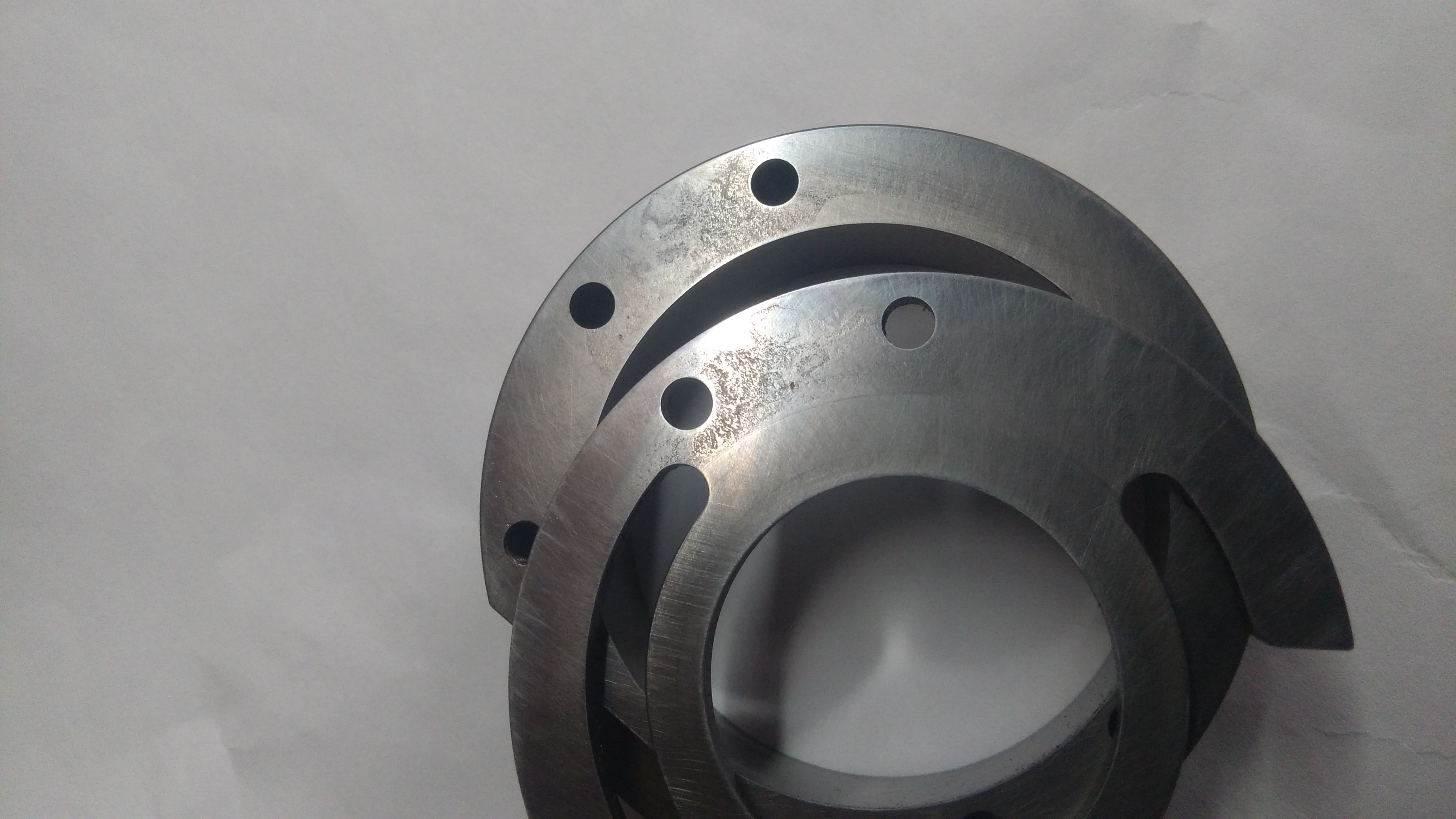

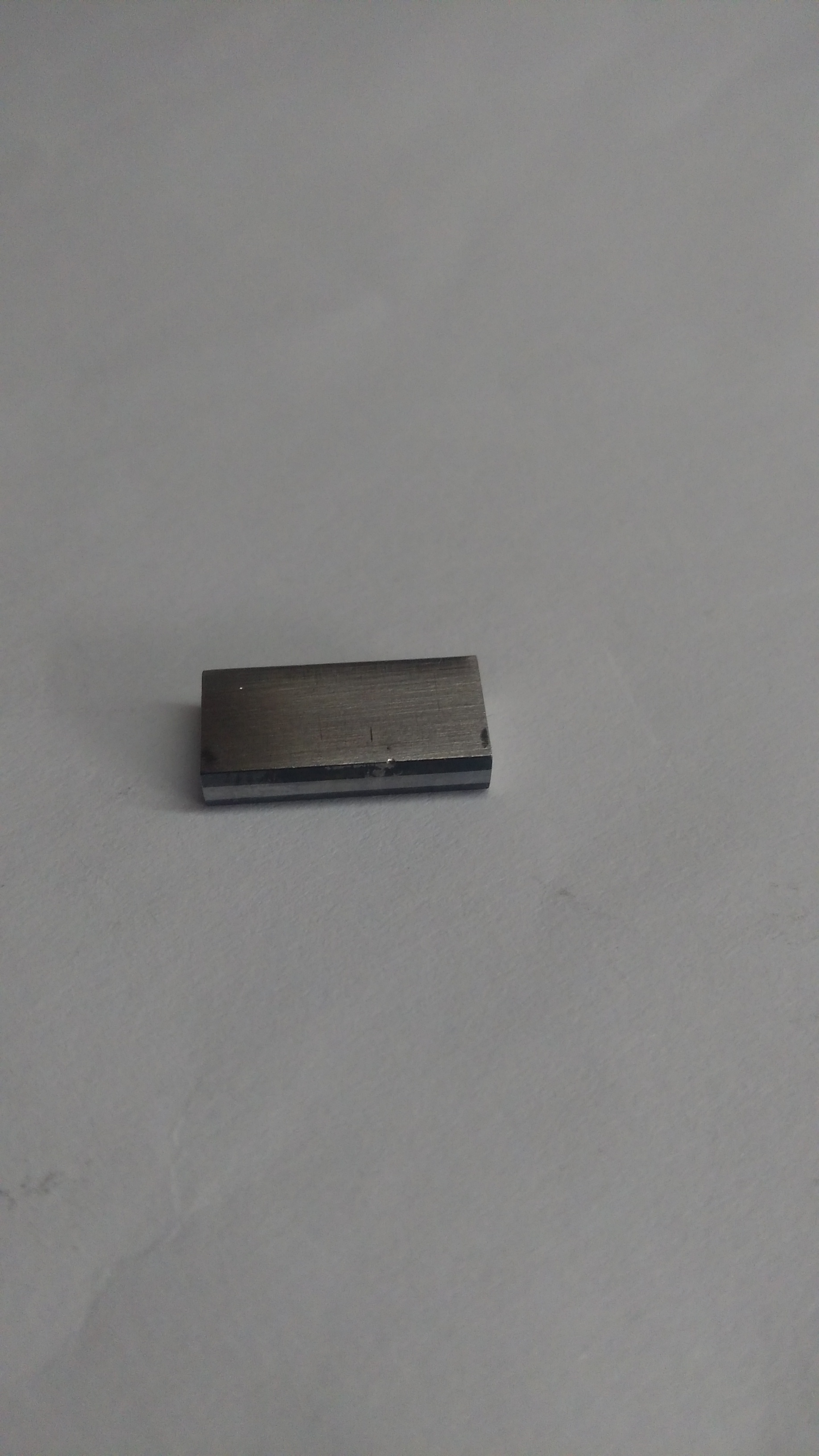

Совсем внимательно осмотрел насос и на одной лопатке обнаружены точки прилегания, и заусенцы, отсутствующие на остальных лопатках. Еще есть разрушение плоскости корпуса насоса и отражающей пластины.
