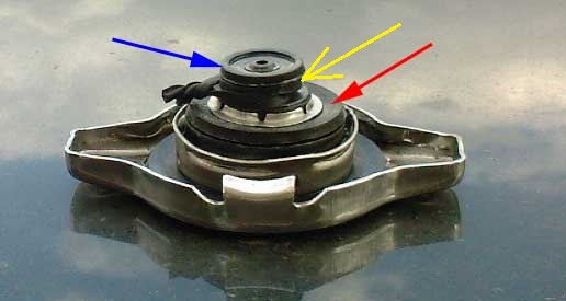

Nickolas писал(а):Я серьезно.
Когда вебасту налаживал и менял патрубки системы охлаждения, систему приходилось прокачивать много раз и пробка без обратного клапана очень выручала.
Нужно всего один, редко 2 раза прогреть мотор до рабочей температуры и готово.
А вот со скрепкой я не уверен, что сработает - она может упереться в соты или соскочить от вибрации.
В конце концов пробка - штука копеечная, одну не жалко.
Там что, просто резинка удаляется?
То есть для прокачки ставим ее, греемся до рабочей Т и через нее (без резинки) весь воздух должен уйти?

От крышки нужно отрезать нижний клапан, как бы он не выглядел. Если удалить верхнюю резинку, пробка будет просто течь и хватать забортный воздух вместо ОЖ из бачка.

не надо ниче отрезать.Nickolas писал(а):От крышки нужно отрезать нижний клапан, как бы он не выглядел. Если удалить верхнюю резинку, пробка будет просто течь и хватать забортный воздух вместо ОЖ из бачка.
аккуратно стягиваем резиночку на желтой стрелке!!!
ту,которая меньшего диаметра.
потом ее можно поставить назад.

Можно под верхний клапан (тот что красной стрелкой обозначен) можно что-нить подложить в виде колечка (я подбирал шайбу), будет тот же самый эффект, и пробка целая.asferrum писал(а):не надо ниче отрезать.Nickolas писал(а):От крышки нужно отрезать нижний клапан, как бы он не выглядел. Если удалить верхнюю резинку, пробка будет просто течь и хватать забортный воздух вместо ОЖ из бачка.
А ещё с ней же можно опрессовать систему через тонкий отводной шланг. Накачал 0,6 очка, переломил шланг, замотал проволокой, оставил на ночь. Утром приходишь и проверяешь, куда натекло. Но в части прокладок это наверно больше для бенинок подходит, т.к. нужно свечи выворачивать и смотреть наличие ОЖ в горшках. А в тракторах- я не силён...

Про опрессовку есть в мануале, но там приблуда нужна в виде пробки, совмещённой с насосом и манометром.Nickolas писал(а):Хм, а это интересно!
А можно подробнее чего куда и откуда качать?
Но я тупо блокировал клапан ( о котором вше сказал), отцеплял шланг от расширительного бачка и качал в него обычным шинным компрессором.
Накачал, шланг переломил, зафиксировал перелом проволокой.
Всё, ждём...
Проявляются и внешние протечки, и внутренние.
Тут главный момент - если есть вероятность попадания ОЖ в цилиндры, нужно обязательно потом декомпрессировать при прокрутке стартером, чтоб гидроклин не получить.
На бензинке я выкручивал свечи, закреплял напротив свечных отверстий листы писчей бумаги, прокручивал стартер. Из протечных цилиндров капли ОЖ вылетают на бумагу, их хорошо видно.

А почему с нормальной пробкой нельзя? Она как раз и давление подержит вместо переломленного шланга?
