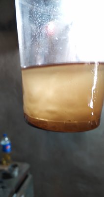

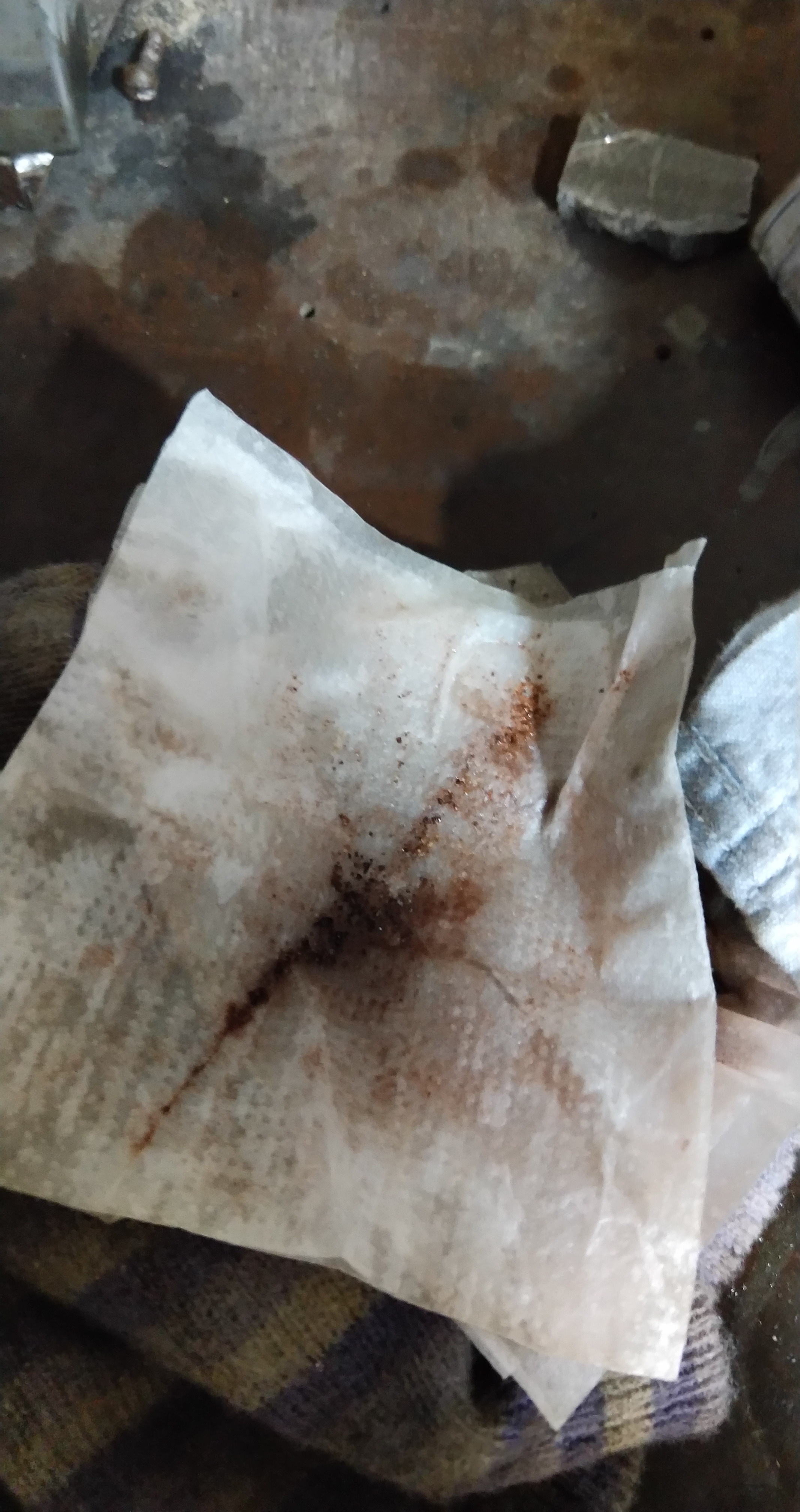

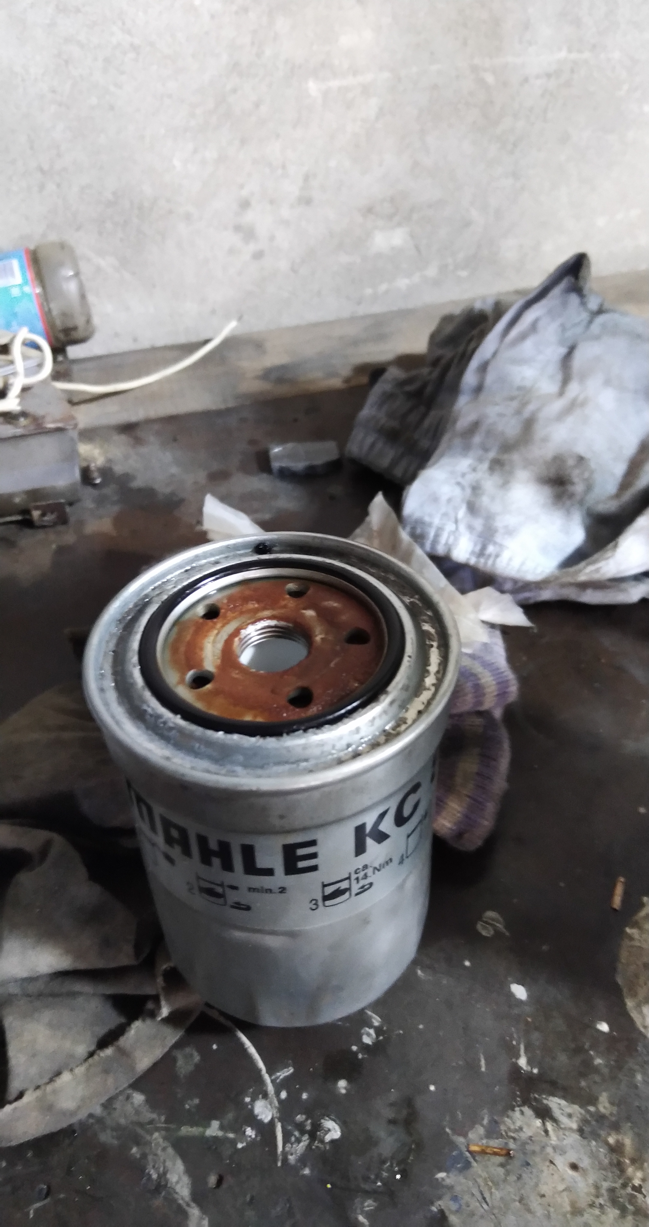

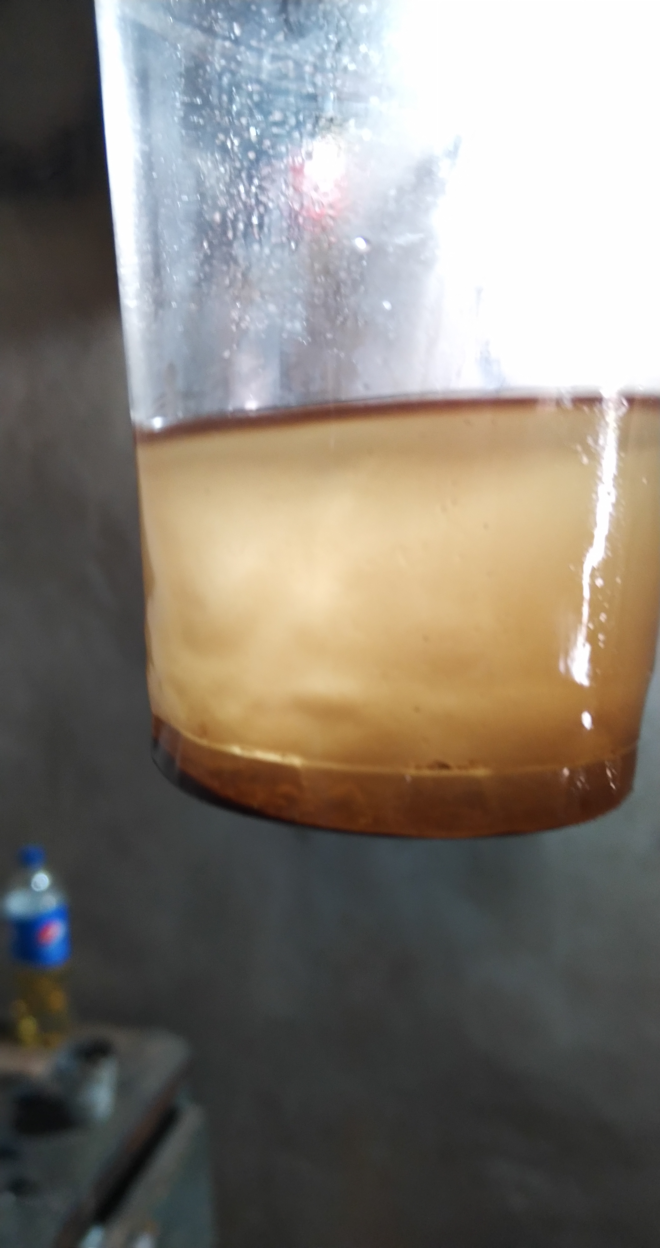

Во что было в т.ф., снимаю бак, наверное прохудился раз такое, или что может быть)) как она вообще работала на таком фильтре. Блин так и насос и форсы и рампа ляжет, не то что одна форсунка заклинила :]:-O:

bbudd писал(а):Во что было в т.ф., снимаю бак, наверное прохудился раз такое, или что может быть)) как она вообще работала на таком фильтре. Блин так и насос и форсы и рампа ляжет, не то что одна форсунка заклинила :]:-O:
Приветствую! Установите "Сепар" какой-нибудь! И такой гадости в фильтре, в 99% не увидите! :*VICTORY*: Ну и по "хорошему", снять бак, (промыть)посмотреть в каком он состоянии и сделать выводы.

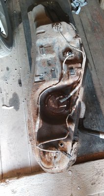

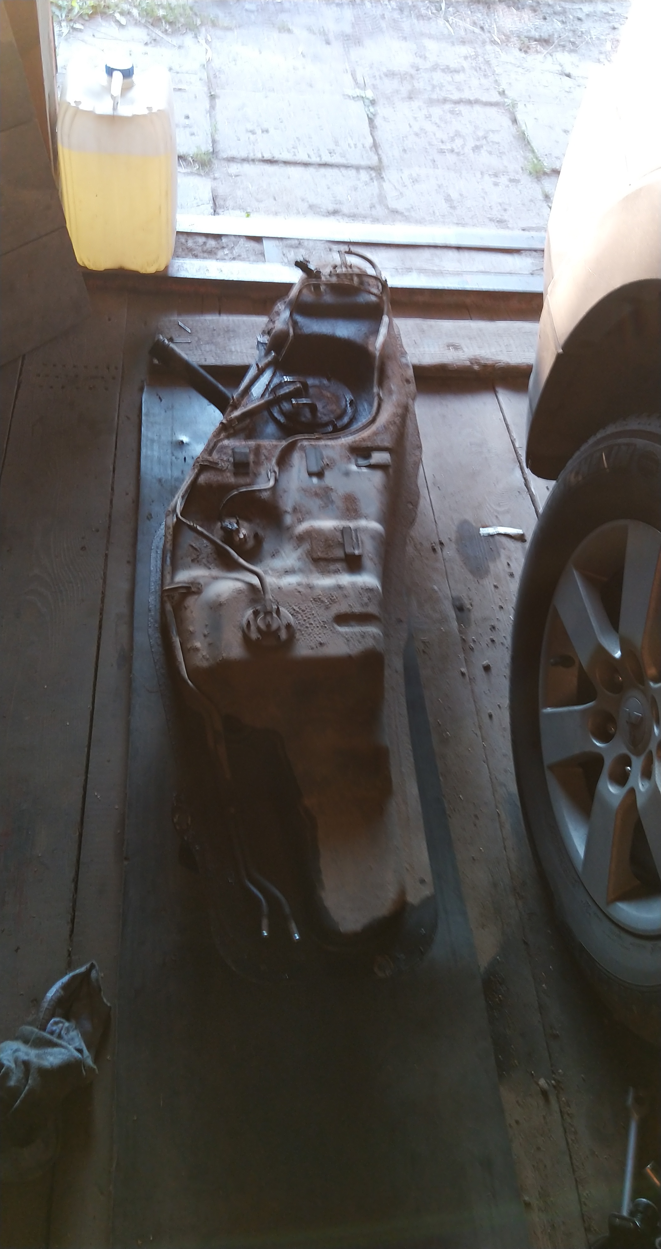

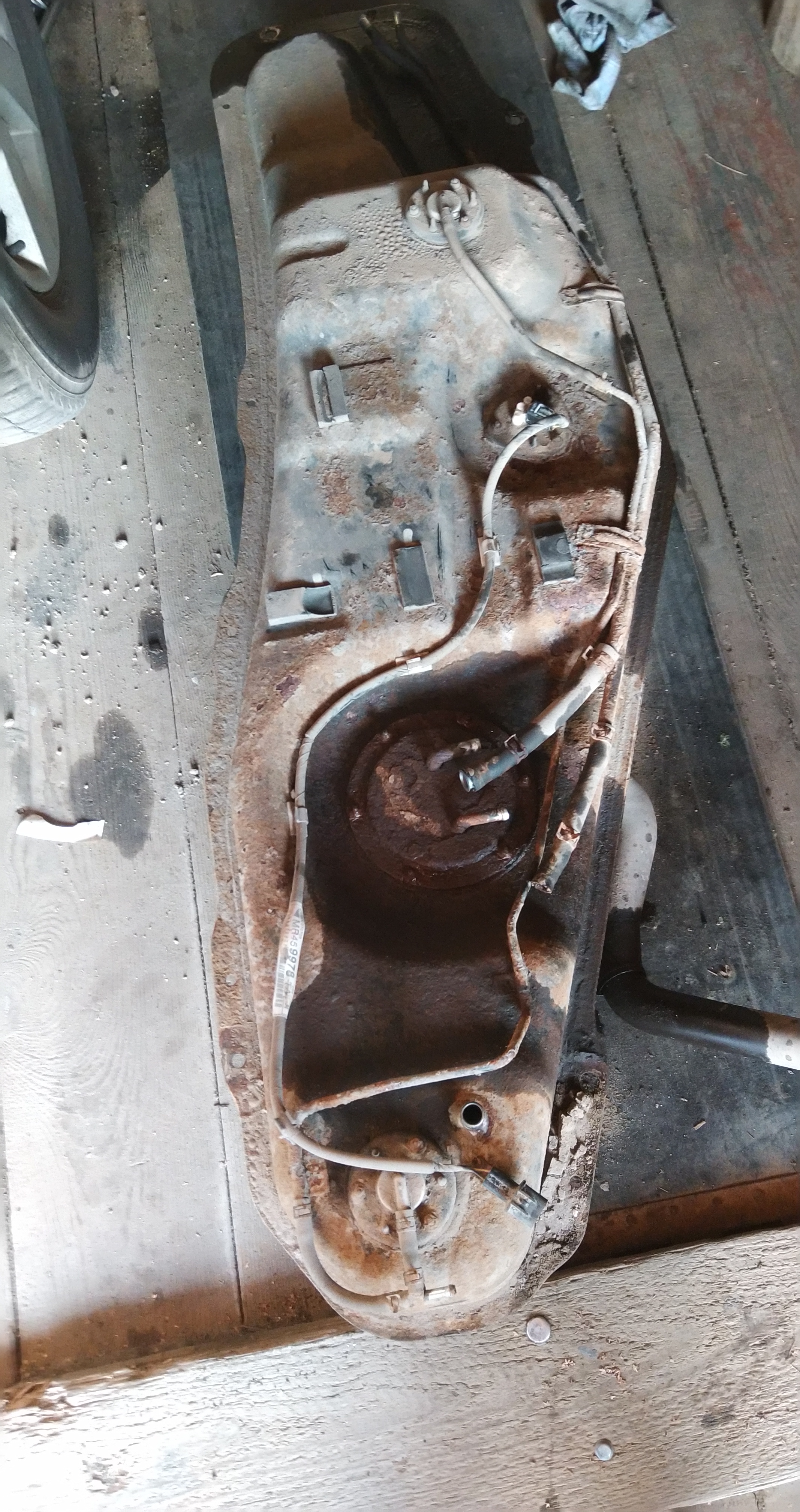

Вообщем снял , бак целый но с водой, от куда (зачистил, подкрасил,промыл) не, горловину смотрел перед зимой, обработал, и как дожди или сырая погода в т.ф. время от времени водичка.буду наблюдать.

Фото коннчно в ужасном качестве, но все же сними горловину и обследуй, не может бак просто так сосать воду, где то дырка

Вода в бак могла попасть ещё до того как я приобрёл авто, как купил откручивал сливную пробку , однако сейчас перед снятием бака сливал солярку, без воды, а после того как снял , открутил заборник и заглянул внутрь, так там токая каша , и она не сливается через сливную пробку.Еслиб я знал, то ещё б зимой снял бак :]:-O: и промыл. А теперь не известно сколько каки во всей топливной :@=:
