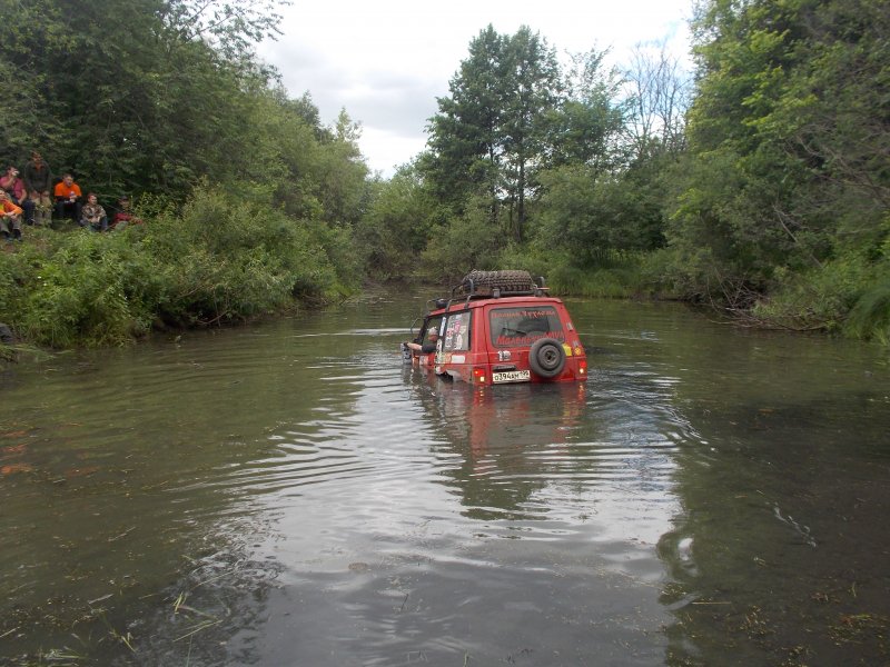

Вэсщь нужная и полезная :) я вот в позапрошлой годе плавал этак часика так полтора а то и больше в грязно-мокро-льдино-снежной луже ::-D: по самые сидухи ::-D: сапун подсоединить забыл( снимал и капиталил двигло) , результат: коробка полная воды ::-D: извел почти 30 литров декстрона что б избавиться от эмульсии

И я про тож ::-D: его нуна повыше выводить. ( под крышу) из мостов тоже :) а у меня он валялся на коробке ;) вот и насосало . Плавал так ::-D:
зимний заплыв.jpg (55.31 КБ) 1921 просмотр
