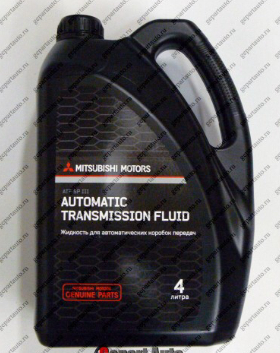

Жипер, да и тотачи вроде нормальное, пытаюсь найти ориджинал, есть две конторки в одной цена 4300 за 4 литра, в другой со скидкой 2700. Вот и боюсь нарваться опять на подделку купив подешевле, Тот магазин где дешевле торгует в основном китайскими товарами, лампочки, туманки, ходовые огни, дифлекторы, шноркели и все такое, и попутно масло возят, но опять же смущает цена, вернее разница в цене почти в 2 раза, масло и там и там Диа Квин SP3

Вспомнил что у нас открылся представитель мицубиши, позвонил им , есть в канках пластиковых 4 литра по цене 4800 и на розлив, бочковое которое они льют на станции технического обслуживания по 800 рублей литр. Смущает то, что это синтетика, а изначально была миниралка

Если у него там голимый контрофакт залит, то очень даже может нормальное масло и исправит ситуацию, по словам автора масло покупалось в 2 раза дешевле от цен рынка в магазине торгующем кетайчатиной :=-O: это ну уж очень рискованное приобретение. По поводу минералка/синтетика если будешь менять полностью то никакой разницы, что у тебя там было. Я выше писал, что в течении года частично - по 5 литров, 3 разных масла заливал, причём одно минералка, другое полусинтетика, 3 синтетика ::-D: и ничо, всё нормально работает :*YES*:

ГАНС, не, немного не так, покупал я вообще с рук по 1500, а в магазине нашел за 2700, но там китайской фигней торгуют, очкую там брать, а оригинальный сильно дорогой, видимо Зик куплю. При езде такое чувство что масло слишком масояное что ли, получается по ощущениям фрикционы как будто слипнуться не могут когда это надо, приходится газ приотпускать и происходит переключение, но при этом в режиме механики, все четко.

Ну слушай, чудес не бывает, а с такими ценниками и подавно, что с рук, что в магазине :*SCRATCH*: яб не брал. Бери ЗИК, нормальное масло, я и ЗИК-3 вынужденно лил, и ЗИК сп-3 - именно его мне рекомендовал как достойное масло Zilla, только в твоём случае (ХЗ что налил) чтоб не думалось конечно надо менять полностью.
