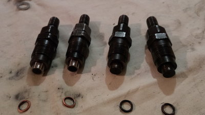

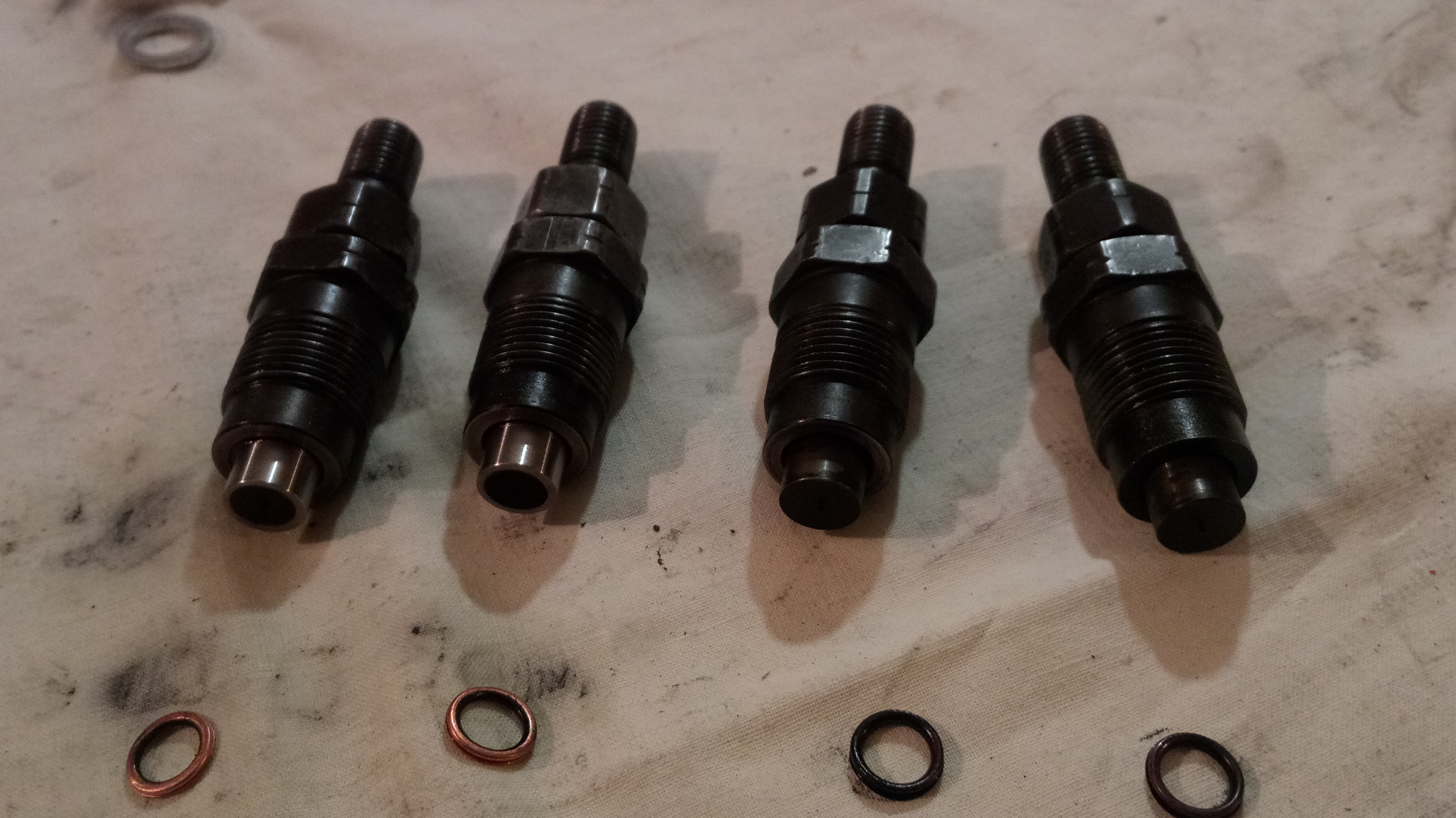

При более внимательном рассмотрении обнаружил замятие маленьких колечек 3 и 4 цилиндра .Может я их так поставил ::-[: .Хотя ставил все одинаково плоской частью к распылителю, на снятой голове.

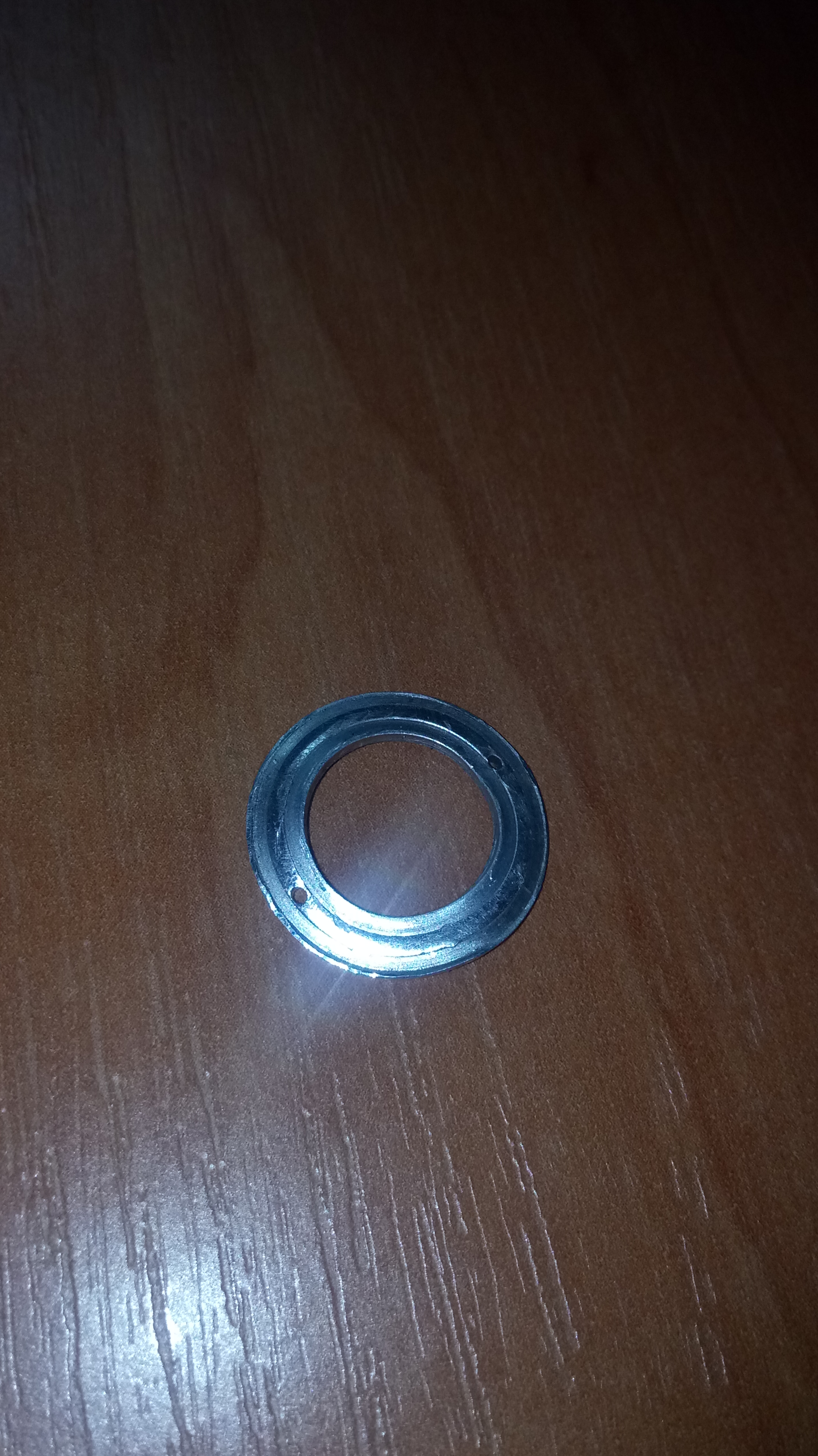

И так ,пляски с бубном продолжаются.Скинул шланги с фильтра и соеденил их через обычный пластиковый "грязевик"-результат тот же ,тухнет через 10сек.
И тут мне попалась на глаза старая шайбочка обратки люминевая,а в ней две дырочки.А в тех что я поставил отверстий нет. :=-O: Где я их взял уже не помню,но они были новые я их и воткнул.Взял шуруповерт,сверло 0,7мм и медную проволочку чтоб зажалось сверло в патроне.Насверлил отверстий,поставил обратно и двиг ожил :*YAHOO*: :*YAHOO*: :*YAHOO*:
Значит утверждение о том ,что
flamer писал(а):Даже убитый Тнвд продавит 155.
Верно :*THUMBS UP*: :*THANK*:
Форсунки регулировать на 130 не стоит. 150-160 норма даже для убитых тнвд.
Фильтр не причем в моём случае.Насос подкачки хоть и льёт соляру во все стороны ,но со своей задачей справляется.
Осталась одна проблемка: после пробной поездки обнаружил соляру в 1 и 4 колодцах форсунок.Даже бульки идут.Шайбы ставил новые ,тянул чуть больше усилия по букварю (50-60Nm). В чем же дело?

Новые не значит что хорошие, отпусти их, нагрей горелкой и сунь в воду. медяшка станет мягкой и прожмет лучше :) порой шайбы прилипают в колодцах сильно и выковырнуть их проблемно. и частенько ковыряя отверткой повреждается посадочная плоскость( задиры и ямы) если медь жесткая то может не продавить и будет подсекать :)

алексей - Маленький Мук писал(а):Новые не значит что хорошие, отпусти их, нагрей горелкой и сунь в воду. медяшка станет мягкой и прожмет лучше :) порой шайбы прилипают в колодцах сильно и выковырнуть их проблемно. и частенько ковыряя отверткой повреждается посадочная плоскость( задиры и ямы) если медь жесткая то может не продавить и будет подсекать :)
Хорошо. попробую. :*THANK*:

Не нужно никаких экспериментов над мотором, покупайте оригинал шайбы и ставьте на стенд форсы

OkoshEEchko писал(а):Не нужно никаких экспериментов над мотором, покупайте оригинал шайбы и ставьте на стенд форсы
Какие тут эксперименты? Что там такого особенного в оригинальных шайбах? Ну ладно те которые под распылители,они полые,а остальные то простая медяшка.А стенд для фосунок это просто насос который можен продавить 160 атм.короче домкрат переделанный и всё.Вот ежли тнвд настраивать то нужон сурьёзный агрегат. :8-):
Вобщем отжог шайбы ,под распылители новые поставил ,завёл-пока всё в норме.Завтра предстоит поездка в 160 км,вот и поглядим ,будет жить паджерик или продавать придётся, чего мне очень не хочется,замены ему не найти. :*BYE*:
