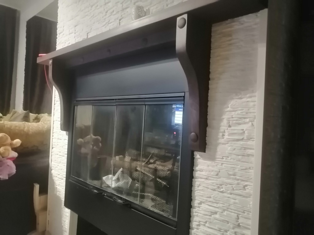

в общем за зиму был куплен и установлен,а главное проверен(!!!! несколько раз!!!) камин! потом налил сам камушков и облицевал. ляпота! жене нравится!!!
ну да ладно....

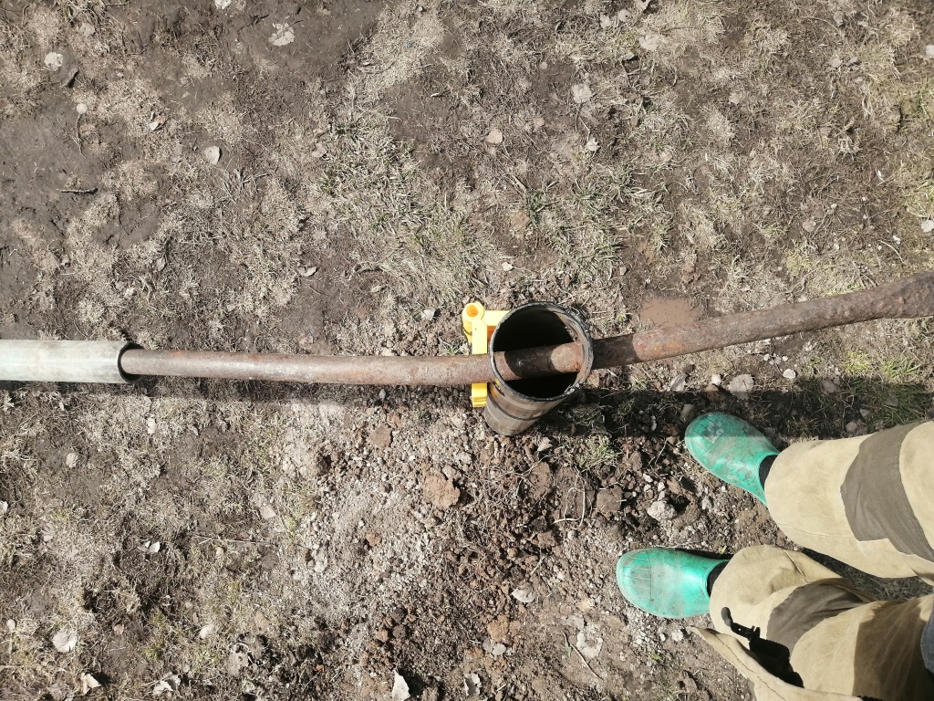

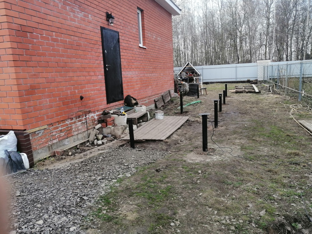

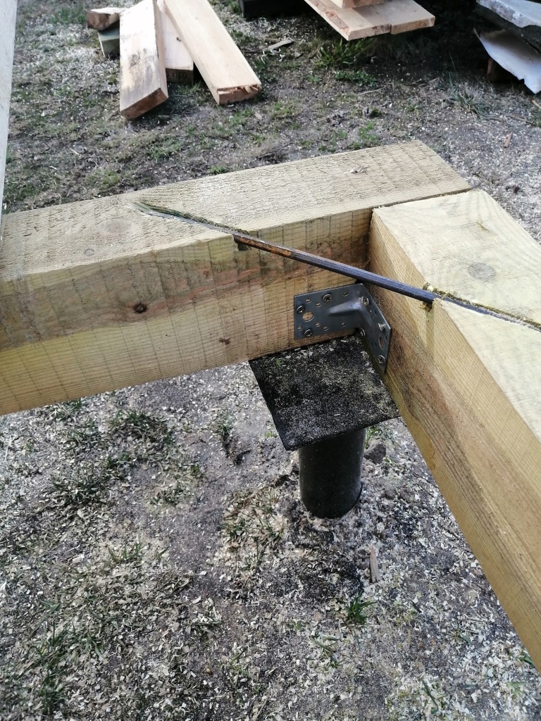

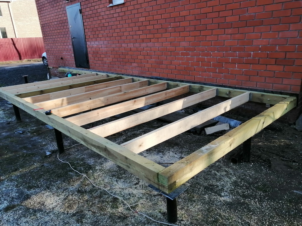

результаты обучения меня порадовали:-фундамент решил свайно-винтовой делать,а не лить столбы с арматурой в канализационные(или асбестовые) трубы. удобнее,возни и грязи меньше,и в результате дешевле даже.
крутили вдвоем с дружбаном-соседом,одной трубой,вторую не нашли. лом один погнули нахрен!
потом нашли каленый!!! земля без камней,глинка,но последние полметра шли тяжко,ног потом неделю не чувствовал.
это на позатех выхах было.

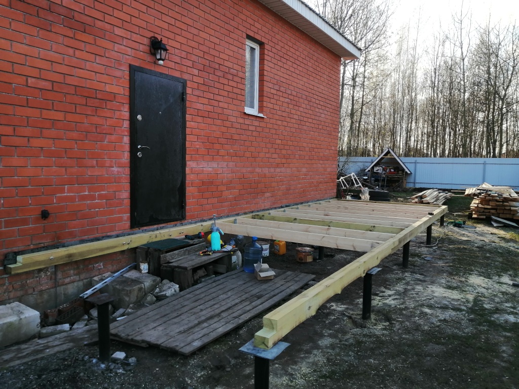

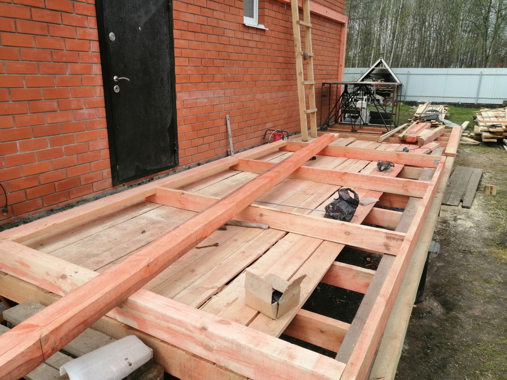

в эту субботу,мои матюки извергались весь день,и не удивлюсь ,если их и на МКАДе слышно было....постоянный дождь не давал высунуться из дома,самка собаки.
но в вск утром чуть провеяло,и я попер дрова таскать-пилить. первый раз в жизни,если не считать мелких столов,лавок,навесов.... очень ,признаюсь,интересно!!!! работал и получал удовольствие. весь день дождя не было,результат тоже порадовал.
лаги особо и не планировал уложить. по-идее мог и до конца помост добить,но крыльцо надо было перетаскивать,уже на это сил не осталось...
ноги окончательно отъехали от остальной тушки....хожу винтами.

да,это модуль.и даже не чугунный.жена полгода на авито мониторила камины,и новые,и БУ.этот какойто американский,я в России не нашел его вообще.в Серпухове оставались неск штук после постройки таунхаусов,человек на авито их выставил,ну мы предпоследний и забрали,в ноябре еще.за 45000 р.
поскольку отапливать дом им, цели не ставилось,нужна только эстетика и запах(
он легкий достаточно,в отличии от чугуняки,вдвоем с женой двигали.заносили правда с корешем.
для поддува,пришлось в полу,в плите,под камином дырку пробивать в подвал,а то дымил,переставал только когда дверь входную или окно открывали. использовал канализационные трубы
но в самом камине есть рычажки,закрывают-открывают и верхний шибер в трубе и поддув этот,так что тепло через него не уходит,проверено. я его поставил и подключил еще в ноябре.раз 5 топили по праздникам.

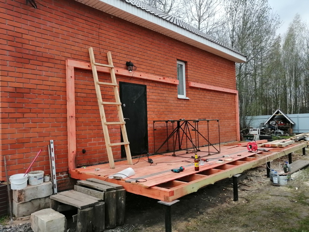

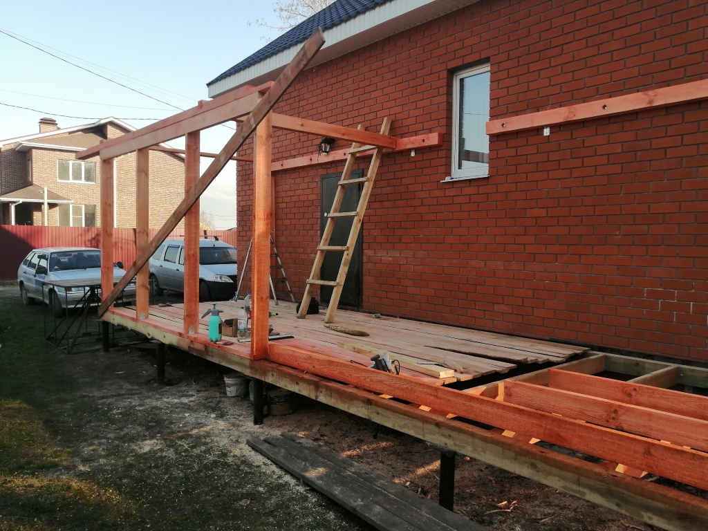

в пятницу приступил к запланированному!
все,в принципе просто и ясно.привязался к стене,сколотил первую часть каркаса стенового.
а тут друг приехал в гости....
поставили кусок стены,и пошли праздновать 1 Мая!!!
2го не работал. болел.
пока лечился пивом,дождь пошел...

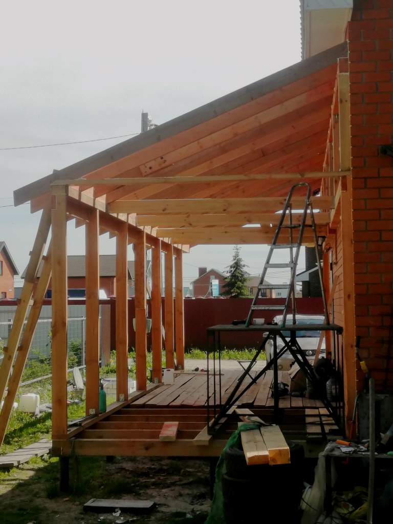

добил стропила!!!
железо заказал,если дождя-ветра не будет на выходных-может,помолясь,обрешечу и накрою все.
стремно что-то поверху лазить стало.помоложе был-пофиг все было.
а тут вроде и не высоко-а очко играет,ппц!

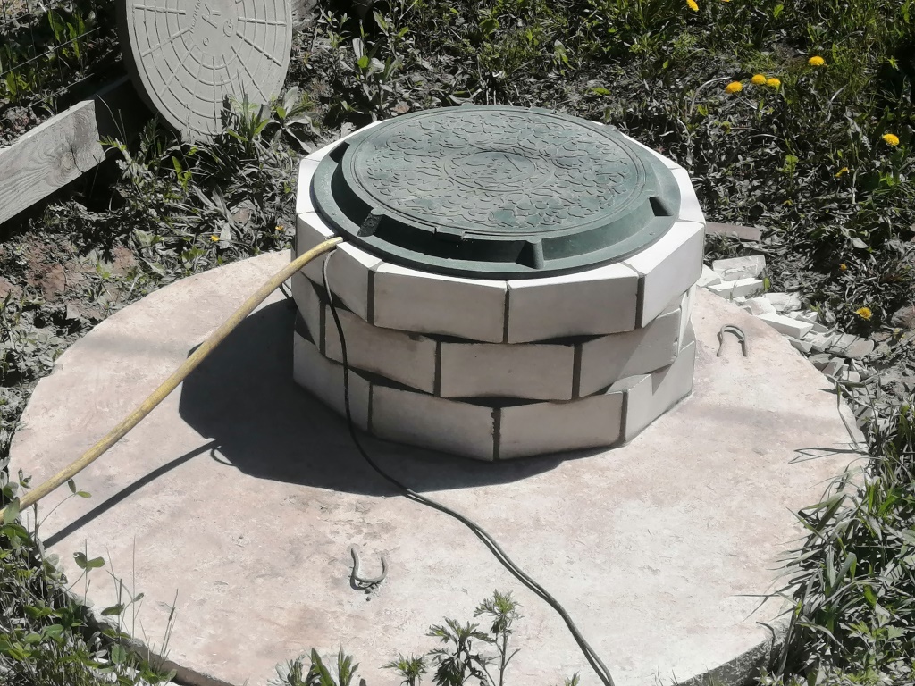

а в перекурах облагородил яму выгребную. плиту землей закидаю,а жена там травку- муравку,цветочки-лютики посадит.
