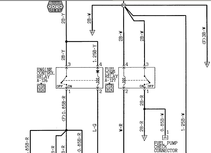

Далее ищи реле насоса- разъём С-127 под панелью спарава. Кстати, сейчас обратил внимание, что в схеме, что выше постом привёл, есть ошибка, там разъём обозначен как А-127, это неправильно (буквой А обозначается моторный отсек).
Смотри, что приходит на реле, проверь само реле, а уж дальше- по обстановке.

У меня получается на реле напряжение приходит и после поступления сигнала с ЭБУ реле срабатывает. А вот до моторчика оно не доходит. Мне бы хотя бы середину найти где может потеряться напряжение.
Схемы я уже читал и не раз. Но там не показано с какой стороны даже проходит разъем...

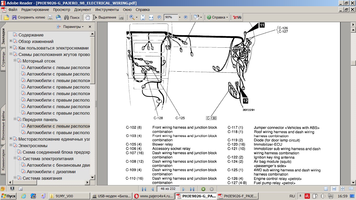

Re: Работа регулятора холостого хода (6G74 SOHC)
Если смотреть на схему то 127 с права от консоли( на правой стойке( включи трех мерное видение)
смотри н а картинку в полном объеме( представь полную) там показана ток правая сторона
в центре консоль где стоит мауфун
ты должен понять как читать схемы. вникни
ет по началу трудно . Ну скачай схему на бумажку и положи на торпеду в центр. мож так поймешь
а дальше по проводке,смотри куда уходят уходящие в низ или в лево- право . прозванивай, в каждом разъеме есть номер с цветом провода

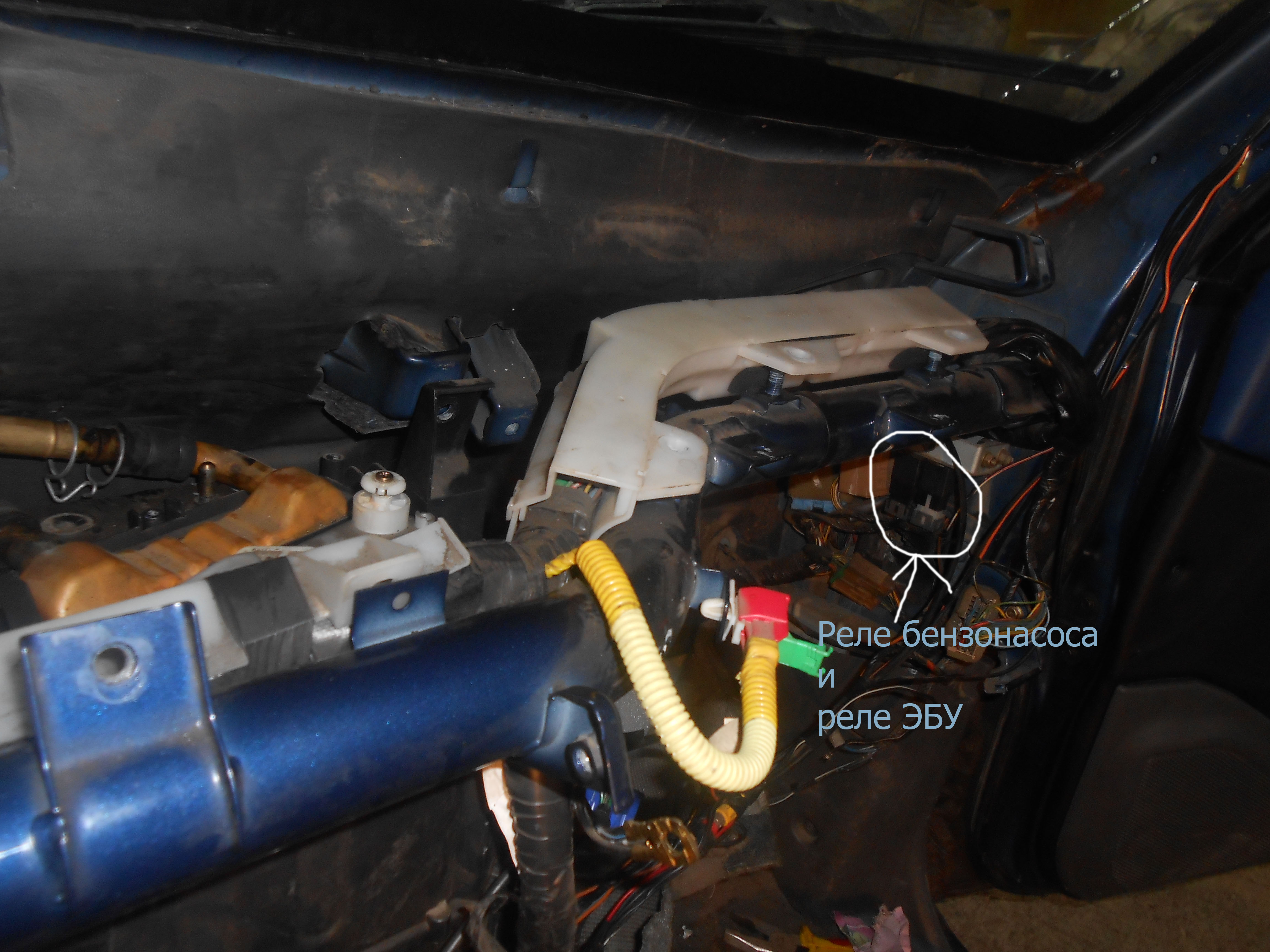

Вы же добрый дяденька, и вы мне сейчас скажите что я не правильно указал на фото реле бензонасоса и реле ЭБУ! Что бы сделать эту фоту, мне понадобилось снять полностью торпедо и испаритель (это я тада лечил радиатор печки).алексей - Маленький Мук писал(а):Если смотреть на схему то 127 с права от консоли( на правой стойке( включи трех мерное видение)смотри н а картинку в полном объеме( представь полную) там показана ток правая сторона
А как видно на фото провода от этих реле сразу уходят в другие разъемы и далее куда то в глубь... Получается только вариант взять сигнал с ЭБУ и прокинуть провод от ЭБУ до богажника и там взять нормальное питание от провода усилка пустить его через релюшку.
тестер в руки и цвета проводов
теперь по цветам вызванивай
Я ж написал; Внимательно изучи как читать схемы. эт по началу не понятно..... вникни
на схеме находишь нужный разъем и смотришь куды он идет. в А б с д и номер. но не могу я дать тебе ответ полный, копай сам ( всё указано на схемах) был бы ты рядом показал на пальцах
в схемах страница 4-86, там как раз питалово насоса
