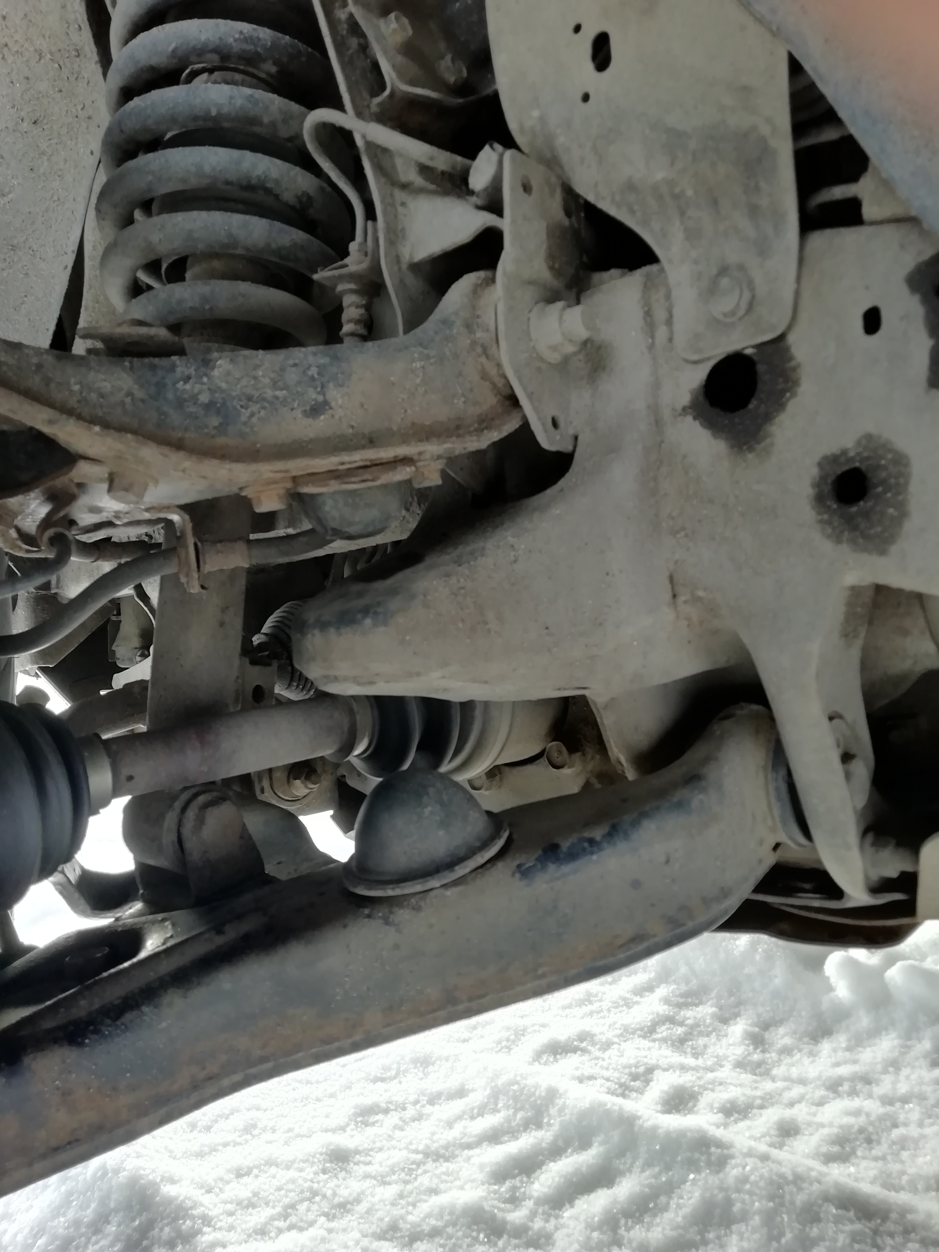

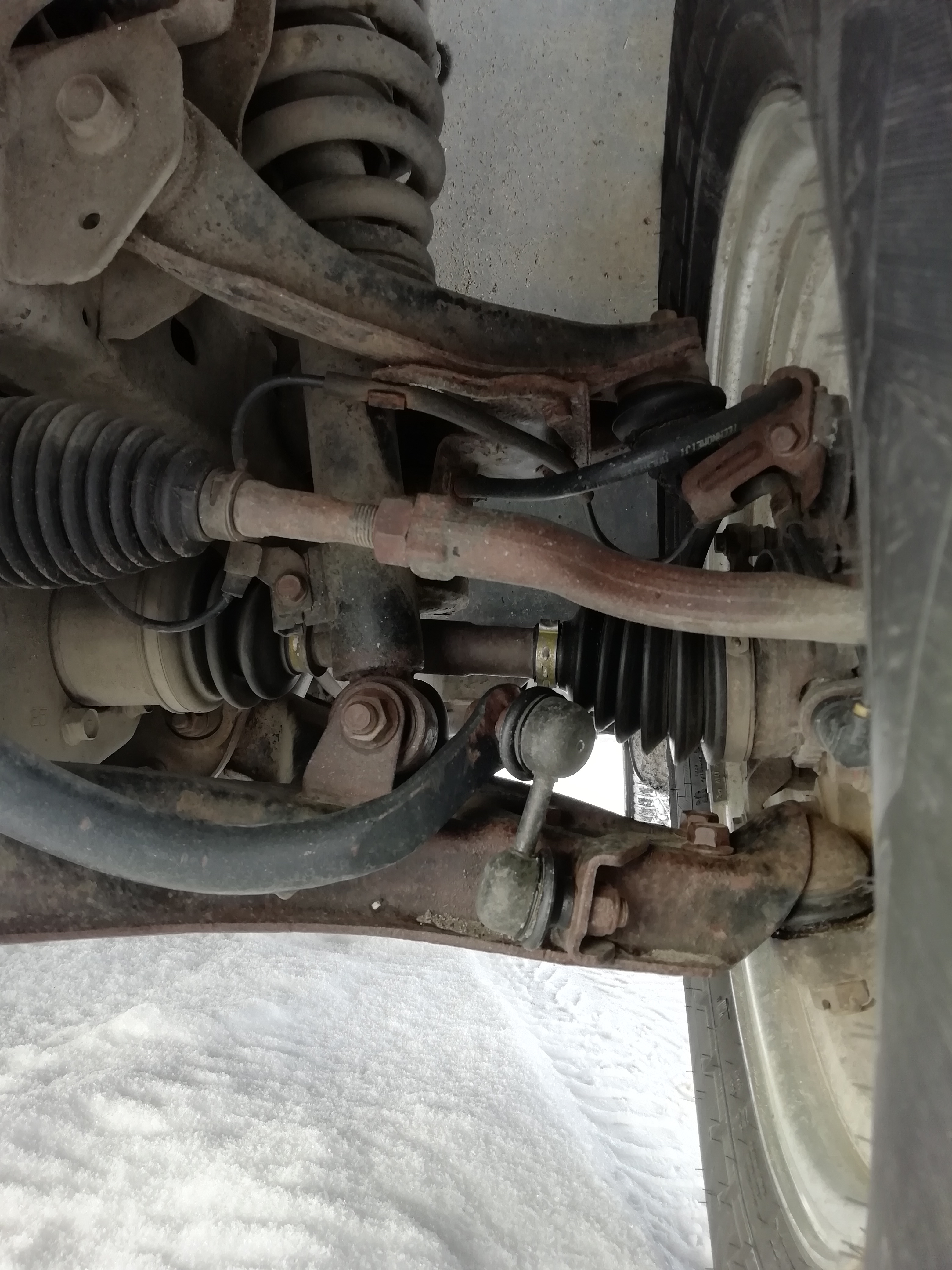

Андрей 645 10rus
Сообщения: 119
Зарегистрирован: 01 ноя 2017, 12:06
Мой автомобиль(и):: PAJERO Sport 2
Откуда: Петрозаводск
Благодарил (а): 12 раз
Поблагодарили: 5 раз
Re: Лифт под зз катки
Сообщение Андрей 645 10rus »
Перед

lesnik5000
Сообщения: 6472
Двигатель:: 4D56U
Откуда: Архангельск
Благодарил (а): 449 раз
Поблагодарили: 415 раз
Сообщение lesnik5000 »
Отличный перед. :)
