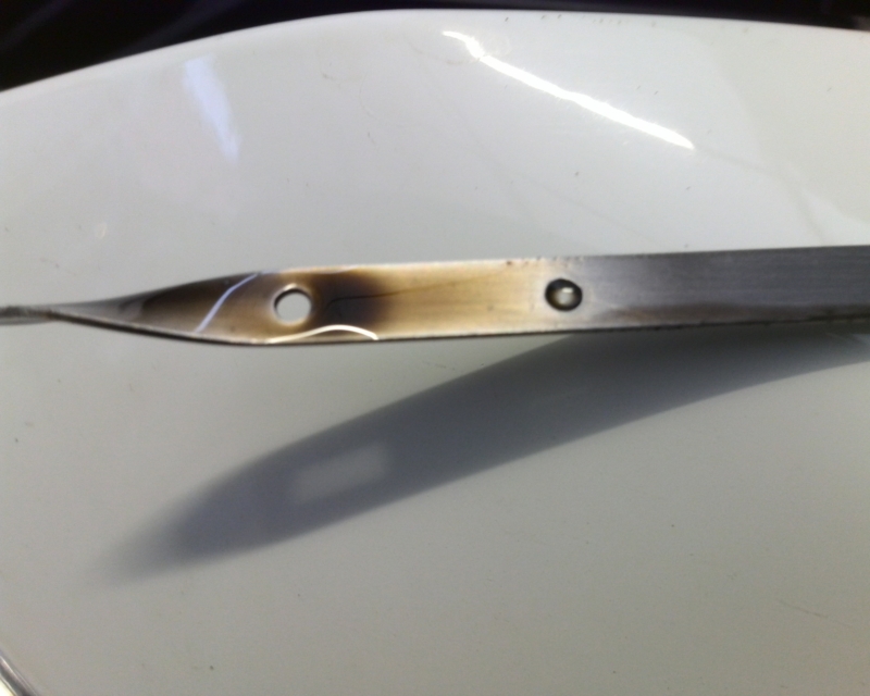

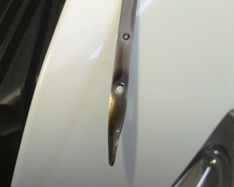

lesnik5000
Сообщения: 6571
Двигатель:: 4D56U
Откуда: Архангельск
Благодарил (а): 482 раза
Поблагодарили: 420 раз
4D56. 136 НР. Что-то не так с маслом. Или с психикой.))
Сообщение lesnik5000 »
Паша, раз молчишь, значит доехал до Ялты. Че там с сажей? Должно же было почернеть...
Nbf
Дикий Админ
Сообщения: 27758
Двигатель:: 4D56t,
Благодарил (а): 1136 раз
Поблагодарили: 1477 раз
Сообщение Nbf »
Хрен я куда доехал. До Ростова не доехал даже. После Лосево, точнее после лёгкого оффроуда, благодаря которому удалось Лосево объехать, схлопотал ошибку Р0234, после чего скорость упала до 30-40 км/ч.
Да, масло светлое на пробеге 1600 км, но темнее, чем на 200 км.
Павел.

Nbf
Дикий Админ
Сообщения: 27758
Двигатель:: 4D56t,
Сообщение Nbf »
А вот нет.))))
После замены датчика давления наддува все само собой заработало. Другое дело, что до 3 часов дня искали по всему городу работающий. Оригинал под заказ, а неоригинал с первого захода оказался не рабочим. К счастью второй заработал корректно.
Nbf писал(а): 12 июл 2019, 00:51 Да, масло светлое на пробеге 1600 км, но темнее, чем на 200 км.
Кстати Паш, это объясняет чистоту масла.
Нет воздуха, нет соляры, нет сажи.
При занижении показаний, кавы тоже льётся меньше, соответственно.
Сейчас почернеет))
Nbf
Дикий Админ
Сообщения: 27758
Двигатель:: 4D56t,
Сообщение Nbf »
Ты, блин, Ванга!!! Сейчас прочитал твоё сообщение и пошёл посмотреть масло. Ну не чёрное, но нормальное тёмное дизельное масло!!!! Пробег после замены датчика - около 400 км.
Павел.
______________
тел. (Ч95)6Ч2ЗО92

mall писал(а): 11 июл 2019, 11:05 Nbf писал(а): ↑Чт июл 11, 2019 9:56 am
Не знаю как на 178 кобылах, а на 136 если щуп вставить надписью "Engine" от себя, то он покажет меньше масла, чем если к себе.
в свое время проверял у себя и разницы не увидел, середина была и так и сяк.
Вот этот прикол я знаю, проверял не раз, на 178 если повернуть щуп на 180 гр. уровень будет показывать на несколько мм меньше, как изначально писал Nbf
https://www.youtube.com/watch?v=vw99KxdePLw
НМПС 2011, 4D56, АКПП.
Nbf
Дикий Админ
Сообщения: 27758
Двигатель:: 4D56t,
Сообщение Nbf »
Забыл отписаться... Следующая замена масла. Пробег до первого изучения щупа - 56 км. Масло уже было не прозрачным. Сейчас пробег около тысячи, правда по городу в основном. Масло прозрачное, но однозначно темное.
Если бы в прошлый раз масло меняло цвет так же - я бы и тему не создавал. В общем ничего не понятно...
Павел.
______________
тел. (Ч95)6Ч2ЗО92
