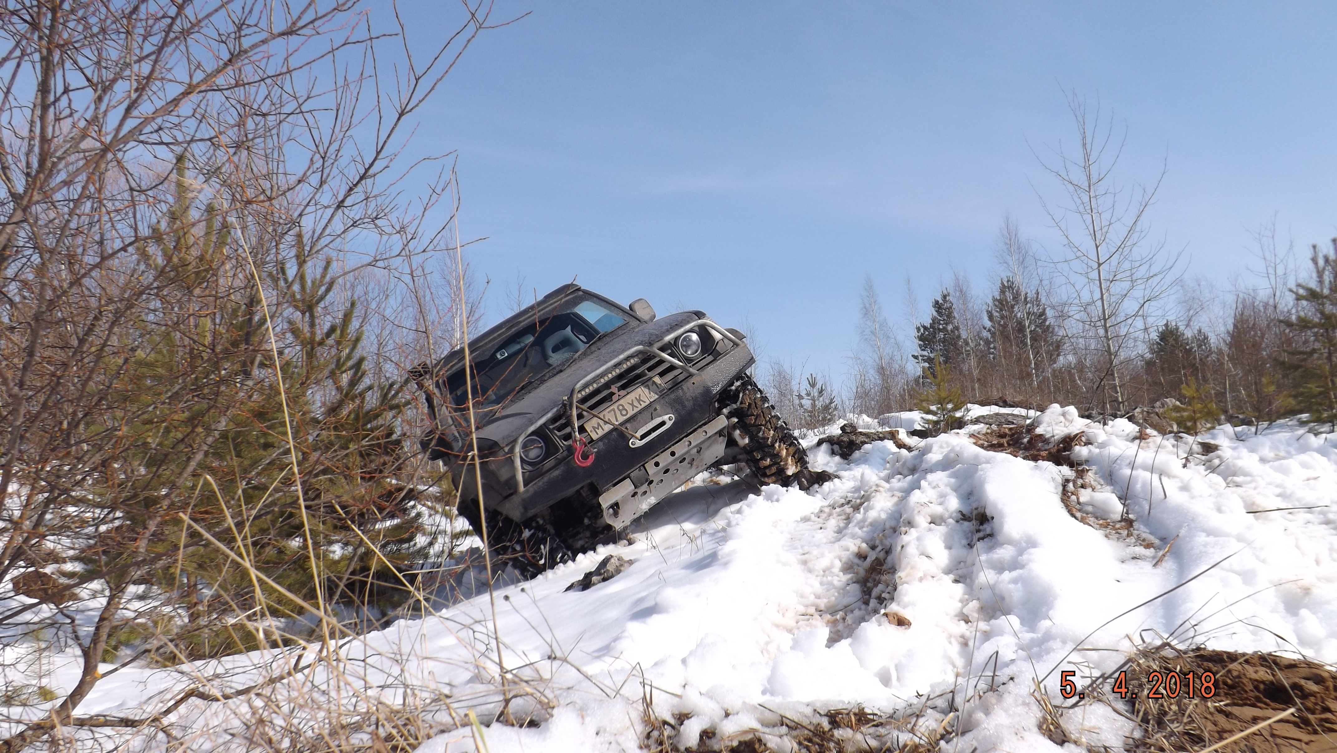

Jenek писал(а): Кстати я не услышал про плюсы резки арок, вот реально не одного ?
Ну почему-же !
Вот, дублирую:
Как-то все соскочили на обсуждение «правильной» подвески Ренж-Ровера.
Много у кого такая стоит?
С наилучшими пожеланиями,

Dmitry Taran писал(а): Ну почему-же !
Вот, дублирую:
а что показывает эта фотка я никак не пойму? Это ваше авто? Тут даже не видно бодик есть или нету.
Если уж начали про крены и перевороты то давайте поговорим о прохождении линий центра крена подвески относительно центра тяжести и точки крепления рычагов... или не, это уже не интересно или неизвестно?

Ну приведу свое. больше не нашел :) Но конечно же тут угла и нету вовсе :) только вот лишних двух жоп нету рядом, да и вообще в округе этак 30 км точно. Фото вообще не показатели...

Jenek писал(а): Ну приведу свое. больше не нашел Но конечно же тут угла и нету вовсе только вот лишних двух жоп нету рядом, да и вообще в округе этак 30 км точно. Фото вообще не показатели...
Фото не показательно-это точно!))))Где следующие фотки? Моть ты отрулил назад.
Авта на бок кладется не от угла наклона,а от "подбивки" переднего колеса на кочке или падения в яму.Это всё в динамике происходит.
Фотки в статике- вообще ни-о-чем.

Jenek писал(а): а что показывает эта фотка я никак не пойму?
Поясняю.
Я утверждаю, что вероятность опрокидывания «боди-лифтованного» автомобиля заметно выше, чем точно такого же, но «небоди-лифтованного».
Бороться с опрокидыванием с помощью вывешивания штурманов на двери (этот процесс как раз и показан на фото) не всегда возможно.
А значит проехать не всегда удастся !
В вышесказанном мне видится достоинство резки арок перед боди-лифтом.
Из минусов резки арок мне видится неумение (или нежелание) пользоваться сваркой/болгаркой.
