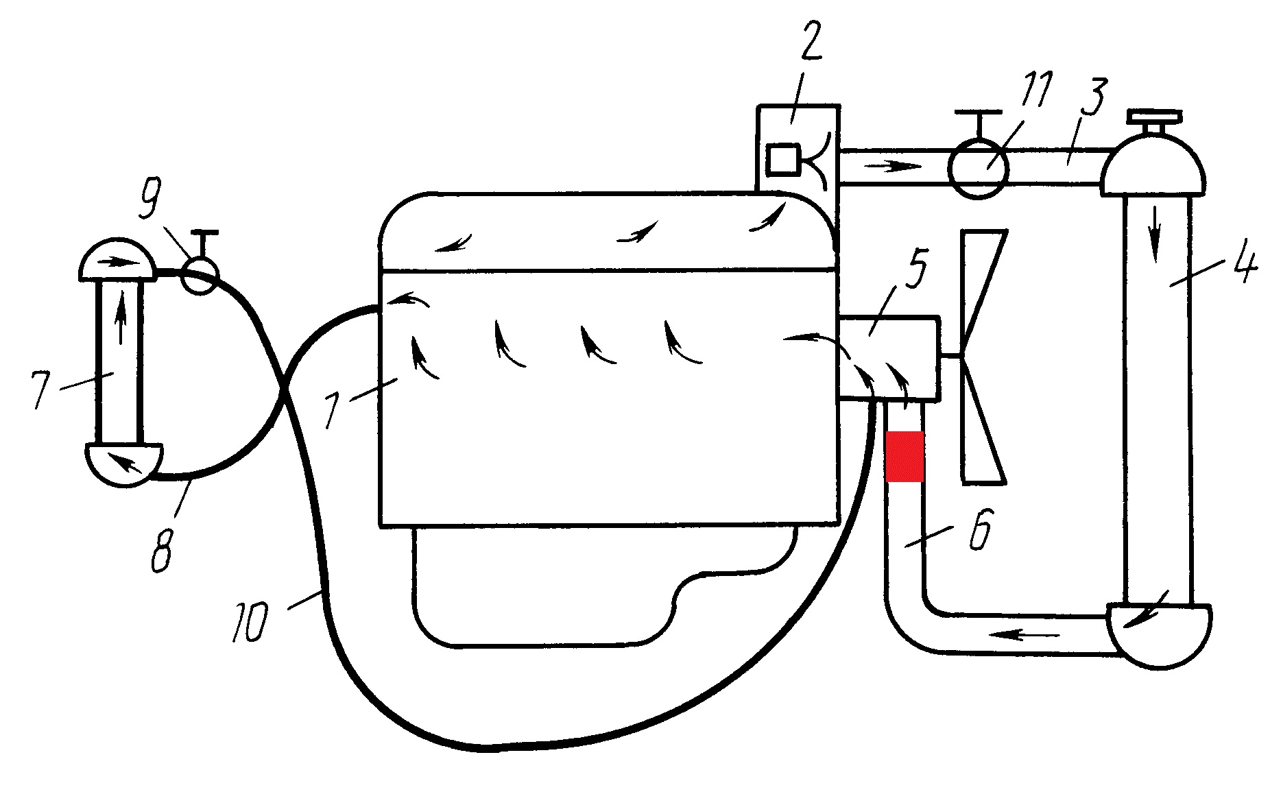

Где на твоём рисунке термостат, и как этот рисунок относится к 56-му мотору?

Приехали... Доброе утро.... Не в моем рисунке, термостат имеет "циферку" два... Это общепринятая система тока жидкости в двигателях внутреннего сгорания...

Dizel Man писал(а): Это общепринятая система тока жидкости в двигателях внутреннего сгорания...
Повторяю хватит бредить.
Термостат на 56-м моторе стоит на выходе из радиатора, снизу двигателя.
И циркуляция идёт снизу вверх, как и на твоём рисунке, если ты глаза откроешь.
Кстати парень на драйве правильно написал.
На твоей схеме чтоб её можно было проецировать на 56-й мотор термостат установлен должен быть в месте отмеченном красным.
Ну схема движения жидкости от производителя. Красным отметил куда не может идти поток при закрытом термостате.

Система охлаждения в автомобиле имеет два круга циркуляции: большой и малый. Основным считается именно малый, поскольку при запуске агрегата по нему сразу же начинает циркулировать охлаждающая жидкость. В работе малого круга задействованы только каналы блока цилиндров, помпа, а также радиатор отопления салона. Циркуляция проходит по малому кругу до тех пор, пока ДВС не достигнет нормальной рабочей температуры, после чего срабатывает термостат и открывает большой круг. Благодаря такой системе прогрев двигателя значительно сокращается, а в зимнюю пору система не столько охлаждает агрегат, сколько поддерживает его нормальный температурный режим. В работе большого круга задействованы вентилятор, радиатор охлаждения, впускные и выпускные каналы, термостат, расширительный бочок, а также те элементы, которые принимают участие в функционировании малого круга. Внешний круг, он же большой круг, начинает работать, когда температура охлаждающей жидкости достигает 80-90оС, и обеспечивает её охлаждение.
https://avtofirst.ru/sistema-ohlazhdeni ... telya.html
На схеме от производителя жидкость двигается сверху вниз. Нет двигателей, у которых ток ОЖ обратный, это нонсенс. Выплюнь удила, ты их слишком сильно закусил. Давай остановимся, тема не про наши познания, а про проблему у человека с не дующей печкой. :*DRINK*:

Dizel Man писал(а): На схеме от производителя жидкость двигается сверху вниз. Нет двигателей, у которых ток ОЖ обратный, это нонсенс. Выплюнь удила, ты их слишком сильно закусил. Давай остановимся, тема не про наши познания, а про проблему у человека с не дующей печкой.
Ты думаешь я просто так зацепился за сверху вниз?
Помпа качает снизу вверх, и никак иначе.
А вот в радиаторе поток сверху вниз. На спорте и люсе с лева на право.
Ты уж определись кто на ком стоял....
Dizel Man писал(а): Помпа в двигателе "унутреннего изгорания", качает поток сверху вниз, а не как в системе отопления дома. Поэтому, самотеком, движение ОЖ в двигателе не возможно, жидкость нужно чем-то толкать.

И еще добавлю. Помпа качает в блок, а оттуда в верхнюю точку радиатора. Забирает ОЖ, она, с нижней точки радиатора. А где стоит термостат, то есть клапан перекрывающий поток большого круга, определяется только конструкцией двигателя. Сделано это для того, чтобы плотность/температура носителя была одинаковой по всей площади радиатора, для максимальной его эффективности... :*DRINK*:

Dizel Man писал(а): И еще добавлю. Помпа качает в блок, а оттуда в верхнюю точку радиатора. Забирает ОЖ, она, с нижней точки радиатора. А где стоит термостат, то есть клапан перекрывающий поток большого круга, определяется только конструкцией двигателя. Сделано это для того, чтобы плотность/температура носителя была одинаковой по всей площади радиатора, для максимальной его эффективности...
Ты что блин реально не знаешь устройство системы охлаждения автомобилей митцу а в частности 56-го и 41-го моторов или прикалываешься?
