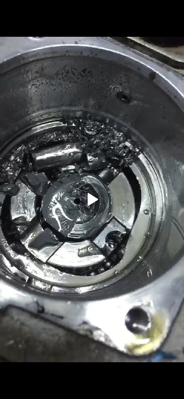

Ну что же, вернулся из Якутии. Самое время подвести некоторый запоздалый, но все-таки итог.
Как мы все помним, развалился у меня насос VRZ. Причем развалился так, что заклинил. Началось и кончилось всё внезапно: просто утром не смог завестись (в первом посте этой темы расписано подробно что да как), а в попытках завести насос заклинило.
Со второй попытки удалось купить живой насос и он был с радостью установлен, машина на нём стала без проблем запускаться. Однако к работе были вопросы, а именно: машина заводилась в штатные холостые обороты, но стоило коснуться педали газа, и обороты тут же подвисали в пределах 1400-1200 в зависимости от прогретости мотора. Было много попыток обучения холостому ходу, однако они не увенчались успехом, из-за чего этого был сделан вывод о том что в насосе нужно регулировать централизацию. На этом всё у меня встало и я уехал в две долгие командировки по работе. Вернулся уже в плюсовую температуру и прокатившись по трассе 150 км с удивлением обнаружил, что холостые обороты пришли в норму, никаких подвисаний больше не наблюдается. Для проверки я сбросил клемму чтобы сбросить ЭБУ и снова завел - в результате опять получил подвисание оборотов. Пришлось второй раз пробежаться по трассе дабы хорошенько прогреть двигатель и подвисание оборотов ушло.
Делаем вывод, что все-таки проблема была в том, что не происходило обучения холостому ходу. А не происходило его из-за того что не удавалось прогреть двигатель до нужной температуры (зимой тоже пару раз гонял по трассе, но это не помогало из-за низкой температуры за бортом). Причем термостат стоит оригинальный на 76 градусов. Я попытался заказать на 82 градуса, но удалось найти только аналог с какой-то бензинки. Я его еще не ставил, но надеюсь что он подойдет к моему двигателю. Ах да, попутно заменил все свечи на новые Denso.
Итог таков, что я похудел на 110+ тыс, учитывая стоимость насоса, работы и попутные детальки и траты. Был на грани продажи машины, однако занятость по работе отвлекла меня и я мал по малу успокоился )) Успокоился так, что на этой неделе купил и поставил новые грязевые шины.

Перестал заводиться 4m41, и вообще всё очень странно
Стоит, наверное, добавить еще пару строк. Насос имеющий указанные признаки начнет Вас нервировать очень скоро. Указанные признаки говорят о том, что нарушена схема регулировки данного ТНВД, при его ремонте. Оную схему, можно представить как некий "коридор предустановок", где все предустановки компонентов осуществляются максимально близко к середине этого "коридора". Тогда, ЭБУ, исходя из своих предустановок/прошивки производит управление всем комплексом. То что многие называют "обучением", является предусмотренной автоматической коррекцией, в сущности, обманом ЭБУ. А коррекция эта, компенсирует механический износ компонентов ТНВД в процессе эксплуатации. Но, происходит это до поры, до времени. Чем лучше насос настроен, тем этот промежуток длиннее. В Вашем случае, к сожалению, насос уже за границей указанного "корридора", или на границе, в сторону превышения максимально разрешенного предела....
Потому как "новый" не отрегулирован.Damael писал(а): ↑ И, кстати, остался один вопрос, на который пока нет ответа: почему на старом насосе мне не приходилось делать адаптацию? После скидывания клемм со старым насосом двигатель сразу начинал работать в штатных холостых без подвисаний. Может быть, конечно, это было связано с неисправностью предыдущего насоса из-за которой, возможно, он и вышел из строя. Хз..
На новой машине эти адаптации не нужны, хоть по пять раз на дню аккумы отсоединяй. ))
Сама горловина ещё не гнилая, это скорее первентивная мера учитывая общее состояние металла в этом участке.Dizel Man писал(а): ↑ Гнилая горловина т/бака, уже "кричит Вам", сообщая о надвигающейся "проблеме 110". Кататься с пузырями в ОЖ, это готовиться к замене, возможно еще "живой" ГБЦ, а может, и к капиталке двигателя. Это о того, что пузыри накапливаясь в системе, резко тормозят, а иногда и останавливают поток ОЖ. Помпа перестает работать. Как следствие, локальные перегревы и разрывы металла...
Насчет прорывов ОЖ и последствий я в курсе, потому как на прошлом паджеро у меня была схожая эпопея. Я после каждого остывания двигателя восполняю уровень ОЖ, в среднем за день разъездов уходит около 200 грамм. Точнее не уходит, а выдавливается в расширительный бачок. Фактически можно из него переливать обратно и в таком случае уровень остается почти постоянным. В любом случае затягивать с этим, особенно в начале летнего сезона не собираюсь, ищу другую голову прозапас, ибо в заварку не особо верится если честно.
Спасибо за комментарии! Как и написал двумя постами ранее, топливную буду регулировать одновременно с ремонтом ГБЦ и проверкой форсунок.. как только найду другую ГБЦ ))
