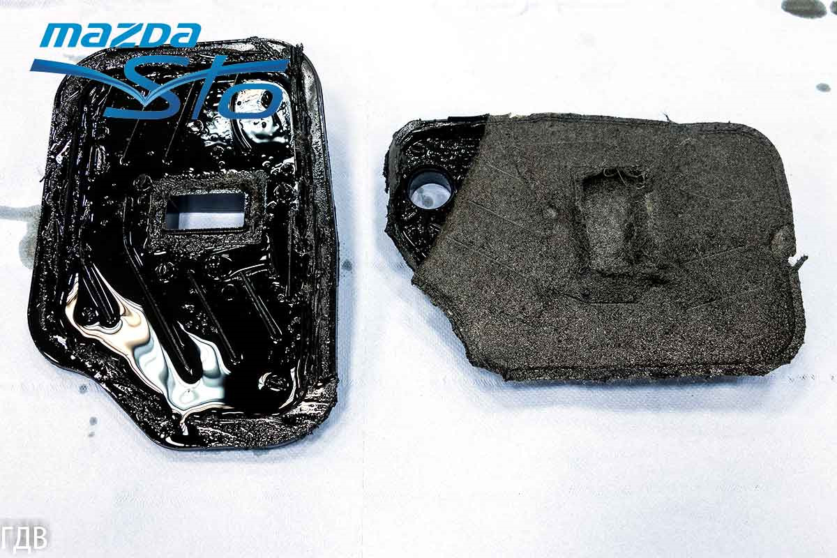

Ну и какой там у тебя на керосинке фильтр оказался, бумажный/нетканый, или металлический сеткой

ГАНС, с металлической сеткой. Кстати, фильтр был чистый, и на магнитах слой стружки околонулевой. Это за 120 тысяч пробега. На 60 тысячах менял масло с вытеснением, но без замены фильтра.

Щас уже и не вспомню где у нас тут ММС фильтр Б/У в распиле видел, но вот на просторах инета нашёл другой распил, от нашего не отличается по грязи

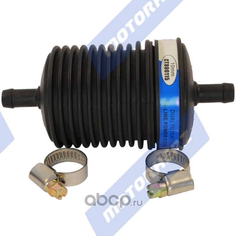

вот темка по АКПП по доп. фильтру на драйве попалась - https://www.drive2.ru/l/10127227/

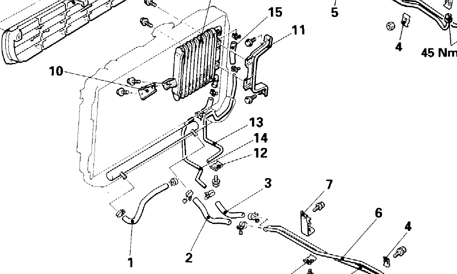

Коллеги, буду менять масло в АКПП методом вытеснения.
Кто знает, где на АКПП обратка? с какой стороны нужно скинуть шланг с радиатора?
На Паджеро 2 я скидывал левый шланг Поз.2 и на штуцер радиатора одевал шланг, который опускал в канистру, куда сливалась старая жижа.
А на П4 так же, или обратка с другой стороны?
