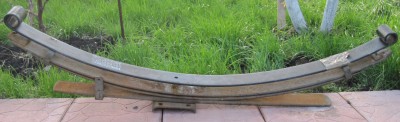

- memzmi74
- Сообщения: 93
- Зарегистрирован: 21 сен 2012, 11:12
- Двигатель:: 4G64
- Мой автомобиль(и):: Mitsubishi Pajero II (V2_W, V4_W) 2.4 ,toyota camry V40
- Откуда: Орел
- Поблагодарили: 3 раза
Re: Нужно советов по рессорам.
Я купил только коренной лист -2000р., оказался родной. (в 2014 г)
http://mmc-mmc.ru/p27808232-mitsubishi- ... ntero.html
