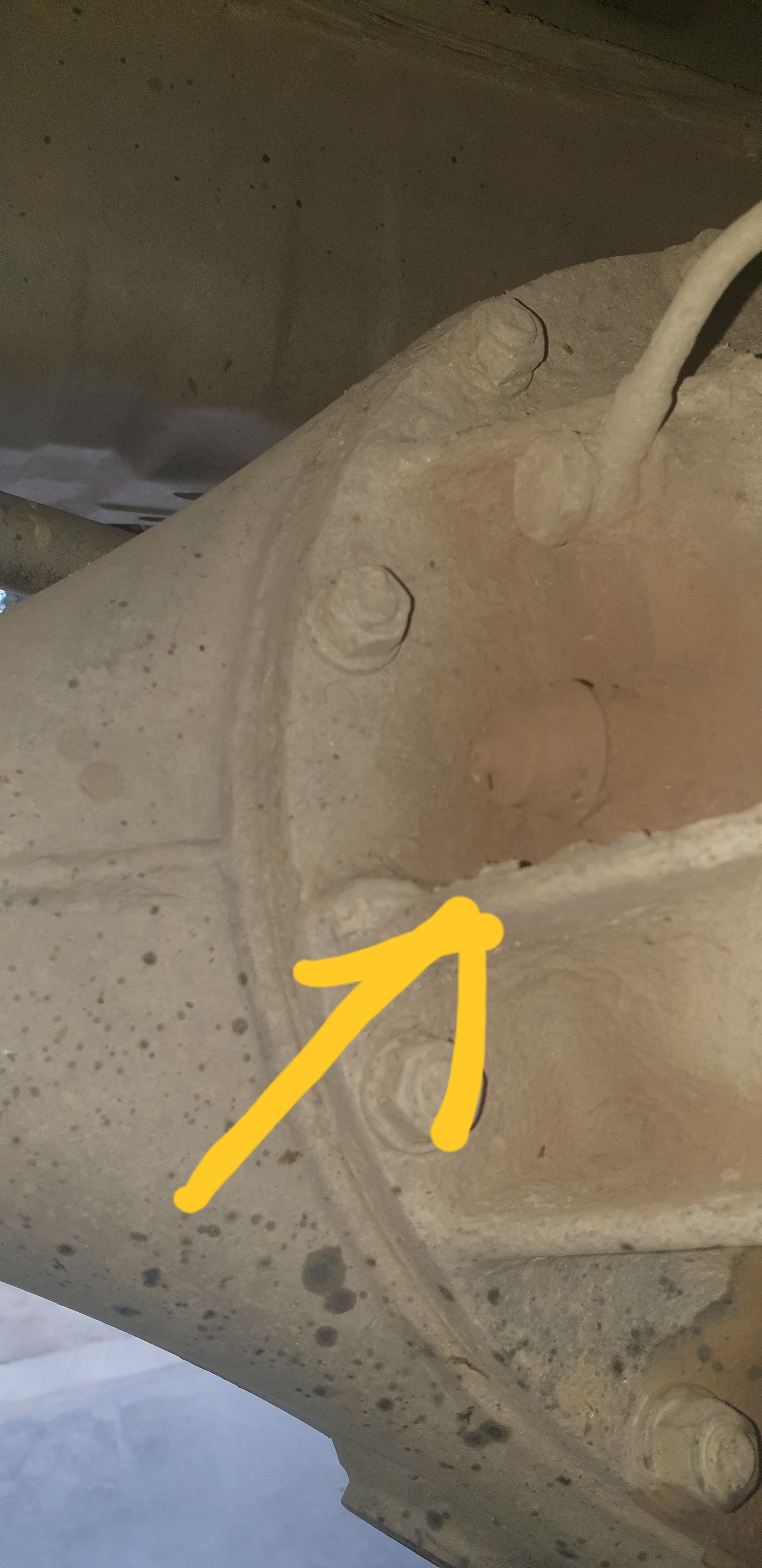

а датчик включения блокировки тут должен быть ?
kosh477
Сообщения: 147
Зарегистрирован: 18 ноя 2015, 10:55
Мой автомобиль(и):: п2 5дв 1993, уаз 469
Откуда: Уфа
Благодарил (а): 24 раза
Поблагодарили: 8 раз
Родная блокировка
Сообщение kosh477 »
Да, вот только чтобы его снять, надо редуктор демонтировать. Он с обратным зацеплением за муфту.

Nkostya писал(а): а датчик включения блокировки тут должен быть ?
Кажется это он и есть у тебя. Просто провода сбриты заподлицо.

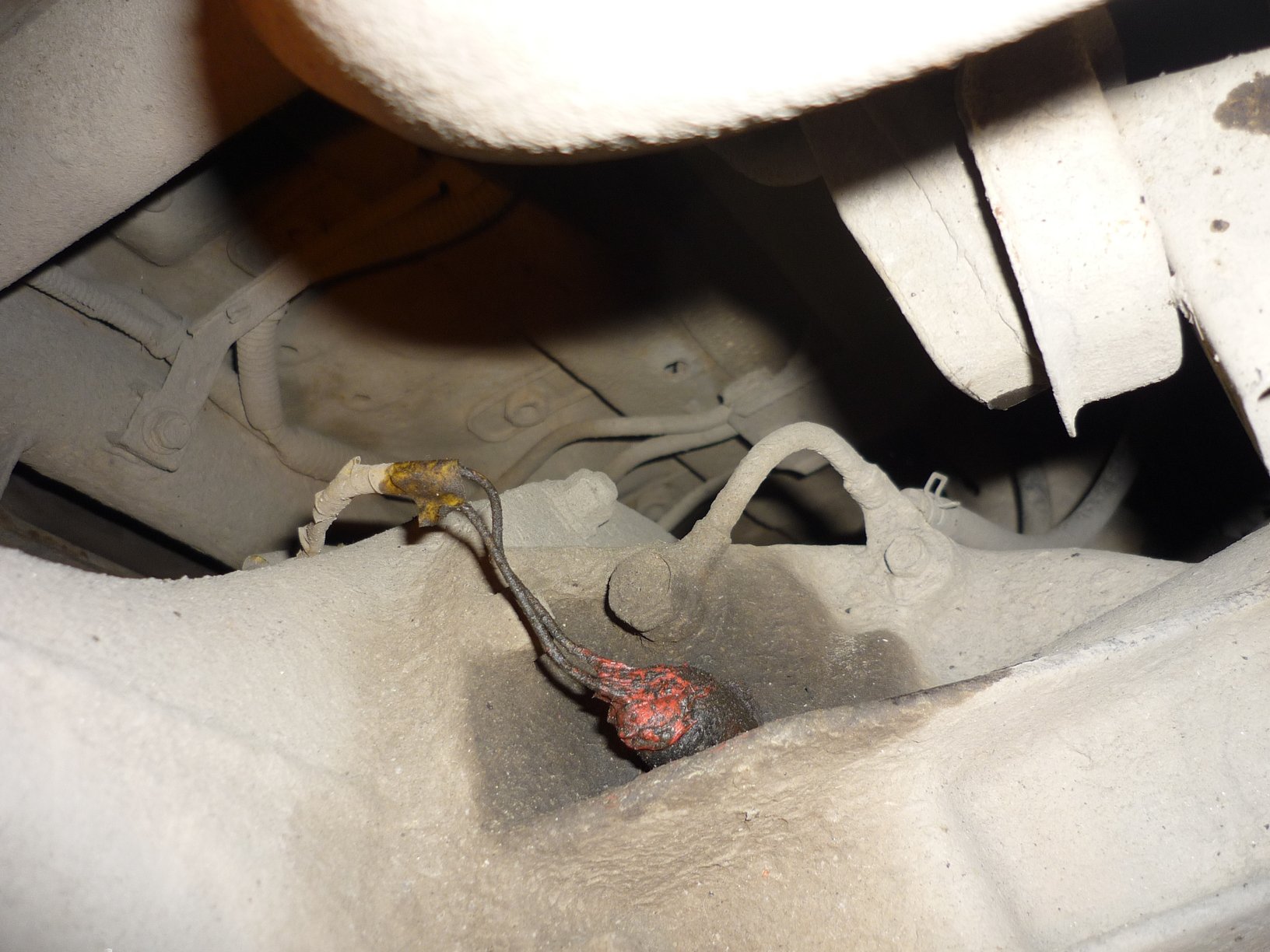

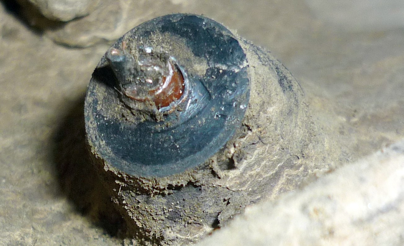

dvm99
Сообщения: 22720
Двигатель:: 6G72, 12клап.,
Откуда: Свердловская обл.
Благодарил (а): 772 раза
Поблагодарили: 1114 раз
Родная блокировка
Сообщение dvm99 »
kosh477 писал(а): но что-то надежностью этот метод не пахнет.
Вот так у меня было:
Сейчас так:
Работает 7 лет без проблем. Причём, в нём ещё контакты не замыкались.
Всё восстановлено без вскрытия датчика.
