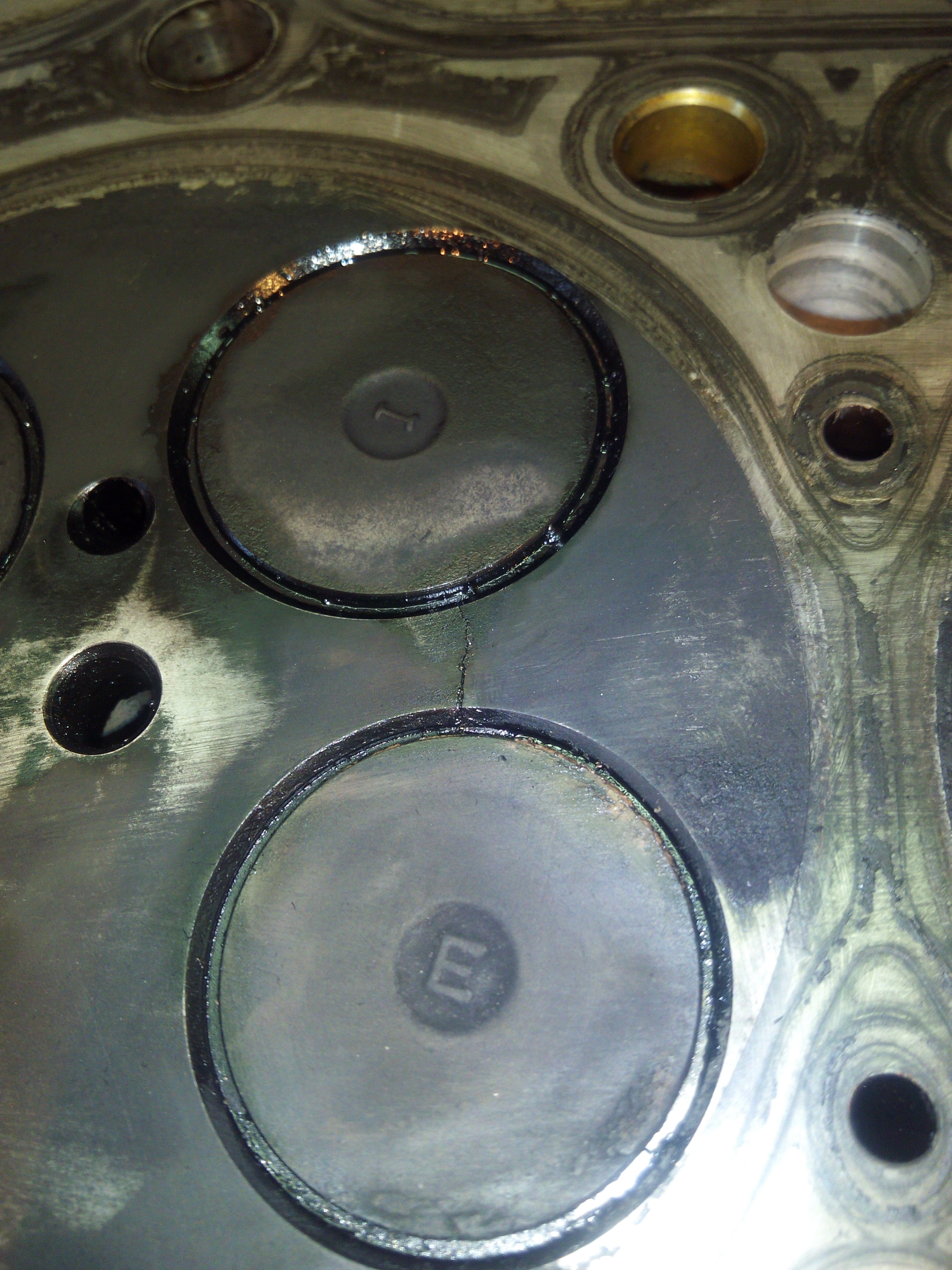

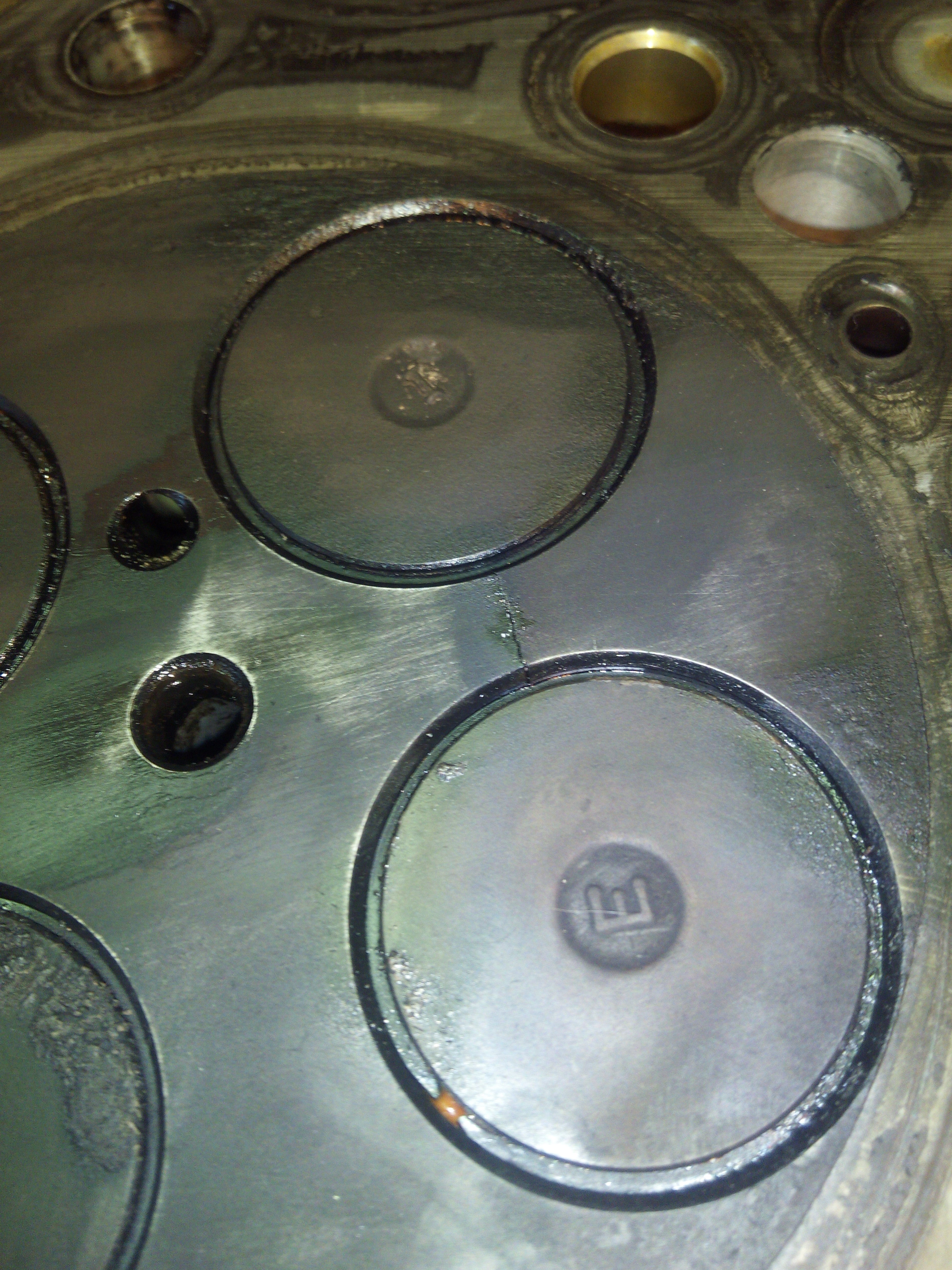

Я хочу сказать: Блажен кто верует.
Вот владелец этого 41, надеялся что "нужно убивать", оказалось всё просто.
Прямо по твоему сценарию, тапнуть на все деньги.
Два цилиндра не выдержали.
Надёжность, это вопрос риторический и складывается из многих факторов.
Здесь в любом случае следует помнить:
Дизель не экономит, дизель даёт в долг.
Правда всем по разному.))
