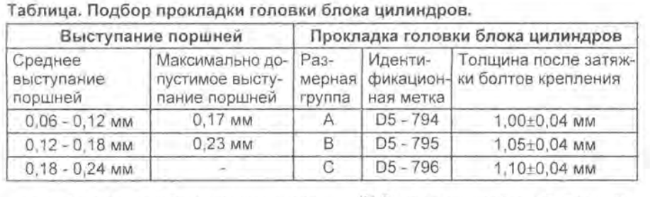

Вопрос по подбору прокладки головки блока возник. В умной книге указанно выступание поршней 0.18-0.24 мм.- самая толстая прокладка. У меня получилось 0.23- 0.30 мм. Стоит ли заморачиваться с торцеванием поршней? На что может повлиять эти +6 соток?
Защита ремня ГРМ , заглушки ЕГР - http://www.pajero4x4.ru/bbs/phpBB2/view ... 3#p2804033
Сообщения: 57490
Поблагодарили: 4803 раза
Ремонтировать Нельзя "Забить".
Думаю лучше все же торценуть.

Попробовал докопаться до истины. Теперь мозги набекрень. :*CRAZY*: Всё дело в тех. информации по подбору прокладки. Точнее по её не соответствию в разных источниках. У меня прокладка 1.17 мм. - 1005B998
В "настольной книге" есть таблица.
Но тут почему то толщина прокладки не соответствует тому что указывает каталог, при заказе запчастей. Сравните толщины в таблице и в каталоге -(1.07; 1.12; 1.17).

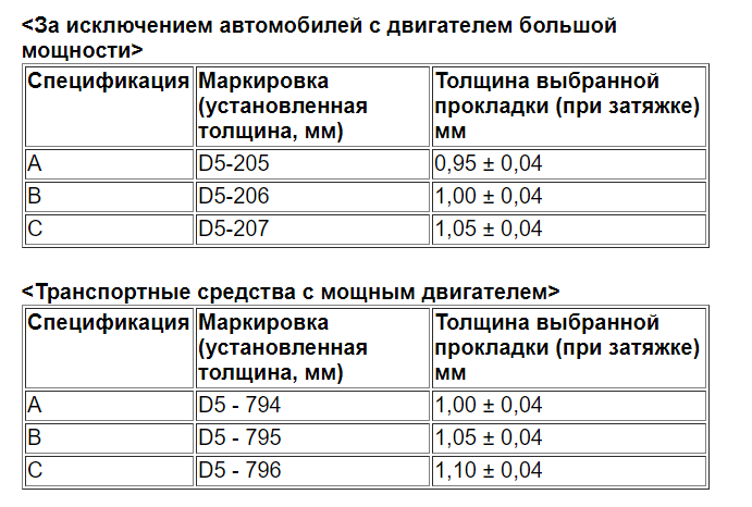

Теперь смотрим таблицу в каталоге.
Тут уже другие толщины- соответствующие тому что в каталоге. Но размеры выступания поршней те же. Под табличкой посыл обратиться к сервис мануалу. Вот тут совсем интересно....

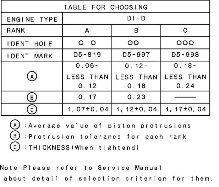

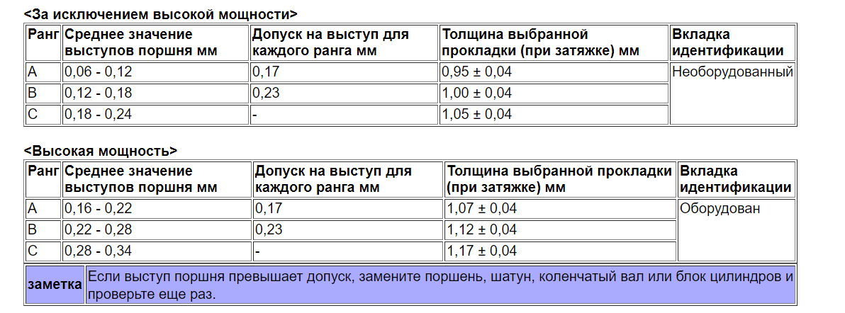

Если рассуждать логически(если я конечно правильно рассуждаю), то верхняя таблица предназначена для Л200 с мотором 136 л.с. Ну и тогда нижняя, по идее, для мотора 178 л.с. И она соответствует таблице из книги, но, как ранее выяснили, не толщинам в каталоге. Но вот следующая интересная табличка-продолжение из сервис-мануала. И она должна соответствовать предыдущей. Но! :*WALL*:
Откуда тут совсем другие значения выступания поршней и толщины прокладок( между прочим соответствующие толщинам в каталоге), правда допуски "косячные"? И вот если брать во внимание эту информацию, то у меня прокладка(1.17 мм.) даже толще чем надо.

Loafer писал(а): правда допуски "косячные"?
Сильно не факт
Так как в мануале на инглишь тоже такие данные.

ПСС У тебя прокладка D5-998.
А в таблице ХЗ откуда взята d=D5-796

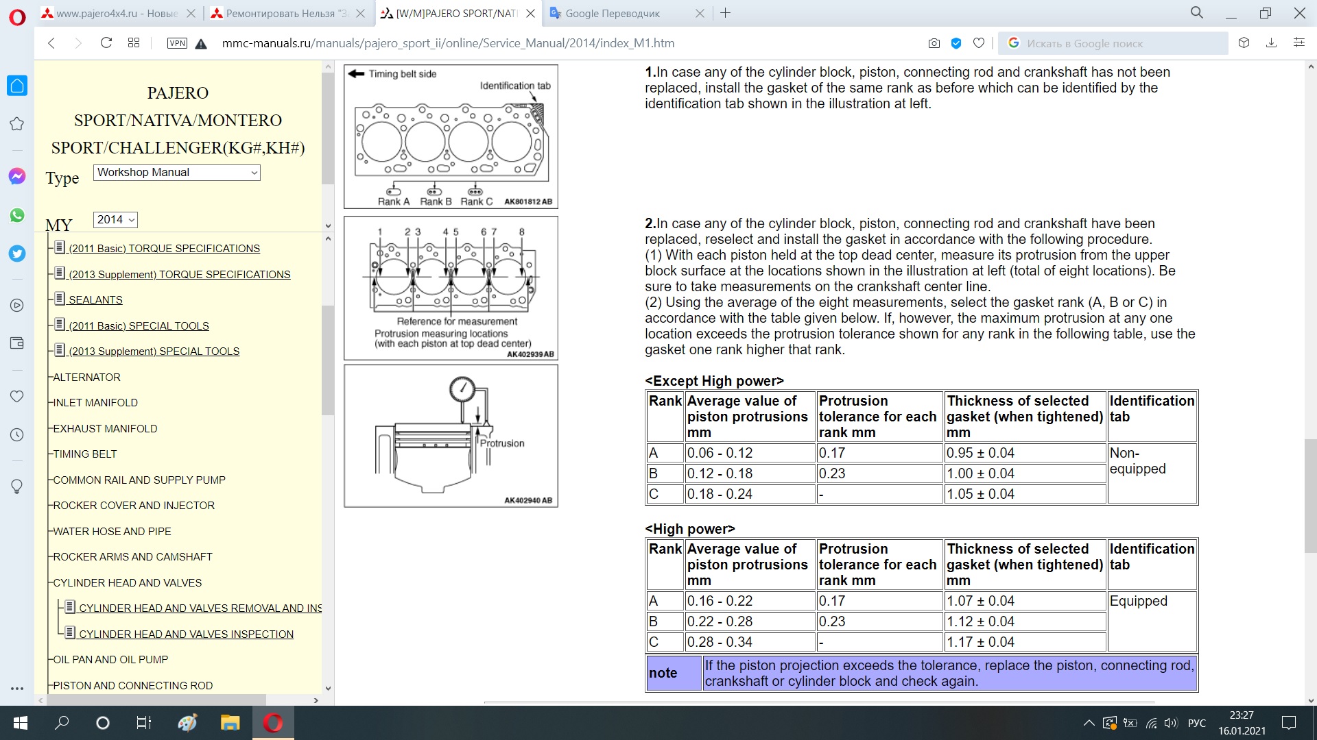

Так это я отсюда и взял. Только с переводчиком. В нижней таблице значения допуска не коррелируют со значением выступания поршней. В верхней нормально.
SNOOPER писал(а): Поршня делают тютя ,в тютю
::-D: . Ну по крайней мере он сказал что не более 1 мм.
Так чему же верить? Информации в книге я уже не верю! Свят говорил- "надо смотреть исключительно в ASA". Это он про подбор запчастей. Так вот эта табличка как раз оттуда
но она посылает в сервис-мануал в котором инфа другая! :*MEGA_SHOK*:

SNOOPER писал(а): ПСС У тебя прокладка D5-998.

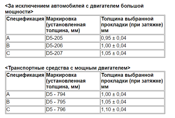

да такая. D5-998.
Так и в сервис-мануале такой же номер -d=D5-796.. :)

Loafer писал(а): Так и в сервис-мануале такой же номер -d=D5-796.
Это в разделе устройство 4D56
Из раздела ремонт скрин выше.
И он как раз больше совпадает с ASA ))

SNOOPER писал(а): Это в разделе устройство 4D56
Но выступание не совпадает.
И если в оф. мануале такие косяки- http://mmc-manuals.ru/manuals/pajero_sp ... ENG.HTM#Ia то как вообще верить остальным данным? :]:-O: Машина японская, а всё сделано как то "по китайски"! ::-(:
