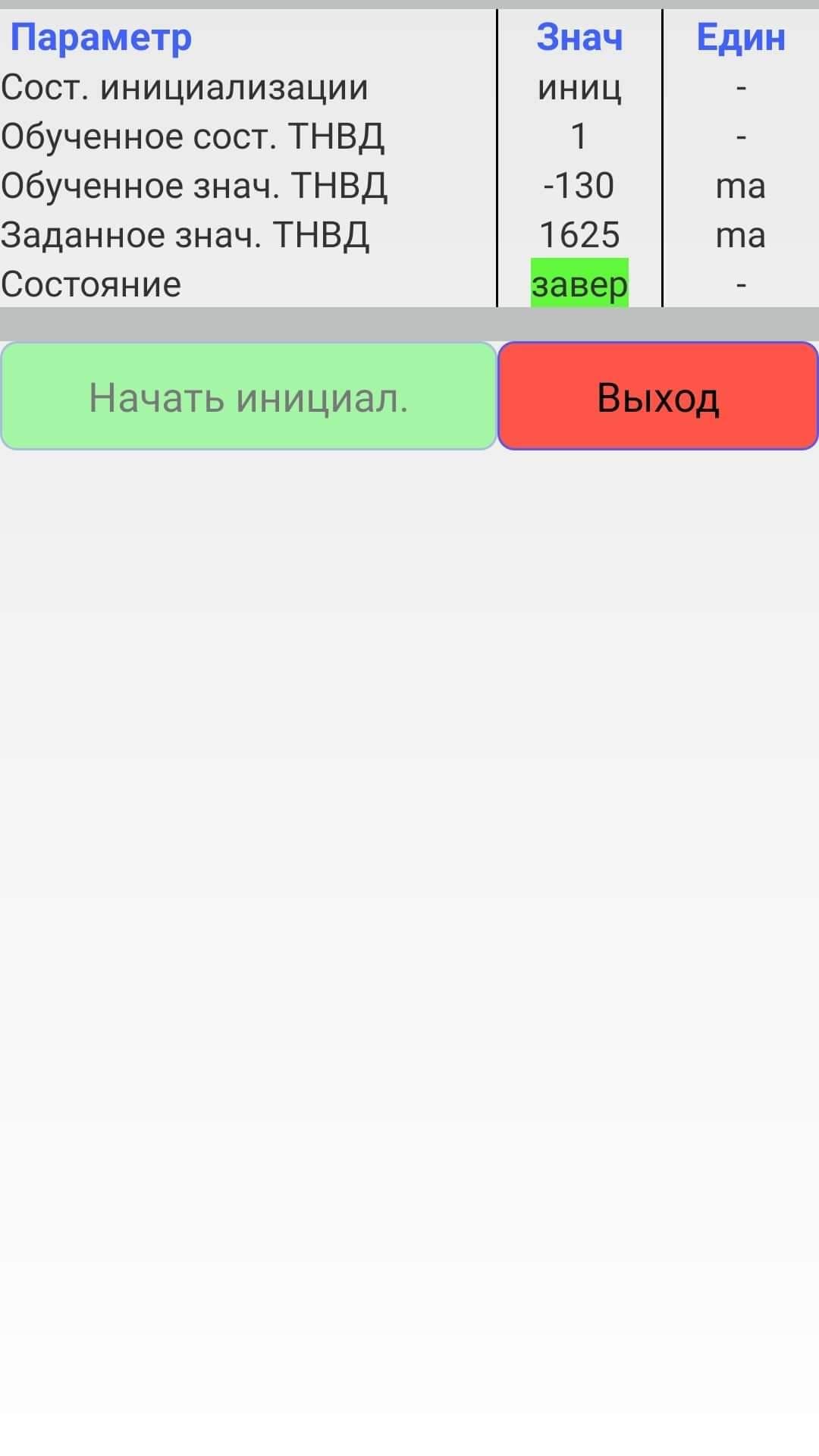

Здравствуйте, у меня -130 ma
Это нормально?
Или какая норма?

двигатель с непонятным звуком...
Сообщение blec1 »
У меня показывает -130 mA
Это нормально?
Какое должно быть значение?
SNOOPER писал(а): Это не давление, это ток в миллиамперах mA
