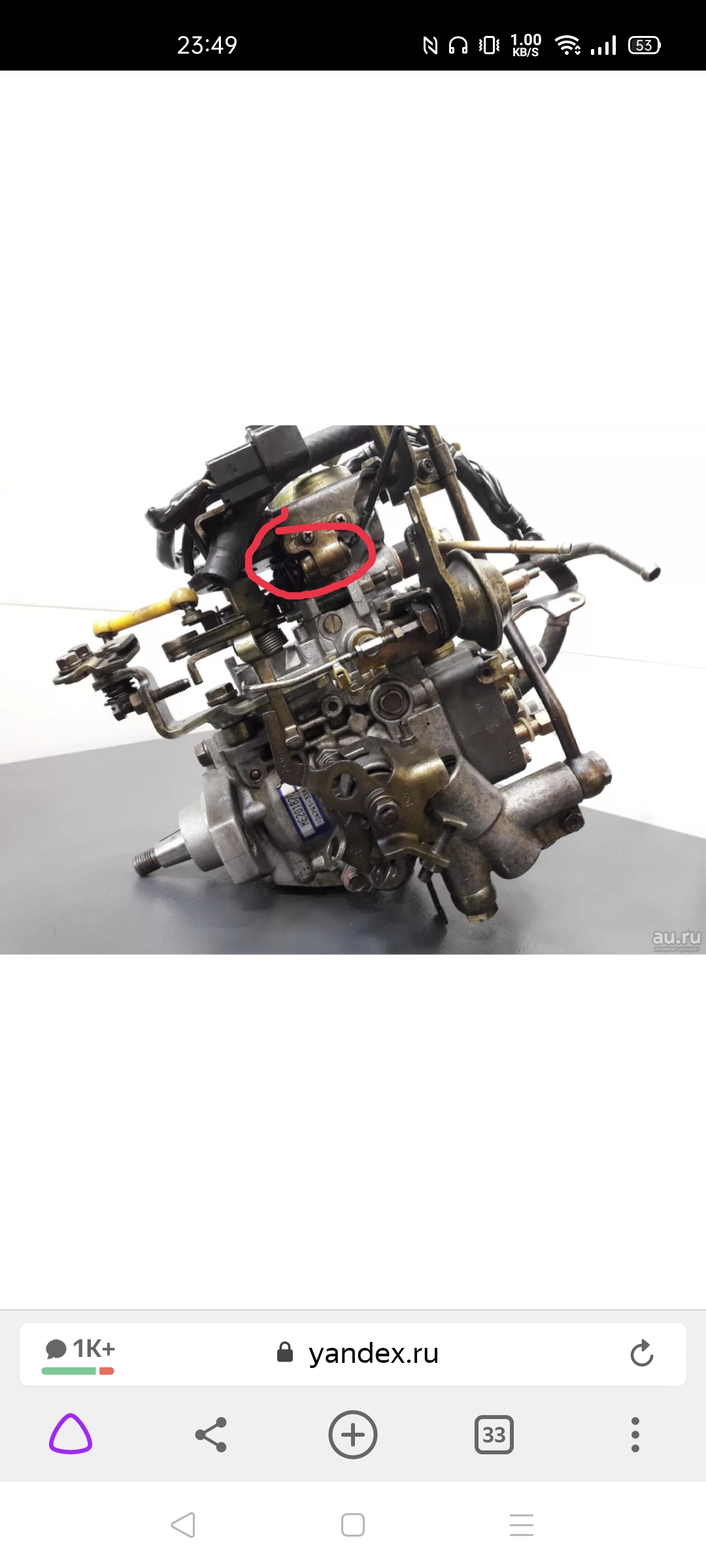

Всем привет ,это снова я ,катаюсь радуюсь динамике автомобиля после установки ТПС,возник вопрос по Кик дауну,как вы помните у меня был поставлен ТНВД от МКПП, у меня нет Кик дауна ,с передачь на скорость ниже ,он чисто от скорости вуарирует перекличение передачь,а тапок в пол безполезно,если в гору затяжную едешь 90-100,скорость постепенно падает,газ жмешь толку ноль ,ну я привык что достигши скорости 80 бублик отключается и врубается 4 ,и тягуны смело проходишь,если же 4 не вывозит в гору просто автоматом сбрасываешь сам до 60 скорость и включяеться 3 скорость ,там уже ещё легче ехать,вообщем порядок переключения передач есть,блокировка Гт работает четко,но Кик дауна нет,и на ТНВД нет вот этого датчика,сейчас скину

Я так понимаю это и есть датчик кикдауна?

Я так понимаю что если у меня ТНВД о МКПП то не о каком датчике кикдауна речи и не может быть,под пидалью газа не какого датчика нет ,как например у теранчиков стоит под газом датчик кика,но когда я нашел спрятанную косу под ТПС ,подключил разъем,и там осталась ещё одна фишка с одним проводом в этой косе ,зелёная вроде с черной полосой,я думаю что это она и идёт на датчик кика

датчик можно поставить любой(кнопку) хоть на насос хоть под пидаль, это минус подается в мозг коробки. а что б не ждать переключения с падением скорости есть кнопка ОД. на обгоне или горке включаешь и он уйдет в 3ю перердачу сам :) а первую передачу ты даж не услышишь, вторая включается уже при 20км ::-D:

Ток этот сигнал( минус) подается кратковременно, не постоянно иначе коробка тож тупит, у мну так было. на насосе кнопка закисла в нажатом положении и машинка тупила жуть как. снял ея и выкинул, но у мну и под пидалькой есть :) можешь приколхозить хоть кнопку от сигналки которые на капоты ставят :)

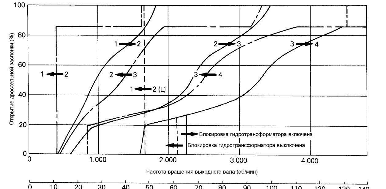

Да 12 кл. Четвертую пропускает, вернее не пропускает, а четвертая включается на секунду и сразу ГТ. Это все на скорости около 70 км ГТ включается и обороты около 1 800. И начинается медленный разгон, а если нажать резко на педальку, то включается третья и разгоняется до 3 500 оборотов (это примерно 110 км) потом включается четвертая на секунду и сразу ГТ.
Вчера трос управления КПП "ослабил" на всю, 1-2-3-4-ГТ переключаются в районе 2 100 оборотов и ГТ включается так-же в районе 70 км и так-же медленно разгоняется если надо больше 70 км\час.
Прицепил график переключения АКПП, чет ни фига не совпадает.
а что за реле и что за датчик и где они стоят? Я почему-то всегда считал, что тут чистая гидравлика и механика без управления электроникой.
