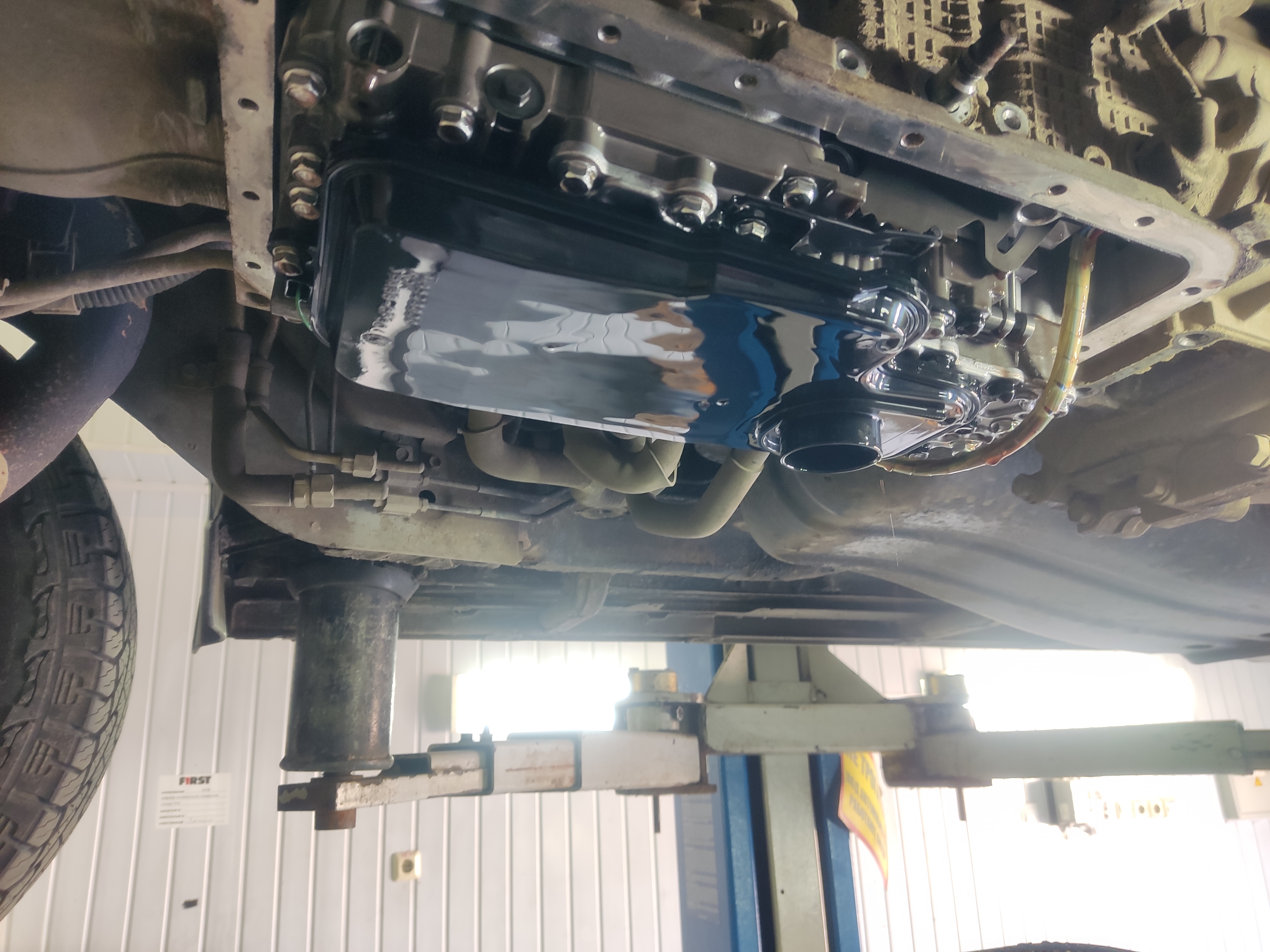

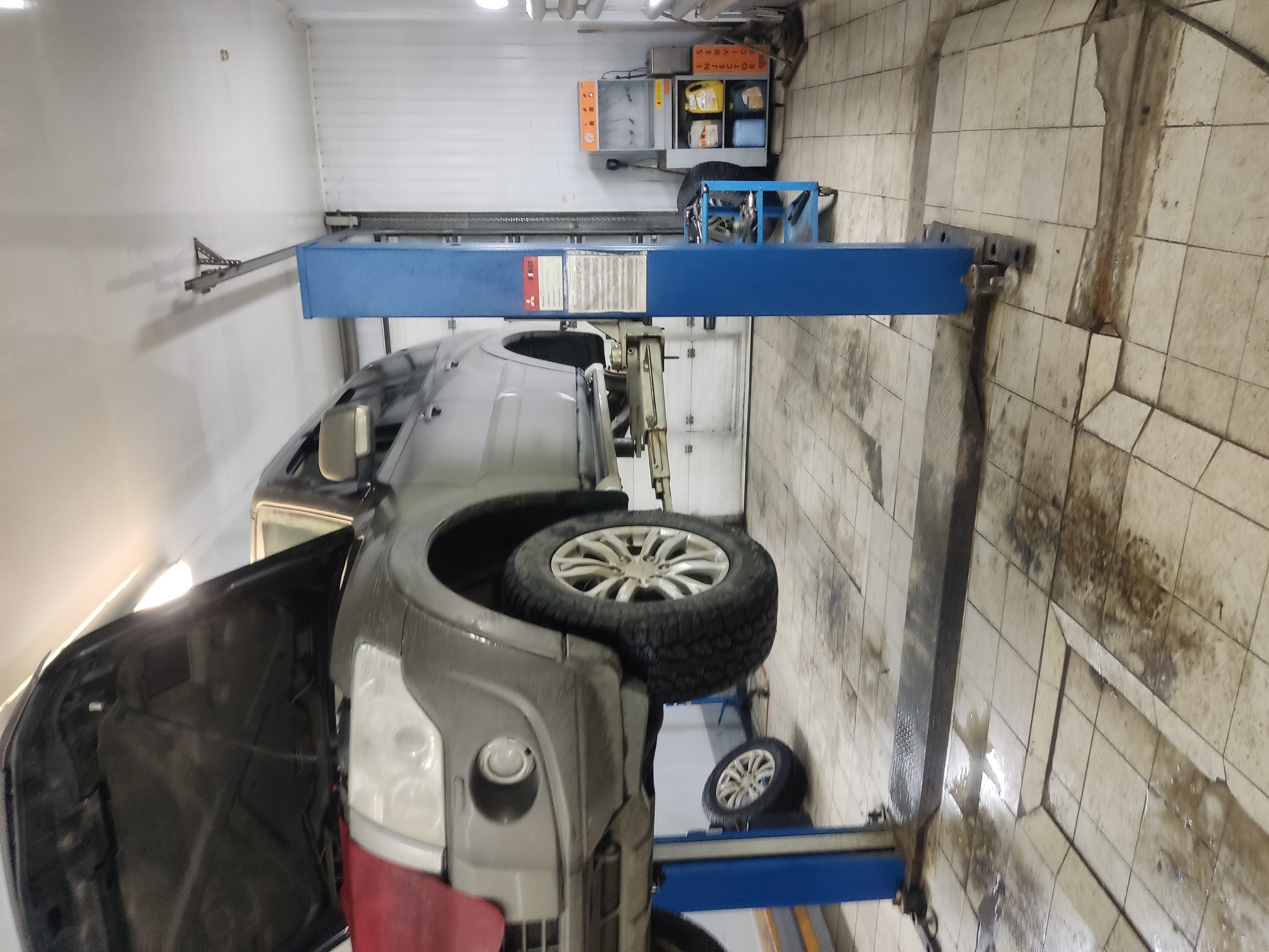

Двигаемся дальше. С месячишко назад заметил некорректную работу селектора АКПП(я и в том году ,в жару ,нет-нет да и замечал иногда нечёткие переключения селектора, как будто иной раз "закусывает" где то.)Ну и в догонку , разок на ходу автомат одновременно выскочил в D и N.
Позвонил ребяткам (в Рязани оф. диллер Митцу), они как раз отдавали из ремонта с такой же ... уйней Паджерку.Меняли шток ингибитора, уплотнительные кольца умерли, соответственно "ржа" и т.д. и т.п.
Ну и начали с той же процедуры. Сняли поддон АКПП, сняли шток.Последний в идеале, резинки малость одубели, но ещё бы походили. Меняем фильтр АКПП, масло(раз залезли) , резинки .Шток оставляем.
Ну и в итоге новый ингибитор, старый даже не стали перебирать-чистить-смазывать, так как противоречивых отзывов по эксплуатации перебранного девайса на просторах инета достаточно(вобщем положил старенький пока в "уголок" ::-D: )
На данный момент с селектором всё :*THUMBS UP*:

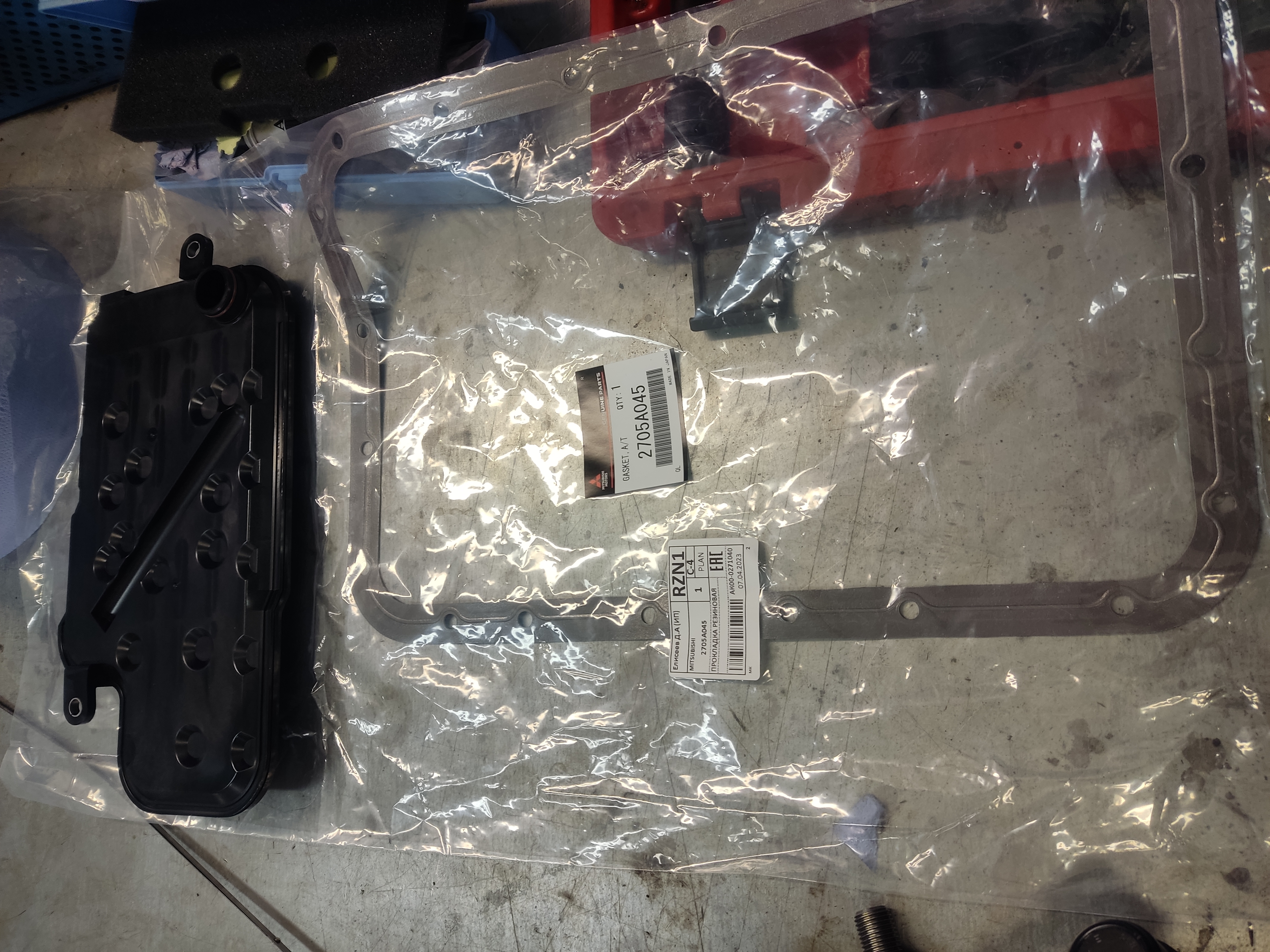

Прокладка поддона и фильтр(АКПП) :

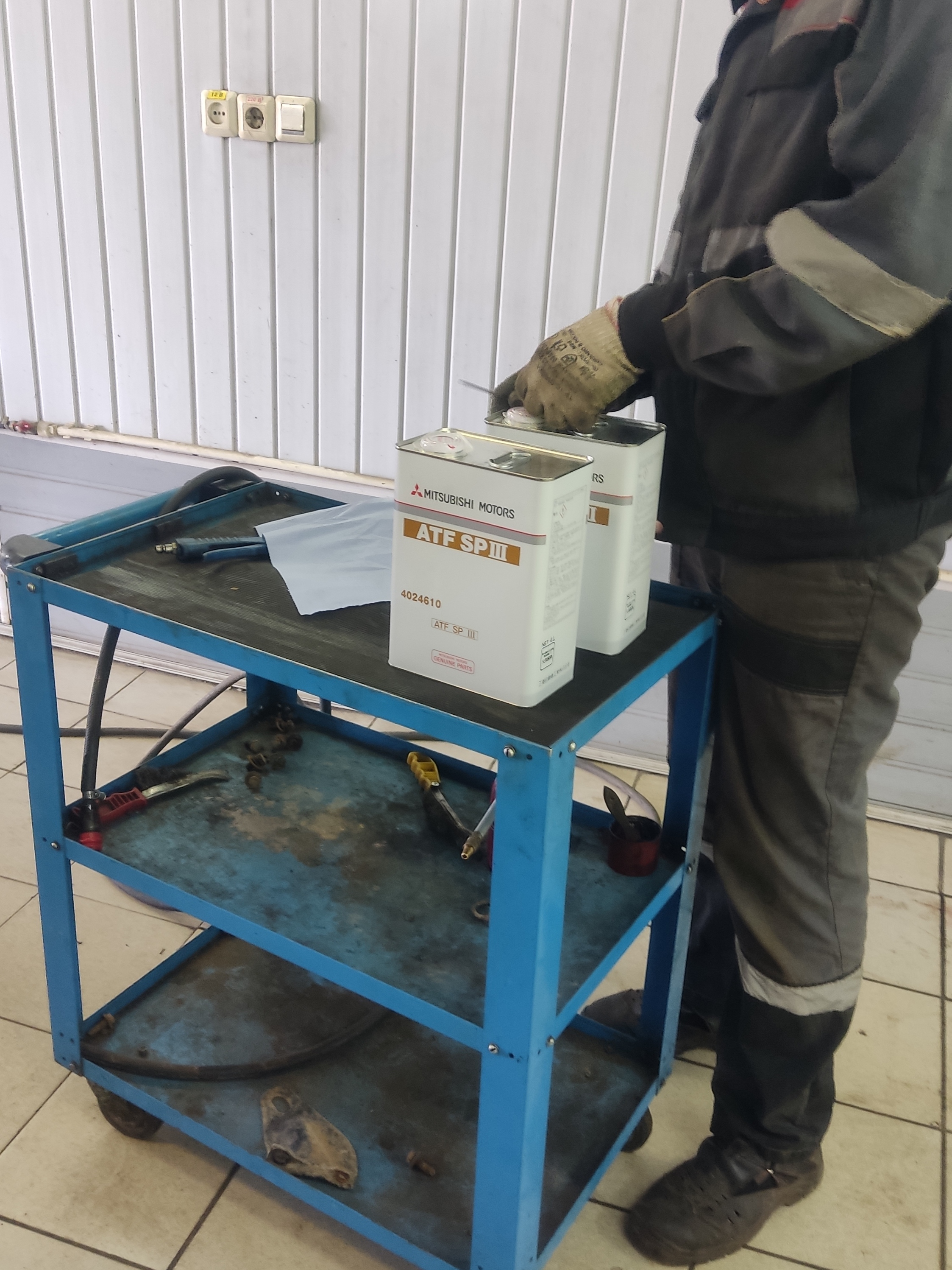

Маслице..

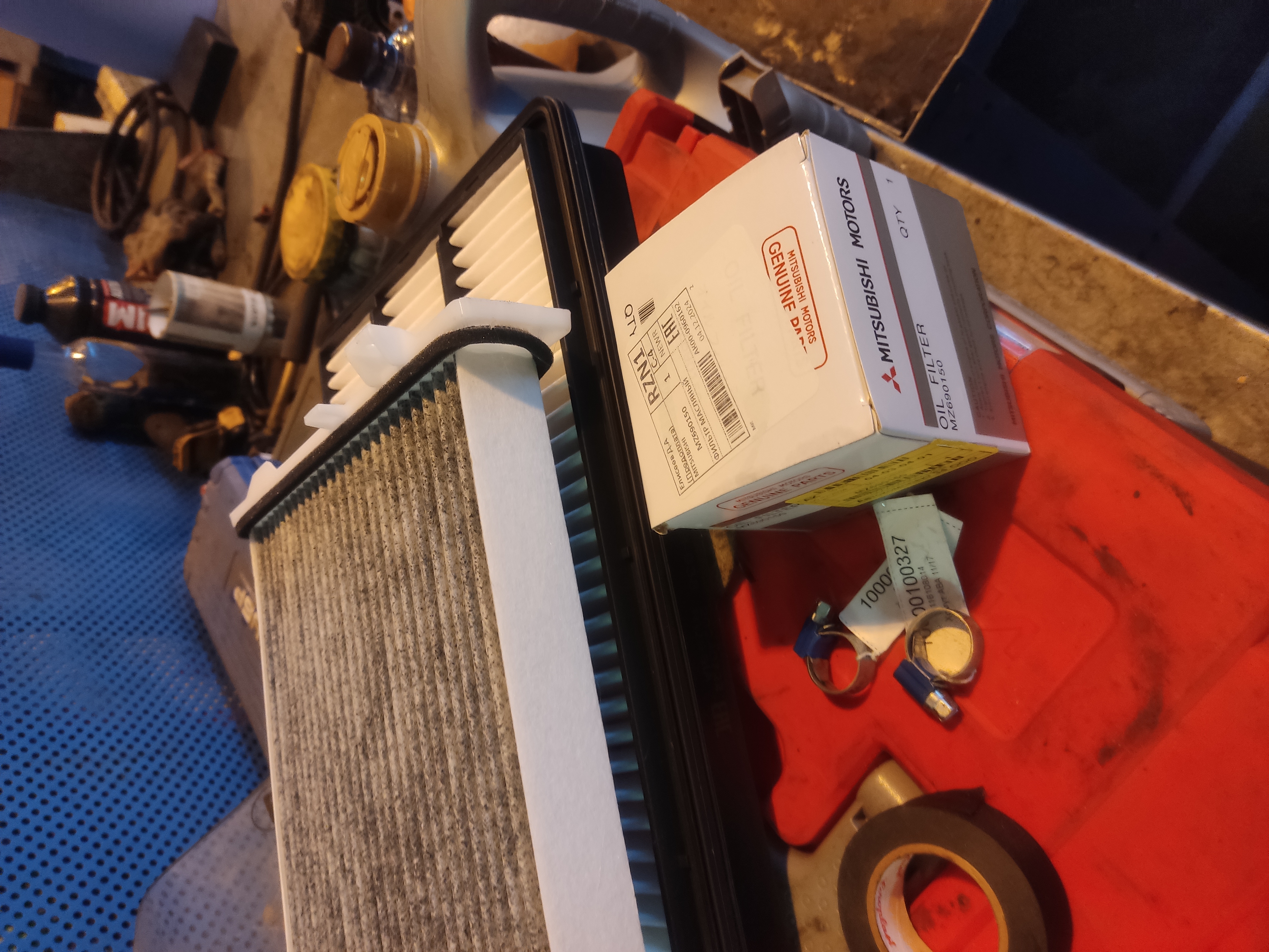

125 т.км

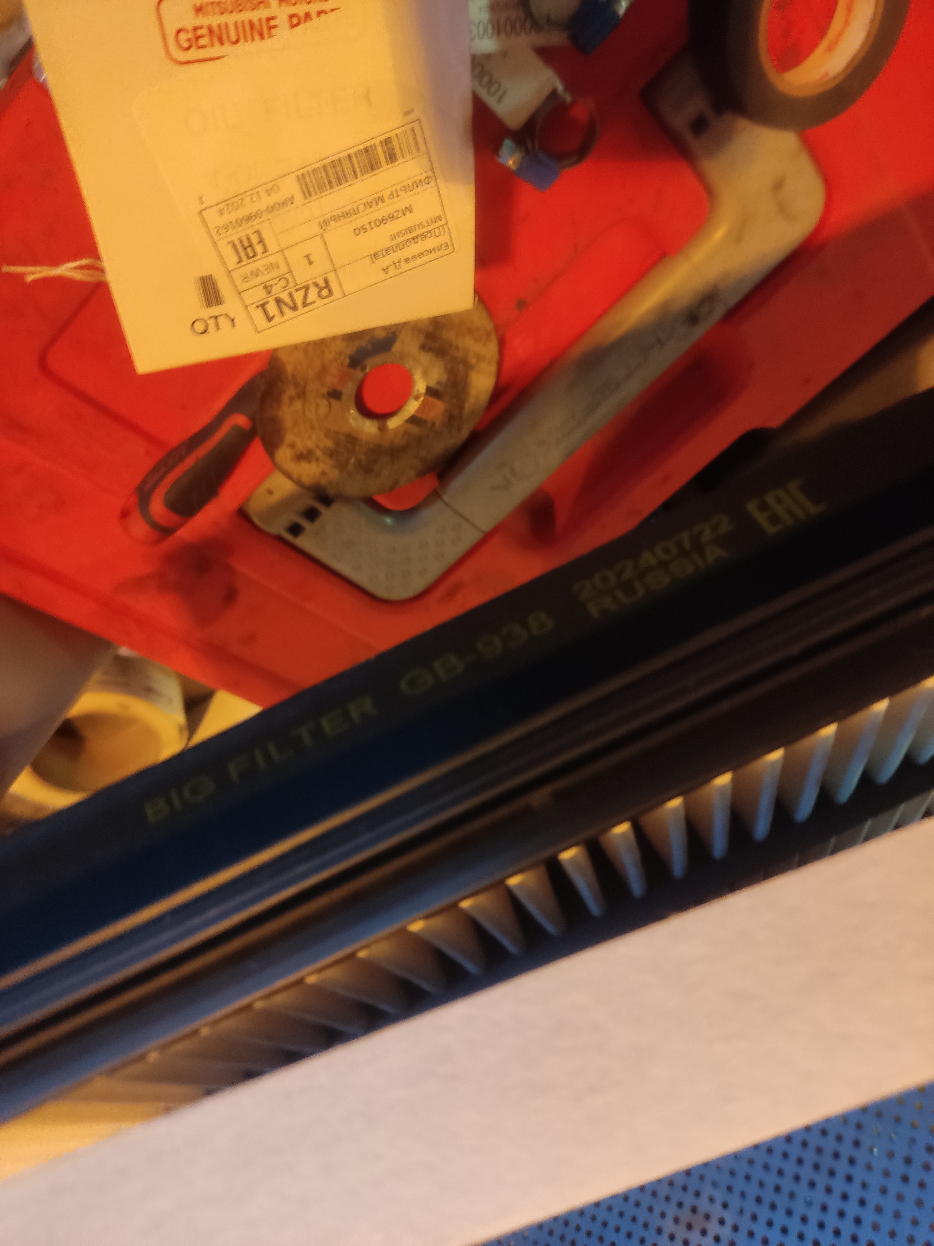

Масло с фильтрами
Заменил .
Катаем дальше.

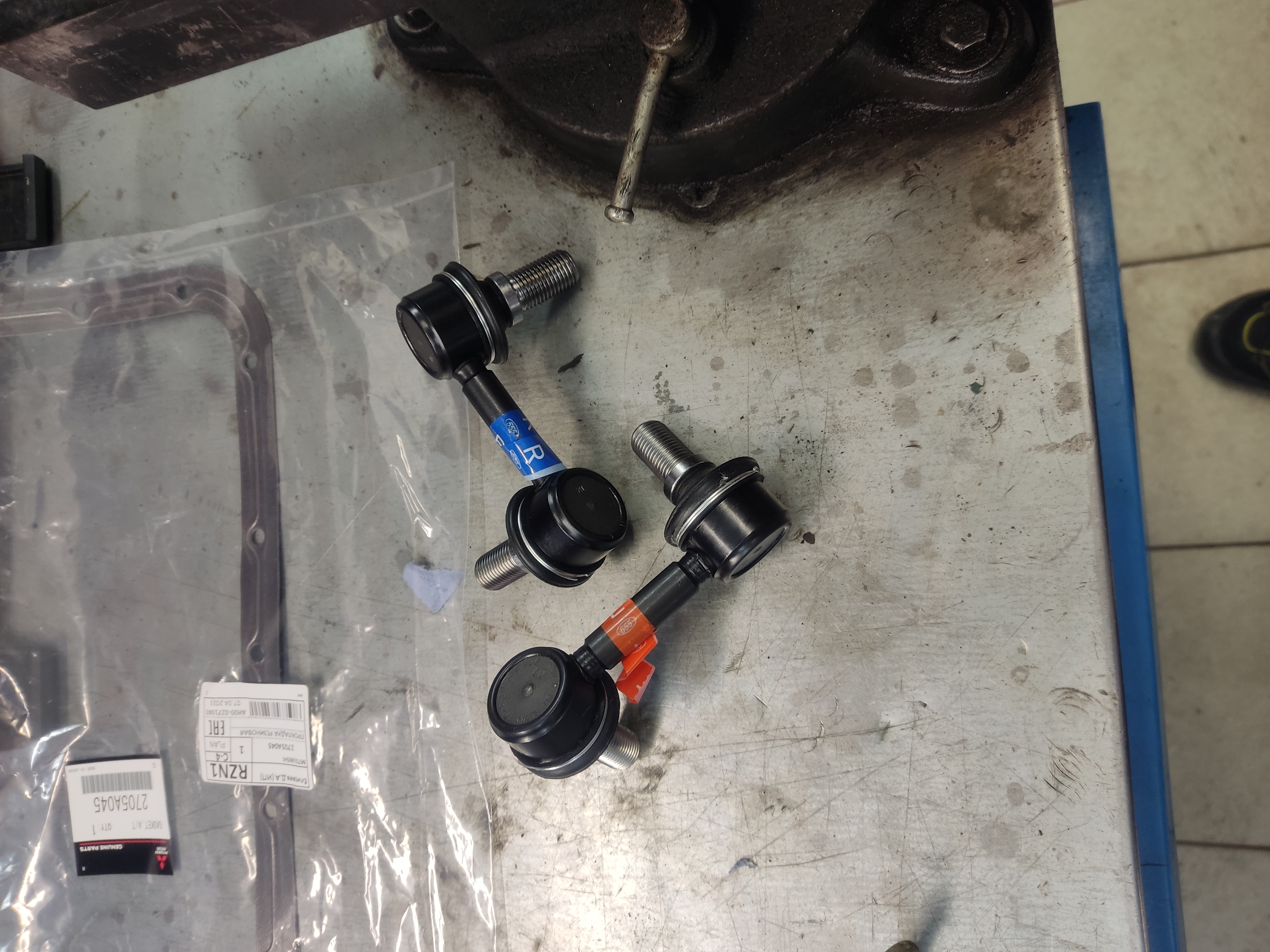

Задние суппорта обслужили(направляйки, резинки, скобы) , колодки заодно поменяли.
Тягу положения кузова тоже заменили, на "подходе" была.

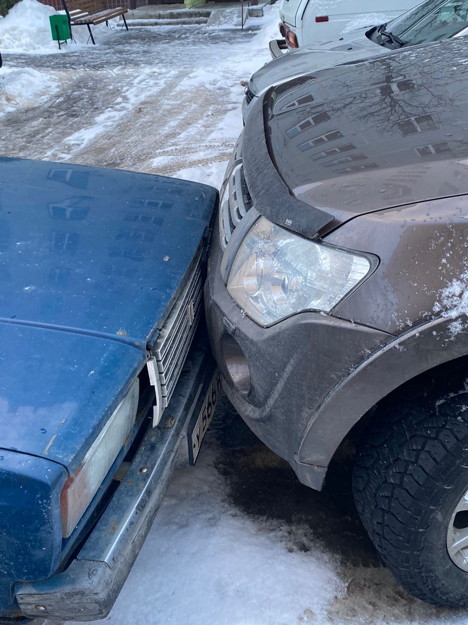

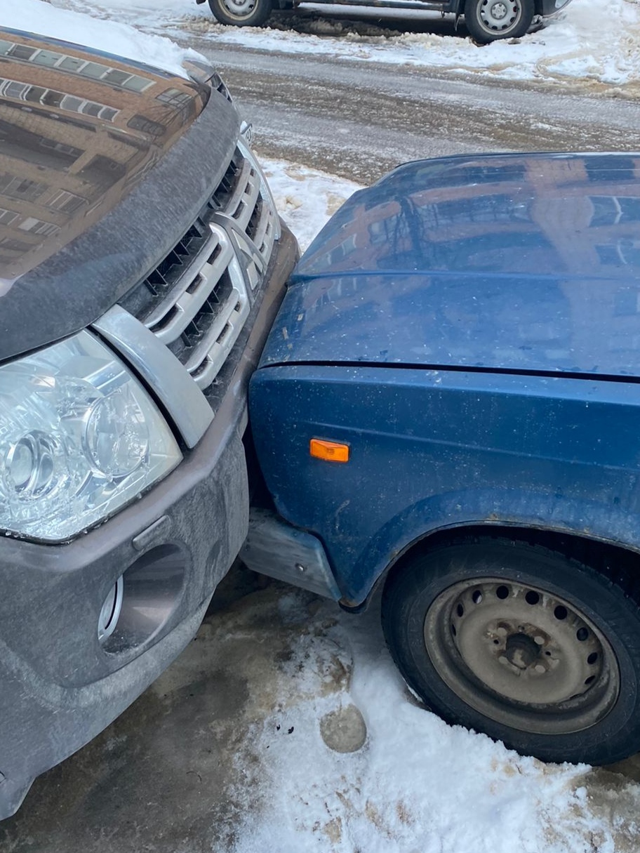

Б....дь.
В стоячую... Будь они неладны эти доставщики "пожрать"!!! Сам на работе был в это время(машина у дома была) , пока добрался до места "ДТП", экипаж ГАИ был уже на месте(заранее вызвал, с работы).
Благо мороз не сильный, бампер не лопнул, ударчик приняла рамка номера ::-D: и на верхней решётке одно ребро лопнуло и два нижних уха под пистоны.Разошлись "полюбовно", учитывая моё потраченое время и возможные материально-финансовые затраты на устранение недостатков.
Ох уж эти джигиты с Кавказа, хорошо хоть с Русским языком у них проблем не возникло.

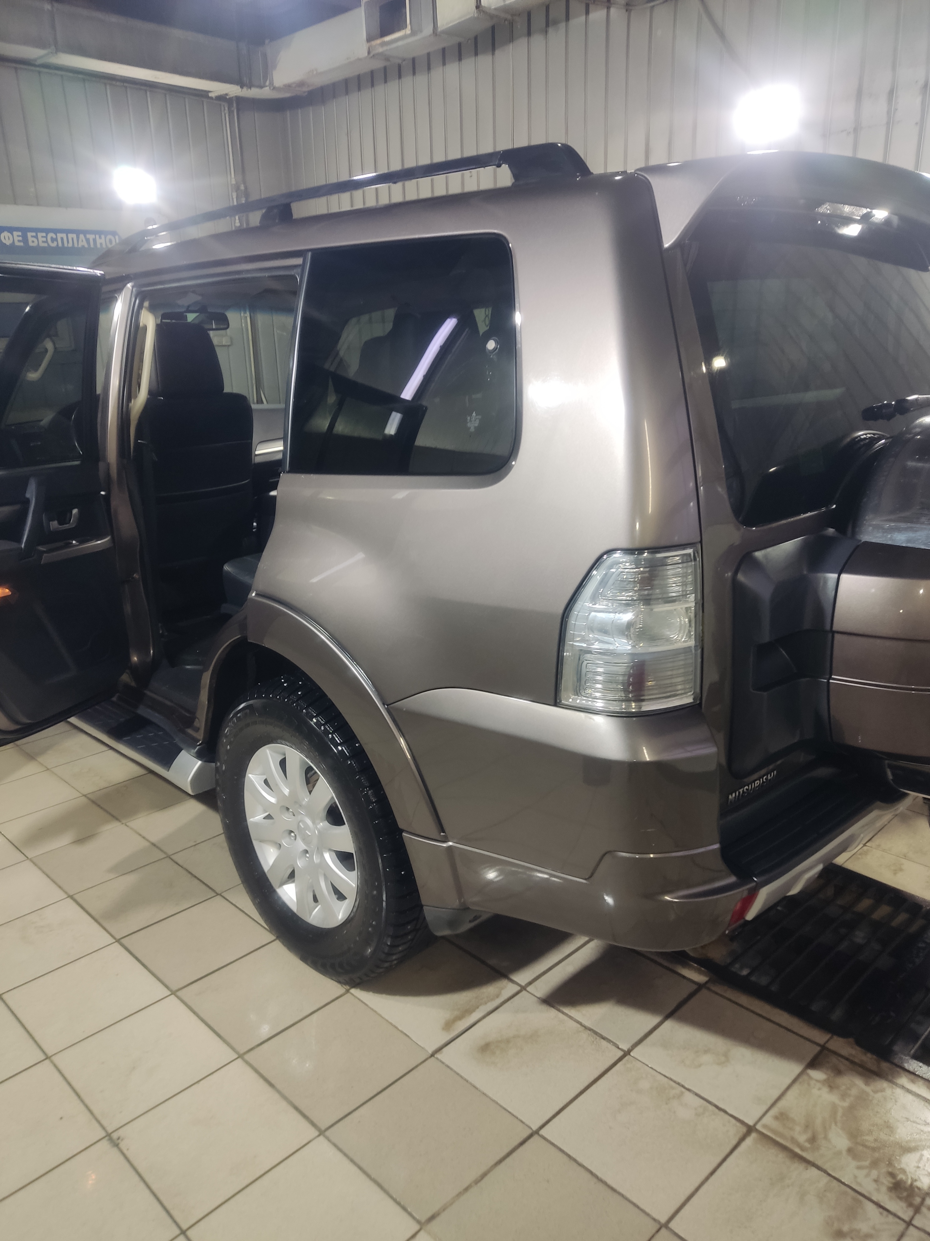

В октябре занимались косметикой.
Сколы по задним двум дверям (локально, по несколько точек) - окрас полный, задняя "калитка" - тоже полностью(разбирал всю, вырезали и обратно вклеивали стекло) - было несколько рыжиков. Арки задние, прилегание резинки- до грунта натерла, подготовили и тоже покрасили. На днях, их же закатали в бронеплёнку.
В колесья зимние "обул".
Коврик в багажник купил - положил(наконец таки), а то был из двойного брезента какой-то.
Контора- Сейнтех(эти же и в салоне лежат). Вполне эластичнный.
ЗЫ: фонари задние чуть полирнули и под лак загнали.

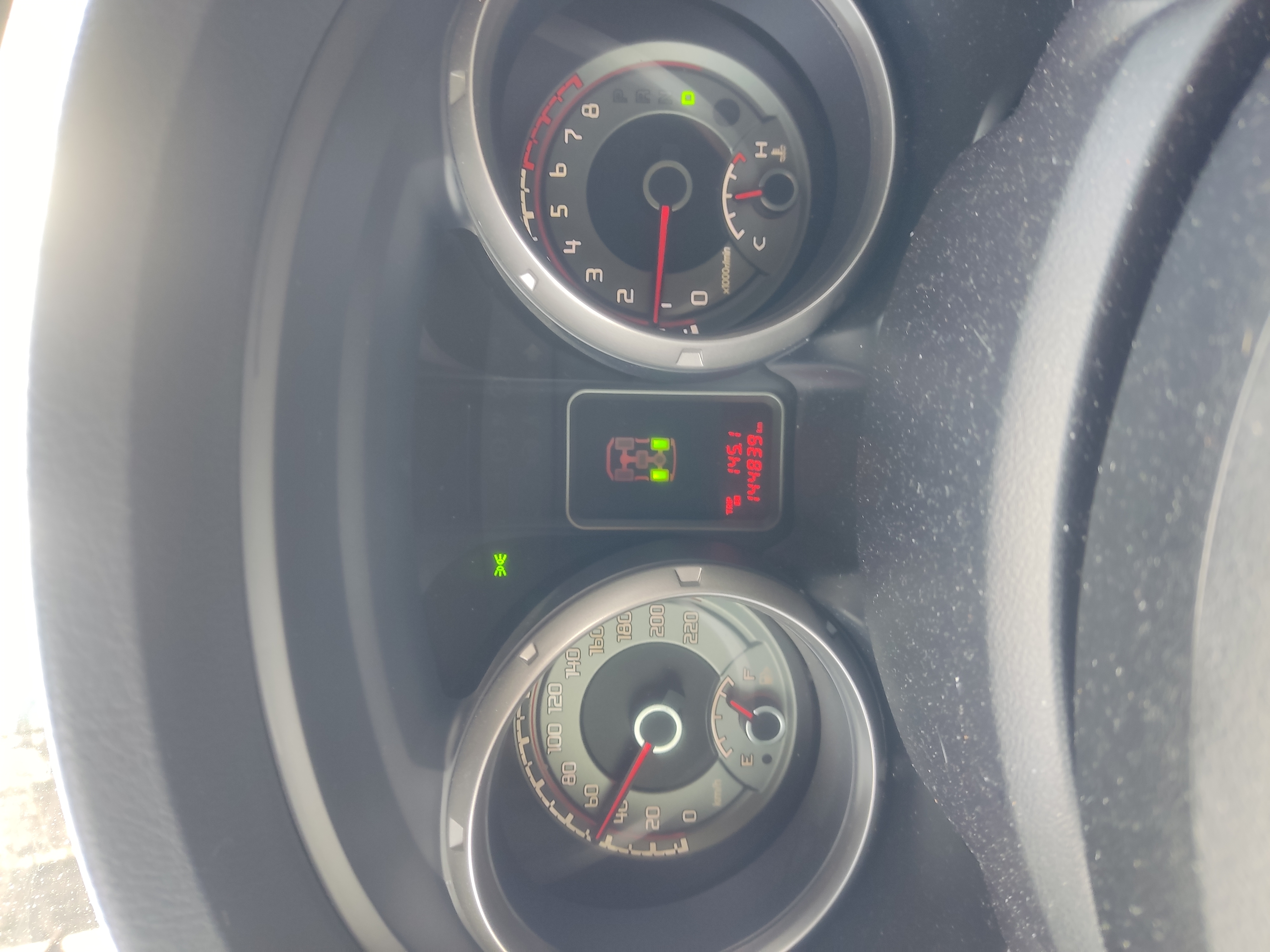

Сообщение fvovochka »
Всем здравствовать. :*YES*:
145 т.км почти.
Маслице заменил с фильтрами, кроме салонного(6 тысяч назад только ставил, решил оставить на этой замене - "старый").

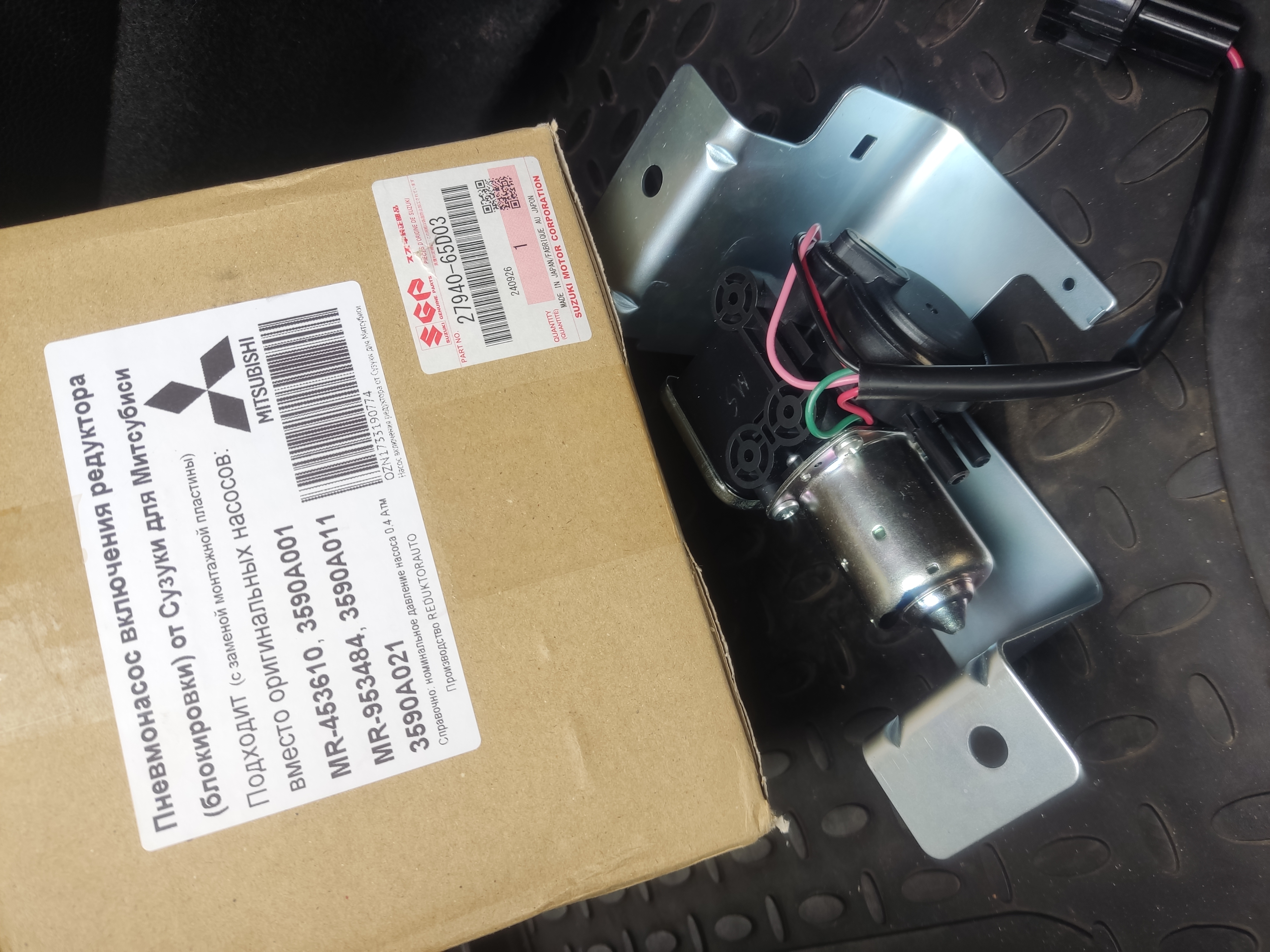

" Отъехала" задняя блокировка :razdrajen: моторчик работает, трубки - всё целое. Под замену,не "горит", но начинаю подыскивать нужный " девайс"... Вот же сЦуко :%):
Блокировка заработала :*YAHOO*:
Залезли ещё раз, все трубки шланги потрогали - пощупали, "потанцевали и постучали в бубен" ::-D: - иии... насос отключился, лампочка не моргает, всё работает.

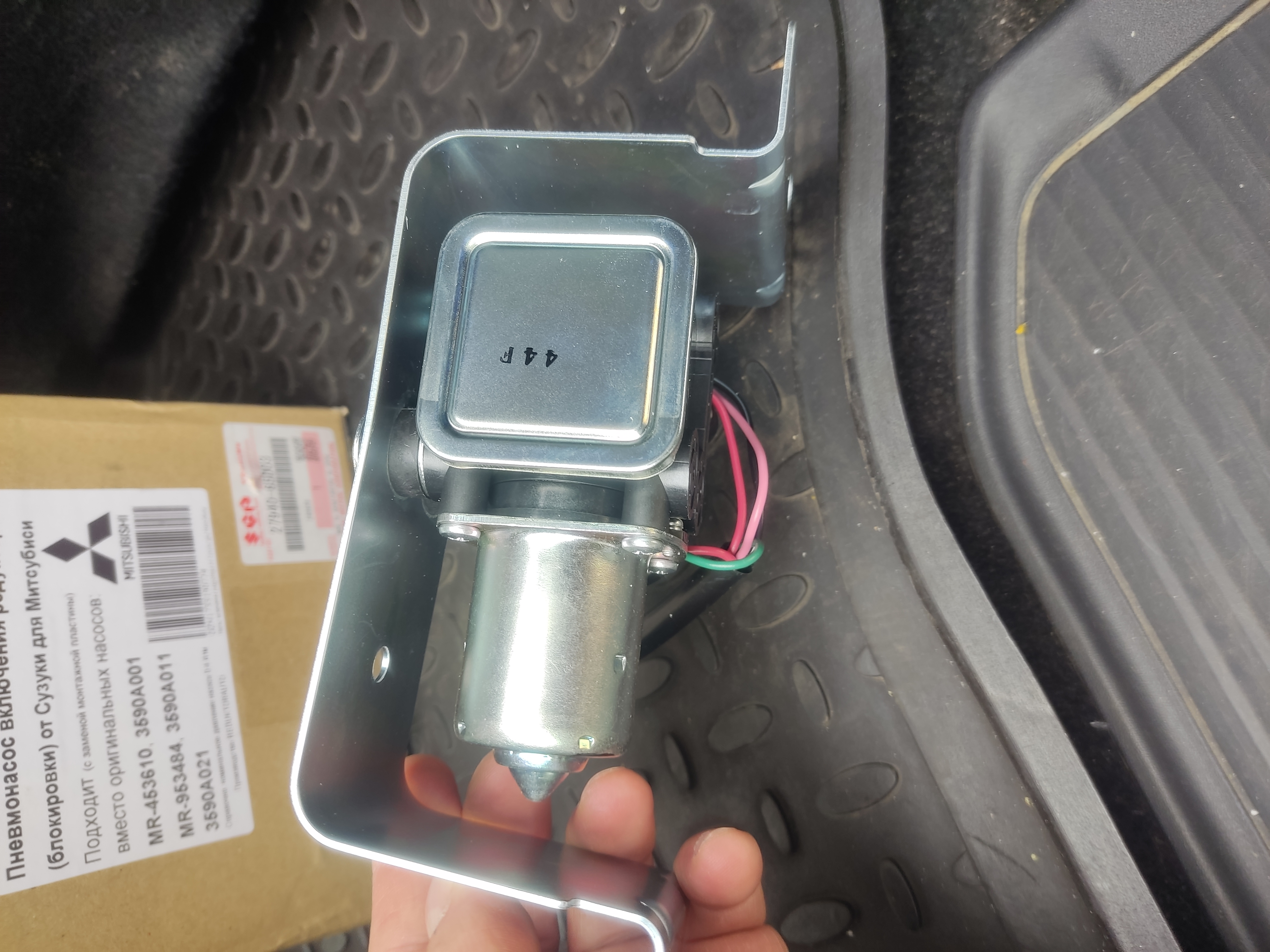

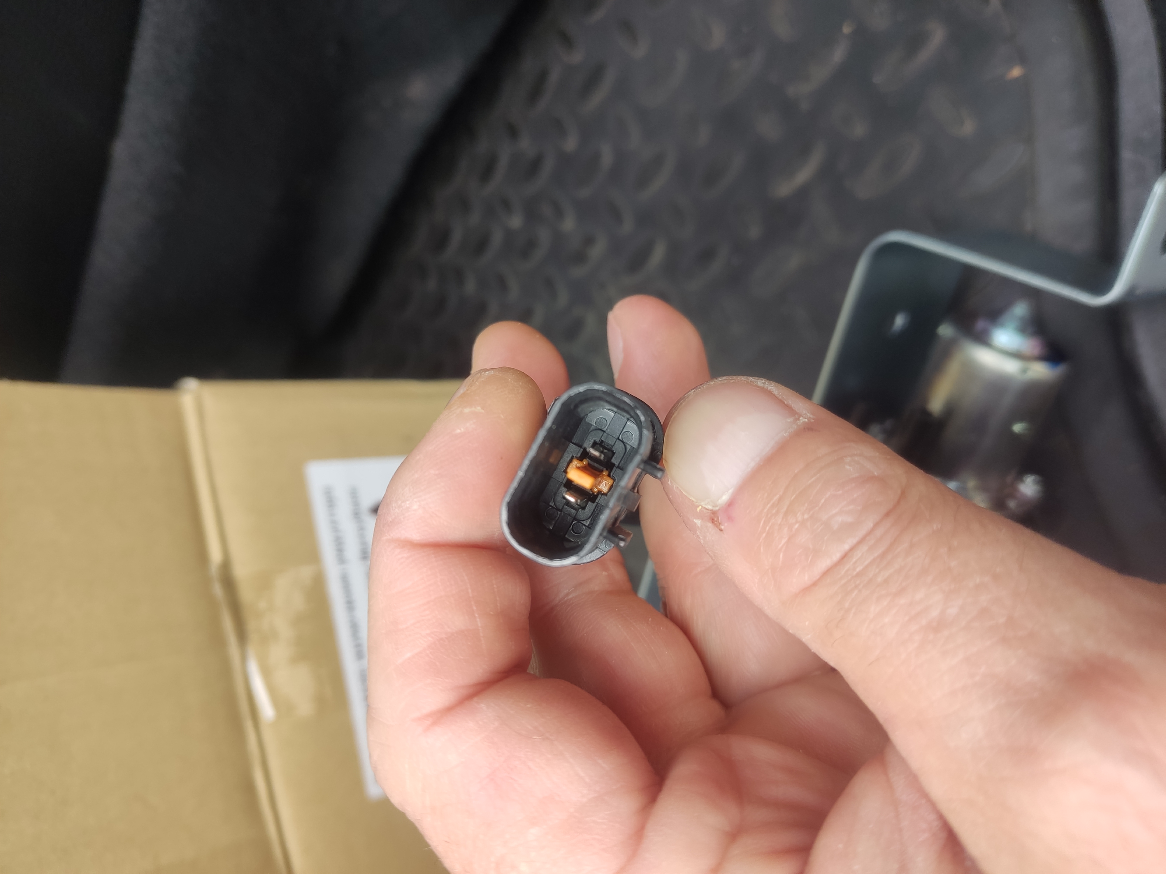

После крайних "танцев с бубнами" - радость была недолгой. Через какое-то время решил проверить работоспособность блокировки. Включится то она включилась, а вот отключаться отказывалась. Пришлось скидывать трубку с редуктора, чтобы разблокировать.
Поменял всё же насос.
С авито брал. Сузуковский оригинал(точь в точь с нашим, только фишка под замену и площадка остаётся наша).
Работает.
Пробег чуть за 149.

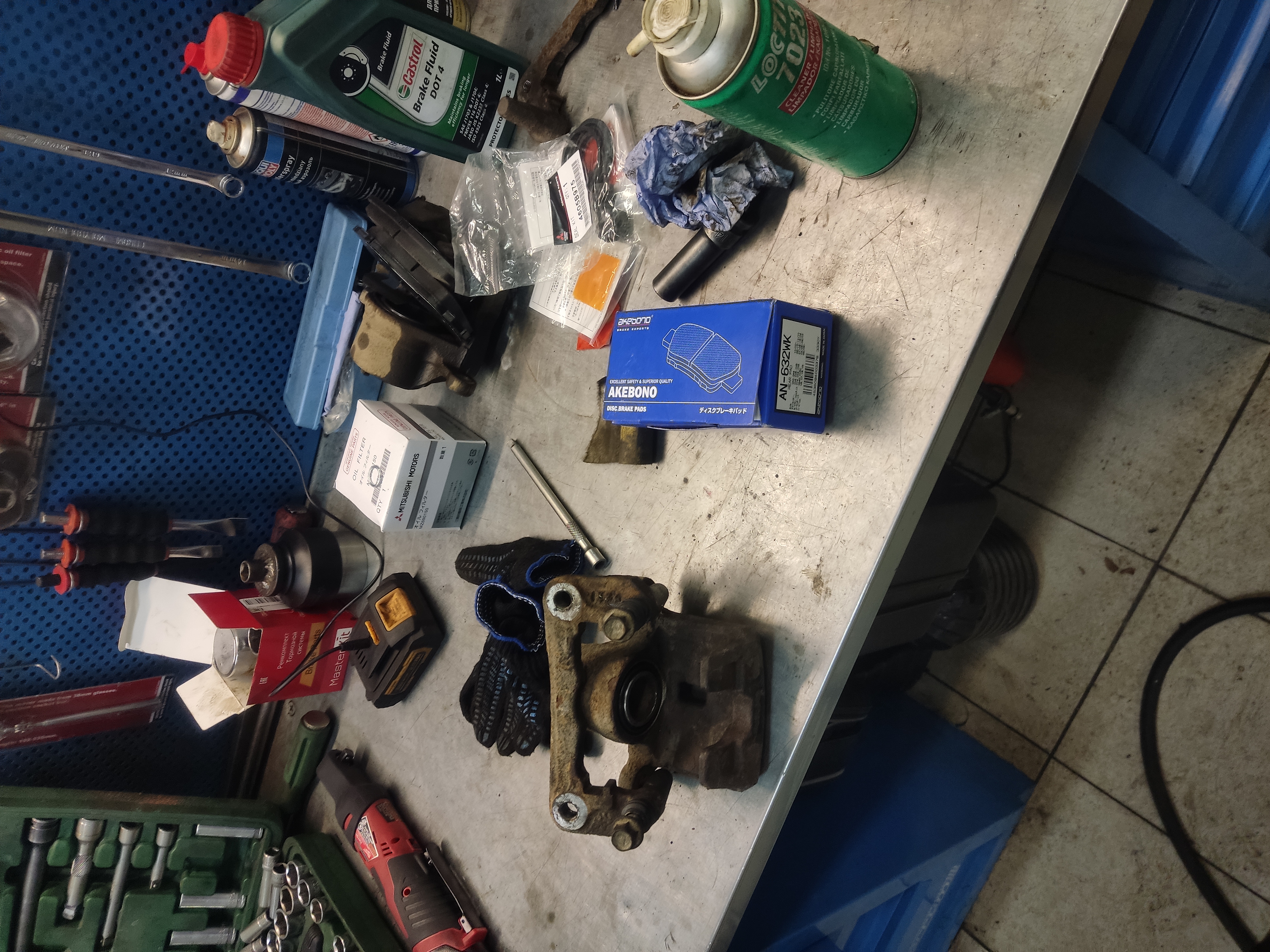

Пришла пора замены передних колодок(задние менял зимой). Ну и вдогонку думаю обслужу в круг.
Задние направляшки оказались "мертвы".Напомню , что в круг ремкомплекты(направляющие - поршня)ставилсь " Френкит".Так вот, после 60т.км спереди всё очень живое, а вот сзади :]:-O:
В заначке , заранее купленный лежал комплект нержавейки (поршня+ направляющие) . Резинки :перед орига, зад- Сейкен, разного рода смазки присутствуют.
Всё заменил, включая тормозную жижу(на брембо).
Посмотрим, как оно будет...
