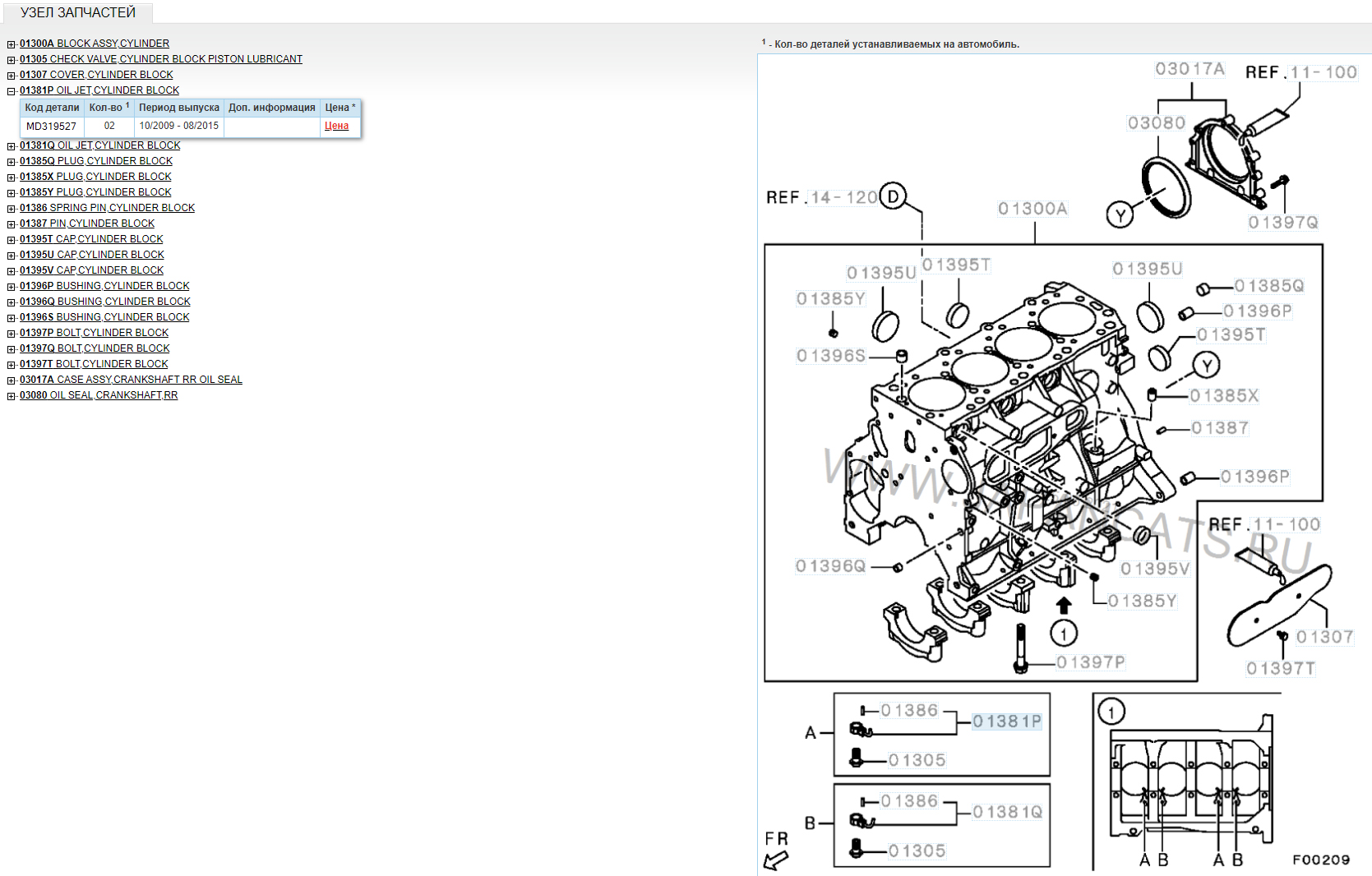

Беседовал вчера со своим мотористом, рассказал он такую интересную историю про наш мотор и прогар поршня. Приехал к нему пациент с дырой в поршне. Как водится, думали на форсунку. Мотор сделали, форсунки проверили на стенде, собрали. Все 4 льют идеально. Поездил он месяц - другой - снова поршень прогорел. Стали думать, что за ересь. В итоге вот чо нашли: внутри в блоке стоят масляные форсуночки (MD318527 и MD319529), которые подают снизу в цилиндр масло под давлением. Они у него были забиты от говняного масла. Соответственно, смазка нормально в цилиндр не поступала. Как только их промыли, собрали все обратно, прогары прекратились.
Это я на всякий случай, чтобы топикстартер обратил и на эти форсунки внимание, один хрен, мотор разобран.

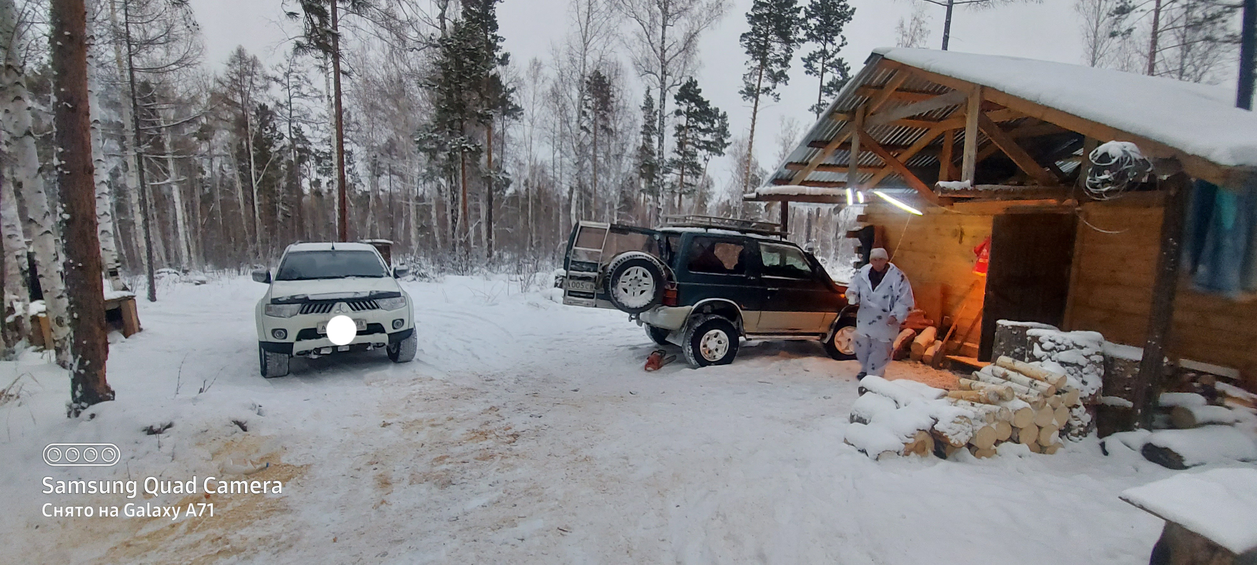

Фото ::-D:
Вот кстати мой пыжик на зимовье, и тот кто его сейчас делает
