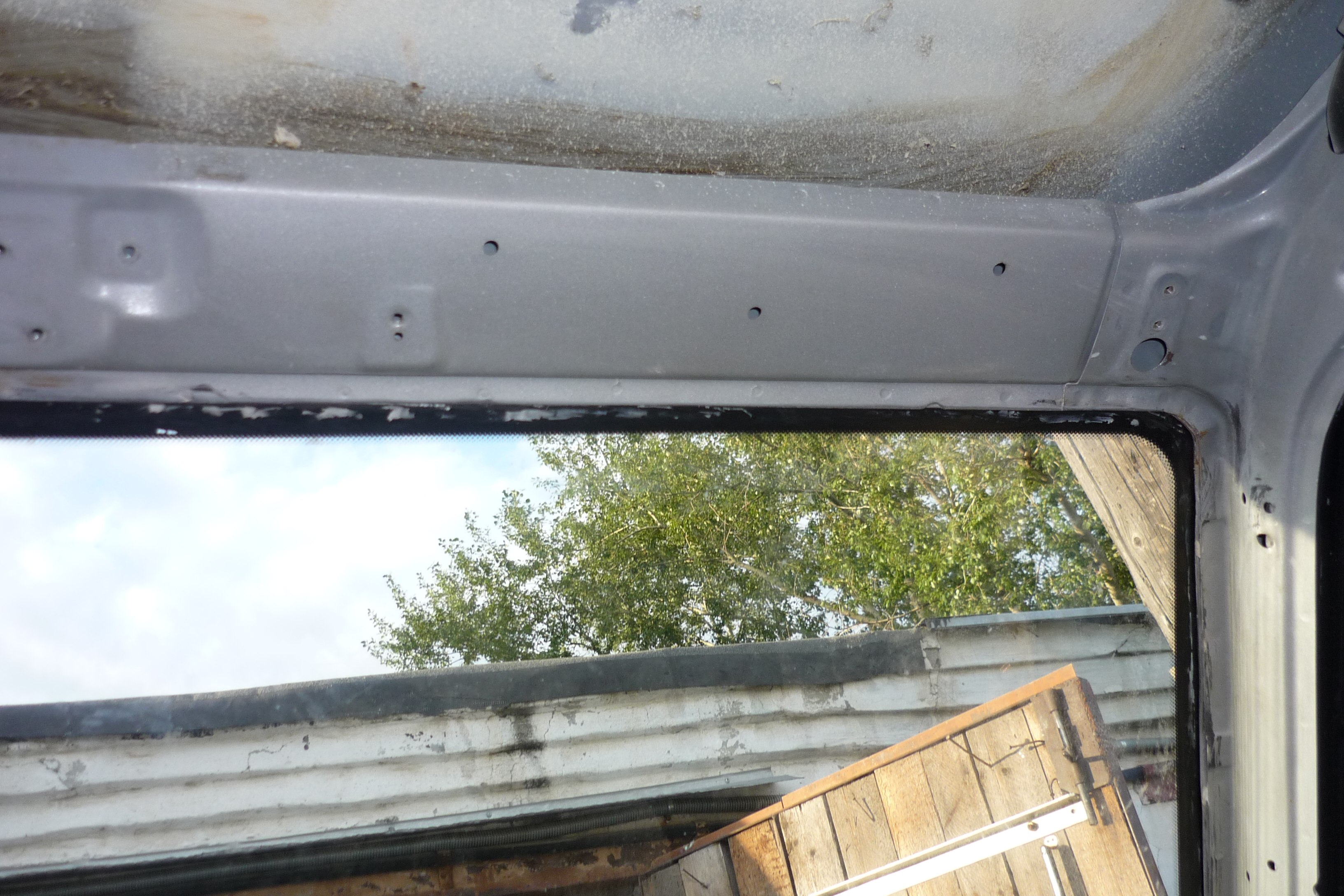

согласен на все 100.... ребята предупредили, что изнутри ничего не разбирали и надо пролить все антикором.... вариант ..снять штурманский свет и по диагонали трубочкой антикор для скрытых полостей... собираю деньги на растоп.... подорожал очень... теперь полная обработка без салона на мой коротыш 15 000 рублей... последний раз делал 3 года назад...стоило 9 000.... может там и рамку изнутри пролью....
какие еще варианты есть пролива рамки антикором ???

Ну собственно их не много, я бы снял потолок и накладки со стоек лобаша, думаю там ты найдёшь достаточно дырок чтобы всё пролить составом. И вот ещё, при выборе состава для внутренней обработки, нужно выбрать с наименьшим запахом, летом на жаре будет испаряться, можно офигеть )))

потолок снимать ну совсем нехоться... пытался отогнуть переднюю часть... тоже не вариант....((( даж за сверлиться хотел... но не рискнул...gansales писал(а): ↑ Ну собственно их не много, я бы снял потолок и накладки со стоек лобаша, думаю там ты найдёшь достаточно дырок чтобы всё пролить составом. И вот ещё, при выборе состава для внутренней обработки, нужно выбрать с наименьшим запахом, летом на жаре будет испаряться, можно офигеть )))

Попробуй снять плафон освещения и через него пролить, но лучше конечно снять потолок и пролить всю крышу. Гемор конечно всё это снимать, но сам понимаешь что так будет лучше.

Андрюх, крыша на П2 не гниёт от слова "совсем". А рамка лобового может коррозией цепляться, но только в холодное время от перепадов т-ры (конденсат). И то, если есть дефекты ЛКП. В основном ржа лезет снаружи и, в основном, из-за молдингов . Они не очень плотные, под ними тупо набивается грязь.
Лично я у себя изнутри ничего не обрабатывал. А снаружи под молдингами обработал простым мовилем.
Второй вариант гниения рамки- неудачная замена стекла с порчей ЛКП, как выше писал...

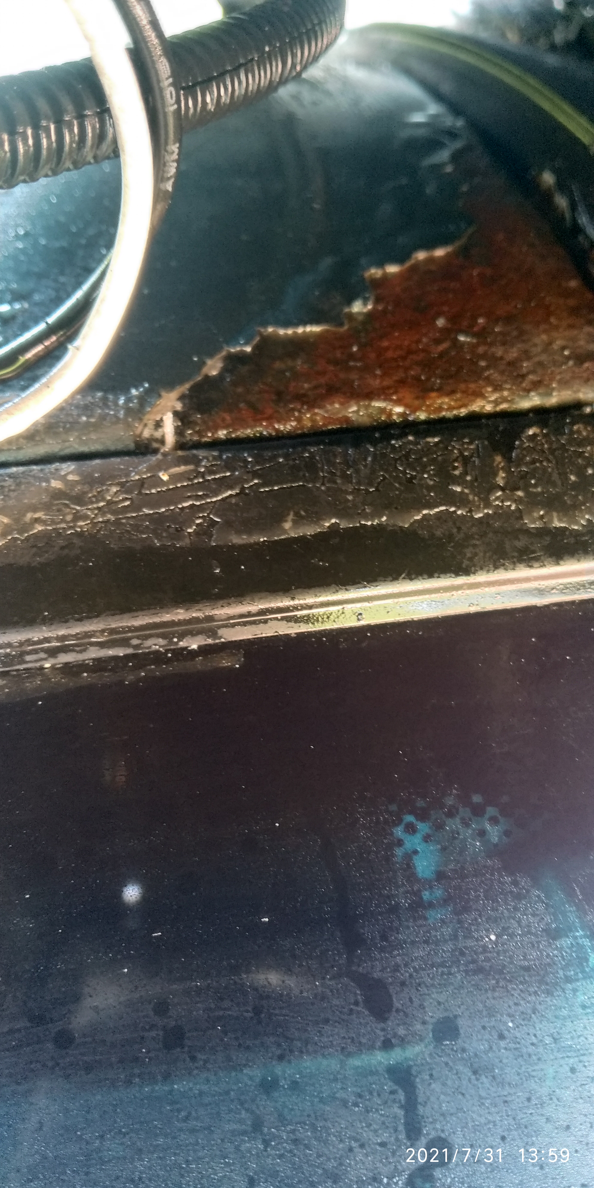

Дим, не гниет если сварки нет.... а так с наружи все ОК.... а внутри .....????!!!!dvm99 писал(а): ↑ Андрюх, крыша на П2 не гниёт от слова "совсем". А рамка лобового может коррозией цепляться, но только в холодное время от перепадов т-ры (конденсат). И то, если есть дефекты ЛКП. В основном ржа лезет снаружи и, в основном, из-за молдингов . Они не очень плотные, под ними тупо набивается грязь.

Ну судя по фото перед ремонтом машины ТС, я бы этого не сказал. Или ей так от непогоды взгрустнулось?))))

Это результат неудачной вклейки болового (что скорее всего), либо криворуких снимальщиков молдингов (тупо пользовались отвёртками вместо Г-образных съёмников).
Т.е. попортили ЛКП.
Дык ну, покрась по шву и обработай антикором. Хватит надолго...
Там нет агрессивной среды. Потеет лишь дистилированная вода.
Шумка в этом месте не нужна!

Это результат коррозии, а от чего она пошла, от скола или от царапины не важно, конечно если бы раньше чухнулись, то она так масштабно не пошла.
