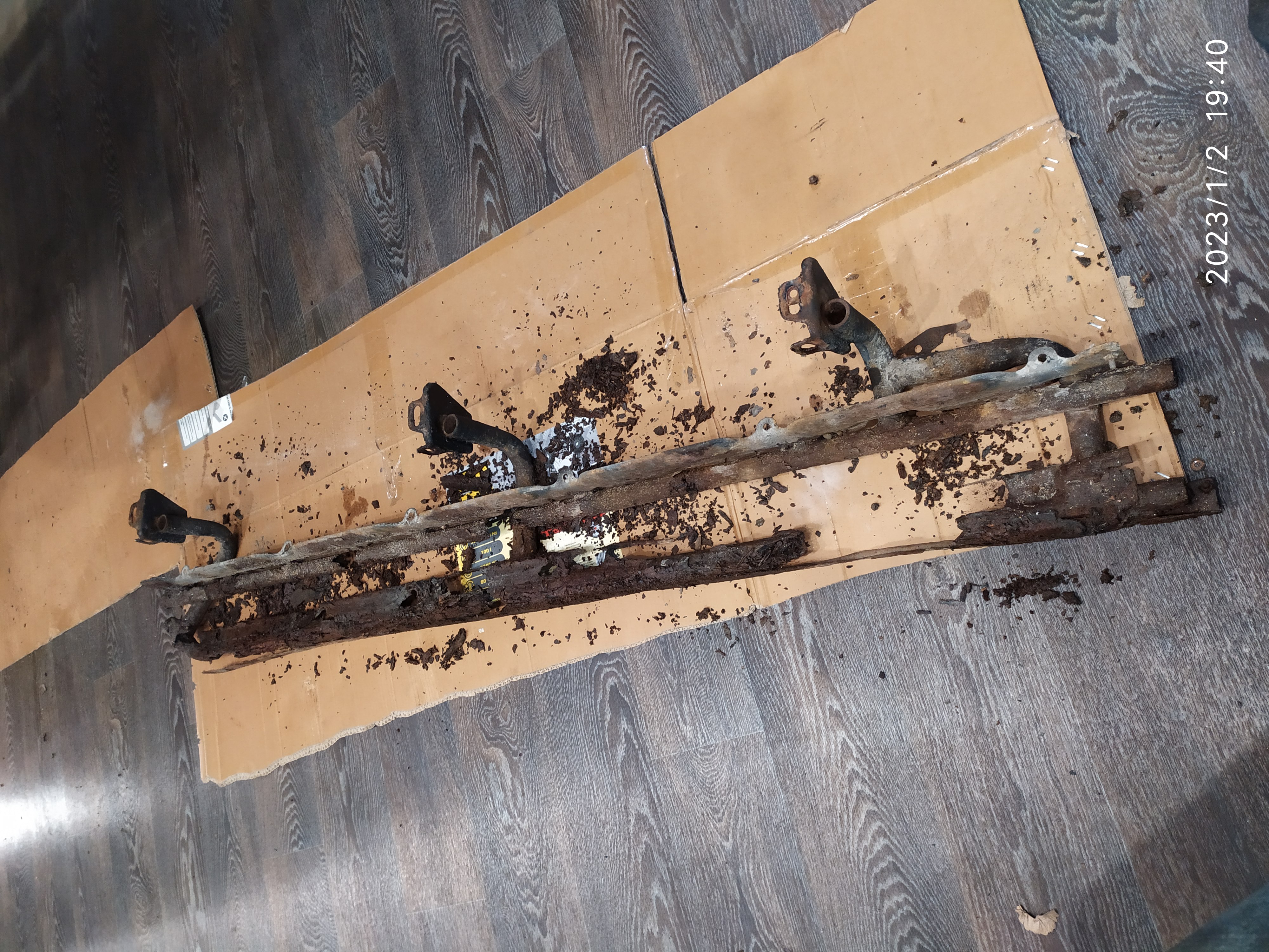

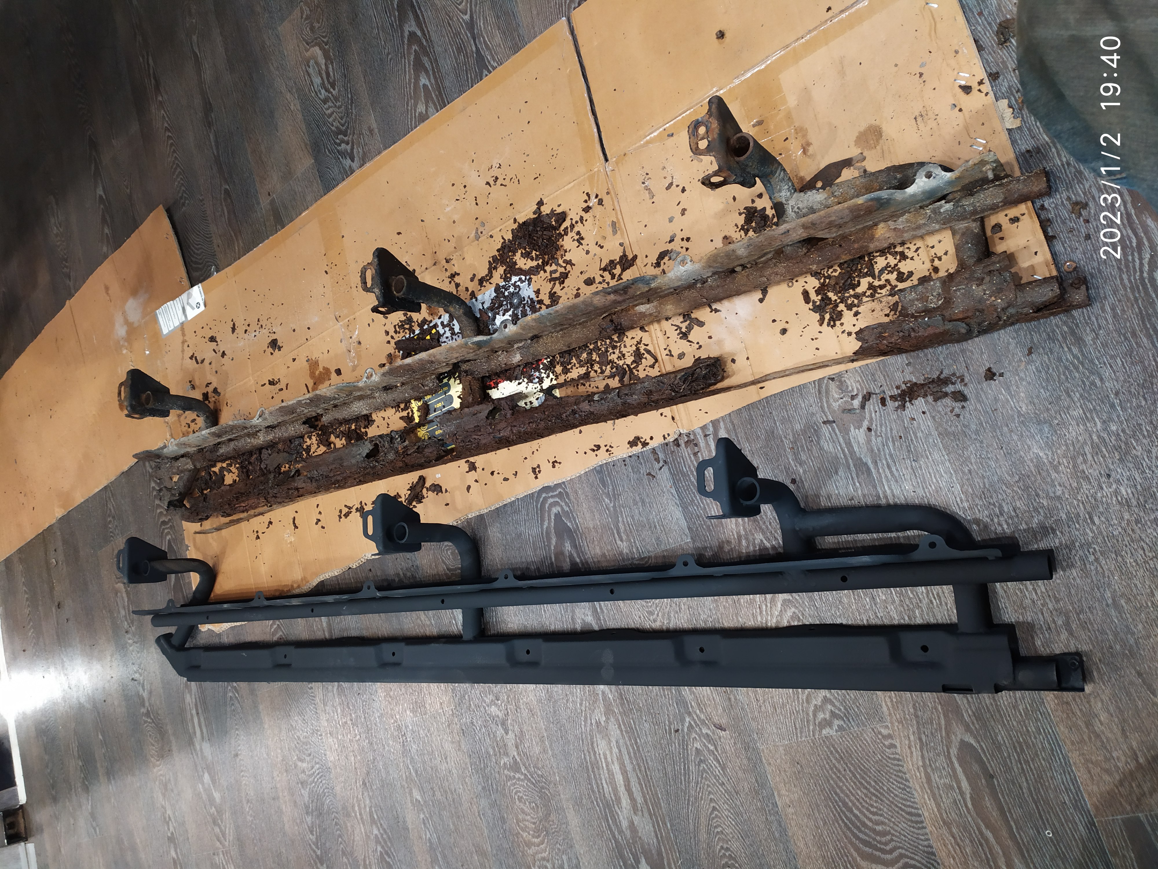

Артем 13 писал(а): Напишу для оживления форума. Собственно на МПС-1 возникла та же проблема что и на ММС -сгнили в хлам подножки. Здесь я решил не запускать авто, а устранять проблемы, купил за невменяемую сумму с разбора подножки в приличном состоянии, перекинул пластик и установил взамен сгнивших. От старых почти ничего не осталось, трубки превратились в песок, более менее живые только точки прикручивания к кузову. Завтра добавлю фото, телефон глючит и не хочет.
Появилось немного времени, вот фото, того что осталось:

Артем 13 писал(а): Появилось немного времени, вот фото, того что осталось:
Добрый день! Не подскажите, где Вы брали поднножки?
Здравствуйте! Подножки брал на разборке Автопульсар, нашел в интернете, у них же брал и бак, в целом все в хорошем состоянии, но цены большеваты.

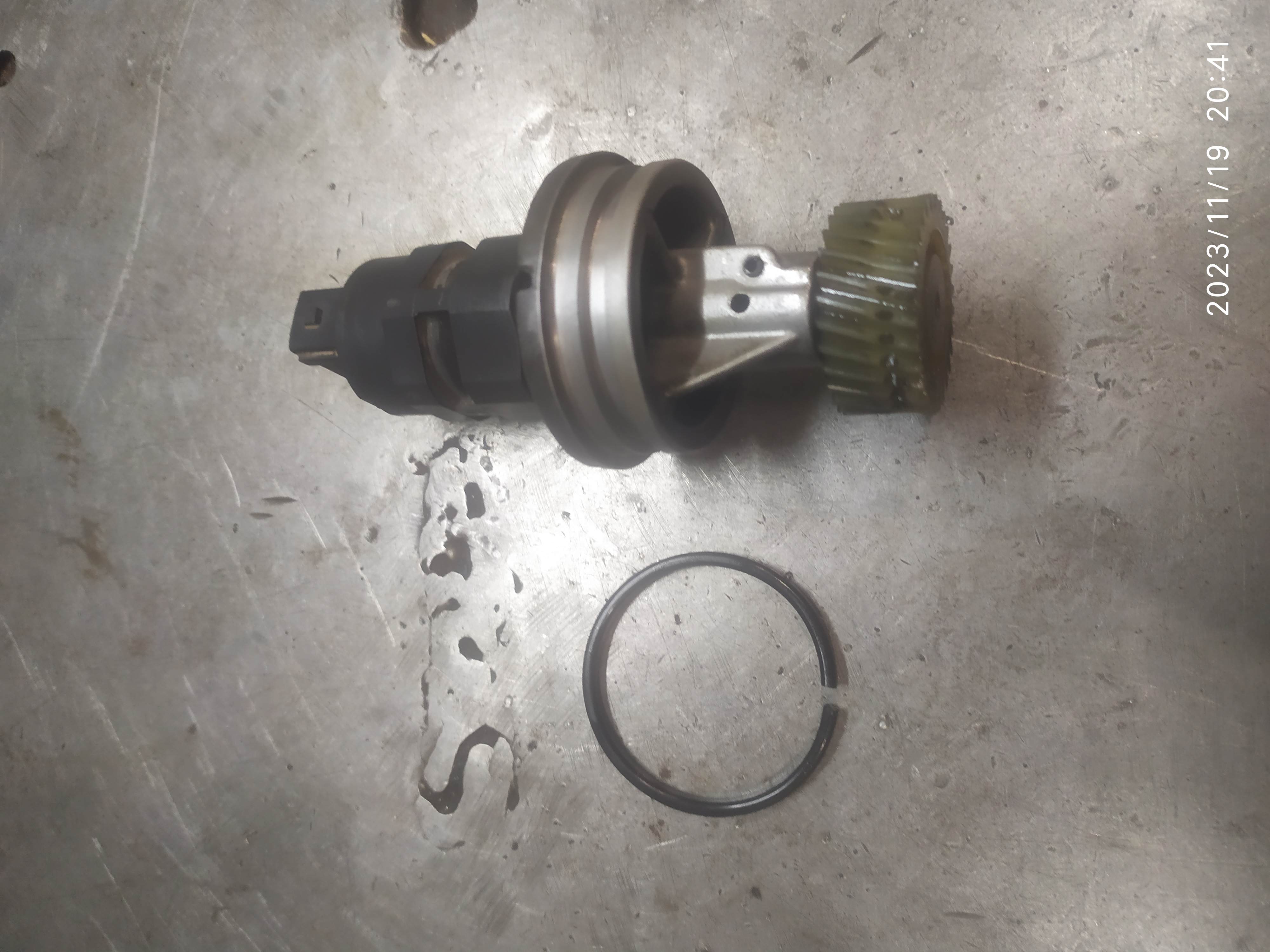

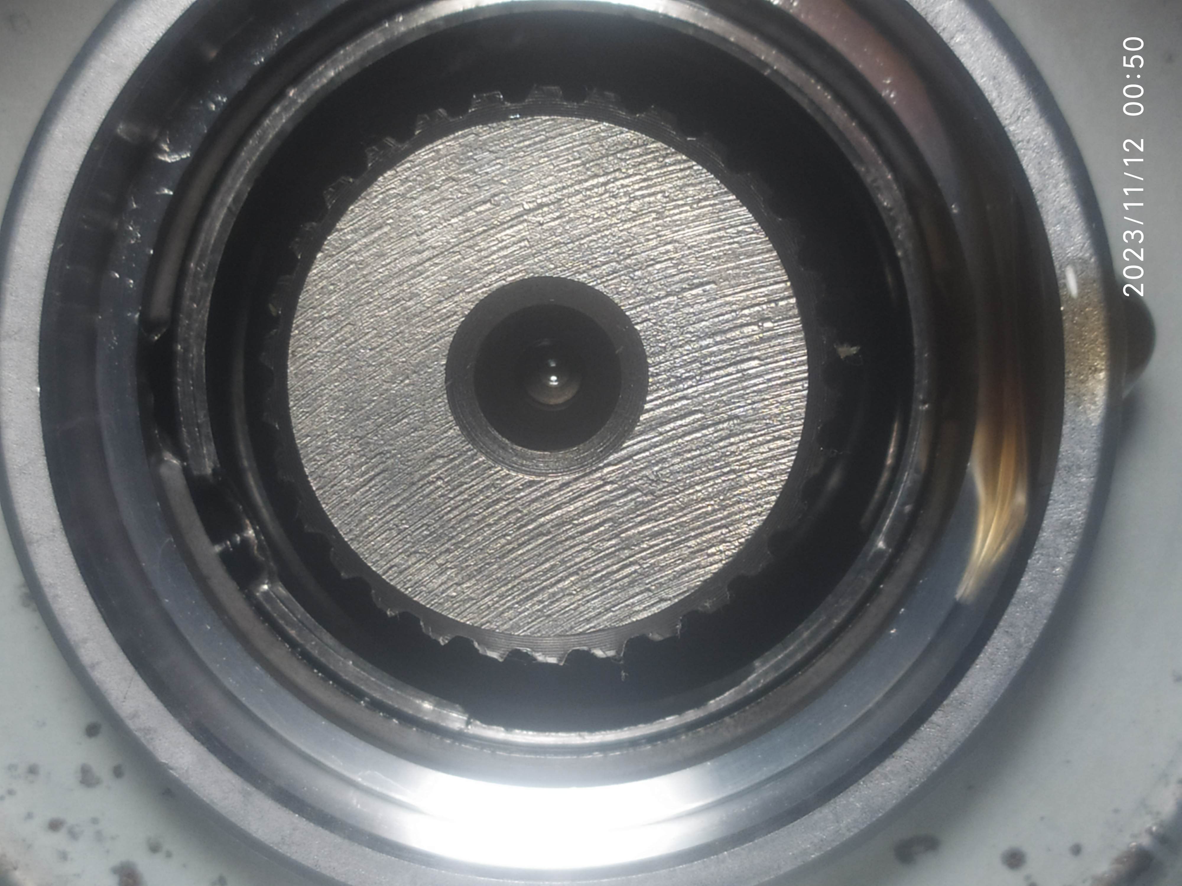

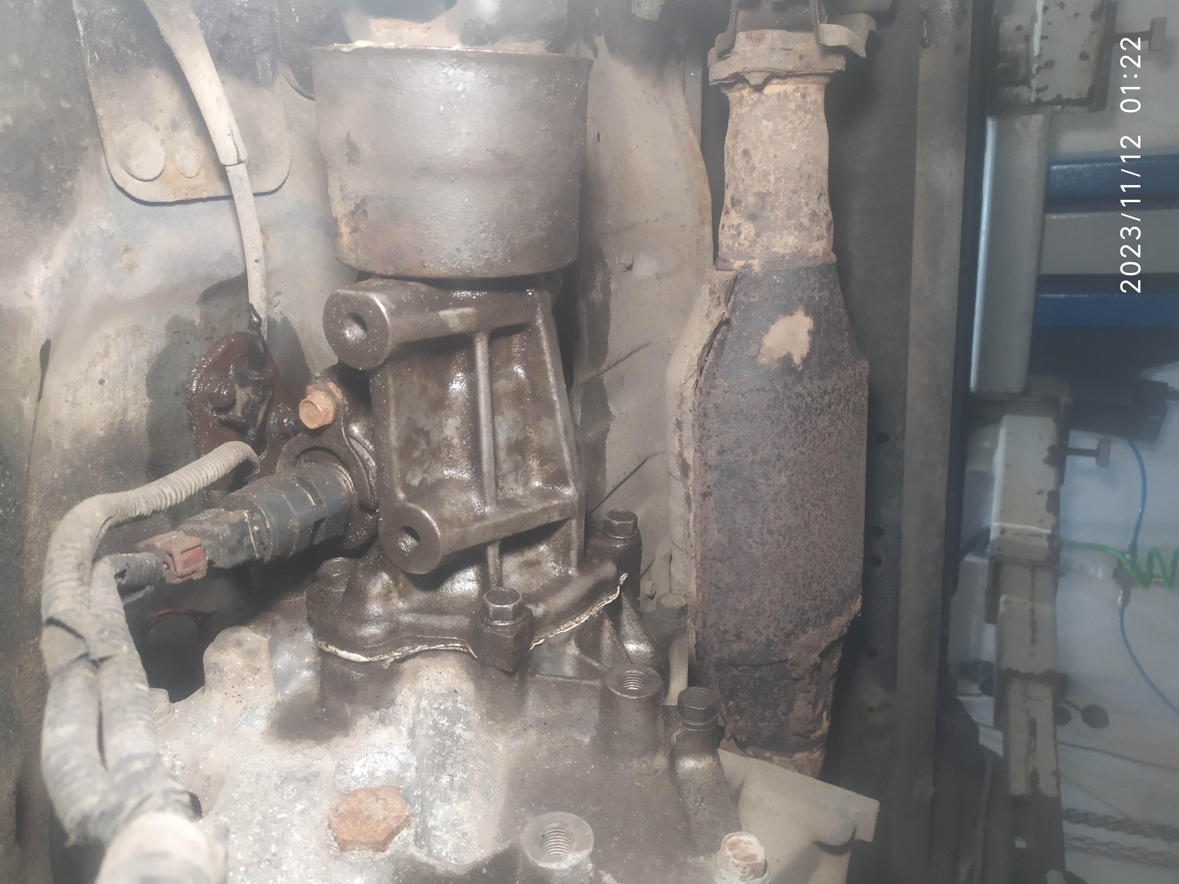

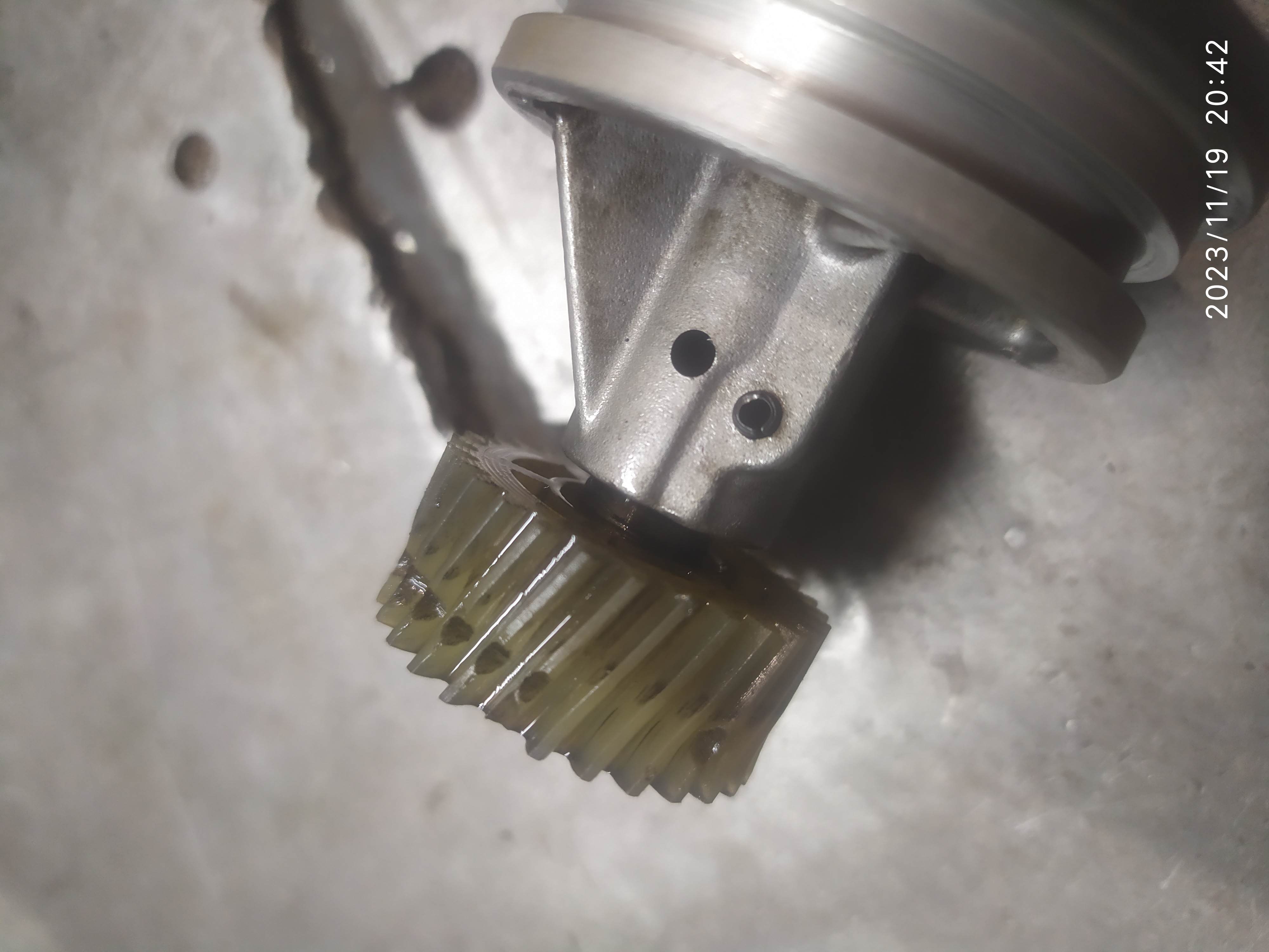

Решил устранить теч масла из раздатки в районе хвостовика заднего кардана. Сначала думал сальник кардана, потом уже когда кардан вытащил, понял что сальник был хороший, но всеравно заменил. Судя по всему масло текло из привода спидометра, колечко там состарилось, подобрал подходящее и заменил тоже. Попутно возник вопрос, зачем привод спидометра сделан эксцентриком с несколькими (четырьмя) фиксированными позициями? Почему у меня пдъело как то странно шестерню пластиковую? Всели впорядке в раздатке, предпоследнее фото, какое то несовпадение пазов просматривается при снятом сальнике? Щас фотки попробую прицепить.

Под разные передаточные числа. к примеру 4.272 и 4.900 будут иметь разное количество зубов на шестерне. иначе стрелка спидометра будет врать . отсюда и эксцентрик. потому как и размер шестерни разный.
