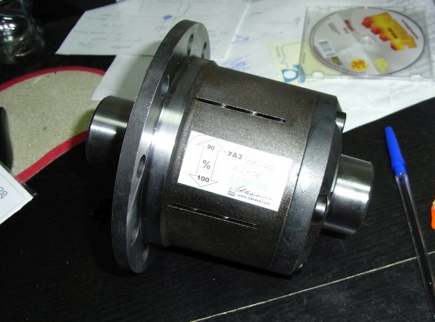

ДАК...
у меня на УАЗе когда-то стоял ДАК 100/90 в переднем мосту.
Почему в переднем? Потому что в заднем на нем ездить невозможно. Даже крутясь в положении 90 он постоянно трещит в поворотах. Использовать можно только на бездоре или скользкой поверхности.
Сзади у меня стоял БТР-80. Вот это тема! поведение мягкое как у Hybrid LSD. Помогает, а сам не чувствуется в мосту никак. Но для иномарок таких не бывает. На крузаки что-то народ выдумал, ставили какие-то самоблоки, уже не помню от чего, давно это было...
