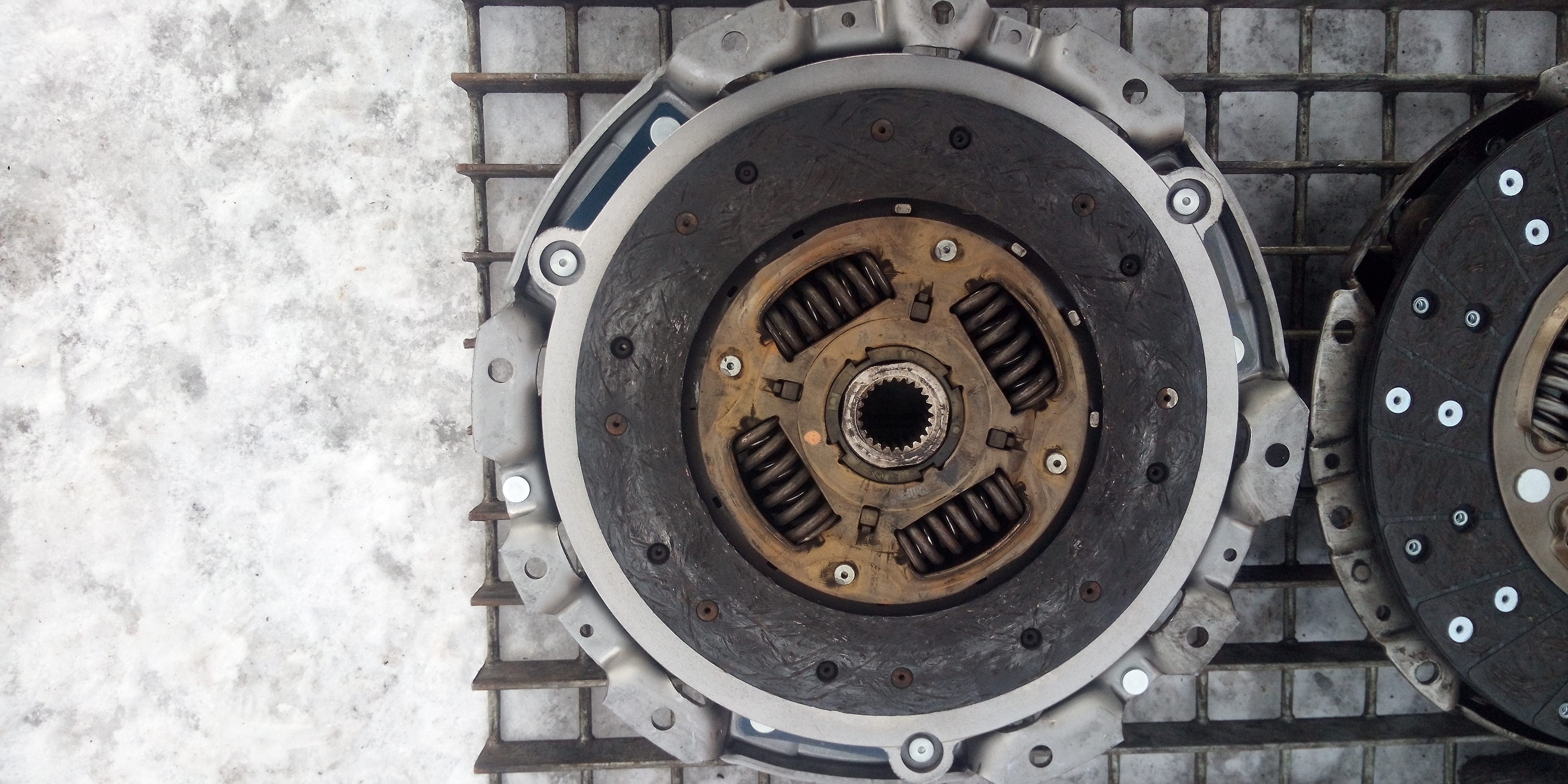

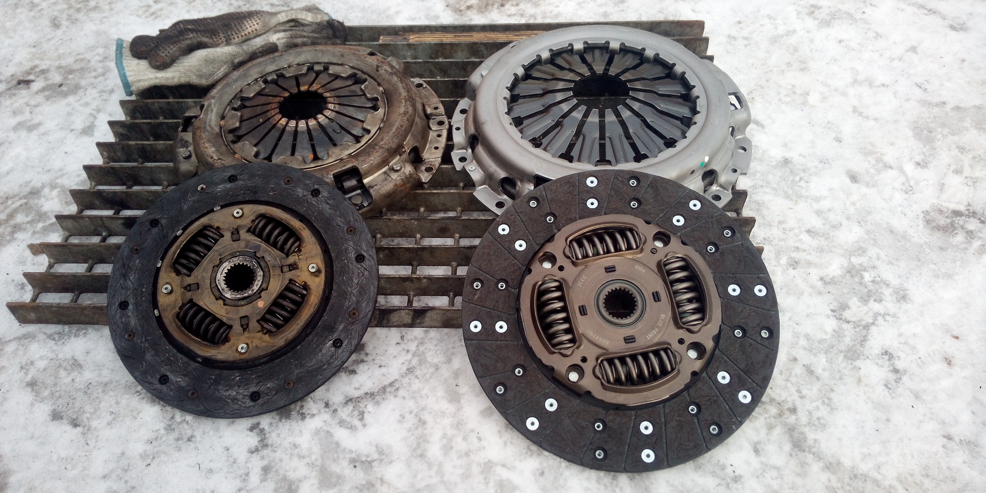

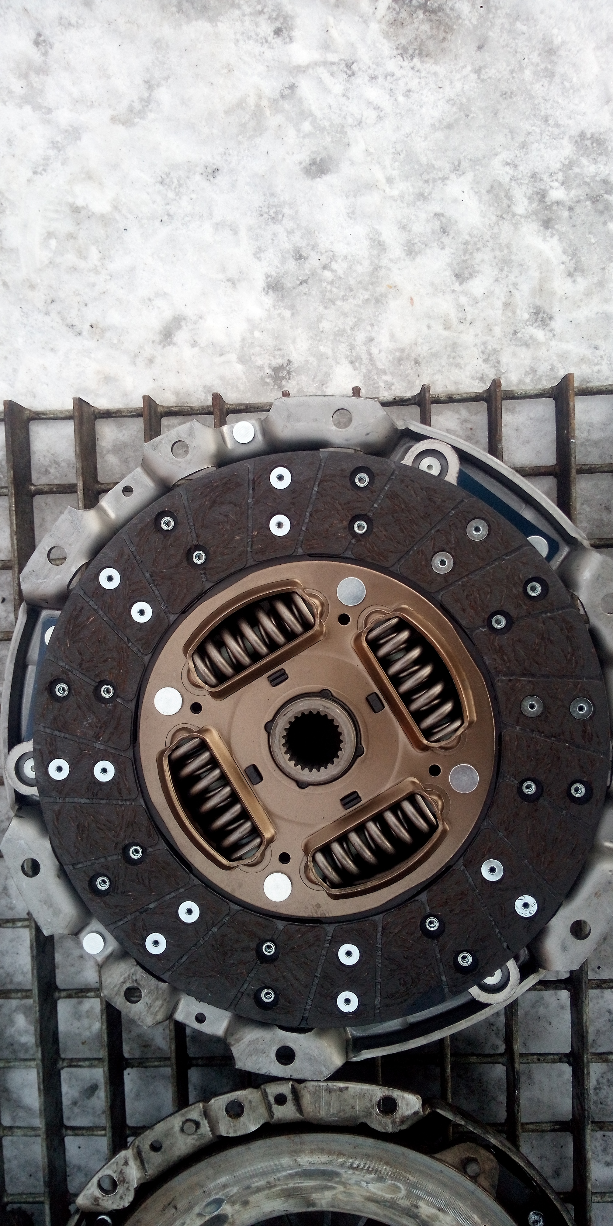

Приехало сцепление на 250.
На фото видна разница. Для наглядности наложил диск 225 от спорта на корзину 250 от эльки.
Корзина от эльки 250 мм и в высоту 53 мм. От спорта 225 мм, в высоту 48 мм.
Лепестки корзины от эльки с ребром жёсткости и значительно жесче. На спорте лепестки 2.5 мм, на эльке 2.7-2.8 мм.
