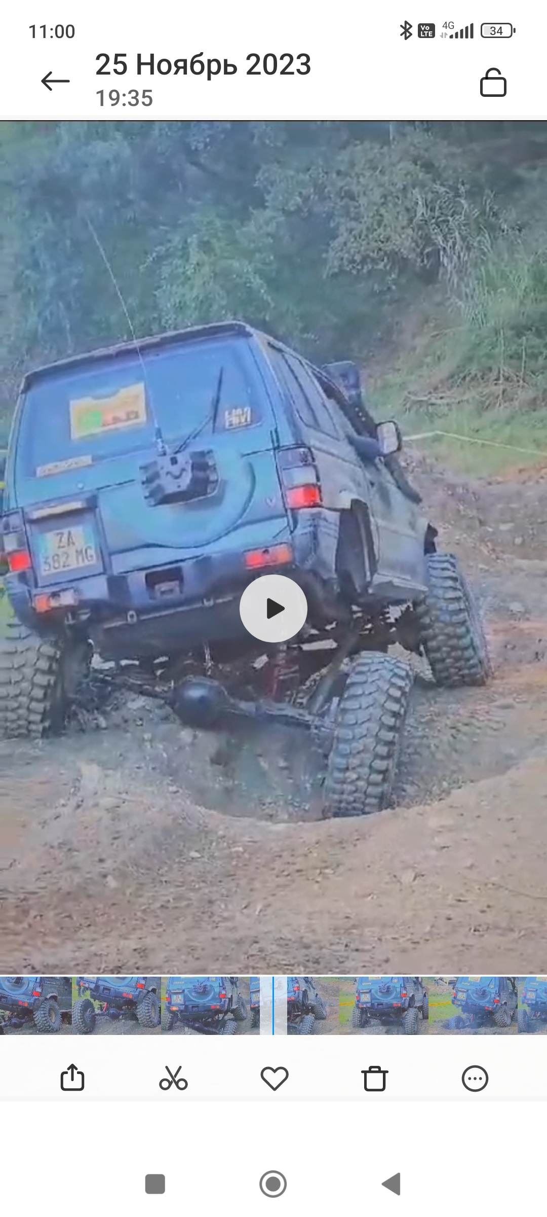

Смайлик
Замена заднего моста на Паджеро Спорт 2007 года на мост от паджеро с пневмоблокировкой
Добавлено: 03 дек 2023, 11:24
Добавлено: 03 дек 2023, 16:39
Aleksej2000
Смайлик, Сергей, это штатная , модернизированная или самодельная?
Добавлено: 03 дек 2023, 17:15
Смайлик
А-образник
