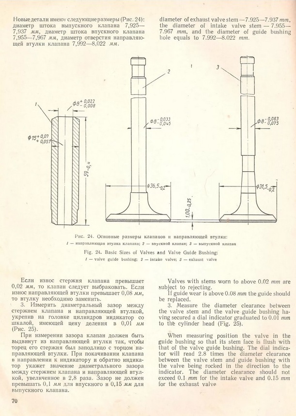

mall писал(а): Sfinks, давай так - какой нормативный люфт клапана а направляющей возможен? не трудись отвечу - в среднем 5 десяток
:=-O: :=-O: :=-O:
Считать умеешь, мать-модель?
На этом разговор окончен. Надоело ликбез проводить. Не в коня корм. :*BYE*:

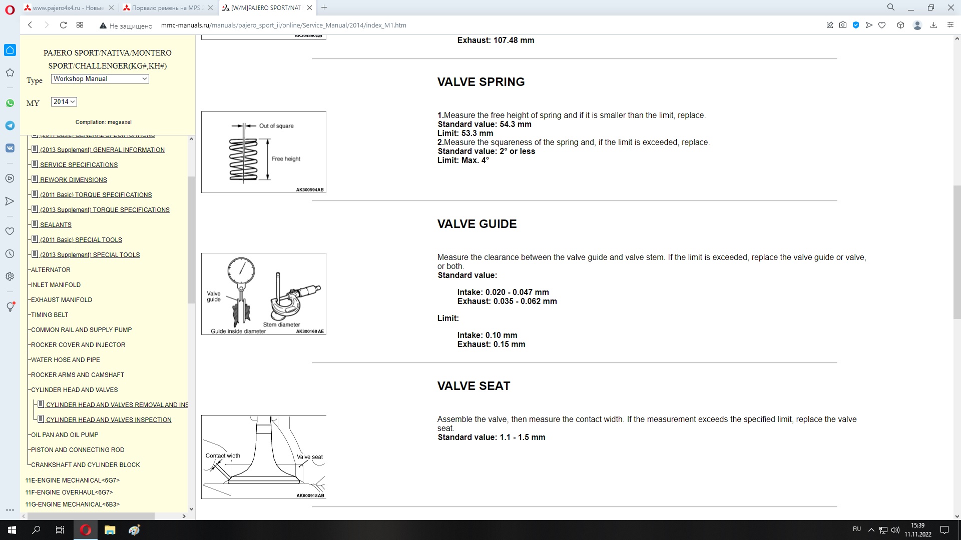

mall писал(а): неверно возникло недопонимание, зазор не "нормативный", а "предельно допустимый", так правильнее будет.
:*WALL*: :*WALL*: :*WALL*:
Лучше бы жевал... Считать не умеешь, понятно. Я тебе все таки помогу..
Предельно допустимый зазор 0,067 для впускного, и 0,097 для выпускного, это с завода.
Но ты и читать не умееш.
" Если износ стержня клапана превышает 0,02 мм, то клапан следует заменить. Если износ направляющей втулки превышает 0,08, то втулку необходимо заменить."
Итого 0,1 мм на износ. В итоге 0,2 мм зазор уже недопустим.
Так вот при перекосе на 0,2 мм во втулке высотой 59 мм, край тарелки клапана ф 31,5 мм отклоняется на 0,04мм.
Я уже молчу о том, что тот кривой клапан с драйва просто заклинит в направляющей. Но он так ездил 100 ткм. :*ROFL*:
:*BYE*: :*BYE*:

Sfinks писал(а): Так вот при перекосе на 0,2 мм во втулке высотой 59 мм, край тарелки клапана ф 31,5 мм отклоняется на 0,04мм.
Высота втулки там какая? :;D:
Так вот в направляющей высотой в 2,5 больше, при зазоре в 0,5 край тарелки так же отклонится на те же 0,04 мм. ::-D:
Ну и опять же, та кочерга из клапана и в 0,5 мм зазоре заклинит. Чудес не бывает. :*HI*:
