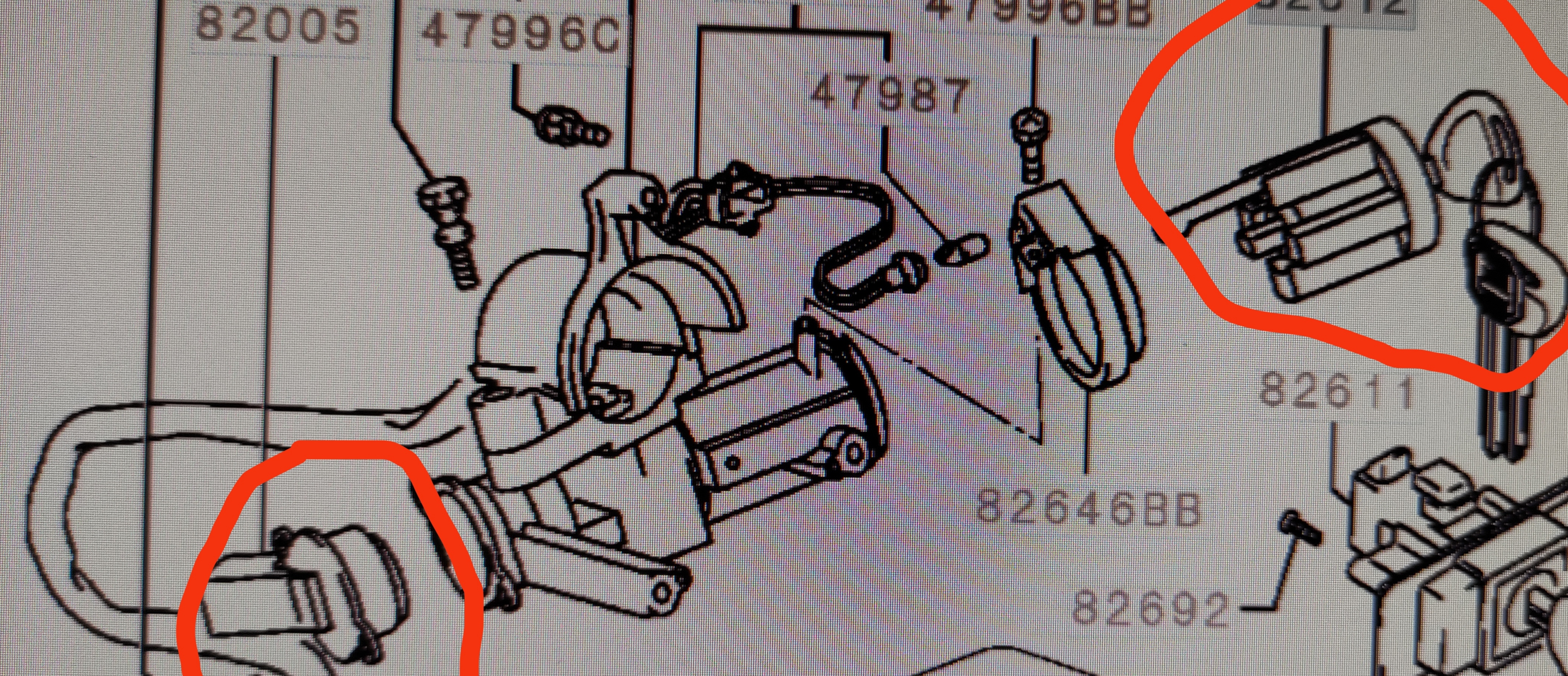

подскажите
при износе личинки или проблеме с контактами , что поменять?
цилиндр с личинкой?
датчик замка зажигания надо?
или Все в сборе?
а то что-то напрягает момент не запуска))
Сообщения: 57509
Поблагодарили: 4807 раз
Не заводится, АвтоФор не нашел проблему, нужен совет!
82005 при проблеме контактов.
Личина соответственно при проблемах с ней.

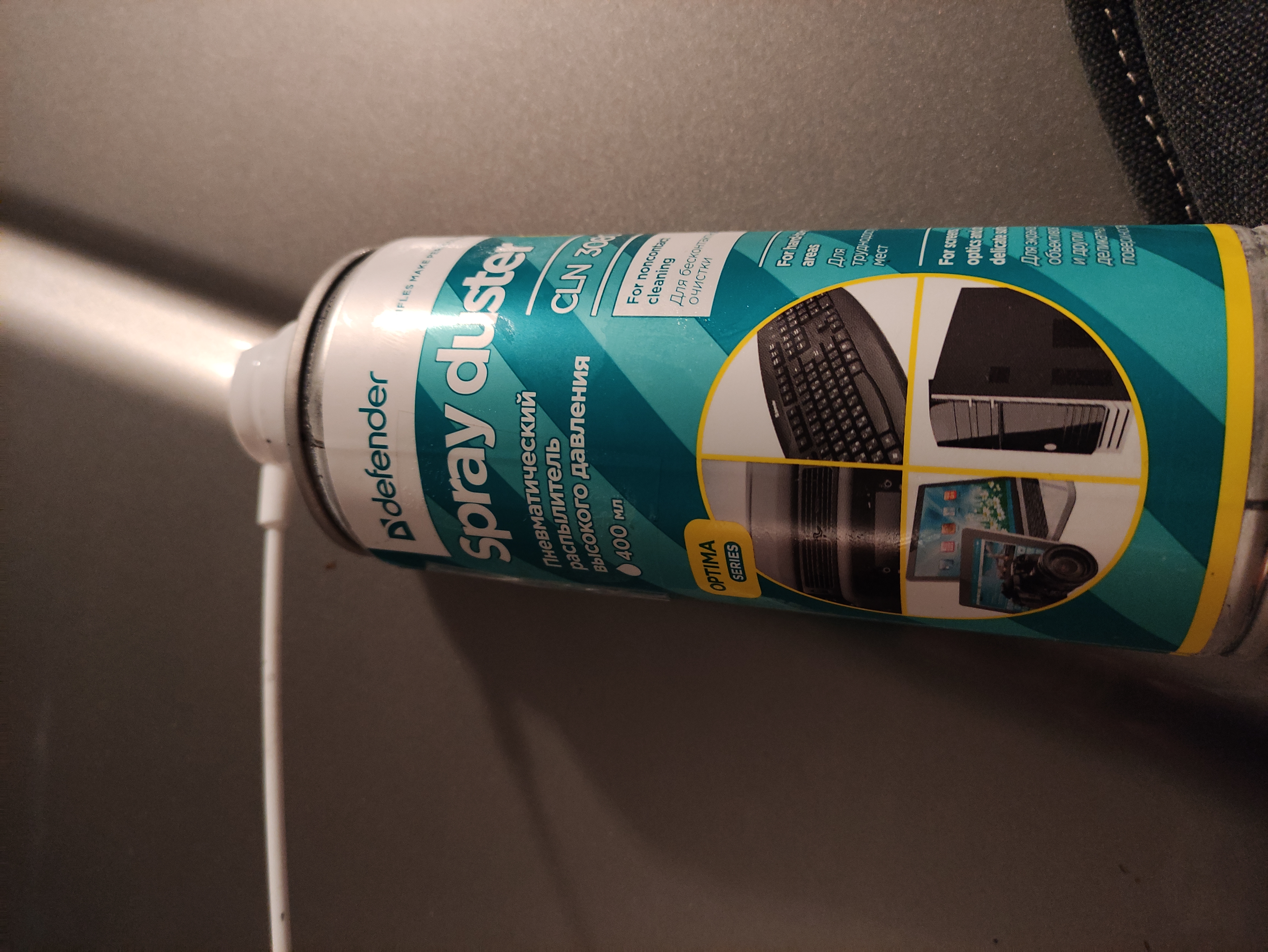

напишу в продолжении истории))
по совету товарищей залил силикон и замок начал подклинивать
залил ВД и он совсем заклинил))
новым ключем коекак расшевелил))
потом взял у айтишников такую хрень и как дудул туда и еще дунул)))
грязь рекой текла :=-O:
я думал капец , личинка растворилась ::-D:
лил пока не потек чистый азот
кароч теперь вроде работает , даже положения фиксируются
хорошо был новый ключ и сервисный
старый стерся здорово по сравнению
да и в моем случае считаю что это бендикс примерзает от перепада температур ,надо промыть, сегодня видос видел с подобным случаем
Но , у кого есть личинка Новая с ключами готов приобрести , впрок))
