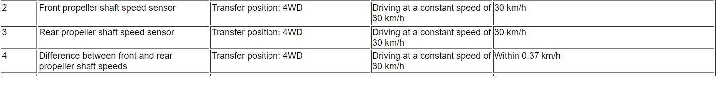

Еще такой вопрос:
Если подключить сканер и в движении на скорости посмотреть датчики входного и выходного вала- можно ли отследить потери динамики в области раздатки?

OLEG_42 писал(а): Еще такой вопрос:
Естественно легко.
Только не входного, выходного вала.
А переднего и заднего карданов.
Причём там три показателя.
