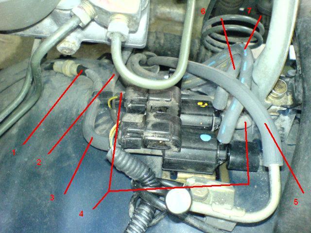

шланчик сними и видно будет,да и по идее клапанишки должны при включении выключении щёлкать...владимир михайлович да, спасибо,3были перепутаны шланчики цветные,щас всё как положено.Тока еще вопрос,когда зажигание вкл-должны лампочки моргать пока не заведешь?

Mr.Maddog писал(а):шланчик сними и видно будет,да и по идее клапанишки должны при включении выключении щёлкать...
какой именно шланг и где он находится?клапана я так понял это которые два вместе идут?у меня не щелкают они.не замечал.при заводе слышно как реле наверное свеч накала щелкает.

на крыле два клапана,к ним вакуумники подходят
