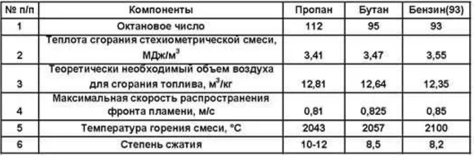

Ссылка на рекламную статью... Я надеялся ты умнее.
Неподтвержденные слова.
Вот справочная информация.

_Старлей_ писал(а): Ссылка на рекламную статью... Я надеялся ты умнее.
Ты, эта, не мелочись - давай ка аргументы. А то, как то получается, что "проще зконы физики переписать, чем их выучить"(с) Ну, и свой Справочник Хогвардса выложи чтоль, а то, как то голословненько всë, прям как у нeбoжителей... ::-D:
P. S. Ссылка, вобще то, на запрос в поисковике) и там не только рекламные статьи, но у тебя, как всегда, трудности даже с чтением :*ROFL*: Вобщем, твой слив защитан ::-D:

Сообщение _Старлей_ »
Аргумент уже показан.
Изменений законов физики нет.
Неужели такой "высокообразованный" человек не знал, что на температуру горения вещества, помимо других факторов, влияет ещё и давление, и у разных веществ по разному.
Ладно:
Глухому не расскажешь, слепому не покажешь, дураку не докажешь.
Можете дальше считать себя охеренным" специалистом" :m/:

_Старлей_ писал(а): Аргумент уже показан.
Неужели такой "высокообразованный" человек не знал, что на температуру горения вещества, помимо других факторов, влияет ещё и давление, и ку разных веществ по разному.
Ладно:
Ты написал:
_Старлей_ писал(а): Температура горения газовой смеси ниже чем бензиновой
Будь любезен аргументировать, бо общепринятые накопленные за много лет знания, как и законы физики - говорят об обратном.)))
Chumahod писал(а): Ты написал:
_Старлей_ писал(а): ↑
Ты ещё и слепой. Держи ещё раз

Сообщение Chumahod »
_Старлей_ писал(а): ВЛОЖЕНИЯ
Тут кое чего не хватает) ты "случайно" не заметил, чего?))
