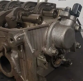

Ребят, подскажите пожалуйста. Ищу левую ГБЦ. Есть вариант с паджеро4, но там датчик распредвала сзади, а не спереди. Собственно вопрос в одинаковости начинки голов. Одинаковые ли распредвалы? Прокатит ли снять заднюю штуку с датчиком распреда с башки Паджеро 4 и просто воткнуть туда свою заглушку? Или там распред длиннее и входит в эту штуку сзади? А вперёд, за шестерню, соответственно поставить свою пластину и датчик
