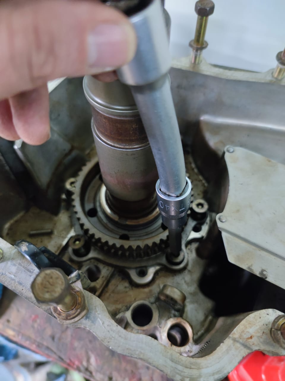

Болты открутились без проблем
vasche
Сообщения: 65
Зарегистрирован: 17 июл 2023, 10:42
Мой автомобиль(и):: Pajero
Переборка раздатки и механической коробки.
Сообщение vasche »
Размер torx 40

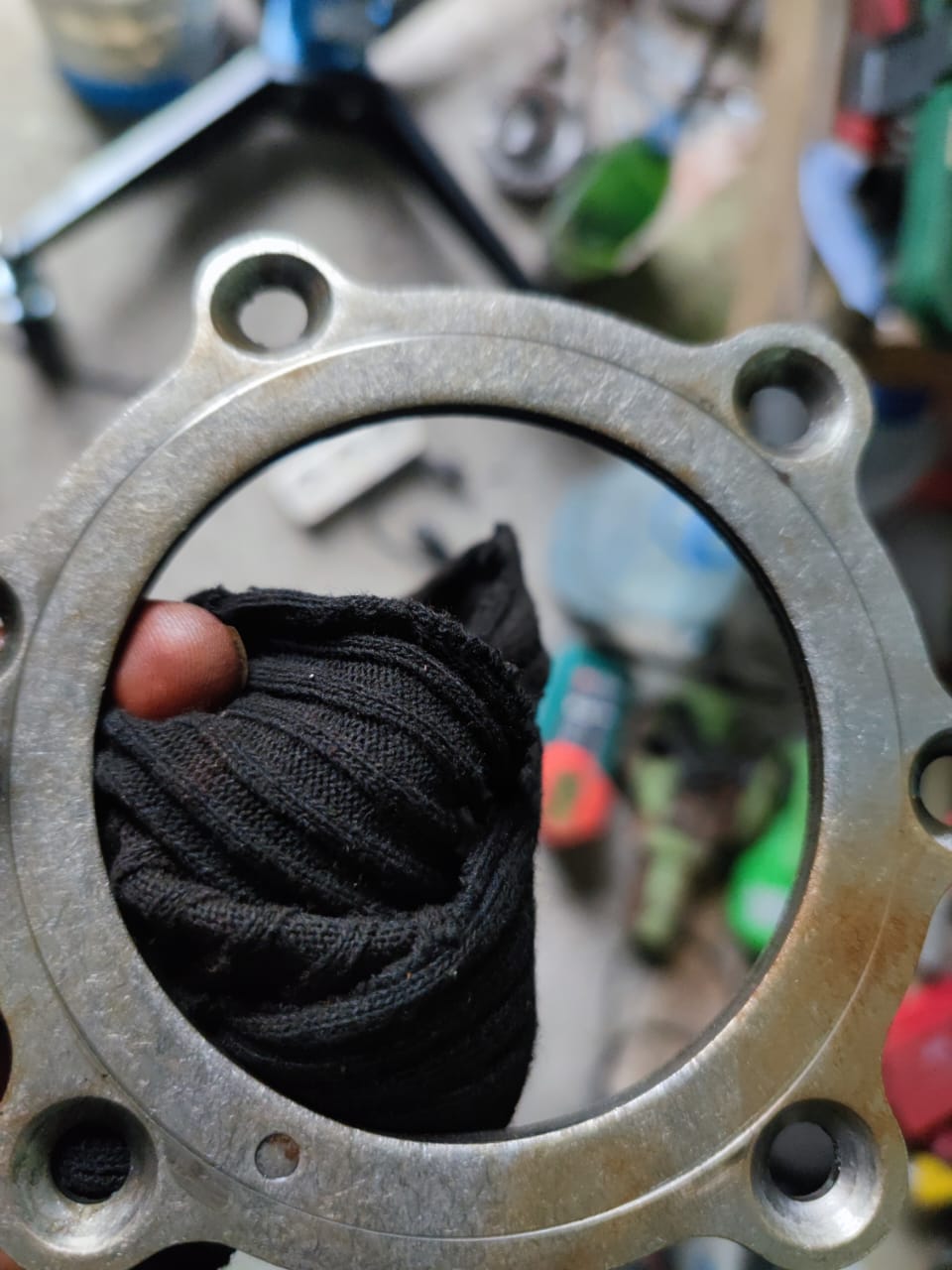

На этом фото кольцо. Внутри него паз вертикальный, а в валу выемка.
Вопрос.
Там шарик должен быть?
Я ничего не нашёл.
Или ничего не должно быть?

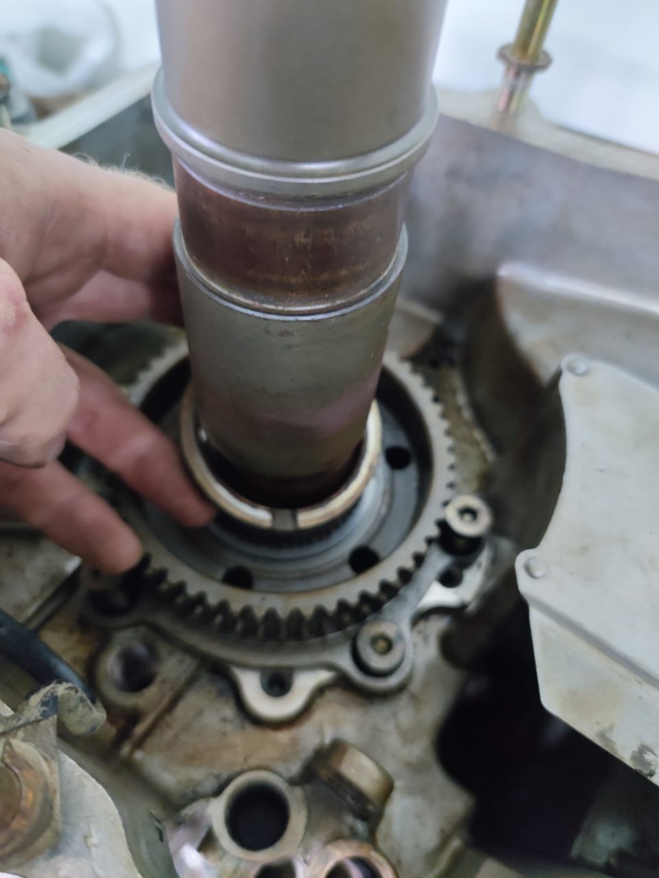

Стопорная пластина без выработки, но борозда, есть круговая. Очень не глубокая. Шестерней наверно царапала.
Или так должно быть?
Кто подскажет?

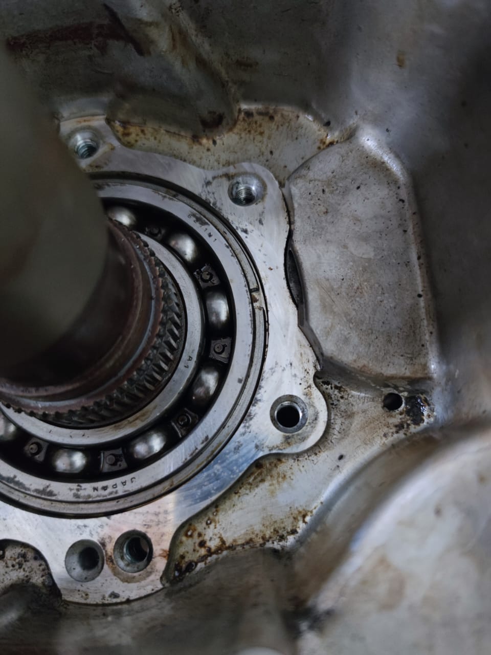

Не знаю как снять кольцо из подшипника.
Такое ощущение, что оно шире чем канавка.
Его разводишь, а оно из бороздки не выходит.
Как его снять?
Я думаю, что после снятия этого стопора, я смогу плиту с фронта выбить.
Плита вроде отошла от корпуса но что-то её держит

Купил раздатку от 4. Механика.
Разница скорей всего в звездочках. Буду пробовать менять.
Столкнулся с проблемой разобрать. Не могу снять кольцо с передней плиты. Вал нужно вытащить. Не пойму как.
