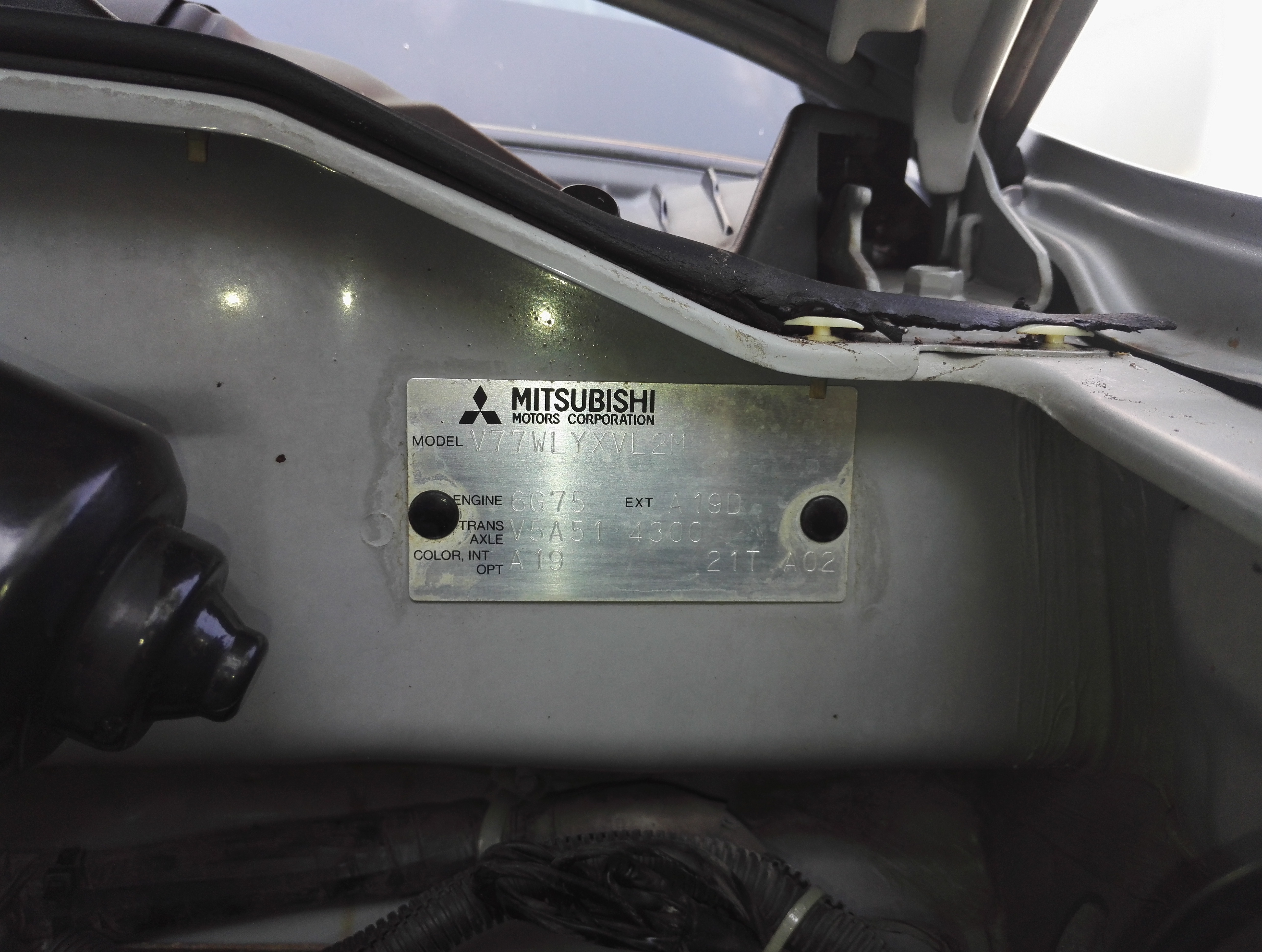

Скажите, а почему магазин утверждает, что моя коробка и та, которую вы указали - совершенно разные и не подойдёт для моего авто. Двигатель 6G75 (бензин), кузов W77 - это же главный критерий для подбора, а не VIN, правильно я понимаю?

Ключевое из этой таблички - V5A51.
На Паджеро 3 и 4 ставилась только эта коробка (или V5A5A улучшенная).
Может быть 4-ступка в евроавто, так не понятно.

yur415 писал(а): Скажите, а почему магазин утверждает, что моя коробка и та, которую вы указали - совершенно разные и не подойдёт для моего авто. Двигатель 6G75 (бензин), кузов W77 - это же главный критерий для подбора, а не VIN, правильно я понимаю?
Потому как они нихрена не знают.
Я Выше писал V5A5*****
Та коробка что по ссылке, подойдёт без проблем.
Вообще у них отличия могут быть только: Колокол, тот что к двигателю.
Поддон, если брать древние с Японии .
И переходник, тот что к раздатке.
Но та что по ссылке, встанет Вам пуля в пулю
