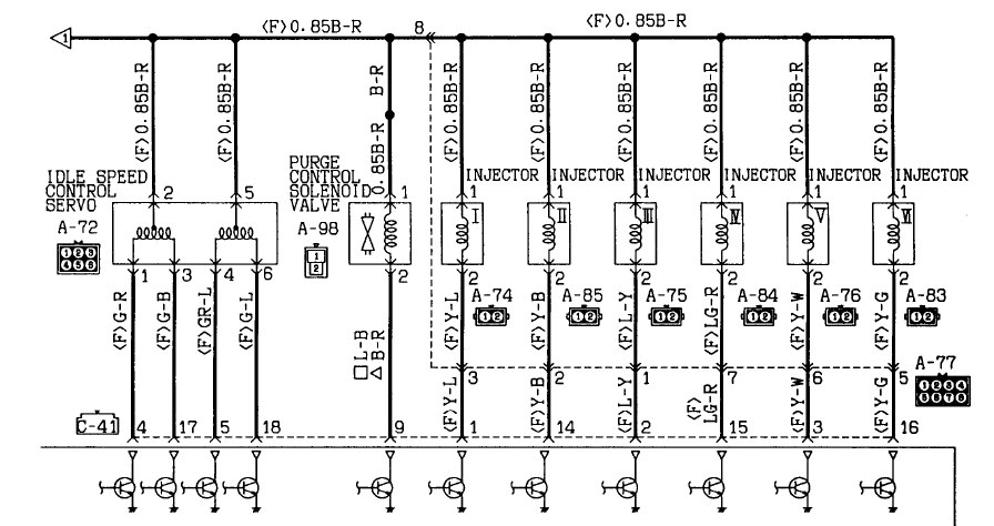

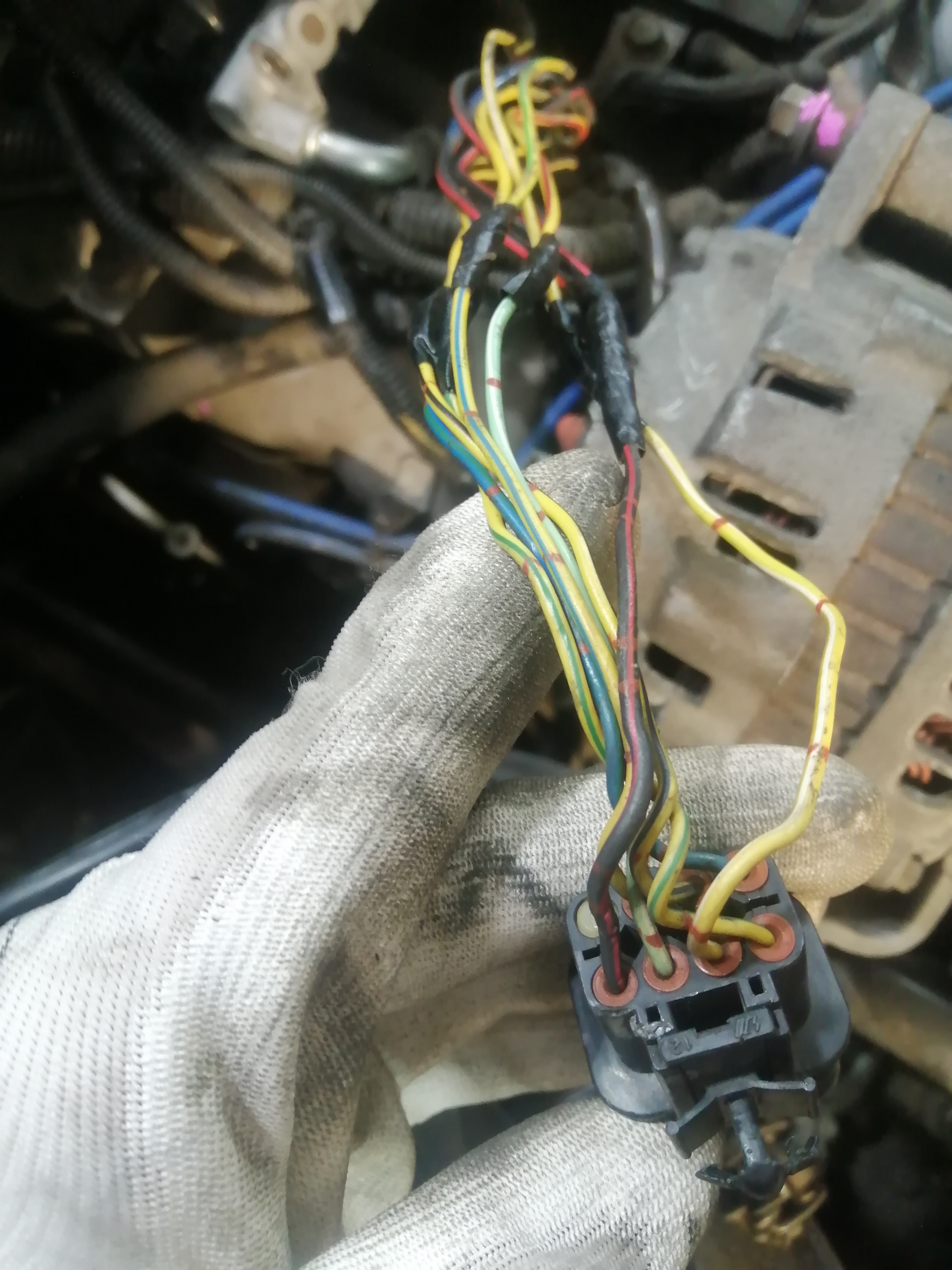

jenya 35 писал(а): 06 апр 2024, 05:02 На косе форсунок была фишка типа папа, пришлось её отрезать и присоединить маму, т. к. на родной косе тоже папа стоит.
Вообще, странно, что у тебя так...
Во всех схемах со стороны форсунок - папа, а на косе- мама.
Разъём А-77

не так написал на моей косе тоже мама, а на двигателе было наоборот. перекрутил папу на косу от форсунок.

по схеме получается, что на 1 ворсунку идёт 3 контакт, желто белый провод, верно?

щас косу перетряхну как смогу, может провода перепутанв

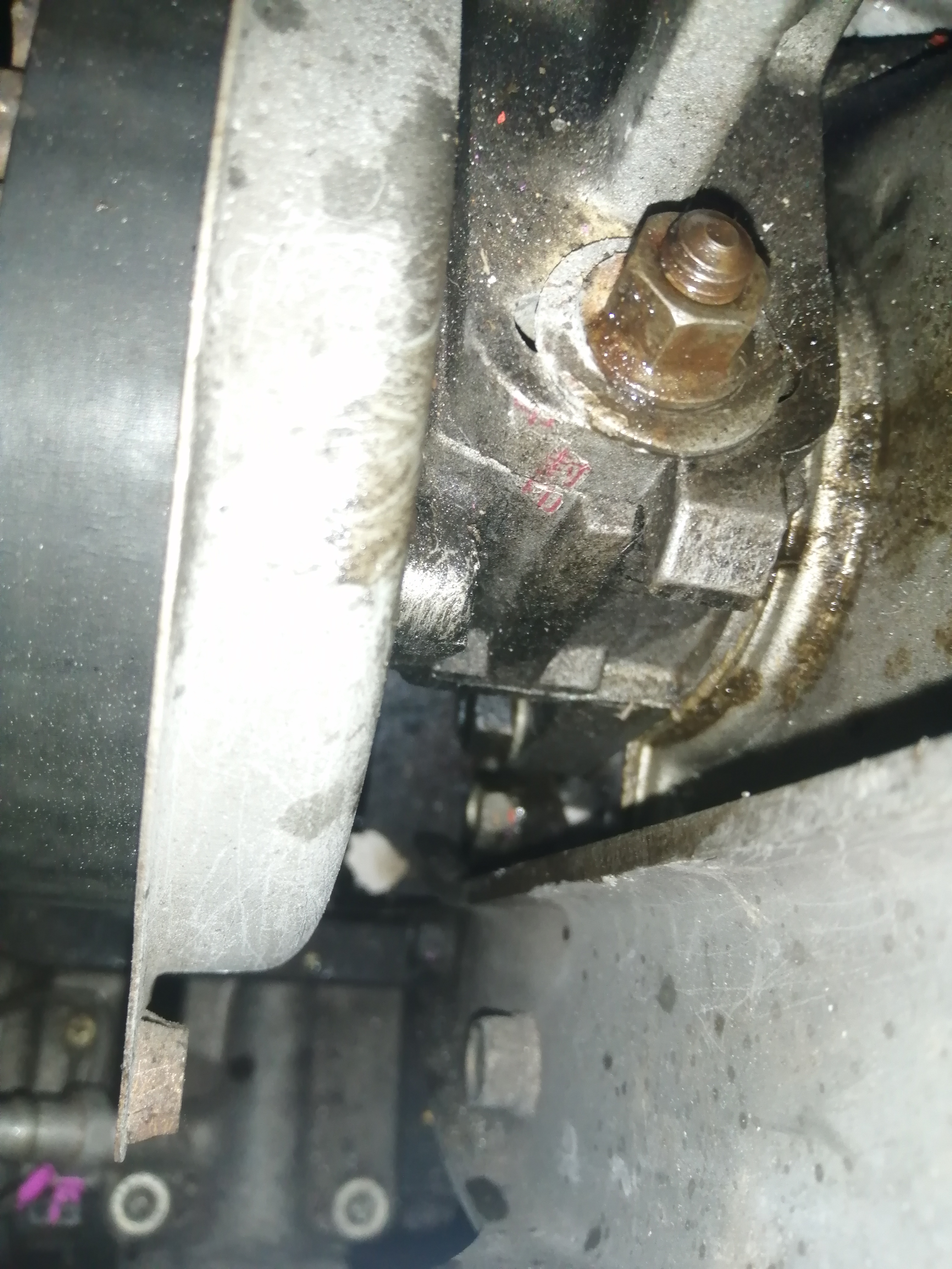

SNOOPER писал(а): 06 апр 2024, 12:08 Сообщение 06 апр 2024, 19:08
Ремень ГРМ правильно стоит? По каким меткам проверяли?
метки в норме, трамблер на 1 цилиндр.
шкив и правый распредвал совпадает
Сообщения: 57477
Поблагодарили: 4803 раза
Перестал запускаться
jenya 35 писал(а): 06 апр 2024, 12:29 щас косу перетряхну как смогу, может провода перепутанв
Нумерация контактов со стороны проводов.
jenya 35 писал(а): 06 апр 2024, 12:30 метки в норме, трамблер на 1 цилиндр.
Это может быть самой частой ошибкой.
Шкив может быть провёрнут и метка на нём хз где.
Нужно проверять по шестерне колена.
По крайней мере проверьте ВМТ первого цилиндра совпадает с меткой на шкиве.
Вставьте например отвертку в свечное отверстие и подведите цилиндр в ВМТ.
Ну и проверьте метку на шкиве.

jenya 35 писал(а): 06 апр 2024, 12:26 по схеме получается, что на 1 ворсунку идёт 3 контакт, желто белый провод, верно?
Ориентируйся не по цвету проводов, а по номерам контактов разъёма А-77.
На разных годах машин провода цветом отличаются, а контакты одни и те же.

номерация форсунок соответствует цилиндрам?
dvm99
Сообщения: 22718
Двигатель:: 6G72, 12клап.,
Откуда: Свердловская обл.
Благодарил (а): 771 раз
Поблагодарили: 1114 раз
Сообщение dvm99 »
jenya 35 писал(а): 06 апр 2024, 12:42 номерация форсунок соответствует цилиндрам?
Да.

ну вот, вроде папался косяк. 1 форсунка 3 котакт на фишке, желтый с белой полоской, а у меня этот провод на 6 форсунку идёт.
