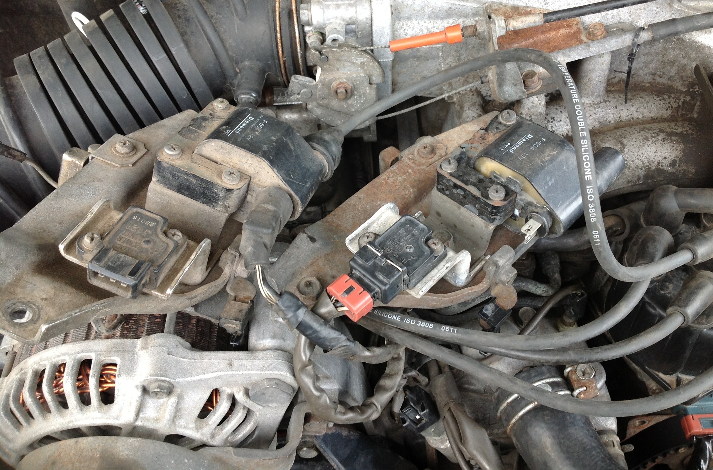

1). Как проверить зависание форсунок?NazareT писал(а):Зависают форсунки?Слабая искра? Комутатор скорее всего(черная коробочка у катушки).
2). Искра действительно не супер, но он же схватывает, и при перекидывании на один зубец вперед раннем зажигании заводится, но не развивает обороты и греется.
3). Катушку зажигания проверял обмотки они впорядке.
А вот проверить коммутатор не смог на него нужно подать напряжение 1,5 вольт. Так в мануале написано.

RuslanTX писал(а):1). Как проверить зависание форсунок?NazareT писал(а):Зависают форсунки?Слабая искра? Комутатор скорее всего(черная коробочка у катушки).
Коммутатор он сильно может создать проблему. Как то на моей маршрутке проблема с мотором было, что только не пробовали, но он работал с перебоями, замена коммутатора решила проблему. Правда мотор там уаз-ой стоял сотка, а там мозгов нет. (Да и собирают эти моторы безмозглые и криворукие). Сам с ульяновска их у нас делают!!!

С моих слов они сказали должен завестись, один говорит у меня в сарае такой мотор в сборе лежит, я к нему, снимаю у него коммутатор и бабину в сборе, легче открутить!
Приезжаю домой втыкаю новый б/у коммутатор, а ему пофиг (незаводится).
Без настроения подхожу к мотору, думаю а если бабину чужую попробую подключу вместе с коммутатором чем черт не шутит! И только дотронулся до ключа сразу с пол оборота завелся!!!!
В общем отключаю чужой транзистор, и подключаю к своему, завелся!!!
В общем дело было в бабине ............. Кое кто сидел в кабине или грм мучил!!!
Теперь за бабину по мануалу с помощью тестора проверили все хорошо!!! И искру дает хорошую! Вот и думай в чем дело!!! МЕТОД НАУЧНОГО ТЫКА САМЫЙ ЛУЧШИЙ ДИАГНОСТ!!!
